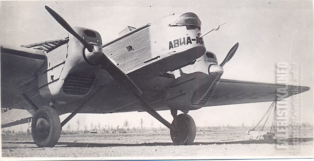

Сообщение Kuzmich » 20 Июнь 2019 23:48
То же самое фото, но немного лучше по качеству. Номер на крыле можно прочитать.

Сообщение Kuzmich » 12 Январь 2021 20:30
Судя по некоторым "мелочам" на фото Н159.
Kuzmich
