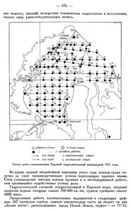

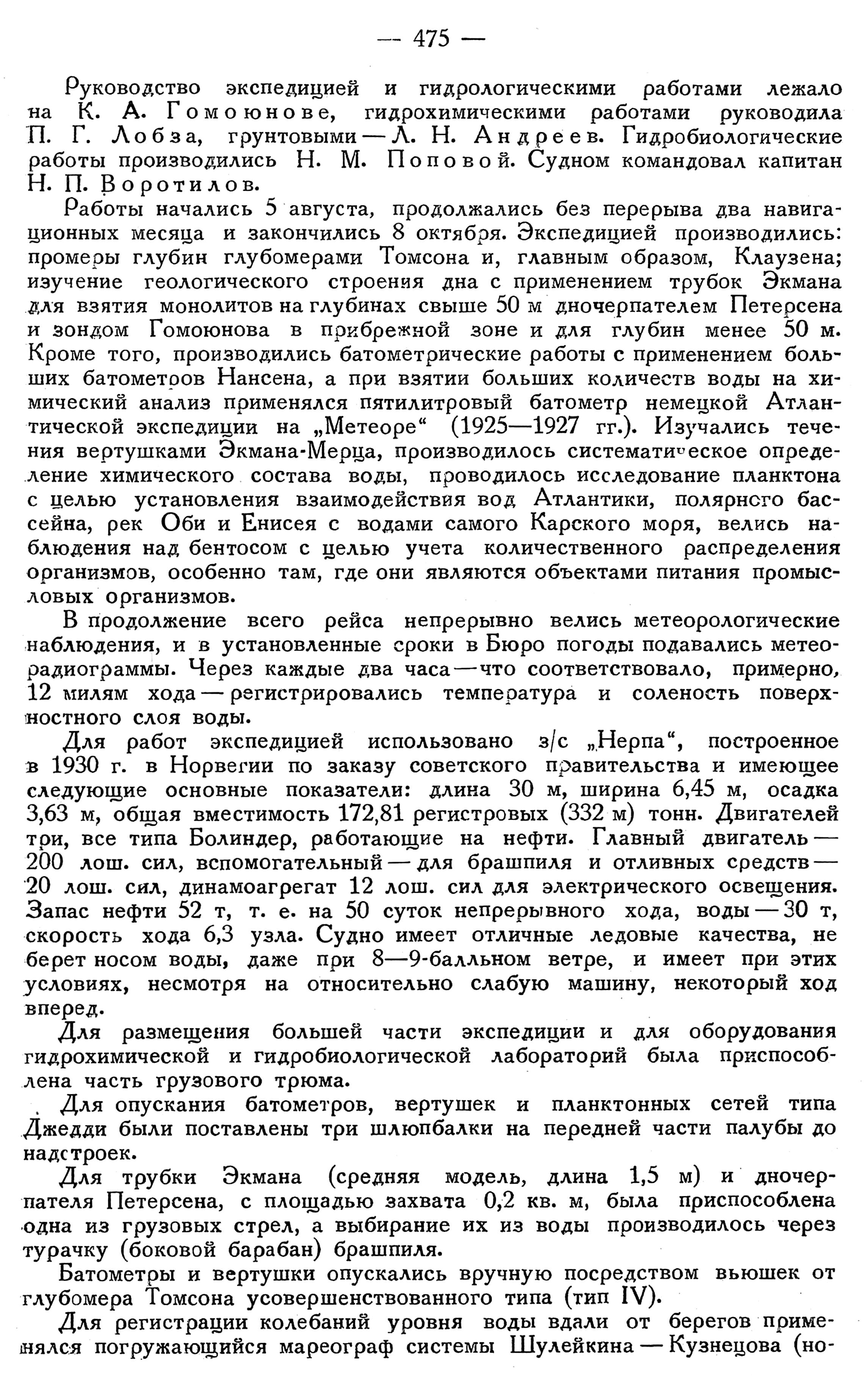

Для регистрации колебаний уровня воды вдали от берегов применялся погружающийся мареограф системы Шулейкина — Кузнецова (но-

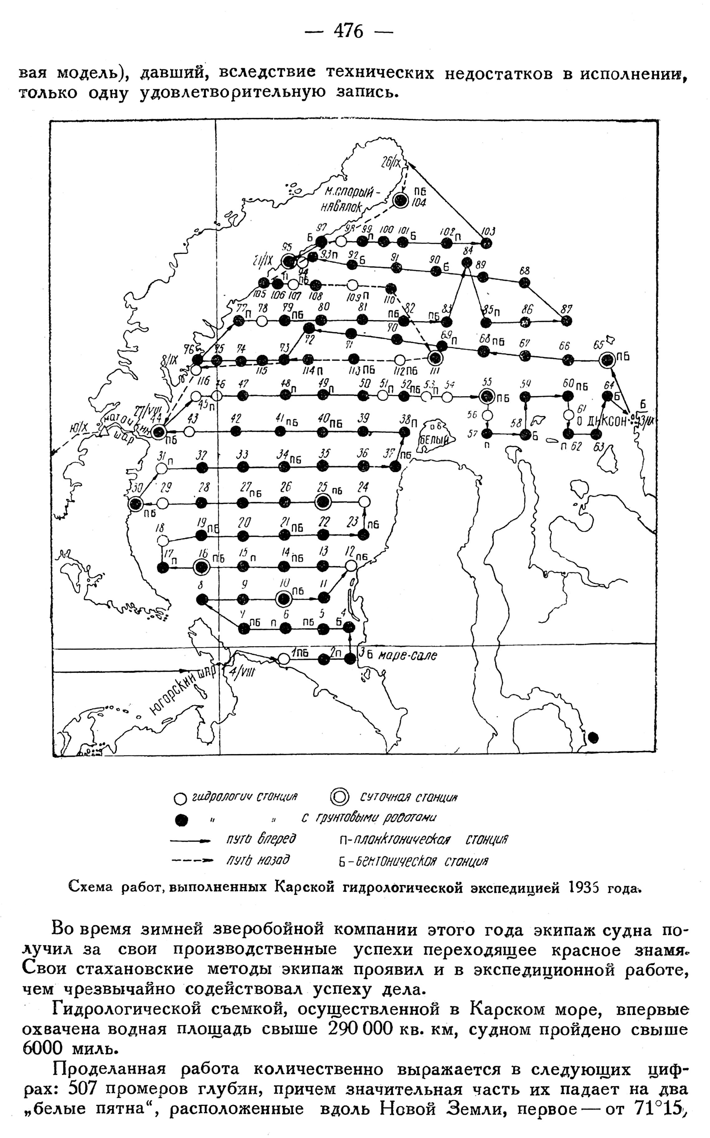

 Бюллетень Арктического института СССР. № 10-11. -Л., 1936, с. 474-477 Гомоюнов - 0003.jpg
— 476 —
вая модель), давший, вследствие технических недостатков в исполнении, только одну удовлетворительную запись.
Во время зимней зверобойной компании этого года экипаж судна получил за свои производственные успехи переходящее красное знамя. Свои стахановские методы экипаж проявил и в экспедиционной работе, чем чрезвычайно содействовал успеху дела.
Гидрологической съемкой, осуществленной в Карском море, впервые охвачена водная площадь свыше 290 000 кв. км, судном пройдено свыше 6000 миль.
Проделанная работа количественно выражается в следующих цифрах: 507 промеров глубин, причем значительная часть их падает на два "белые пятна", расположенные вдоль Новой Земли, первое — от 71°15',
 Бюллетень Арктического института СССР. № 10-11. -Л., 1936, с. 474-477 Гомоюнов - 0004.jpg
— 477 —
с. ш. до 72°15' с. ш. и второе — от 74°15' с. ш. до 75°15' с. ш.; 108 монолитов грунта, из которых многие свыше 100 см длины; 116 гидрологических станций, из них 10 суточных (точнее 26-часовых) с непрерывной регистрацией течений через каждый час и температуры и солености через каждые 2 часа. Взята 5901 проба воды на химический анализ, из них 30 проб на полный химический анализ; из отдельных химических компонентов на борту судна исследовались хлор, кислород, фосфаты, концентрация водородных ионов. Особое внимание было уделено выяснению химического влияния речного стока Оби и Енисея. По гидробиологическим сборам {1} взято 54 планктонных станции (причем на суточных станциях пробы брались дважды — один раз днем, другой раз ночью) и 46 бентонических станций. Серий метеорологических наблюдений было произведено свыше 400.

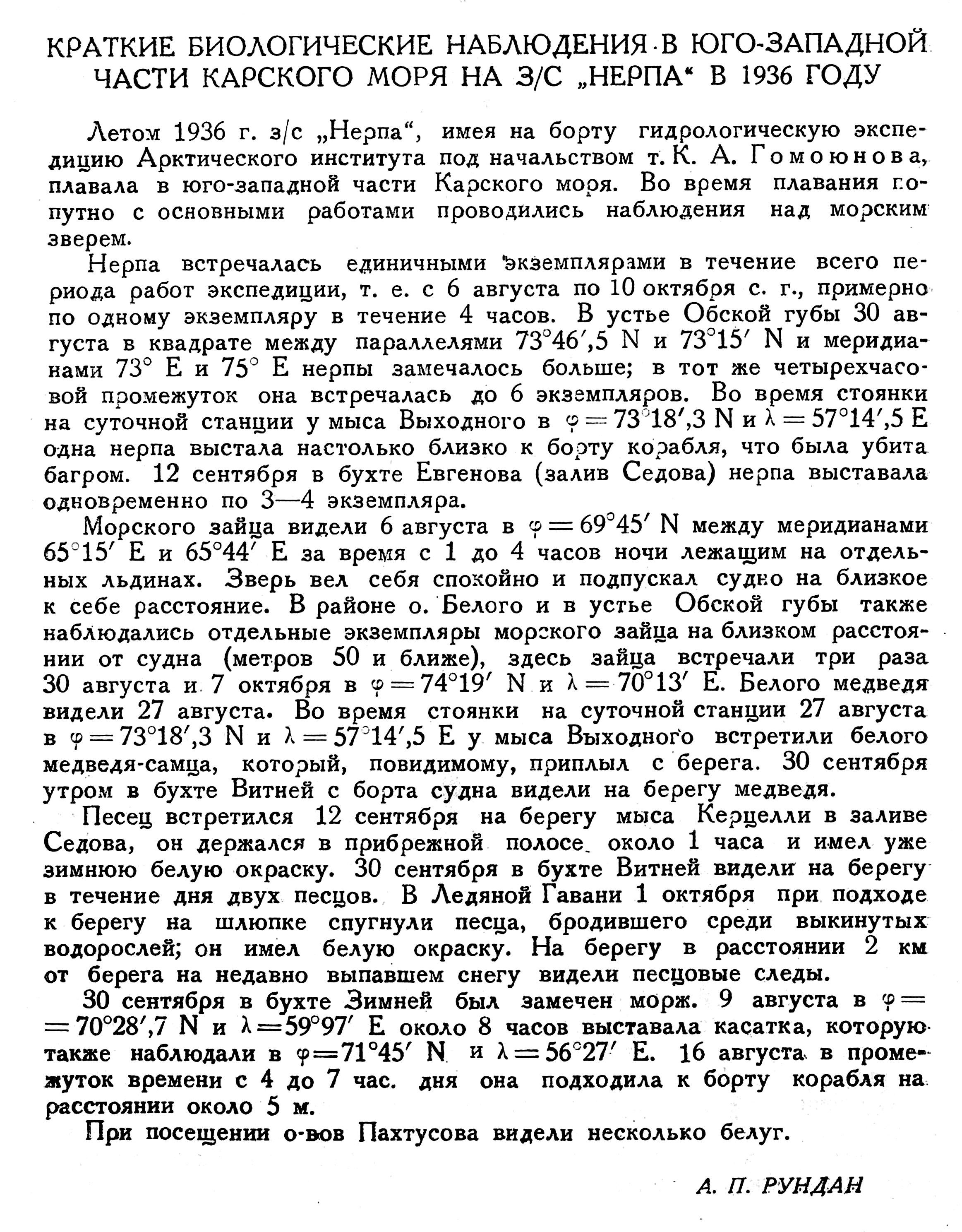

КРАТКИЕ БИОЛОГИЧЕСКИЕ НАБЛЮДЕНИЯ В ЮГО-ЗАПАДНОЙ ЧАСТИ КАРСКОГО МОРЯ НА З/С "НЕРПА" В 1936 ГОДУ
Летом 1936 г. з/с "Нерпа", имея на борту гидрологическую экспедицию Арктического института под начальством т. К. А. Гомоюнова, плавала в юго-западной части Карского моря. Во время плавания попутно с основными работами проводились наблюдения над морским зверем.
Нерпа встречалась единичными экземплярами в течение всего периода работ экспедиции, т. е. с 6 августа по 10 октября с. г., примерно по одному экземпляру в течение 4 часов. В устье Обской губы 30 августа в квадрате между параллелями 73°46',5 N и 73°15' N и меридианами 73° Е и 75° Е нерпы замечалось больше; в тот же четырехчасовой промежуток она встречалась до 6 экземпляров. Во время стоянки на суточной станции у мыса Выходного в φ=73°18',3 N и λ=57°14',5 Е одна нерпа выстала настолько близко к борту корабля, что была убита багром. 12 сентября в бухте Евгенова (залив Седова) нерпа выставала одновременно по 3—4 экземпляра.
Морского зайца видели 6 августа в φ = 69°45' N между меридианами 65°15' Е и 65°44' Е за время с 1 до 4 часов ночи лежащим на отдельных льдинах. Зверь вел себя спокойно и подпускал судно на близкое к себе расстояние. В районе о. Белого и в устье Обской губы также наблюдались отдельные экземпляры морского зайца на близком расстоянии от судна (метров 50 и ближе), здесь зайца встречали три раза 30 августа и. 7 октября в φ=74°19' N и λ=70°13' Е. Белого медведя видели 27 августа. Во время стоянки на суточной станции 27 августа в φ=73°18',3 N и λ=57°14',5 Е у мыса Выходного встретили белого медведя-самца, который, повидимому, приплыл с берега. 30 сентября утром в бухте Витней с борта судна видели на берегу медведя.
Песец встретился 12 сентября на берегу мыса Керцелли в заливе Седова, он держался в прибрежной полосе, около 1 часа и имел уже зимнюю белую окраску. 30 сентября в бухте Витней видели на берегу в течение дня двух песцов. В Ледяной Гавани 1 октября при подходе к берегу на шлюпке спугнули песца, бродившего среди выкинутых водорослей; он имел белую окраску. На берегу в расстоянии 2 км от берега на недавно выпавшем снегу видели песцовые следы.
30 сентября в бухте Зимней был замечен морж. 9 августа в φ=70°28',7 N и λ=59°97' Е около 8 часов выставала касатка, которую также наблюдали в φ=71°45' N и λ=56°27' Е. 16 августа в промежуток времени с 4 до 7 час. дня она подходила к борту корабля на расстоянии около 5 м.
При посещении о-вов Пахтусова видели несколько белуг.
А. П. РУНДАН
