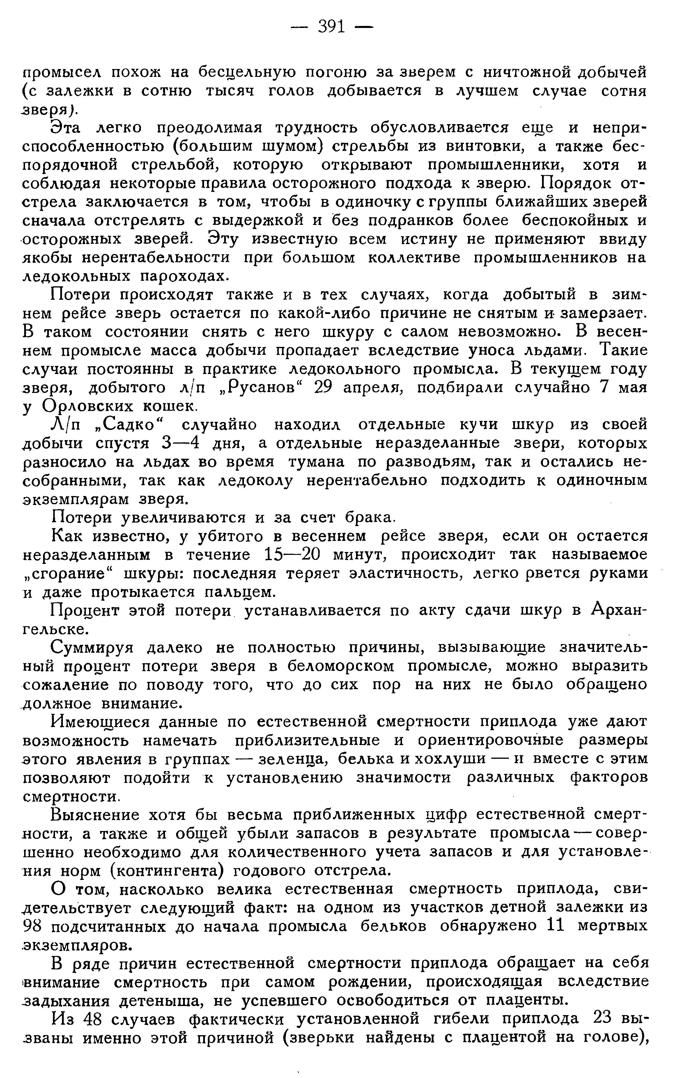

 Бюллетень Арктического института СССР. № 8-9.-Л., 1936, с.389-393 гр.тюлень - 0003.jpg
— 391 —
промысел похож на бесцельную погоню за зверем с ничтожной добычей (с залежки в сотню тысяч голов добывается в лучшем случае сотня зверя).
Эта легко преодолимая трудность обусловливается еще и неприспособленностью (большим шумом) стрельбы из винтовки, а также беспорядочной стрельбой, которую открывают промышленники, хотя и соблюдая некоторые правила осторожного подхода к зверю. Порядок отстрела заключается в том, чтобы в одиночку с группы ближайших зверей сначала отстрелять с выдержкой и без подранков более беспокойных и осторожных зверей. Эту известную всем истину не применяют ввиду якобы нерентабельности при большом коллективе промышленников на ледокольных пароходах.
Потери происходят также и в тех случаях, когда добытый в зимнем рейсе зверь остается по какой-либо причине не снятым и замерзает. В таком состоянии снять с него шкуру с салом невозможно. В весеннем промысле масса добычи пропадает вследствие уноса льдами. Такие случаи постоянны в практике ледокольного промысла. В текущем году зверя, добытого л/п "Русанов" 29 апреля, подбирали случайно 7 мая у Орловских кошек.
Л/п "Садко" случайно находил отдельные кучи шкур из своей добычи спустя 3—4 дня, а отдельные неразделанные звери, которых разносило на льдах во время тумана по разводьям, так и остались несобранными, так как ледоколу нерентабельно подходить к одиночным экземплярам зверя.
Потери увеличиваются и за счет брака.
Как известно, у убитого в весеннем рейсе зверя, если он остается неразделанным в течение 15—20 минут, происходит так называемое "сгорание" шкуры: последняя теряет эластичность, легко рвется руками и даже протыкается пальцем.
Процент этой потери устанавливается по акту сдачи шкур в Архангельске.
Суммируя далеко не полностью причины, вызывающие значительный процент потери зверя в беломорском промысле, можно выразить сожаление по поводу того, что до сих пор на них не было обращено должное внимание.
Имеющиеся данные по естественной смертности приплода уже дают возможность намечать приблизительные и ориентировочные размеры этого явления в группах — зеленца, белька и хохлуши — и вместе с этим позволяют подойти к установлению значимости различных факторов смертности.
Выяснение хотя бы весьма приближенных цифр естественной смертности, а также и общей убыли запасов в результате промысла — совершенно необходимо для количественного учета запасов и для установления норм (контингента) годового отстрела.
О том, насколько велика естественная смертность приплода, свидетельствует следующий факт: на одном из участков детной залежки из 98 подсчитанных до начала промысла бельков обнаружено 11 мертвых экземпляров.
В ряде причин естественной смертности приплода обращает на себя внимание смертность при самом рождении, происходящая вследствие задыхания детеныша, не успевшего освободиться от плаценты.
Из 48 случаев фактически установленной гибели приплода 23 вызваны именно этой причиной (зверьки найдены с плацентой на голове),
