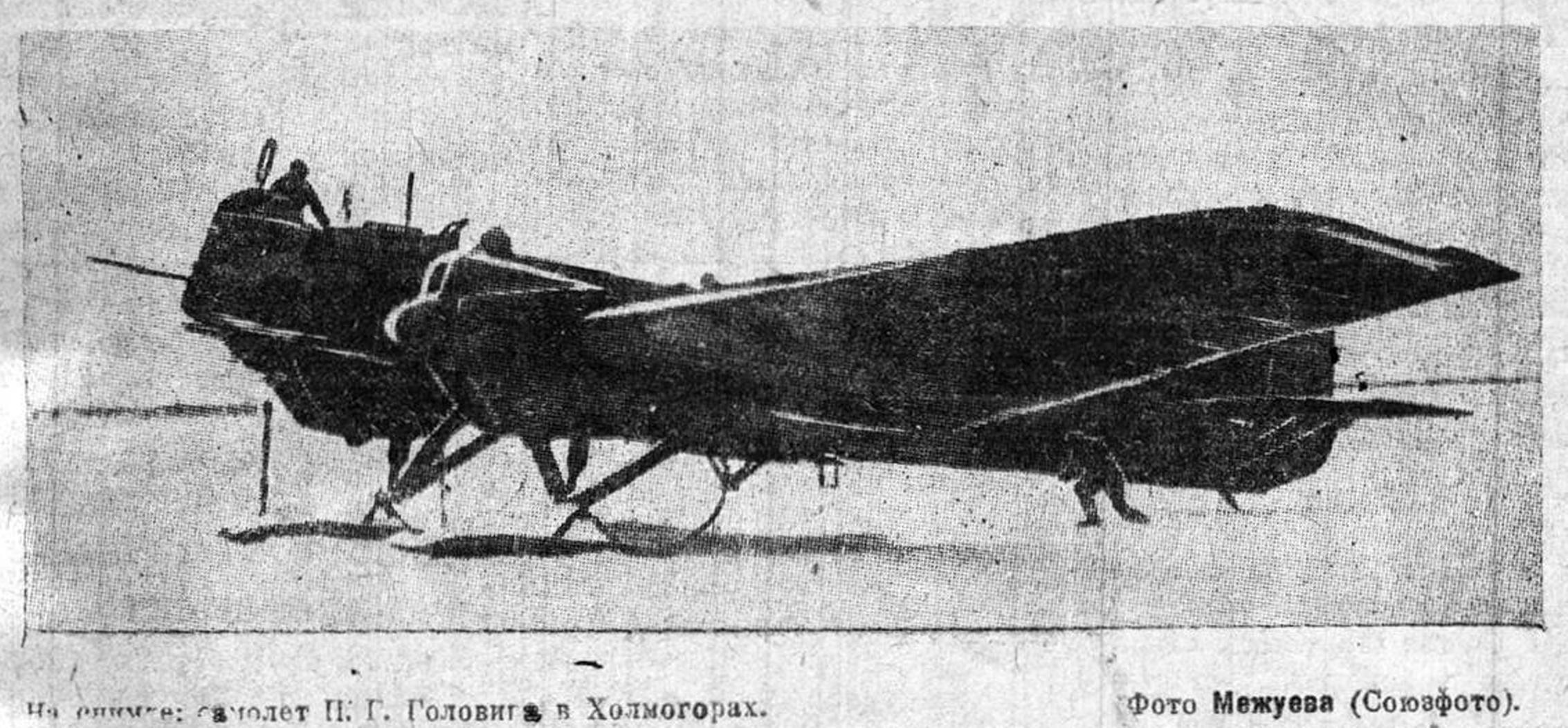

Сообщение ББК-10 » 09 Декабрь 2022 19:28
pilpav пишет:Есть мнение, что экспедиция 1937 года на Северный полюс была почти секретной до официальной публикации сообщения о полном успехе экспедиции.
Да вроде в день старта все газеты опубликовали исообщения:
Сообщения: 12540
Позывные больших самолётов 1937 года
Сообщение ББК-10 » 09 Декабрь 2022 19:48
Больше не вставляется. Размер вагины ПП ограничен :)
Продолжу зздесь:
 Красный Север 1937 № 1-091(5370) Н-166 Перелет закончен. Головин на Рудольфа.jpg
Сообщения: 12540
