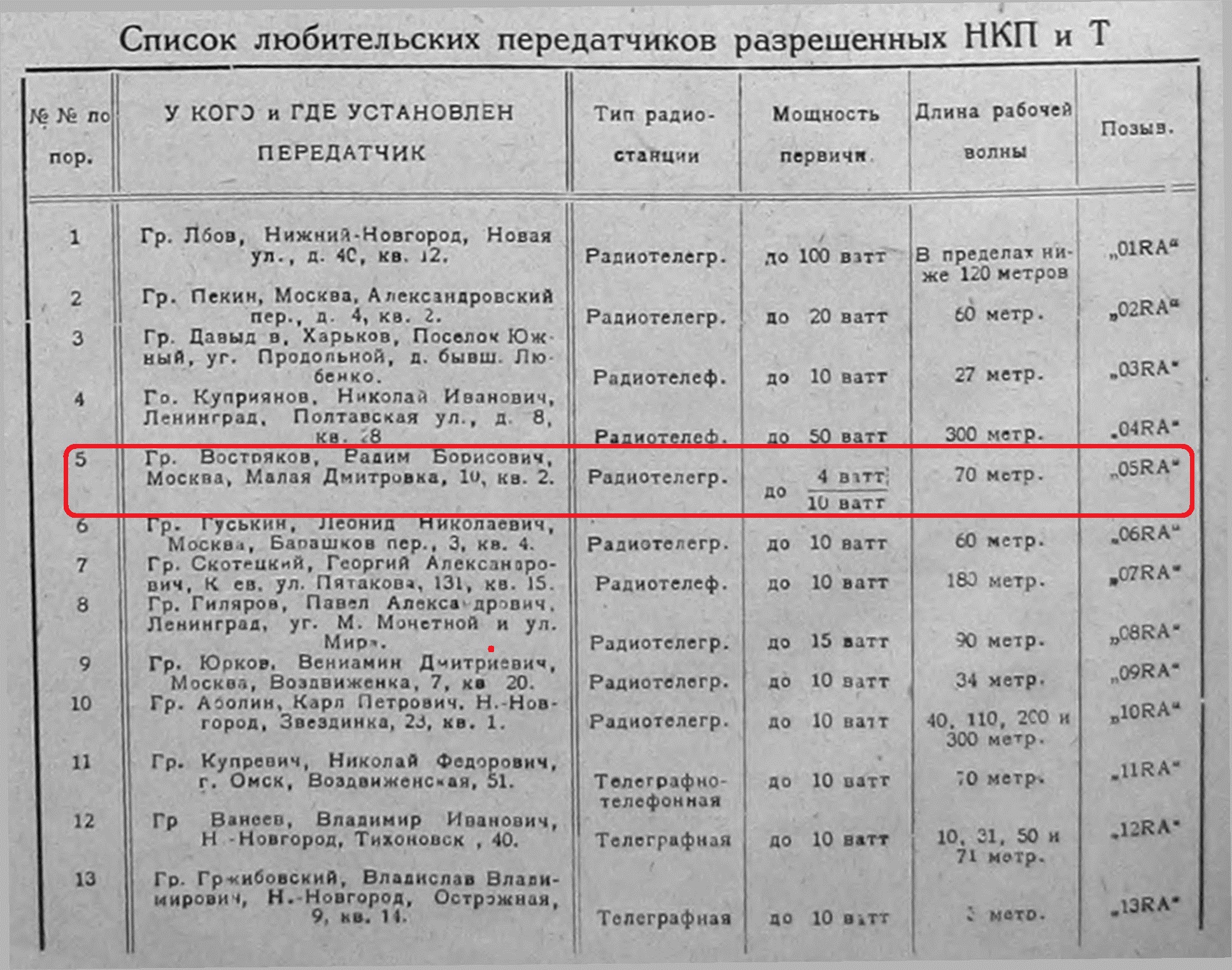

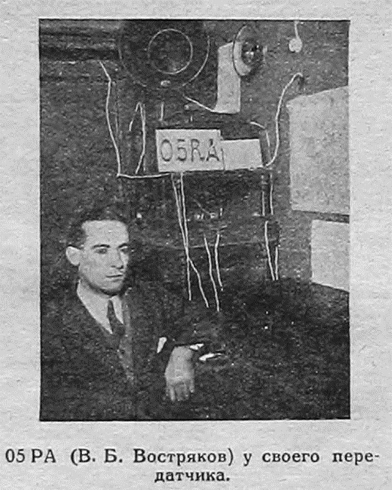

*05RA. Вадим Борисович Востряков проживал в Москве (ул. М. Дмитровка, 10-2) в конце 1926 г. получает разрешение HКиПТ на позывной 05RA (мощность до 10 Вт, длина волны 70 м ) и в следующем году начинает свою активность в эфире. С конца 1927 начала 1928 гг. он начинает вести в журнале "Радиолюбитель" [далее по тексту "РЛ"; впоследствии: "Радиофронт", "РАДИО"] постоянную рубрику для коротковолновиков " Короткие волны QRA-QSL-QRB".
В январе-феврале 1928 г. проводится "Test EUEE" ("CCCР-Испания"), в котором 05RA занял первое место (провел 10 QSOs с EE) ["РЛ" N34 (c.139)].
9 февраля 1928 г. 05RA и 20RA, практически одновременно, провели первые QSOs "Моcква-США". У В. Вострякова передатчик имел мощность 9 ватт.

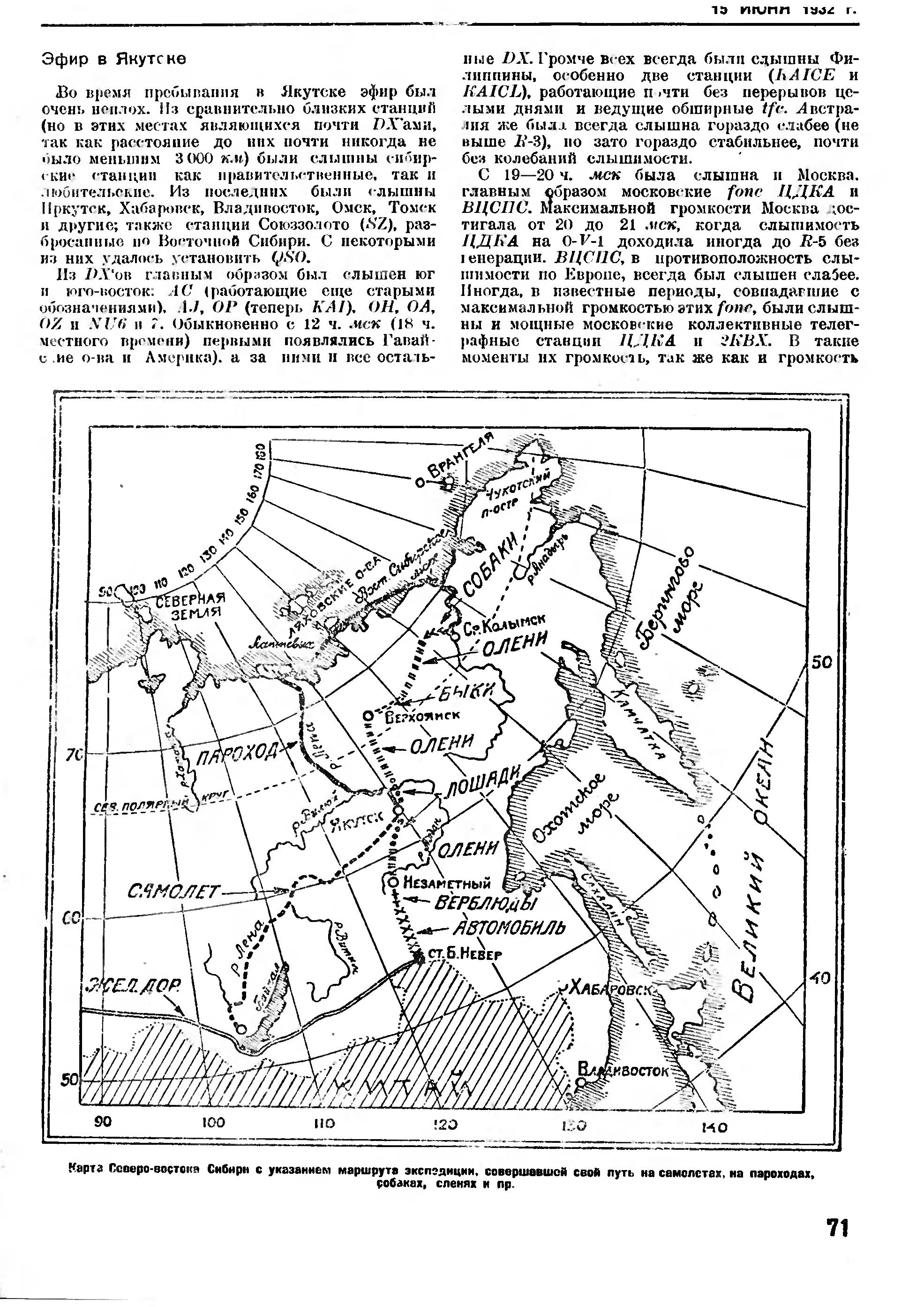

Эфир в Якутске
Во время пребывания в Якутске эфир был очень неплох. Из сравнительно близких станций (но в этих местах являющихся почти DXами, так как расстояние до них почти никогда не было меньшим 3 000 км) были слышны сибирские станции как правительственные, так и любительские. Из последних были слышны Иркутск, Хабаровск, Владивосток, Омск, Томск и другие; также станции Союззолото (SZ), разбросанные по Восточной Сибири. С некоторыми из них удалось установить QSO.
Из DX‘ов главным образом был слышен юг и юго-восток. AC (работающие еще старыми обозначениями), AJ, ОР (теперь KAI), ОН, ОА, OZ и NU6 и 7. Обыкновенно с 12 ч., мск (18 ч. местного времени) первыми появлялись Гавайские о-ва и Америка), а за ними и все остальные DX. Громче всех всегда были слышны Филиппины, особенно две станции (hAICE и KAICL), работающие почти без перерывов целыми днями и ведущие обширные tfc. Австралия же была всегда слышна гораздо слабее (не выше R-3), но зато гораздо стабильнее, почти без колебаний слышимости.
С 19—20 ч. мск была слышна и Москва, главным образом московские fone ЦДКА и ВЦСПС. Максимальной громкости Москва достигала от 20 до 21 мск, когда слышимость ЦДКА на 0-V-1 доходила иногда до R-5 без генерации. ВЦСПС, в противоположность слышимости по Европе, всегда был слышен слабее. Иногда, в известные периоды, совпадавшие с максимальной громкостью этих fone, были слышны и мощные московские коллективные телеграфные станции ЦДКА и 2KBX. В такие моменты их громкость, так же как и громкость
[71]
