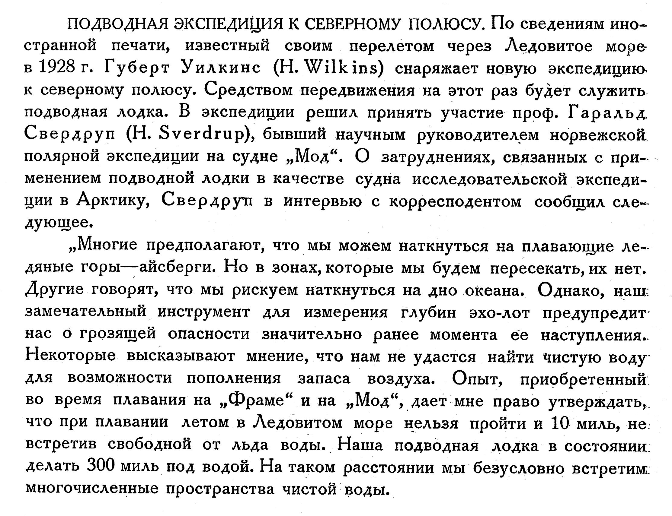

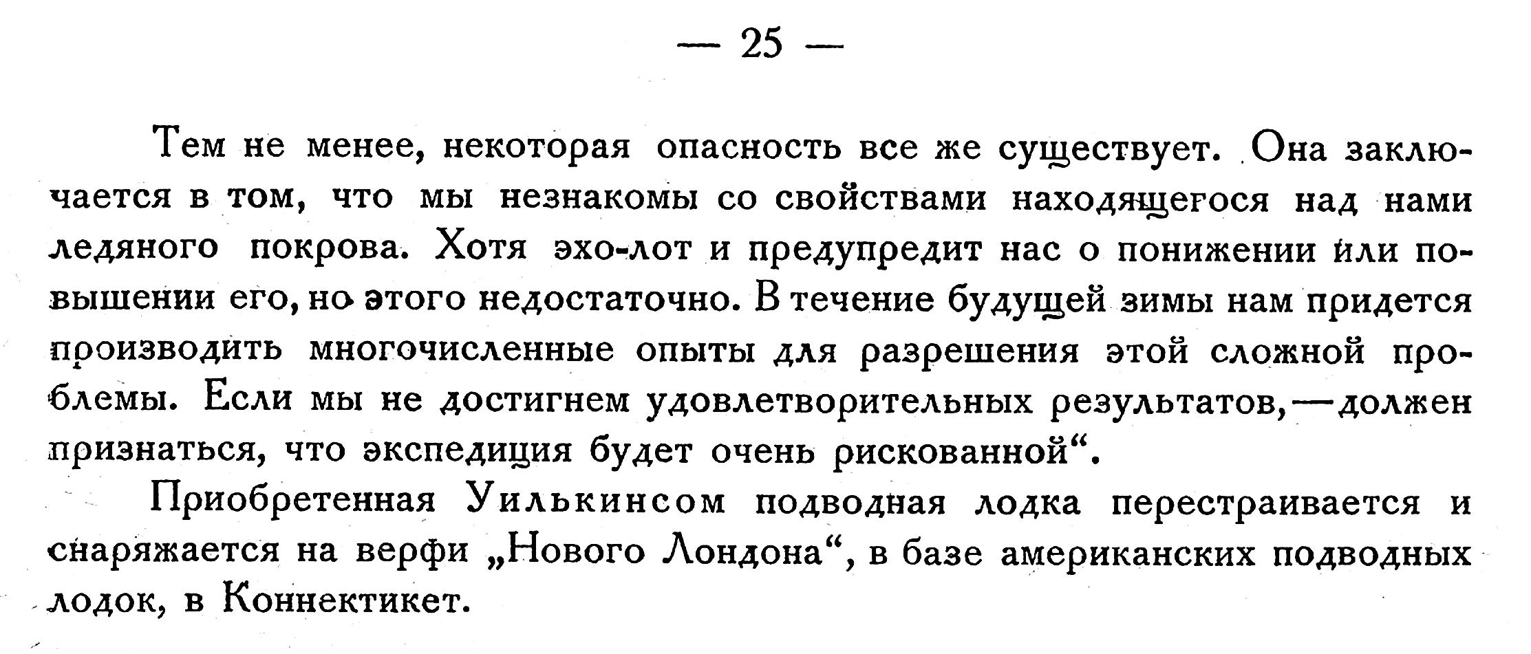

Сумасшедшая затея на подводной лодке к полюсу //Смена №145, Февраль 1930
Летом прошлого года мировую печать облетело известие о том, что английское правительство предполагает организовать экспедицию к Северному полюсу на подводной лодке, которая должна будет достигнуть цели, двигаясь все время ниже уровня вечных арктических льдов.
Если бы не имя капитана Вилькинса, который должен был возглавлять эту экспедицию, к такому сообщению следовало бы отнестись чрезвычайно скептически. Вопросы исследования Арктики и Антарктики в течение нескольких столетий уже занимают человеческие умы. История их исследования знает много случаев ничем не прикрытого шарлатанства, беспредметного прожектерства, бессмысленных и фантастических планов, провалившихся еще за - долго до момента их осуществления.
Сама идея возможности проникновения к Северному полюсу на подводной лодке казалась фантастической, тем более, что подробности этой экспедиции держались в тайне. Однако, имя капитана Вилькинса заставило скептиков призадуматься. Недоверие к возможности осуществления этой экспедиции почти окончательно исчезло с тех пор, как Вилькинс, в общих чертах, опубликовал трассу предстоящего маршрута и некоторые другие подробности.
Прежде всего, кто такой капитан Вилькинс ? Имя его впервые стало известно во время арктической экспедиции Стефенсона 1913 - 1918 гг., в которой Вилькинс принимал участие в качестве метеоролога и которую он покинул в 1916 г., уже в должности помощника начальника экспедиции, после гибели раз давленной во льдах шхуны «Карлук».
В 1920 - 1921 гг. Вилькинс организует экспедицию в Антарктику, и в 1922 г. повторяет ее под руководством Шекльтона. За выдающиеся заслуги перед британским империализмом, специальным декретом английского короля Вилькинсу присваивается титул баронета.
В 1923 - 1925 гг. Вилькинс руководит экспедицией британского музея в неисследованных районах Австралии. Экспедиция эта, само собою разумеется, носит меньше всего научный характер и преследует, главным образом, стратегические и разведывательные цели в области исследования возможности организации запасной базы британской военной авиации в дебрях Австралии.
В 1927 г. британский империализм вновь призывает Вилькинса для работы в области исследования воздушных путей в Арктике. В данном случае речь идет о полетах непосредственно в районе Северного полюса, так как этот район чрезвычайно интересует британское воздушное командование с точки зрения возможности использования канадской авиации в случае какой - либо агрессии против СССР.
Нечего и говорить, что работа Вилькинса в Арктике, как и всегда, прикрывается шумными разглагольствованиями на тему о «величайших научных достижениях» и «общечеловеческих интересах». В 1927 г. Вилькинс организует воздушную базу на мысе Барроу, и, взяв себе в помощники известного полярного пилота Карлса Эйельсона, недавно погибшего, начинает готовиться к полету через Северный полюс на Шпицберген. Весь 1928 год проходит в опытных полетах, в районе, так называемого, полюса недосягаемости.
В 1928 г. Вилькинс, при пилоте Эйельсоне совершает с мыса Барроу исторический перелет через Северный полюс на Шпицберген, покрыв это расстояние в течение 20 - ти с половиной часов. Летом 1929 г. Вилькинс ведет энергичную подготовку организации экспедиции на Северный полюс, на этот раз на подводной лодке. Осенью того же года он экстренно перебрасывается британским правительством к Южному полюсу, ввиду успехов американской экспедиции адмирала Берда. Англо - американское соперничество на морях в наше время захватывает уже и области Арктики и Антарктики.
План экспедиций на Северный полюс при помощи подводной лодки, кроме неоспоримых научных соображений, преследует, безусловно, и стратегические цели.
Вот, что сказал Вилькинс о подготовке плавания к полюсу на подводной лодке в опубликованной им статье:
«Путь через полярные области является наиболее коротким: из Сиеттля, напр., через Берингов пролив можно было бы попасть в Нью - Йорк гораздо скорее, чем через Панамский канал.
Расстояние между Ливерпулем и Иокогамой через Арктику равняется всего лишь 6750 английских миль, тогда как путь через Панамский канал между этими пунктами составляет 12250 миль, а через Суэцкий канал - 11000 миль. Для кораблей, одинаковых размеров и быстроты, полярный путь, туда и обратно, дал бы сбережение времени, более 60 дней, и транспорт северным путем оказался бы на 100 с лишним процентов выгоднее транспорта другим путем.
Экономические возможности подводных лодок еще совсем не выяснены, между тем, для каждой страны, лежащей в северном полушарии, они могут, в качестве грузовых кораблей, открыть важные транспортные пути.
Подводная лодка, на которой будет совершена экспедиция, будет снабжена важными предохранительными приспособлениями. Прежде всего, лодка будет иметь две, прилегающие друг к другу, герметически закрывающиеся камеры, похожие на шлюзы; дно одной из этих камер представляет собой в то же время вращающуюся дверь. Через нее, одетый в водолазный костюм, человек может выйти из погруженной в воду лодки для каких - нибудь целей, напр., для ремонтных работ. Этим же приспособлением предполагается пользоваться для того, чтобы получить доступ к открытому воздуху, если потребуется пробивать лед. С этой целью можно будет в нужных случаях выйти из лодки, заложить взрывчатое вещество внизу в толщу льда, и, отойдя на известное расстояние от этого места, произвести взрыв.
Для предохранения судна от повреждений, которые подводная лодка может получить от соприкосновения с лежащим поверх нее слоем льда, и для определения толщины льда лодка будет снабжена особым приспособлением. Оно состоит из чувствительного металлического электрического стержня, который прочно соединен с подводной лодкой. Этот стержень будет выдаваться над верхнею частью подводной лодки, что заставит лодку, имеющую постоянную тенденцию к подъему наверх, держаться все время на известном расстоянии от нижней поверхности льда. Другим предохранительным приспособлением будут устроенные на наружной части корпуса подводной лодки полозья, вроде лыж. Назначение их состоит в том, чтобы, в случае порчи стержня, предохранить лодку от опасного непосредственного соприкосновения с нижней поверхностью льда.
Кроме того, в нашем распоряжении будет специальное механическое приспособление для доставки свежего воздуха на глубину, по меньшей мере, в 7 м. Два 18 - сантиметровых бурава, один - спереди, другой - позади, приводимые в действие изнутри лодки, могут быть применены для бурения льда. Они работают по тому же принципу, как и пароходный винт. Отверстие, получающееся после работы, может служить для приема и отдачи воздуха.
Помимо экономического значения нашего предприятия, которое состоит в том, чтобы доказать возможность применения торговых подводных лодок для арктических плаваний, эта экспедиция может дать ряд весьма интересных научных исследований. Мы берем с собою инструменты для измерения морских глубин. Специальный маятник даст возможность регулировать на ходу лодки силу земного притяжения. Мы в состоянии будем произвести наблюдения над направлением, силою и температурою полярных течений и собрать богатые коллекции растений и животных. Через окна лодки можно будет непосредственно наблюдать жизнь глубинной фауны и флоры, и делать фотографические снимки.
В промежутки отдыха и при зарядке аккумуляторов мы будем определять свое местонахождение астрономическим путем, и поддерживать, посредством радио, связь со всеми частями земной поверхности. Специальный радиоаппарат позволит и под водой не прерывать радиосообщение с сушей.

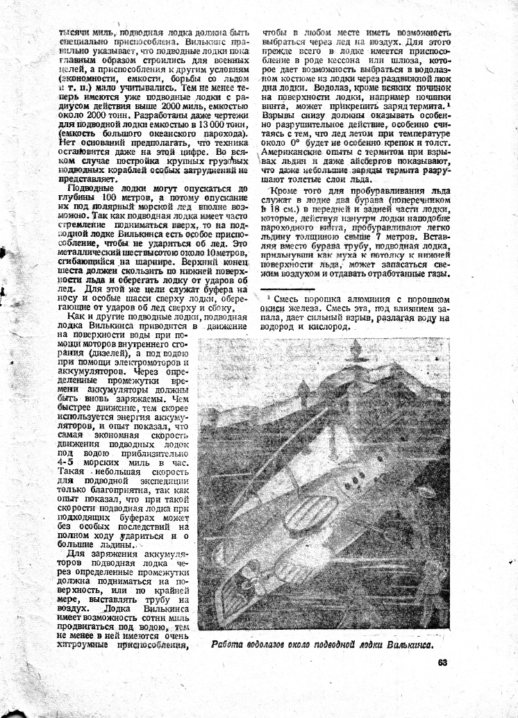

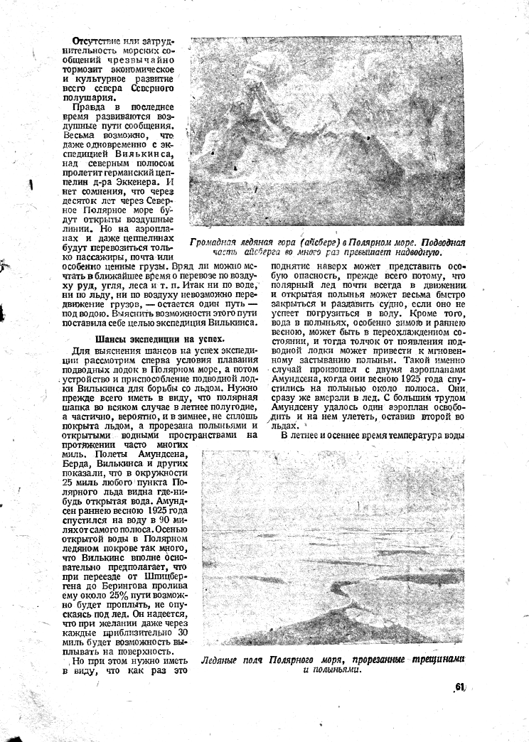

Шенберг Г."Наутилус" Вилькинса //Всемирный следопыт, 1931 № 05 с.59-64

Шансы экспедиции на успех
Для выяснения шансов на успех экспедиции рассмотрим сперва условия плавания подводных лодок в Полярном море, а потом устройство и приспособление подводной лодки Вилькинса для борьбы со льдом. Нужно прежде всего иметь в виду, что полярная шапка во всяком случае в летнее полугодие, а частично, вероятно, и в зимнее, не сплошь покрыта льдом, а прорезана полыньями и открытыми водными пространствами на протяжении часто многих миль. Полеты Амундсена, Берда, Вилькинса и других показали, что в окружности 25 миль любого пункта Полярного льда видна где-нибудь открытая вода. Амундсен раннею весною 1925 года спустился на воду в 90 милях от самого полюса. Осенью открытой воды в Полярном ледяном покрове так много, что Вилькинс вполне основательно предполагает, что при переезде от Шпицбергена до Берингова пролива ему около 25 % пути возможно будет проплыть, не опускаясь под лед. Он надеется, что при желании даже через каждые приблизительно 30 миль будет возможность выплывать на поверхность.
Но при этом нужно иметь ввиду, что как раз это поднятие наверх может представить особую опасность, прежде всего потому, что полярный лед почти всегда в движении и открытая полынья может весьма быстро закрыться и раздавить судно, если оно не успеет погрузиться в воду. Кроме того, вода в полыньях, особенно зимой и раннею весною, может быть в переохлажденном состоянии, и тогда толчок от появления подводной лодки может привести к мгновенному застыванию полыньи. Такой именно случай произошел с двумя аэропланами Амундсена, когда они весною 1925 года спустились на полынью около полюса. Они, сразу же вмерзли в лед. С большим трудом Амундсену удалось один аэроплан освободить и на нем улететь, оставив второй во льдах.
В летнее и осеннее время температура воды даже у полюса выше нуля, а потому вмерзания в лед и обмерзания лодки особенно опасаться нечего. Постоянная температура воды в Полярном море вблизи 0° одно из благоприятных для плавания подводной лодки условий. Не придется бояться ей и тех сильнейших бурь, которые здесь часто господствуют на поверхности моря.
Не так страшны для подводной лодки и Полярные льды. В самом полярном ледяном покрове ледяные горы (айсберги) почти отсутствуют. Они образуются на суше из ледников (из ледников Гренландии, в меньшем количестве Шпицбергена и Новой Земли) и скоро уносятся к югу, а потому попадаются лишь у кромки ледяного покрова. Географ И. М. Иванов, начальник экспедиции, зимующей на Земле Франца Иосифа, побывавший на Шпицбергене (с экспедицией «Красина») и на Новой Земле, рассказывал мне, что ледяных гор он почти не видел. Поэтому ледяных гор подводной лодке особенно опасаться не придется. А между тем стреча с айсбергами могла бы представлять особые опасности, прежде всего в смысле столкновения с ними, так как айсберги погружаются в воду на несколько сот метров.
Полярная Ледяная шапка состоит из ледяных полей и пловучих льдов (пакейса) мощностью от 2 до 5 метров и только в редких случаях, где происходит нагромождение льдин друг на друга льдины могут достигнуть большей мощности. Нансен не находил льда толще 5 метров, а другие исследователи (Пири, Стефансон и др.) считают проникновение морского льда до глубины 40 м очень мало вероятным. Вообще нижнюю поверхность льда можно считать сравнительно ровною и лед не толстым.
Небольшая толщина льда, при прозрачности Полярной воды и сравнительно небольшая мощность льда дают возможность свету проникать в воду. Пробные опыты Вилькинса с подводною лодкою под льдом показали, что можно ориентироваться без особого труда под льдом и при естественном свете. Незаходящее летом Полярное солнце таким образом дает возможность двигаться лодке и при естественном свете круглые сутки. На всякий случай на носу и в верхней части лодки Вилькинса имеются сильные электрические прожектора. Итак природные условия для подводной лодки не представляют особых затруднений, и даже как будто бы несколько более благоприятны, чем при продвижении по льду, через лед и по воздуху.
Как построена подводная лодка Вилькинса
Для плавания под льдом, притом на тысячи миль, подводная лодка должна быть специально приспсоблена. Вилькинс правильно указывает, что подводные лодки пока главным образом строились для военных целей, а приспособления к другим условиям (экономичности, емкости, борьбы со льдом и т. п.) мало учитывались. Тем не менее теперь имеются уже подводные лодки с радиусом действия выше 2000 миль, емкостью около 2000 тонн. Разработаны даже чертежи для подводной лодки емкостью в 13 000 тонн, (емкость большого океанского парохода). Нет оснований предполагать, что техника остановится даже на этой цифре. Bo всяком случае постройка крупных грузовых подводных кораблей особых затруднений не представляет.
Подводные лодки могут опускаться до глубины 100 метров, а потому опускание их под полярный морской лед вполне возможно. Так как подводная лодка имеет часто стремление подниматься вверх, то на подводной лодке Вилькинса есть особое приспособление, чтобы не удариться об лед. Это металлический шест высотою около 10 метров, сгибающийся на шарнире. Верхний конец шеста должен скользить по нижней поверхности льда и оберегать лодку от ударов об лед. Для этой же цели служат буфера на носу и особые шасси сверху лодки, оберегающие от ударов об лед сверху и сбоку.
Как и другие подводные лодки, подводная лодка Вилькинса приводится в движение на поверхности воды при помощи моторов внутреннего сгорания (дизелей), а под водою при помощи электромоторов и аккумуляторов. Через определенные промежутки времени аккумуляторы должны быть вновь заряжаемы. Чем быстрее движение, тем скорее используется энергия аккумуляторов, и опыт показал, что самая экономная скорость движения подводных лодок под водою приблизительно 4–5 морских миль в час. Такая небольшая скорость для подводной экспедиции только благоприятна, так как опыт показал, что при такой скорости подводная лодка при подходящих буферах может без особых последствий на полном ходу удариться и o большие льдины.
Для заряжения аккумуляторов подводная лодка через определенные промежутки должна подниматься на поверхность, или по крайней мере, выставлять трубу на воздух. Лодка Вилькинса имеет возможность сотни миль продвигаться под водою, тем не менее в ней имеются очень хитроумные приспособления, чтобы в любом месте иметь возможность выбраться через лед на воздух. Для этого прежде всего в лодке имеется приспособление вроде кессона или шлюза, которое дает возможность выбраться в водолазном костюме из лодки через раздвижной люк дна лодки. Водолаз, кроме всяких починок на поверхности лодки, например починки винта, может прикрепить заряд термита. Взрывы снизу должны оказывать особенно разрушительное действие, особенно считаясь с тем, что лед летом при температуре около 0° будет не особенно крепок и толст. Американские опыты с термитом при взрывах льдин и даже айсбергов показывали, что даже небольшие заряды термита разрушают толстые слои льда.
Кроме того для пробуравливания льда служат в лодке два бурава (поперечником в 18 см.) в передней и задней части лодки, которые, действуя изнутри лодки наподобие пароходного винта, пробуравливают легко льдину толщиною свыше 7 метров. Вставляя вместо бурава трубу, подводная лодка, прильнувши как муха к потолку к нижней поверхности льда, может запасаться свежим воздухом и отдавать отработанные газы. Таким образом подводводная ладка Вилькинса может не искать открытой воды, а сама добираться до воздуха, что и надежнее и безопаснее.

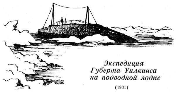

ЭКСПЕДИЦИЯ ГУБЕРТА УИЛКИНСА НА ПОДВОДНОЙ ЛОДКЕ (1931)
В начале тридцатых годов нашего столетия была сделана попытка достигнуть Северного полюса небывалым до того способом — на подводной лодке.
Идея эта была не нова. Около трехсот лет назад (в 1648 г.) английский ученый Джон Уилкинс написал математический труд, в котором развивал мысль о возможности постройки «ковчега» для плавания под водой. Описывая трудности и выгоды подобного предприятия, он указывал, что подводная лодка могла бы плавать подо льдом вблизи полюсов, была бы неоценима для подводного исследования и открытий.

ПОДВОДНАЯ ЭКСПЕДИЦИЯ К СЕВЕРНОМУ ПОЛЮСУ. По сведениям иностранной печати, известный своим перелетом через Ледовитое море в 1928 г. Губерт Уилкинс (Н. Wilkins) снаряжает новую экспедицию к северному полюсу. Средством передвижения на этот раз будет служить подводная лодка. В экспедиции решил принять участие проф. Гаральд Свердруп (Н. Sverdrup), бывший научным руководителем норвежской полярной экспедиции на судне „Мод“. О затруднениях, связанных с применением подводной лодки в качестве судна исследовательской экспедиции в Арктику, Свердруп в интервью с корреспондентом сообщил следующее.
„Многие предполагают, что мы можем наткнуться на плавающие ледяные горы—айсберги. Но в зонах, которые мы будем пересекать, их нет. Другие говорят, что мы рискуем наткнуться на дно океана. Однако, наш: замечательный инструмент для измерения глубин эхолот предупредит нас О грозящей опасности значительно ранее момента ее наступления. Некоторые высказывают мнение, что нам не удастся найти чистую воду для возможности пополнения запаса воздуха. Опыт, приобретенный во время плавания на „Фраме" и на „Мод“, дает мне право утверждать,, что при плавании летом в Ледовитом море нельзя пройти и 10 миль, не: встретив свободной от льда воды. Наша подводная лодка в состоянии; делать 300 миль под водой. На таком расстоянии мы безусловно встретим многочисленные пространства чистой воды.

Тем не менее, некоторая опасность все же существует. Она заключается в том, что мы незнакомы со свойствами находящегося над нами ледяного покрова. Хотя эхолот и предупредит нас о понижении или повышении его, но этого недостаточно. В течение будущей зимы нам придется производить многочисленные опыты для разрешения этой сложной проблемы. Если мы не достигнем удовлетворительных результатов,—должен признаться, что экспедиция будет очень рискованной“.
Приобретенная Уилькинсом подводная лодка перестраивается и снаряжается на верфи „Нового Лондона", в базе американских подводных лодок, в Коннектикет.
