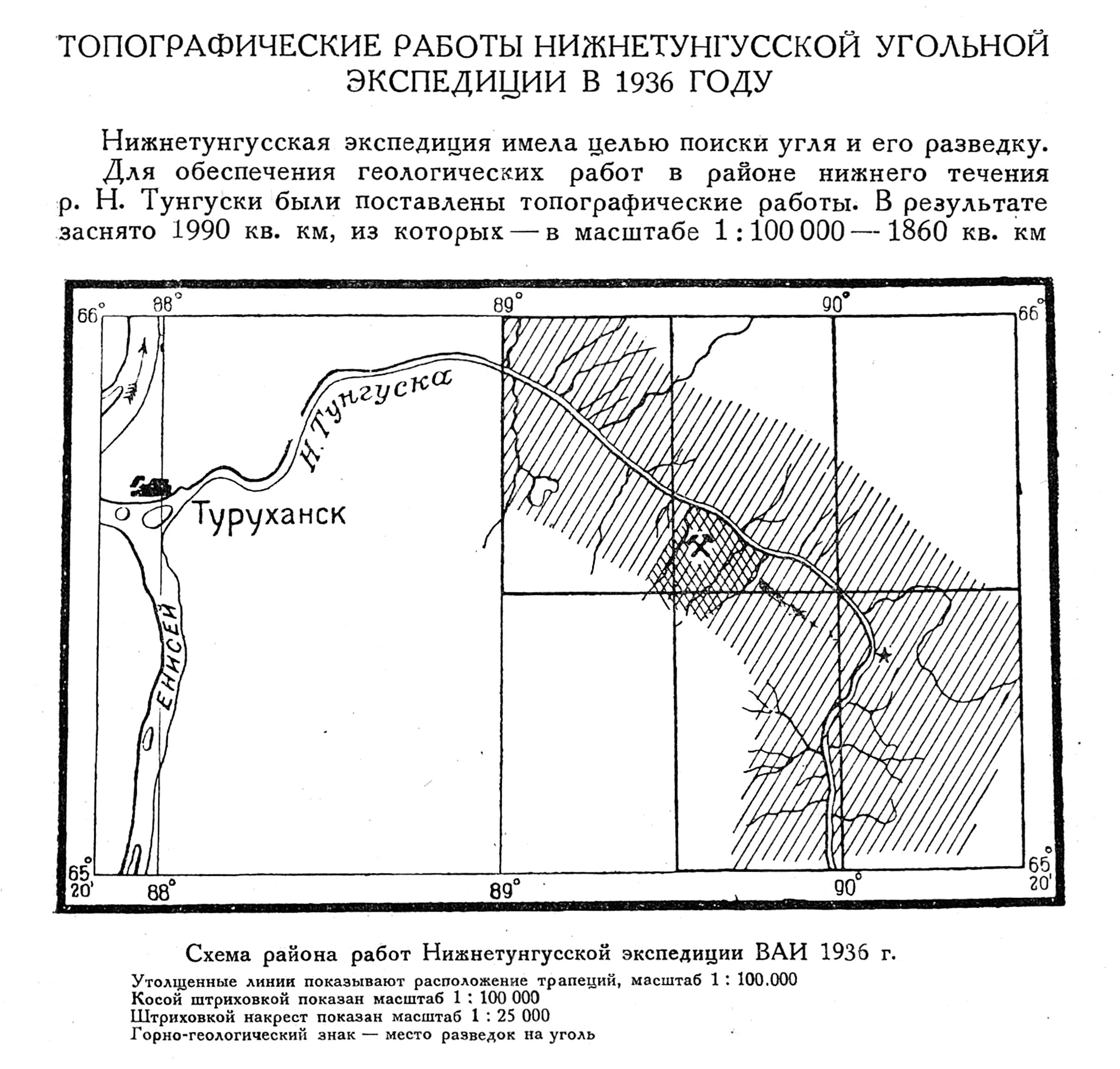

ТОПОГРАФИЧЕСКИЕ РАБОТЫ НИЖНЕТУНГУССКОЙ УГОЛЬНОЙ ЭКСПЕДИЦИИ В 1936 ГОДУ
Нижнетунгусская экспедиция имела целью поиски угля и его разведку. Для обеспечения геологических работ в районе нижнего течения р. Н. Тунгуски были поставлены топографические работы. В результате заснято 1990 кв. км, из которых — в масштабе 1: 100 000—1860 кв. км
Схема района работ Нижнетунгусской экспедиции ВАИ 1936 г.
Утолщенные линии показывают расположение трапеций, масштаб 1: 100.000
Косой штриховкой показан масштаб 1: 100 000
Штриховкой накрест показан масштаб 1: 25 000
Горно-геологнческий знак — место разведок на уголь
