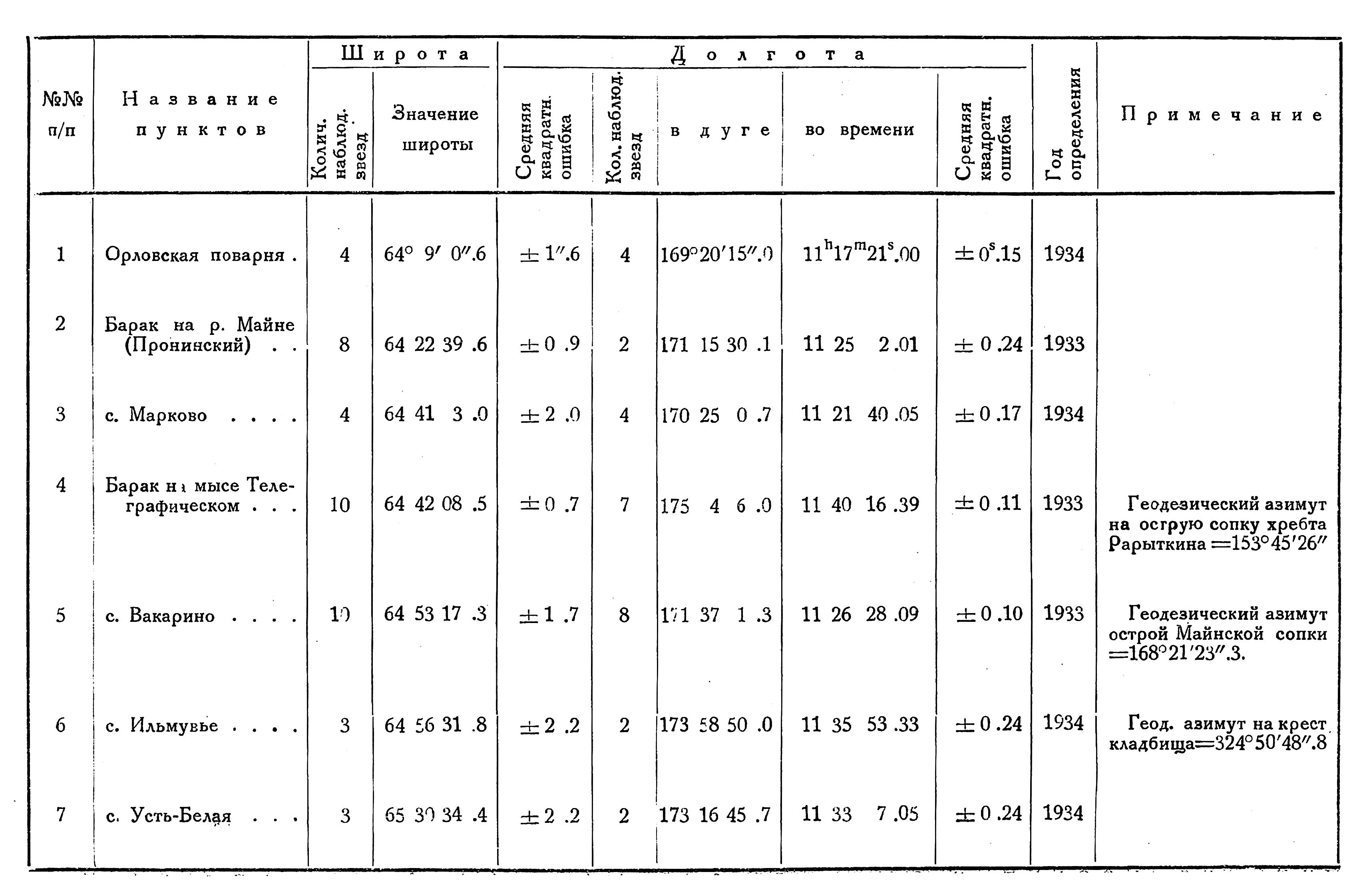

Салищев К. Деятельность Геодезического сектора Всесоюзного Арктического интстута за 1934 год (Бюллетень Арктического института, №1-2. 1935. Л., изд-во Главсевморпути. сс. 18-21)

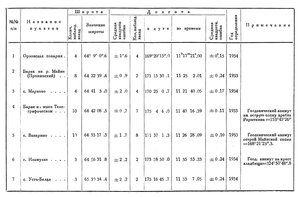

АСТРОНОМИЧЕСКИЕ РАБОТЫ АНАДЫРСКОЙ НЕФТЯНОЙ
ЭКСПЕДИЦИИ ВСЕСОЮЗНОГО АРКТИЧЕСКОГО ИНСТИТУТА 1933—1934 ГОДА
Для обоснования геологических и топографических маршрутов экспедиции геодезистом Н. А. Июдиным было определено семь астрорадиопунктов.
Астрономические наблюдения велись следующими инструментами:
1. Походный универсал Бамберга, с микроскопом — микрометрами — цена одного деления барабана — 20"; цена деления уровня при вертикальном круге — 5", 20, накладного—5", 10.
2. Столовый хронометр Russell № 2317 (средний).
3. Радиоприемник ЛБ2 с усилителем низкой частоты.
Координаты пунктов получены из наблюдений абсолютных зенитных
расстояний звезд и приема ритмических сигналов времени станций: Бордо, Регби и Науэн.
Вычисления астропунктов произведены В. А. Дадаевым, Н. А. И Годиным и В. П. Шевлягиным.
Результаты вычислений представлены в таблице на стр. 338.
ОПИСАНИЕ ПУНКТОВ
1. Орловская поварня — пункт определен у барака на Пенжинской тракте (между с. Марково и с. Пенжино); закреплен жестянкой, прибитой на стене барака (против места наблюдения), с надписью „Астропункт ВАИ —1934 г.“.
2. Барак нар. Майне (Пронинский) — пункт определялся на затесанном пне дерева выс. 0, 7 м возле барака, на котором прибита жестянка с надписью „Астропункт ВАИ —1933 г.“.
3. С. Марково — пункт наблюдался рядом со столбом астропункта В. Г. Васильева. 1
1 См. „Бюлл. Аркт. инст. ", Лг., 1934 г., № 2.
 Бюллетень Арктического института СССР. № 10. -Л., 1935, с.337-339 астоопределения - 0002.jpg
 Бюллетень Арктического института СССР. № 10. -Л., 1935, с.337-339 астоопределения - 0003.jpg
— 339 —
4. Барак на Телеграфическом — пункт расположен на правом берегу р. Анадырь (в 180 км вверх по течению от сел. Анадырь); закреплен деревянным столбом с надписью „Астропункт ВАИ — 1933 г. "
5. С. Вакарино — пункт находится в селении Вакарино, на берегу р. Майна; закреплен деревянным столбом с надписью „Астро-пункт ВАИ—1933 г.“
6. С. Усть-Белая — пункт наблюдался вблизи школы селения Усть-Белая; место наблюдения закреплено столбом.
7. С. Ильмувье (на р. Анадырь) — пункт расположен в селении Ильмувье; закреплен деревянным столбом с надписью „Астропункт ВАИ—1934 г."
