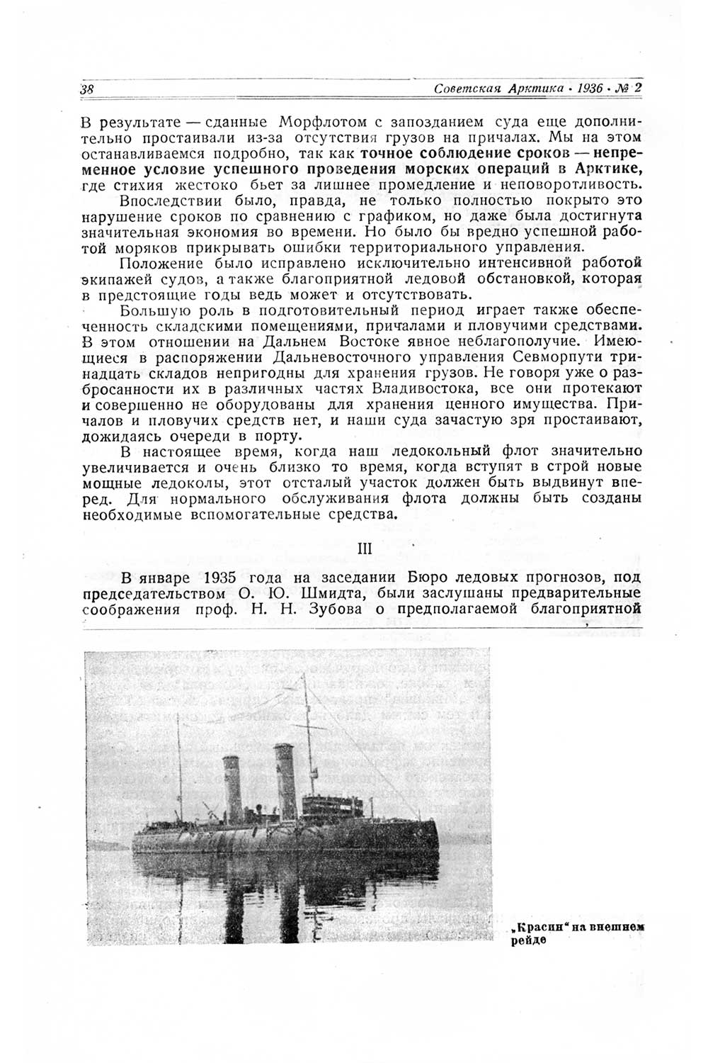

В результате — сданные Морфлотом с запозданием суда еще дополнительно простаивали из-за отсутствия грузов на причалах. Мы на этом останавливаемся подробно, так как точное соблюдение сроков — непременное условие успешного проведения морских операций в Арктике, где стихия жестоко бьет за лишнее промедление и неповоротливость.
Впоследствии было, правда, не только полностью покрыто это нарушение сроков но сравнению с графиком, но даже была достигнута значительная экономия во времени. Но было бы вредно успешной работой моряков прикрывать ошибки территориального управления.
Положение было исправлено исключительно интенсивной работой экипажей судов, а также благоприятной ледовой обстановкой, которая в предстоящие годы ведь может и отсутствовать.
Большую роль в подготовительный период играет также обеспеченность складскими помещениями, причалами и пловучими средствами. В этом отношении на Дальнем Востоке явное неблагополучие. Имеющиеся в распоряжении Дальневосточного управления Севморпути тринадцать складов непригодны для хранения грузов. Не говоря уже о разбросанности их в различных частях Владивостока, все они протекают и совершенно не оборудованы для хранения ценного имущества. Причалов и пловучих средств нет, и наши суда зачастую зря простаивают, дожидаясь очереди в порту.
В настоящее время, когда наш ледокольный флот значительно увеличивается и очень близко то время, когда вступят в строй новые мощные ледоколы, этот отсталый участок должен быть выдвинут вперед. Для нормального обслуживания флота должны быть созданы необходимые вспомогательные средства.
III
В январе 1935 года на заседании Бюро ледовых прогнозов, под председательством О. Ю. Шмидта, были заслушаны предварительные соображения проф. Н. Н. Зубова о предполагаемой благоприятной

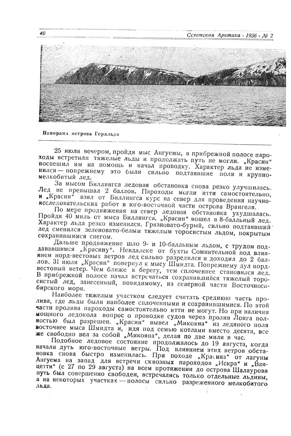

25 июля вечером, пройдя мыс Ангуемы, в прибрежной полосе пароходы встретили тяжелые льды и продолжать путь не могли. „Красин" поспешил им на помощь и начал проводку. Характер льда не изменился — попрежнему это были сильно подтаявшие поля и крупномелкобитый лед.
За мысом Биллингса ледовая обстановка снова резко улучшилась. Лед не превышал 2 баллов. Пароходы могли итти самостоятельно, и "Красин" взял от Биллингса курс на север для проведения научно-исследовательских работ в юго-восточной части острова Врангеля.
По мере продвижения на север ледовая обстановка ухудшалась. Пройдя 40 миль от мыса Биллингса, „Красин" вошел в 8-балльный лед. Характер льда резко изменился. Грязновато-бурый, сильно подтаявший лед сменился зеленовато-белым тяжелым торосистым льдом, покрытым сохранившимся снегом.
Дальше продвижение шло 9- и 10-балльным льдом, с трудом поддававшимся „Красину". Невдалеке от бухты Сомнительной иод влиянием норд-вестовых ветров лед сильно разредился и доходил до 2 баллов. 31 июля „Красин" повернул к мысу Шмидта. Попрежнему дул норд-вестовый ветер. Чем ближе к берегу, тем сплоченнее становился лед. В прибрежной полосе начал встречаться сохранившийся тяжелый торосистый лед, занесенный, повидимому, из северной части Восточносибирского моря.
Наиболее тяжелым участком следует считать среднюю часть пролива, где льды были наиболее сплоченными и сохранившимися. По этой части пролива пароходы самостоятельно итти не могут. Но при наличии мощного ледокола вопрос о проводке судов через пролив Лонга полностью был разрешен. „Красин" вывел „Микояна" из ледяного поля восточнее мыса Шмидта и, идя иод семью котлами вместо десяти, все же свободно вел за собой „Микояна", делая по две мили в час.
Подобное ледовое состояние продолжалось до 19 августа, когда начали дуть юго-восточные ветры. Под влиянием этих ветров обстановка снова быстро изменилась. При походе „Красина" от лагуны Ангуема на запад для встречи сквозных пароходов „Искра" и „Ванцетти" (с 27 по 29 августа) на всем протяжении до острова Шалаурова путь был совершенно свободен, встречались только отдельные льдины, а на некоторых участках — полосы сильно разреженного мелкобитого льда.

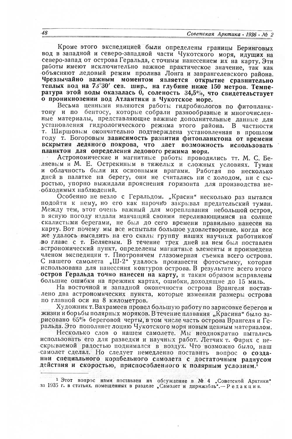

Кроме этого экспедицией были определены границы Беринговых вод в западной и северо-западной части Чукотского моря, идущих на северо-запад от острова Геральда, с точным нанесением их на карту. Эти работы имеют исключительно важное практическое значение, так как объясняют ледовый режим пролива Лонга и заврангелевского района. Чрезвычайно важным моментом является открытие сравнительно теплых вод на 7б°30' сев. шир., на глубине ниже 150 метров. Температура этой воды оказалась 0, соленость 34,5%, что свидетельствует о проникновении вод Атлантики в Чукотское море.
Весьма ценными являются работы гидробиологов по фитопланктону и по бентосу, которые собрали разнообразные и многочисленные материалы, представляющие важные дополнительные данные для установления гидрологического режима этого района. В частности т. Ширшовым окончательно подтверждена установленная в прошлом году т. Богоровым зависимость развития фитопланктона от времени вскрытия ледяного покрова, что дает возможность использовать планктон для определения ледового режима моря.
Астрономические и магнитные работы проводились тт. М. С. Беляевым и М. Е. Острекиным в тяжелых и сложных условиях. Туман и облачность были их основными врагами. Работая по несколько дней в палатке на берегу, они не считались ни с холодом, ни с сыростью, упорно выжидали прояснения горизонта для производства необходимых наблюдений.
Особенно не везло с Геральдом. „Красин" несколько раз пытался подойти к нему, но его как нарочно закрывал предательский туман. Между тем, этот очень важный для мореплавания небольшой остров, в ясную погоду издали маячащий своими переливающимися на солнце скалистыми берегами, не был до сего времени правильно нанесен на карту. Вот почему мы все испытали большое удовлетворение, когда все же удалось высадить на его скалы группу наших научных работников’ во главе с т. Беляевым. В течение трех дней на нем был поставлен астрономический пункт, определены магнитные элементы и произведена членом экспедиции т. Пиотровичем глазомерная съемка всего острова. С нашего самолета „Ш-2" удалось произвести фотосъемку, которая использована для нанесения контуров острова. В результате всего этого остров Геральда точно нанесен на карту, и таким образом исправлены большие ошибки на прежних картах, ошибки, доходящие до 15 миль.
На восточной и западной оконечности острова Врангеля поставлено два астрономических пункта, которые изменили размеры острова по главной оси на 8 километров.
Художник т. Вахрамеев провел большую работу по зарисовке берегов и жизни и борьбы полярных моряков. В течение плавания „Красина" было зарисовано 65% береговой черты, в том числе часть острова Врангеля и Геральда. Это пополняет лоцию Чукотского моря новым ценным материалом.
Несколько слов о нашем самолете. Мы неоднократно пытались использовать его для разведки и научных работ. Летчик т. Фарих с нескрываемой радостью поднимался в воздух. Что возможно было, наш самолет сделал. Но следует немедленно поставить вопрос о создании специального корабельного самолета с достаточным радиусом действия и скоростью, приспособленного к полярным услозиям. {1}
{1} Этот вопрос нами поставлен на обсуждение в № 4 "Советской Арктики" за 1935 г. в статьях, помещенных в разделе "Самолет и дирижабль".— Р е д а к ц и я.

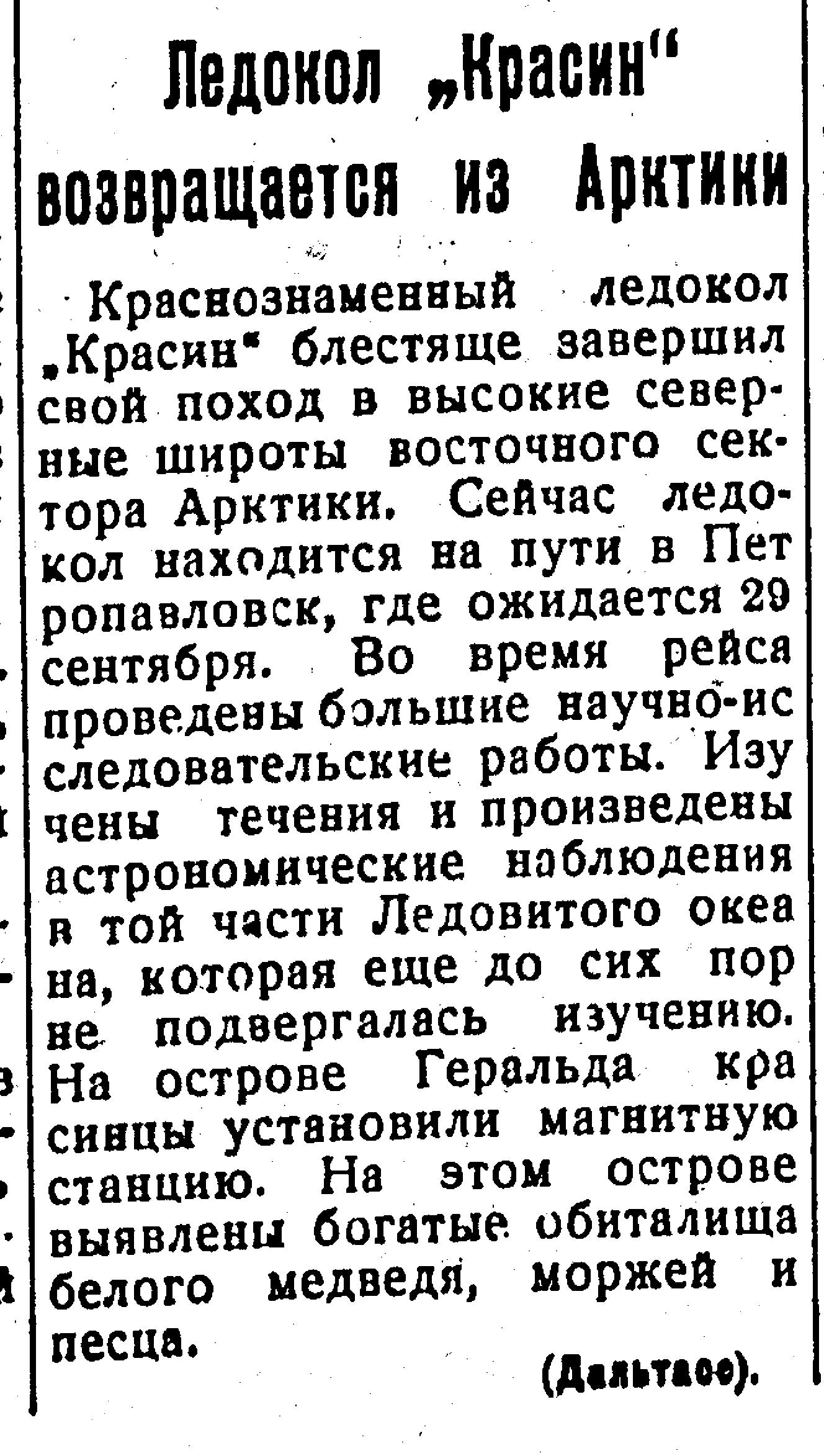

Советский Сахалин, 1935 № 224 (28, сентябрь)
 Советский Сахалин, 1935 № 224 (28, сентябрь) Красин возвращается из Арктики.jpg
Ледокол „Красин" возвращается из Арктики
Краснознаменный ледокол "Красин" блестяще завершил свой поход в высокие северные широты восточного сектора Арктики. Сейчас ледокол находится на пути в Петропавловск, где ожидается 29 сентября. Во время рейса проведены большие научно-исследовательские работы. Изучены течения и произведены астрономические наблюдения в той части Ледовитого океана, которая еще до сих пор не подвергалась изучению. На острове Геральда красинцы установили магнитную станцию. На этом острове выявлены богатые, обиталища белого медведя, моржей и песца.
(Дальтасс).

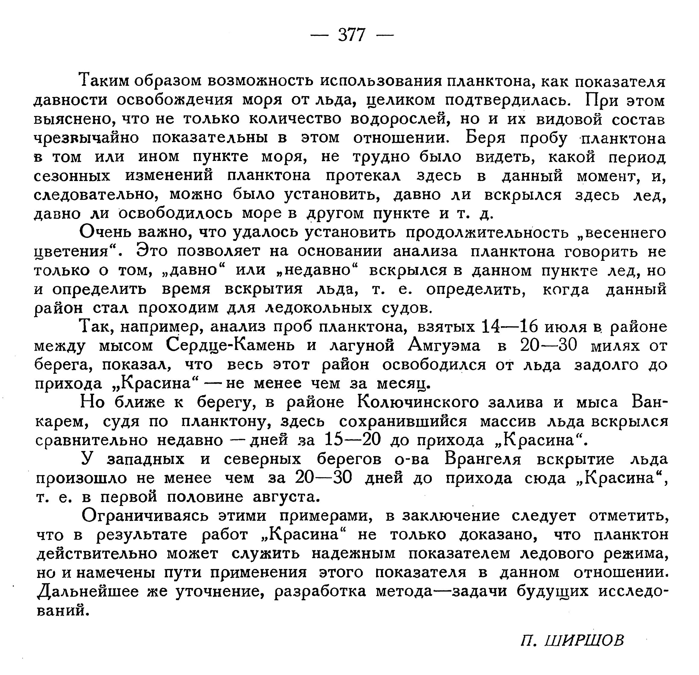

Бюллетень Арктического института СССР. № 11. -Л., 1935, с.376-377
 Бюллетень Арктического института СССР. № 11. -Л., 1935, с.376-377 ПЛАНКТОН - 0001.jpg
 Бюллетень Арктического института СССР. № 11. -Л., 1935, с.376-377 ПЛАНКТОН - 0002.jpg
ПЛАНКТОН КАК ИНДИКАТОР ЛЕДОВОГО РЕЖИМА МОРЯ
(Из гидробиологических работ Экспедиции на л/к „Красин" в 1935 г.)
В последнее время возник вопрос об использовании планктона в качестве показателя ледового режима моря. Полярным исследователям хорошо известно явление массового развития („цветения") планктических водорослей среди полярных льдов. Но причины, вызывающие это „цветение" фитопланктона, оставались неизвестными. Существовал только ряд предположений, одинаково мало обоснованных.
Одни исследователи считали, что „цветение" фитопланктона вызывается теми или иными изменениями химизма морской воды, происходящими во время таяния льда.
Другие полагали, что массовое развитие водорослей является обычным „весенним цветением" фитопланктона и связано не столько с самим процессом таяния льда, сколько с моментом проникновения в толщу воды моря солнечных лучей.
