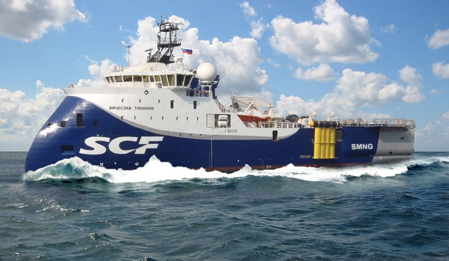

Про "Вячеслава Тихонова".
Судно не куплено, на сколько я знаю, а в долгосрочной аренде. Но это нормальная практика для мировой сейсмики. Судно взято у сейсмической компании Polarcus, которая эксплуатирует серию таких судов, точнее несколько различных проектов но все того же X-Bow. Проект интересный, начиная с дизайна. Заявлен как "зеленый": то есть сниженное потребление топлива, всякие там эмиссии, и благотворное влияние на окружающую среду. Судно современное, и собственно для СМНГ это своего рода имеджевый момент, как и страны в целом. Но общаясь с коллегами, кто работал на нем, или работает на его сестричках узнал. Есть свои недостатки (как и у любого другого), судно довольно валкое,что от части компенсируется забортным оборудованием, которое как бы "растягивает" судно. А так же, неприятный момент, заливается ган палуба (где хранятся, ремонтируются и от куда спускаются пушки).
Да, не сказал. Судно для 3D/4D съемки, по количеству кос, до 8 вроде. Подобных у нас в России не было. По всей видимости будет нацелен только на внутренние нужды, так как работы ему за уши хватит. Про ледостойкость. Опять же если не изменяет память А1 по международной. Ледовый класс. Но как "Федоров" в высокие широты не заберется, помнут. Но ему и не надо, да пока и не получится. Делать 3D во льдах, хотя бы в 1/10 - 2/10 сплоченности этого еще никто не удумал как. А кто придумает... тому и флаг в руки. 8)
Самое примечательное в современных сейсмиках, так это их комфорт." Тихонов", считайте круизный лайнер.
Еще один примечательный момент, который не совсем обычен для России, но повсеместно применяется в западной сейсмике. "Тихонов" оперируется Совкомфлотом, который отвечает за само судно, а так же СМНГ, которое использует его по назначению. Обычно все суда СМНГ оперируются самим СМНГ для чего у них есть отдел флота.
Позже хочу узнать, как ужились судовые и сейсмики. Ибо по старой русской традиции, обязательно кто то хочет быть хозяином в доме. Но в сейсмике такого быть не должно. Тут иной принцип иерархии.
На данный момент "Тихонов" проводит работы в Черном море.
Кстати, среди сейсмиков его зовут "Штирлиц". :yes:

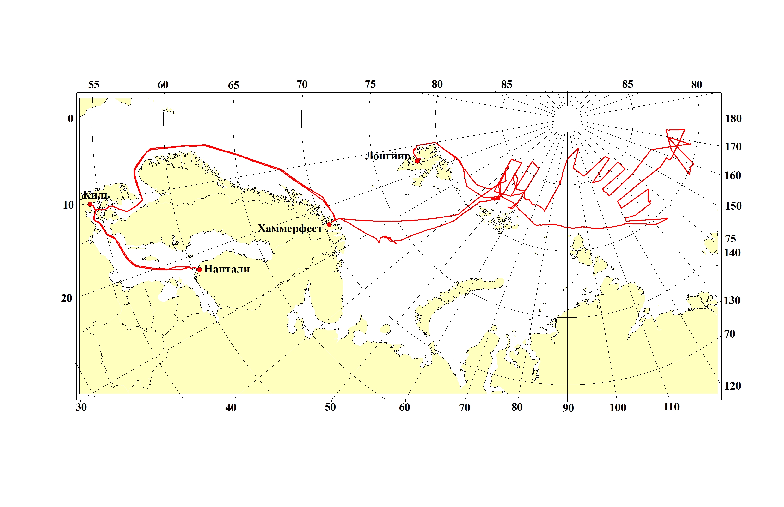

Сообщение SVF » 09 Январь 2012 23:15
Созрел для неких обобщений своих собственных размышлений об экспедиции.
Держал паузу, чтобы улеглись эмоции, выслушать выводы и оценки результатов других участников, ознакомиться со "взглядами со стороны".
Результаты однозначны - экспедиция выполнила свою задачу, план сейсмосъемки выполнен более чем на 100%(около 103%). По оценке специалистов получены уникальные данные высокого качества. Аналогов подобной работы в таких условиях и такого объема в мире не было.
Была вероятность неудачи? Да, конечно.
Могли отработать эффективнее, сделать больше? Несомненно.
Что оказало основное влияние на работу?
Три фактора - опыт, техника и природа.
Тут уже много раз говорилось, об отсутствии опыта подобной работы (с таким комплексом) в исследуемых районах Арктического бассейна. Подчеркиваю - опыта работы с комплексом. Опыта высокоширотных плаваний у судоводителей Атомфлота и "Академика Федорова" - выше крыши.
Ледовые капитаны, приглашенные ION, тоже не пацаны: Фил Гранди был капитаном канадского "Louis S. Laurenta", который он в 1994 г. привел на Полюс, Стю - тоже полярный капитан с многолетним стажем.
Но все они с этой штукой никогда не работали.
К сожалению, представители ION GXT, заявлявшие, что они обладают многлетним опытом эксплуатации комплекса в таких условиях, мягко говоря, лукавили. Многое для них оказалось неожиданным.
В течение рейса опыт приобретался и судоводителями и "технарями" и учеными. Это отразилось и на снижении количества неисправностей и на установлении оптимального скоростного режима.
Отсутствие опыта отразилось и на планировании работ. Так, например, не было принято во внимание, что для того чтобы вытащить косу (длинную) надо найти разводье длиной не менее 30 миль. Поскольку таких "дырок" найти в высоких широтах проблематично, приходилось возвращаться на кромку, в итоге терять время.
На мой взгляд, у нас было бы гораздо меньше заморочек, если бы предварительно конструкция скега и его "взаимоотношение" со льдом и с винторулевым комплексом "Академика Федорова" были испытаны в одном из ледовых бассейнов (ААНИИ, ЦНИИ им. Крылова, HSVA в Гамбурге или др.).
Работа ледокола по сравнению с прошлым годом была одновременно и сложнее и проще. Сложнее - в связи с тем, что он должен был обеспечить безостановочность движения "АФ", проще - не такие жесткие требования отклонения от линии съемки (если в прошлом году такое отклонение ограничивалось 200 м, то в этом году - 1,5 милями). Кстати, я на двух совещаниях (в ГНИНГИ и в ААНИИ) докладывал руководству и представителям ION, что гарантировать движение без остановок невозможно. Показывал цифры, что даже в очень легких ледовых условиях 2010 г., "АФ" останавливался, работал набегами и "Ямал" был вынужден его окалывать. Не прислушались.
Теперь про природу. С подачи научного руководителя экспедиции в различных интервью и сообщениях звучало "об излишне оптимистичных прогнозах ААНИИ". Поскольку это камень в мой огород, разъясняю.
Никаких официальных прогнозов не было. Никто в мире не может за пол-года сказать какая будет ледовая обстановка с достаточной надежностью. На всех совещаниях докладывалось, что ледовая будет сложнее чем в 2010 г. Мною были составлены прогностические соображения о развитии ледовых процессов на август (середину экспедиции) и предложен сценарий выполнения работ. Ни у кого (включая представителей ION и Атомфлота) ни каких возражений они не вызвали. В целом ледовая обстановка для плавания (без комплекса)была благоприятной (с моим мнением согласныи капитаны). Преобладающая толщина ровного льда изменялась в пределах 60-120 см. Никакого "канадского" пака в районе работ не наблюдалось. Сильных сжатий также не было.
Далее. О сроках начала работ. Тут все просто. 6 ноября "АФ" должен был уходить в Антарктиду. На погрузку судна "антарктическим" грузом нужно две недели. На демонтаж сейсмического комплекса нужен месяц. Имеется план работ - протяженность съемки и скорости движения по профилям. Плюс переход туда-обратно. Делим, суммируем и обратным отсчетом получаем дату выхода судна в рейс. Это не ААНИИ спрогнозировал. Это спустили сверху.
Да, конечно, если бы начали в августе, было бы легче, но тогда или сорвали бы выход судна в Антарктиду (а это табу) или бы не выполнили план съемки. Думаю, комментарии излишни.
Также, в первую очередь, нашими зарубежными коллегами высказывались претензии по поводу района начала работ. В первой декаде июля альтернативы начать работу в районе расположенном севернее ЗФИ не было, поскольку восточнее ледовые условия были сложнее. К тому же надо учитывать, что мы не могли пройти на восток по трассе СМП, поскольку не имели право входить в терводы России (это для ув. Геннадия Семеновича - мы в Архангельск не заходили!). А путь севернее м. Арктического был блокирован тяжелым льдом.
РЕЗЮМЕ. Все вышеперечисленные факторы (опыт, техника и природа) практически всегда влияют на успех любой экспедиции. Задача руководства экспедиции (впрочем и всех ее участников) оперативно реагировать на эти влияния, минимизировать их отрицательные последствия, находить решения для решения основной задачи. Мы все (участники экспедиции) это сделали. Конечно, сложнее всего было руководству - на нем лежала ответственность. Но так везде.
Вот вроде и все. Всем спасибо за внимание.
Маршрут экспедиции:
