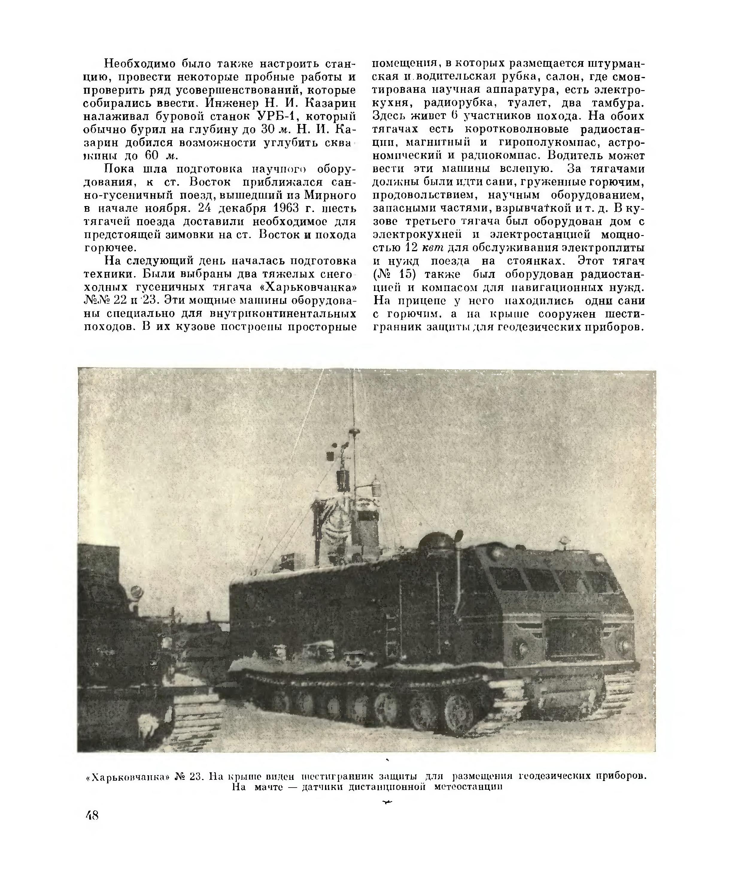

На следующий день началась подготовка техники. Были выбраны два тяжелых снегоходных гусеничных тягача «Харьковчанка» №№ 22 и 23. Эти мощные машины оборудованы специально для внутрнконтинентальных походов. В их кузове построены просторные помещения, в которых размещается штурманская и водительская рубка, салон, где смонтирована научная аппаратура, есть электрокухня, радиорубка, туалет, два тамбура. Здесь живет 6 участников похода. На обоих тягачах есть коротковолновые радиостанции, магнитный и гирополукомпас, астрономический и радиокомпас. Водитель может вести эти машины вслепую. За тягачами должны были идти сани, груженные горючим, продовольствием, научным оборудованием, запасными частями, взрывчаткой и т. д. В кузове третьего тягача был оборудован дом с электрокухня и электростанцией мощностью 12 квт для обслуживания электроплиты и нужд поезда на стоянках. Этот тягач (№ 15) также был оборудован радиостанцией и компасом для навигационных нужд. На прицепе у него находились одни сани с горючим, а на крыше сооружен шестигранник защиты для геодезических приборов.
После прибытия тягачей №№ 15 и 22 из Мирного на них начался монтаж оборудования: блоков усилителей, осциллографа сейсмостанции СС-24-П и блоков питания. На тягаче № 12, который находился на ст. Восток с 1959 г., были смонтированы дистанционная метеостанция и пульт регистрации аксонометрических приборов.

3 января два тягача №№ 23 и 15, оборудованные для ведения геодезических, гляциологических, метеорологических, аксонометрических и гравиметрических наблюдений, вышли со ст. Восток, держа курс на Полюс Относительной Недоступности. 6 января вслед за первыми двумя вышел тягач № 22, оборудованный для производства сейсмозондирования, геомагнитных и термических наблюдений.
Сразу же поезд попал в область рыхлых снегов. Колея, оставляемая тягачами, достигала 60 см глубины. Вскоре начался подъем.
Санно-гусеничный поезд практически состоял из двух частей. Геодезическая часть поезда — две машины двигались медленно. Они останавливались на расстоянии 10— 13 км друг от друга и производили измерения расстояния и угла наклона между ними. После этого передний тягач оставался на месте, а другой проходил вперед и снова останавливался в 10—13 км от первого. В течение 5—6 час., пока задний тягач проходил вперед, на другом тягаче проводились гравиметрические наблюдения, откапывался гляциологический шурф, в котором послойно измеряли твердости, плотности и вели структурное описание снега на глубину до 3 м. А когда подходил срок метеорологических или актинометрических наблюдений, устанавливались на специальной стойке альбедометр, пиранометр и пергелиометр, по которым определялись величина радиации (отраженной, прямой, рассеянной) и баланс солнечной радиации.
