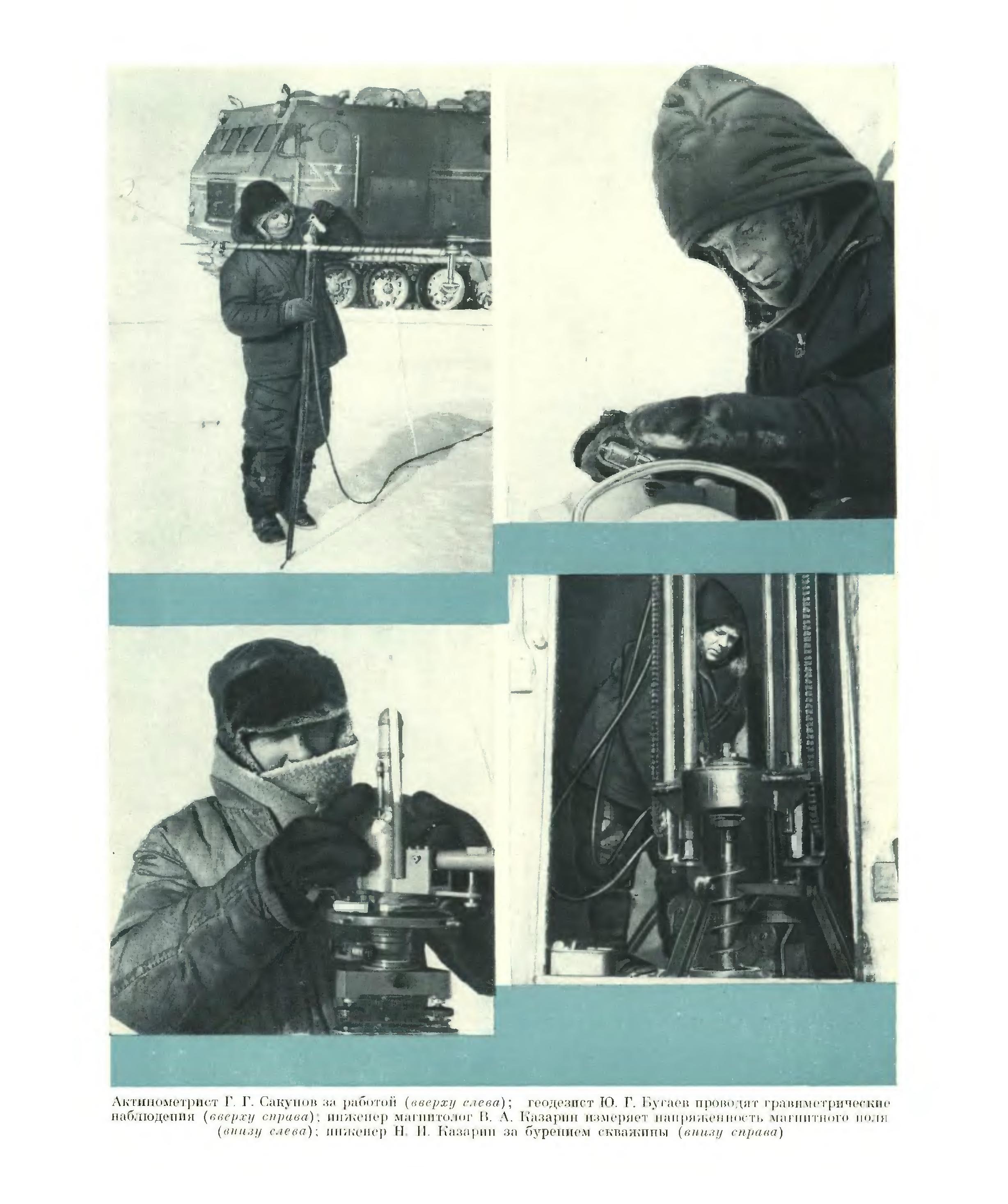

Вскоре участники внутриконтинентального похода приступили к работе. Наши геодезисты Ю. Г. Бугаев и Э. И. Сафонов начали монтаж на тягачах современной геодезической аппаратуры. Впервые в нашей экспедиции при помощи геодезических радиодальномеров и оптических высокоточных теодолитов предстояло провести нивелировку поверхности ледникового покрова. Раньше такие работы осуществлялись только оптическими методами. Надо было выяснить, как в этих необычных условиях работают электронные приборы, позволяющие определить расстояние с точностью до 1: 100 000 (т. е. при измерении расстояния в 10 км ошибка не превышает 10 см). Используя радиодальномер для измерения расстояний, а теодолит — для определения угла наклона между двумя тягачами, методом тригонометрического нивелирования предстояло провести нивелировку тысячекилометрового участка предстоящего маршрута, чтобы передать высоту с репера ст. Восток на репер ст. Полюс Недоступности.

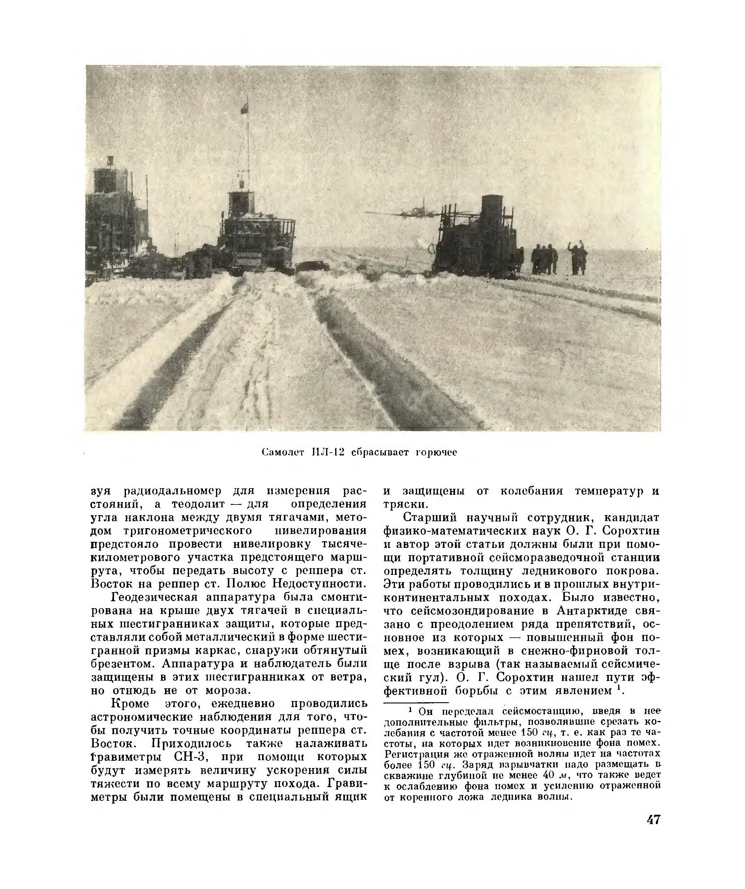

Геодезическая аппаратура была смонтирована на крыше двух тягачей в специальных шестигранниках защиты, которые представляли собой металлический в форме шестигранной призмы каркас, снаружи обтянутый брезентом. Аппаратура и наблюдатель были защищены в этих шестигранниках от ветра, но отнюдь не от мороза.
Кроме этого, ежедневно проводились астрономические наблюдения для того, чтобы получить точные координаты репера ст. Восток. Приходилось также налаживать Гравиметры СН-3, при помощи которых будут измерять величину ускорения силы тяжести по всему маршруту похода. Гравиметры были помещены в специальный ящик и защищены от колебания температур и тряски.
Старший научный сотрудник, кандидат физико-математических наук О. Г. Сорохтин и автор этой статьи должны были при помощи портативной сейсморазведочной станции определять толщину ледникового покрова. Эти работы проводились и в прошлых внутри- континентальных походах. Было известно, что сейсмозондирование в Антарктиде связано с преодолением ряда препятствий, основное из которых — повышенный фон помех, возникающий в снежно-фирновой толще после взрыва (так называемый сейсмический гул). О. Г. Сорохтин нашел пути эффективной борьбы с этим явлением {1}.
{1} Он переделал сейсмостанцию, введя в нее дополнительные фильтры, позволявшие срезать колебания с частотой менее 150 гц, т. е. как раз те частоты, на которых идет возникновение фона помех. Регистрация же отраженной волны идет на частотах более 150 гц. Заряд взрывчатки надо размещать в скважине глубиной не менее 40 м, что также ведет к ослаблению фона помех и усилению отраженной от коренного ложа ледника волны.
Необходимо было также настроить станцию, провести некоторые пробные работы и проверить ряд усовершенствований, которые собирались ввести. Инженер Н. И. Казарин налаживал буровой станок УРБ-1, который обычно бурил на глубину до 30 м. Н. И. Казарин добился возможности углубить скважины до 60 м.

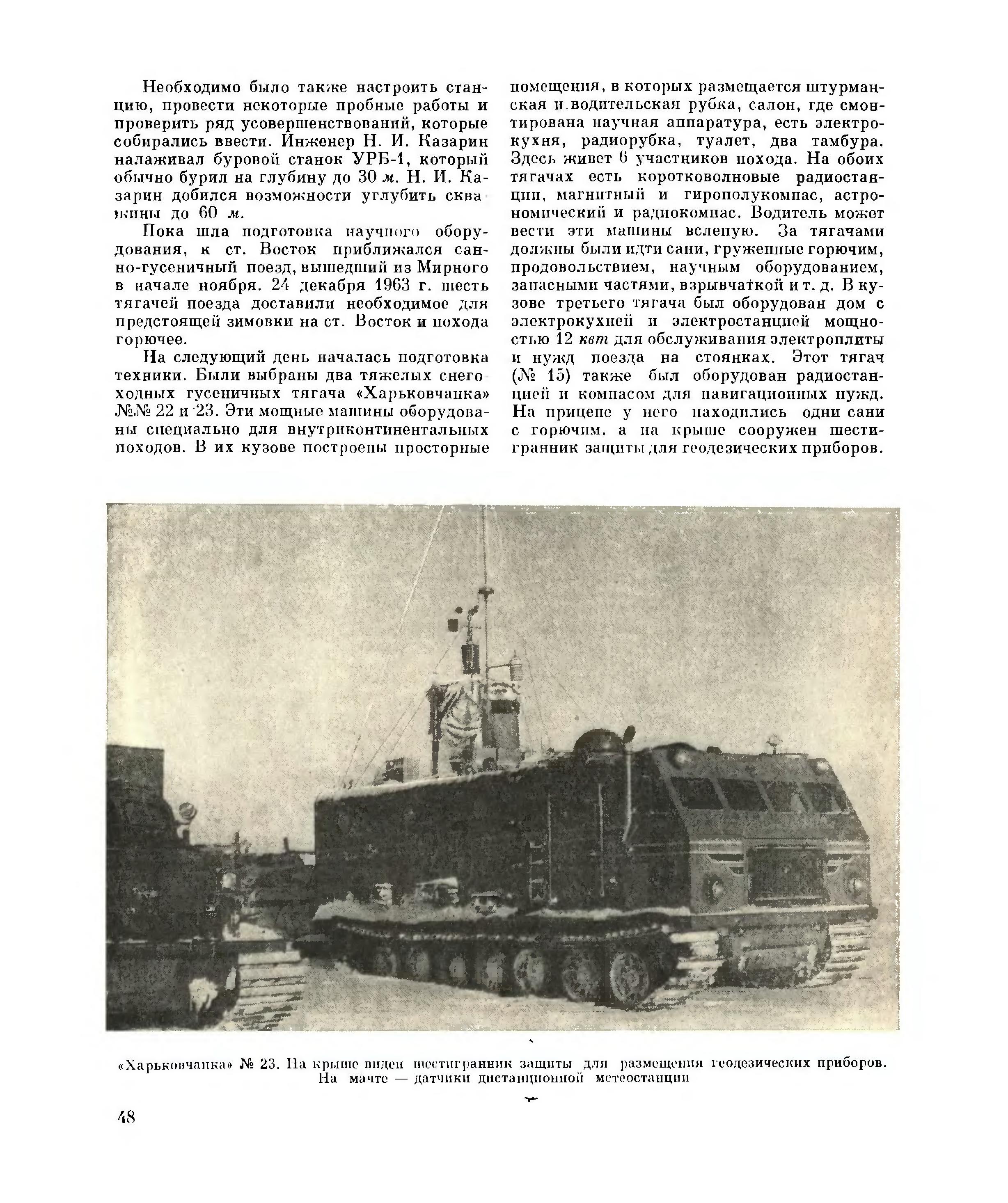

На следующий день началась подготовка техники. Были выбраны два тяжелых снегоходных гусеничных тягача «Харьковчанка» №№ 22 и 23. Эти мощные машины оборудованы специально для внутрнконтинентальных походов. В их кузове построены просторные помещения, в которых размещается штурманская и водительская рубка, салон, где смонтирована научная аппаратура, есть электрокухня, радиорубка, туалет, два тамбура. Здесь живет 6 участников похода. На обоих тягачах есть коротковолновые радиостанции, магнитный и гирополукомпас, астрономический и радиокомпас. Водитель может вести эти машины вслепую. За тягачами должны были идти сани, груженные горючим, продовольствием, научным оборудованием, запасными частями, взрывчаткой и т. д. В кузове третьего тягача был оборудован дом с электрокухня и электростанцией мощностью 12 квт для обслуживания электроплиты и нужд поезда на стоянках. Этот тягач (№ 15) также был оборудован радиостанцией и компасом для навигационных нужд. На прицепе у него находились одни сани с горючим, а на крыше сооружен шестигранник защиты для геодезических приборов.
После прибытия тягачей №№ 15 и 22 из Мирного на них начался монтаж оборудования: блоков усилителей, осциллографа сейсмостанции СС-24-П и блоков питания. На тягаче № 12, который находился на ст. Восток с 1959 г., были смонтированы дистанционная метеостанция и пульт регистрации аксонометрических приборов.

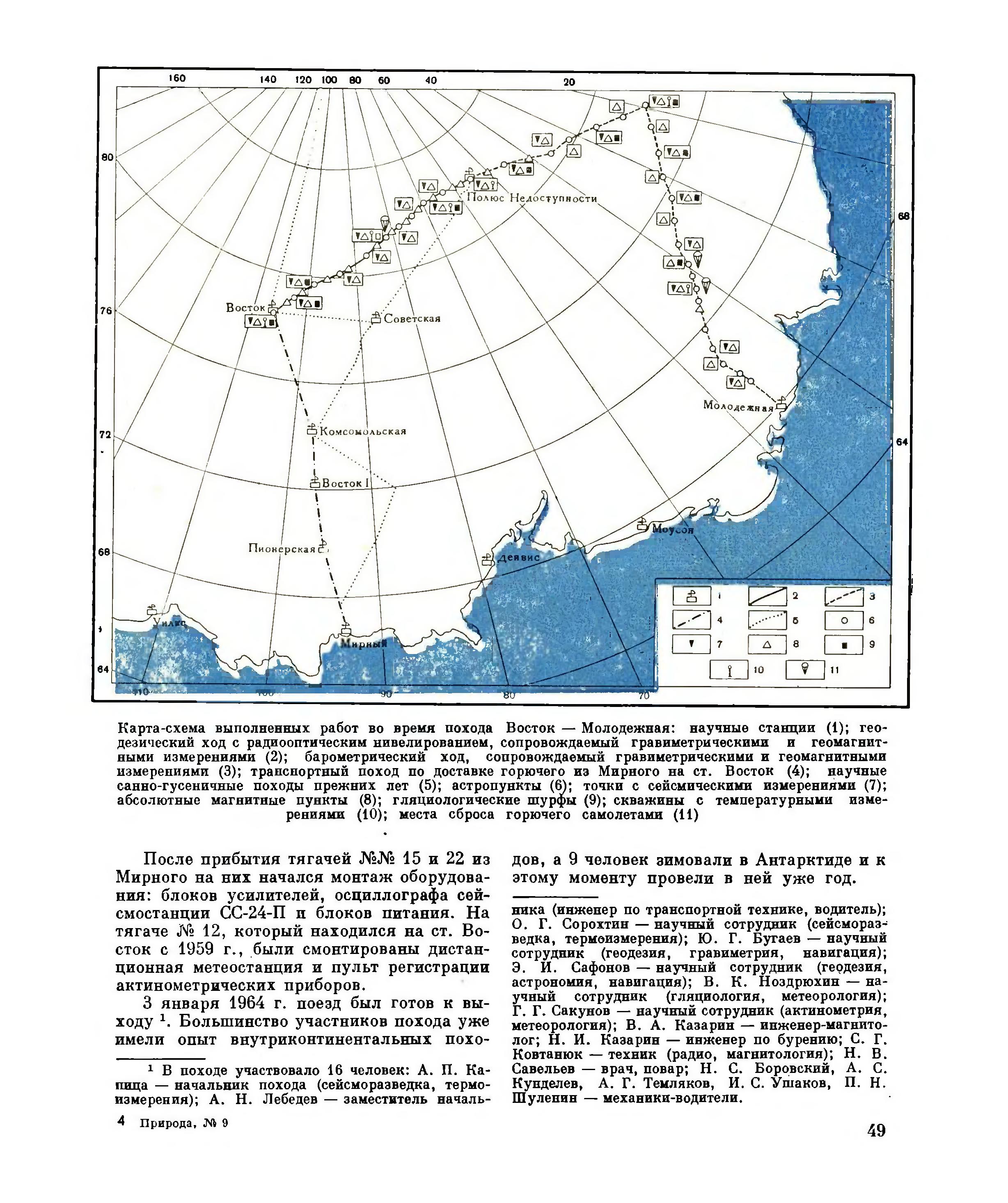

3 января 1964 г. поезд был готов к выходу{1}. Большинство участников похода уже имели опыт внутрнконтинентальных похо
дов, а 9 человек зимовали в Антарктиде и к этому моменту провели в ней уже год.
{1} В походе участвовало 16 человек: А. П. Капица — начальник похода (сейсморазведка, термоизмерения); А. Н. Лебедев — заместитель начальника (инженер по транспортной технике, водитель); О. Г. Сорохтин — научный сотрудник (сейсморазведка, термоизмерения); Ю. Г. Бугаев — научный сотрудник (геодезия, гравиметрия, навигация); Э. И. Сафонов — научный сотрудник (геодезия, астрономия, навигация); В. К. Ноздрюхин — научный сотрудник (гляциология, метеорология); Г. Г. Сакунов — научный сотрудник (актинометрия, метеорология); В. А. Казарин — инженер-магнитолог; Н. И. Казарин — инженер по бурению; С. Г. Ковтанюк — техник (радио, магнитология); Н. В. Савельев — врач, повар; Н. С. Боровский, А. С. Кунделев, А. Г. Темляков, И. С. Ушаков, П. Н. Шуленин — механики-водители.

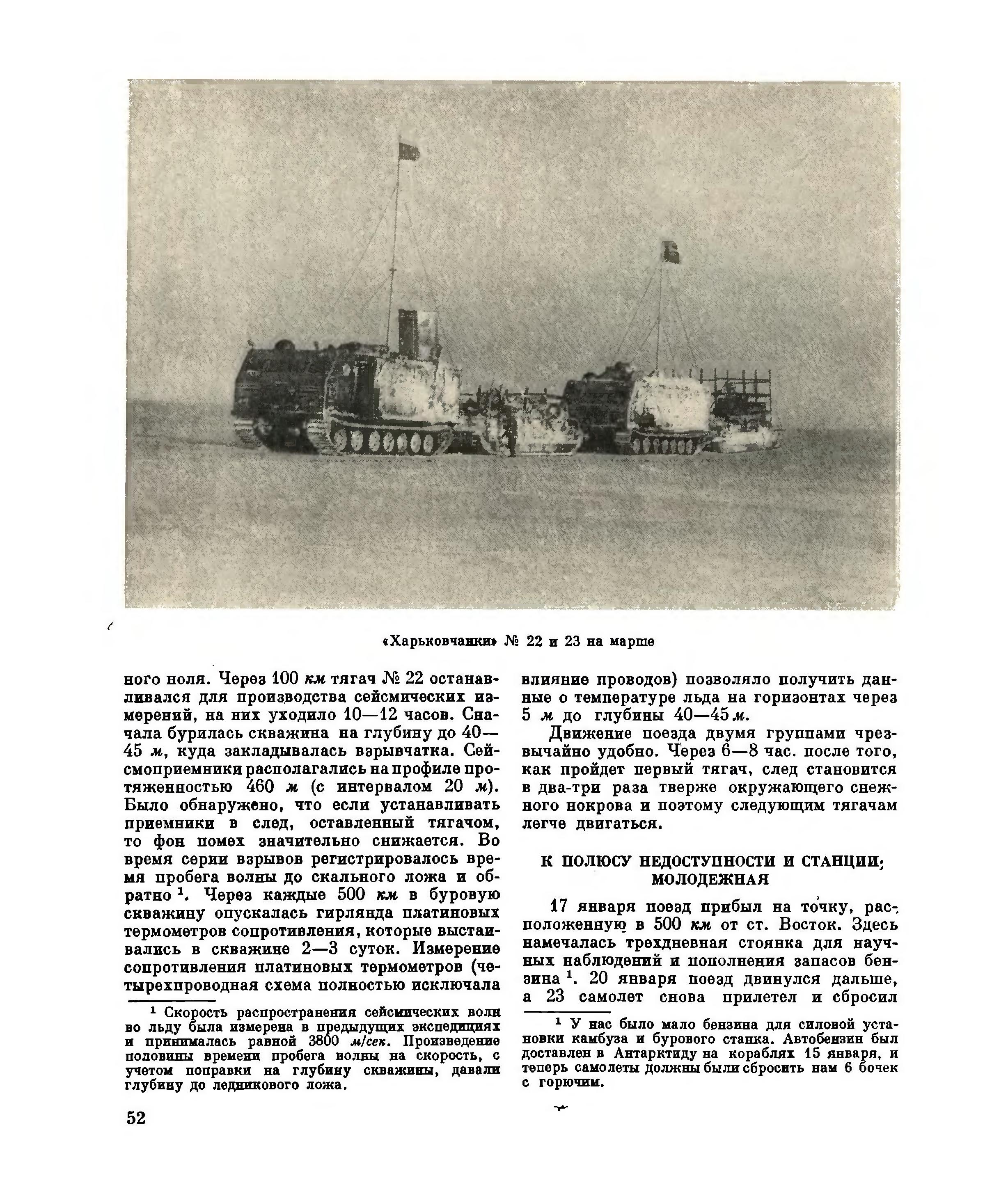

Вторая часть санно-гусеничного поезда— тягач № 22 двигался значительно быстрее. Через каждые 20 км он делал только 20 — минутные остановки для измерения вертикальной составляющей и полного вектора магнитного поля. Последняя величина измерялась при помощи протонного магнитометра, которым оперировал радиотехник С. Г. Ковтанюк. Через 50—60 км производились двухчасовые остановки для наблюдений но программе абсолютных геомагнитных пунктов и определялась величина склонения магнитного ноля. Через 100 км тягач № 22 останавливался для производства сейсмических измерений, на них уходило 10—12 часов. Сначала бурилась скважина на глубину до 40— 45 м, куда закладывалась взрывчатка. Сейсмоприемники располагались на профиле протяженностью 460 м (с интервалом 20 м). Было обнаружено, что если устанавливать приемники в след, оставленный тягачом, то фон помех значительно снижается. Во время серии взрывов регистрировалось время пробега волны до скального ложа и обратно {1}.
{1} Скорость распространения сейсмических волн во льду была измерена в предыдущих экспедициях и принималась равной 3800 м/сек. Произведение половины времени пробега волны на скорость, с учетом поправки на глубину скважины, давали глубину до ледникового ложа.
Через каждые 500 км в буровую скважину опускалась гирлянда платиновых термометров сопротивления, которые выстаивались в скважине 2—3 суток. Измерение сопротивления платиновых термометров (четырехпроводная схема полностью исключала
влияние проводов) позволяло получить данные о температуре льда на горизонтах через 5 м до глубины 40—45 м.
Движение поезда двумя группами чрезвычайно удобно. Через 6—8 час. после того, как пройдет первый тягач, след становится в два-три раза тверже окружающего снежного покрова и поэтому следующим тягачам легче двигаться.

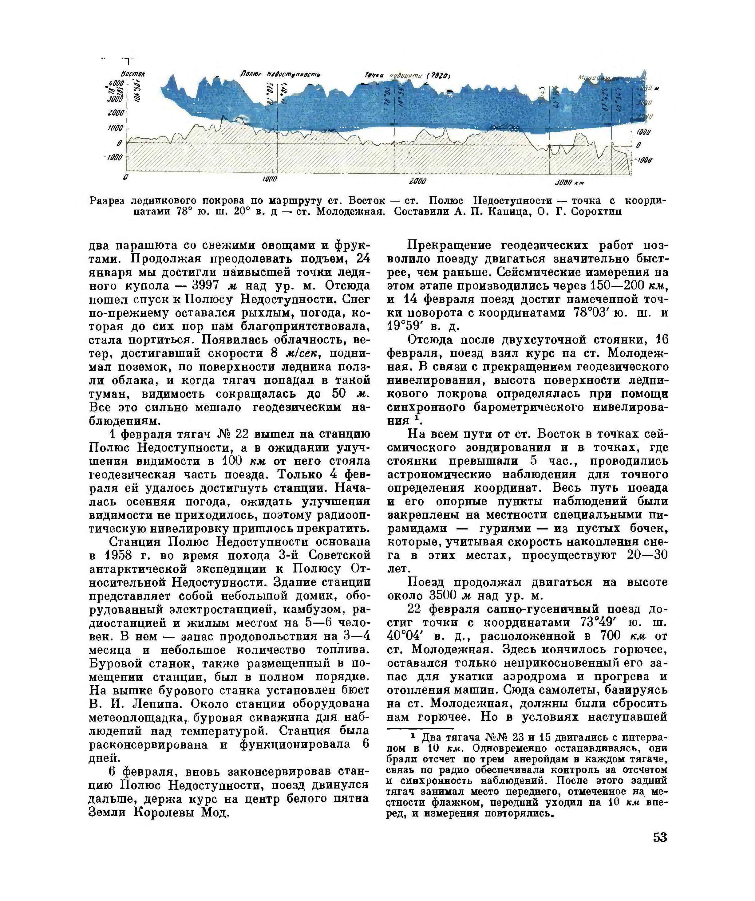

В результате радиогеодезической и барометрической нивелировки на всем протяжении маршрута построен профиль поверхности ледникового покрова. Каковы же были результаты сейсмического зондирования и какие данные получены при определении толщины ледникового покрова по данным гравиметрической съемки?
Нами было выполнено сейсмическое зондирование в 21 точке в среднем через 150 км. В промежуточных между сейсмическими точками определение производилось по данным гравиметрических наблюдений. Для этого сначала вычислялась аномалия Фая, причем для определения нормальной силы тяжести был использован эллипсоид Кассе- ниса, так как он в Южном полушарии лучше соответствует геоиду, чем эллипсоид Гель- мерта. Аномалия Фая вычислялась для всех точек, где проводились гравиметрические наблюдения, т. е. по всему маршруту, в среднем через 20 км. В точках сейсмозондирования, где также производились гравиметрические наблюдения, вычислялась аномалия Буге, при этом средняя плотность льда принималась равной 0, 9 г/см3, а коренных пород — 2, 67 г/см3. В промежутках между сейсмическими точками аномалия Буге определялась при помощи линейной интерполяции между опорными точками. Для исключения регионального гравитационного фона вычисление толщины ледникового покрова производилось по разнице аномалий Фая и Буге. В результате были получены данные о толщине ледникового покрова для 170 точек. Все эти точки нанесены на профиль.
На полученном разрезе видно повышение поверхности ледника до 3997 м, а дальше вырисовывается склон в сторону Полюса Недоступности. Высота ст. Полюс Недоступности была определена радиооптическим путем — 3718 м над ур. м. Учитывая точность нивелировки на этом участке и то, что она сопровождалась гравиметрическими определениями, - по-видимому, эти данные можно будет использовать для расчета формы геоида.
Максимальным высотам на поверхности ледникового покрова соответствуют максимальные поднятия ложа до высоты 2 ООО м над ур. м. Это поднятие является отрогами подледных гор Гамбурцева, открытых О. Г. Сорохтиным в 1958 г. и расположенных к северу от нашего маршрута. На участке
от ст. Восток до 300-го км прослеживается всхолмленная равнина с высотами 300— 400 м над ур м., которая служит продолжением равнины, открытой автором еще в 1959 г. и тянущейся вплоть до Южного полюса.

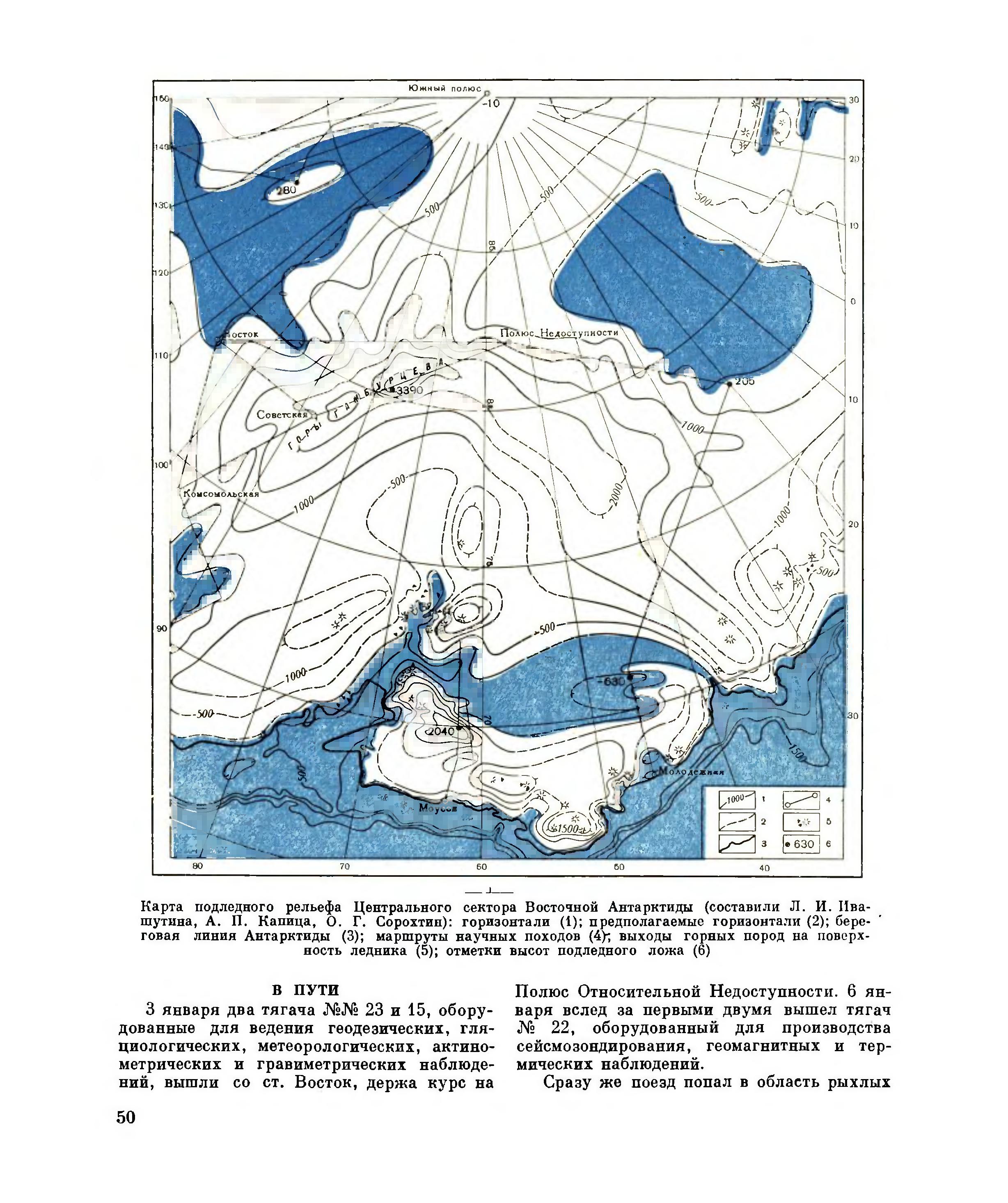

На основании полученных данных О. Сорохтиным, Л. Ивашутиной и автором была составлена карта рельефа подледного ложа ледникового покрова в этом секторе Антарктиды.
При анализе существующего картографического материала нетрудно заметить, что обнаруженный горный хребет выходит на побережье в районе полуострова Кука и имеет продолжение в море в виде подводной банки Гуннерс.
