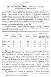

Сообщение ББК-10 » 28 Сентябрь 2019 10:34
Бюллетень Арктического института СССР. № 8. -Л., 1933, с. 237-240
 Бюллетень Арктического института СССР. № 8. -Л., 1933, с.237-240 мпг - 0001.jpg

РАБОТА ГОЛЛАНДСКОЙ-АЭРОЛОГИЧЕСКОЙ СТАНЦИИ В РЕЙКЬЯВИКЕ (ИСЛАНДИЯ)
Редакцией "Бюллетеня" получены от д-ра Эвердингена (Everdingen) сведения о работе голландской аэрологическом станции, сообщенные ему д-ром Каннегитером (H. G. Cannegiter). Эти сведения приводятся ниже, за исключением сведений, уже отмеченных "Бюллетенем". 1) Работа этой станции по проведению регулярных аэрологических исследований с самолета в зимних условиях, приближающихся к условиям работ на полярных станциях, заслуживает самого пристального внимания.
Станция продолжала исследование верхних слоев атмосферы путем подъема самопишущих приборов на самолете.
Нижеследующая таблица подъемов начиная с февраля (подъемы с сентября по февраль уже отмечены в № 4 "Бюллетеня") показывает полную успешность этой работы.
Месяц/Число подъемов/Число дней/ Средняя высота/Максим.высота/Число подъемов(выше 5000 м/выше 5550 м/выше 6000 м)
Февраль ... 23 23 5232 5755 20 2 -
Март ... 29 25 5411 6016 28 6 1
Апрель ... 23 21 5542 6128 28 15 3
Май ... 34 25 5805 6368 38 34 12
Кроме ежедневных, по возможности, подъемов, станция ведет пилотные наблюдения, над облачностью по нефоскопу в интернациональные дни, наблюдения над высотой нижнего слоя облаков, параллельно с работой некоторых других станций, наблюдения над видимостью и др.
Организация подъемов на самолетах встретилась, как и следовало ожидать, со значительными затруднениями, особенно в зимнее время. Много опасности для ангара и самолетов доставил сильный шторм в ноябре, с зарегистрированной в течение часа средней силой ветоа в 31 м/сек. Подобный же шторм наблюдался 12 февраля. В конце декабря сильной метелью ангары были завалены сугробами, с мощностью снега свыше 2 м; этот случай вызвал даже временное прекращение подъемов самолета.
По наблюдениям станции в Рейкьявике, средняя температура в сентябре не отличалась от средней температуры зимних месяцев
1) Бюлл. Аркт. инст., Лг., 1933, № 4, стр, 98

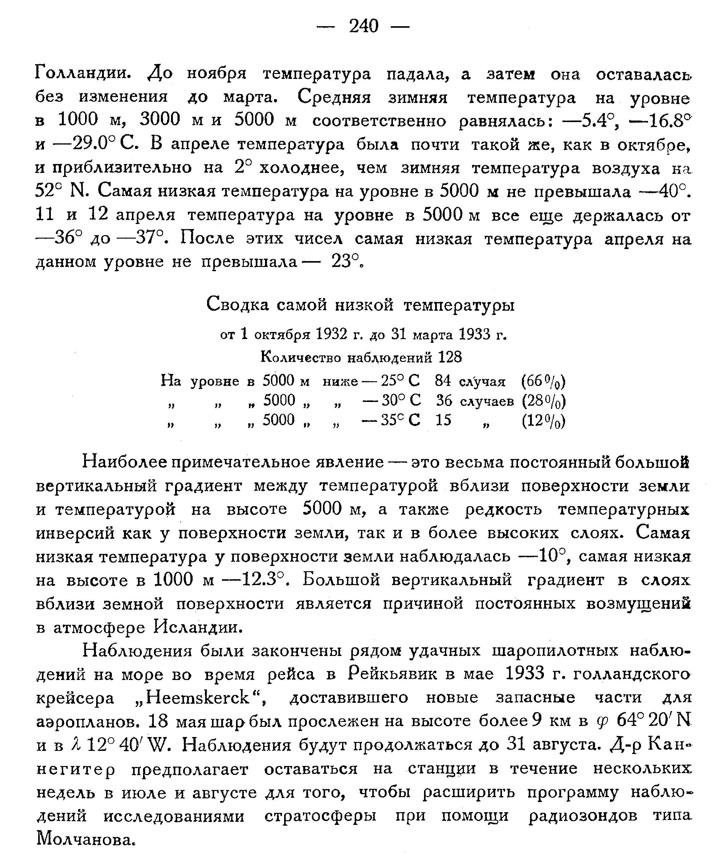

 Бюллетень Арктического института СССР. № 8. -Л., 1933, с.237-240 мпг - 0004.jpg
— 240 —
Голландии. До ноября температура падала, а затем она оставалась без изменения до марта. Средняя зимняя температура на уровне в 1000 м, 3000 м и 5000 м соответственно равнялась: —5.4°, —16.8° и —29.0° С. В апреле температура была почти такой же, как в октябре, и приблизительно на 2° холоднее, чем зимняя температура воздуха на 52° N. Самая низкая температура на уровне в 5000 м не превышала —40°. 11 и 12 апреля температура на уровне в 5000 м все еще держалась от —36° до —37°. После этих чисел самая низкая температура апреля на данном уровне не превышала —23°.
Сводка самой низкой температуры
от 1 октября 1932 г. до 31 марта 1933 г.
Количество наблюдений 128
На уровне в 5000 м ниже — 25°С 84 случая (66%)
„ „ „ 5000 „ „ —30°С 36 случаев (28%)
„ „ „ 5000 „ „ —35°С 15 „ (12%)
Наиболее примечательное явление — это весьма постоянный большой вертикальный градиент между температурой вблизи поверхности земли и температурой на высоте 5000 м, а также редкость температурных инверсий как у поверхности земли, так и в более высоких слоях. Самая низкая температура у поверхности земли наблюдалась —10°, самая низкая на высоте в 1000 м —12.3°. Большой вертикальный градиент в слоях вблизи земной поверхности является причиной постоянных возмущений в атмосфере Исландии.
Наблюдения были закончены рядом удачных шаропилотных наблюдений на море во время рейса в Рейкьявик в мае 1933 г. голландского крейсера "Heemskerck", доставившего новые запасные части для аэропланов. 18 мая шар был прослежен на высоте более 9 км в Ф 64°20'N и в L 12°40'W. Наблюдения будут продолжаться до 31 августа. Д-р Каннегитер предполагает оставаться на станции в течение нескольких недель в июле и августе для того, чтобы расширить программу наблюдений исследованиями стратосферы при помощи радиозондов типа Молчанова.

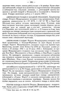

Сообщение ББК-10 » 01 Октябрь 2019 21:02
Бюллетень Арктического института СССР. № 9-10.-Л., 1933, с.298-300
 Бюллетень Арктического института СССР. № 9-10.-Л., 1933, с.298-300 мпг - 0001.jpg

 Бюллетень Арктического института СССР. № 9-10.-Л., 1933, с.298-300 мпг - 0002.jpg
— 299 —
получены очень поздно, начала работу только с 16 декабря. Кроме обычных наблюдений, станция вела магнитные и глациологические наблюдения и наблюдения над северными сияниями, с регистрацией высоты (совместно с датской станцией в Юлиансхобе и голландской в Ангмагссалике). Станция заканчивает работу к 1 августа 1933 г.
АМЕРИКАНСКАЯ СТАНЦИЯ. В ЗАПАДНОЙ ГРЕНЛАНДИИ. Американская станция Второго Международного полярного года, организованная Кэмбриджским университетом (φ =74°20' N, λ = 56°13' W) в Пири-Лодж (Нугсуак), вела работу согласно намеченному плану. В течение зимы было совершено несколько санных экспедиций, главным образом с целью разведок пути на ледяной щит, в соседние эскимосские поселки и в Упернивик, для геологических работ и т. п. С 8 апреля по 8 мая была проведена при помощи самописцев серия одновременных с временной станцией в Краунсхавне наблюдений, для сопоставления климатических условий местности на берегу и вблизи глетчера. Сотрудниками станции был установлен также самодельный мареограф.
АМЕРИКАНСКИЕ СТАНЦИИ Второго Международного полярного года были организованы в Колледж-Фербэнксе на мысе Барроу (в месте станции Первого Международного полярного года) и на вершине горы Вашингтона, высшей точке Белых Гор (1915 м). Последняя должна работать с 15 октября 1932 г. по 15 июля 1933 г. Наблюдения по программе Международного полярного года поставлены также в обсерватории Блю-Хилл (Массачусетс), в Хоултон-Майне, в Нью-Йорке и других местах. На тринадцати американских станциях поставлены наблюдения над северными сияниями (включая спектроскопические) и на трех станциях (Фербэнкс, Номе и мыс Барроу) организовано фотографирование для определения высоты сияний. Специальные магнитографы установлены, при посредстве Института Карнеги, в Хуанкайо (Перу) и Ватеру (Австралия).
АНГЛИЙСКАЯ СТАНЦИЯ В ФОРТЕ РЭ 1) (φ = 62°50' N), работающая под руководством Стэга (J. М. Stagg), расположена в 17 милях от „Старого Форта“ Рэ, где находилась станция Первого Международного полярного года. На станции, кроме метеорологических и пилотных наблюдений, приводилось изучение северных сияний (при помощи одновременных наблюдений в „Старом Форте“) и пускались метеорографы, два из которых были подобраны и доставлены индейцами. Зимовка прошла без особых инцидентов, если не считать небольшого пожара в жилом доме.
УЧАСТИЕ КАНАДЫ В РАБОТАХ Второго Международного полярного года. Кроме работ специальных станций 2 МПГ (см. ниже), Канадой была

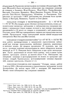

 Бюллетень Арктического института СССР. № 9-10.-Л., 1933, с.298-300 мпг - 0003.jpg
— 300 —
оборудована Ла-Куровским магнитографом постоянная обсерватория в Минуке (Meanook) и были поставлены наблюдения над северными сияниями на станциях в Аклавике, Форт-Нормане, Форт-Смите, Принц-Джордже, Виктории, Саскатуне, Виннипеге, Форт-Джордже, Кохрэне, Оттаве, Арростоне, Понт-Инлете, Пангниртунге, Нотинхэме и Резолюшене. Специальные по программе 2 МПГ наблюдения над облаками были организованы в Виктории, Виннипеге, Торонто и Сент-Джоне.
КАНАДСКАЯ СТАНЦИЯ В ЧЕСТЕРФИЛЬД-ИНЛЕТЕ 1) (φ = 63°45' N, λ = 91°50' W). На станции, кроме обычных метеорологических, велись дополнительные магнитные наблюдения и наблюдения над северными сияниями — визуальные (через каждые полчаса) и при помощи подстанции, находившейся в 20 милях от станции и соединенной с ней радиосвязью. Получено около 1000 пар одновременных снимков для определения высоты сияний. Производился также спектральный анализ сияний посредством спектроскопа Мак-Леннана (Mac-Lennan).
КАНАДСКАЯ СТАНЦИЯ В КОППЕРМАЙНЕ 2) (φ = 67°42' N, λ = 115°30' W) вела работу преимущественно в направлении аэрологических наблюдений при помощи шаров-пилотов, змейковых подъемов, радиозондов и световых зондов. До февраля произведено 35 подъемов, при чем около половины подъемов метеорографов на змеях обнаружили наличие инверсий до 8° С. Инверсии были обнаружены и при пуске метеорографов. Пуски радиозондов не вполне были удачны, хотя в одном случае удалось проследить сигналы до высоты около 9 км. Наблюдения над северными сияниями и фотографирование их велись по программе одиночных станций. Производилось фотографирование снежных образований, ледяных кристаллов, облаков и т. п.
КАНАДСКАЯ СТАНЦИЯ НА ХОУП-ЭДВАНСЕ. 3) Станция начала работу 1 августа 1932 г. Метеорологические и аэрологические наблюдения велись бесперебойно. До начала марта 1933 г. выпущено 244 шара-пилота. Велись также наблюдения над северными сияниями.

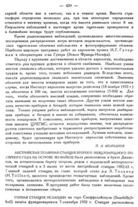

Сообщение ББК-10 » 05 Октябрь 2019 14:10
Бюллетень Арктического института СССР. № 12.-Л., 1933, с.428-430

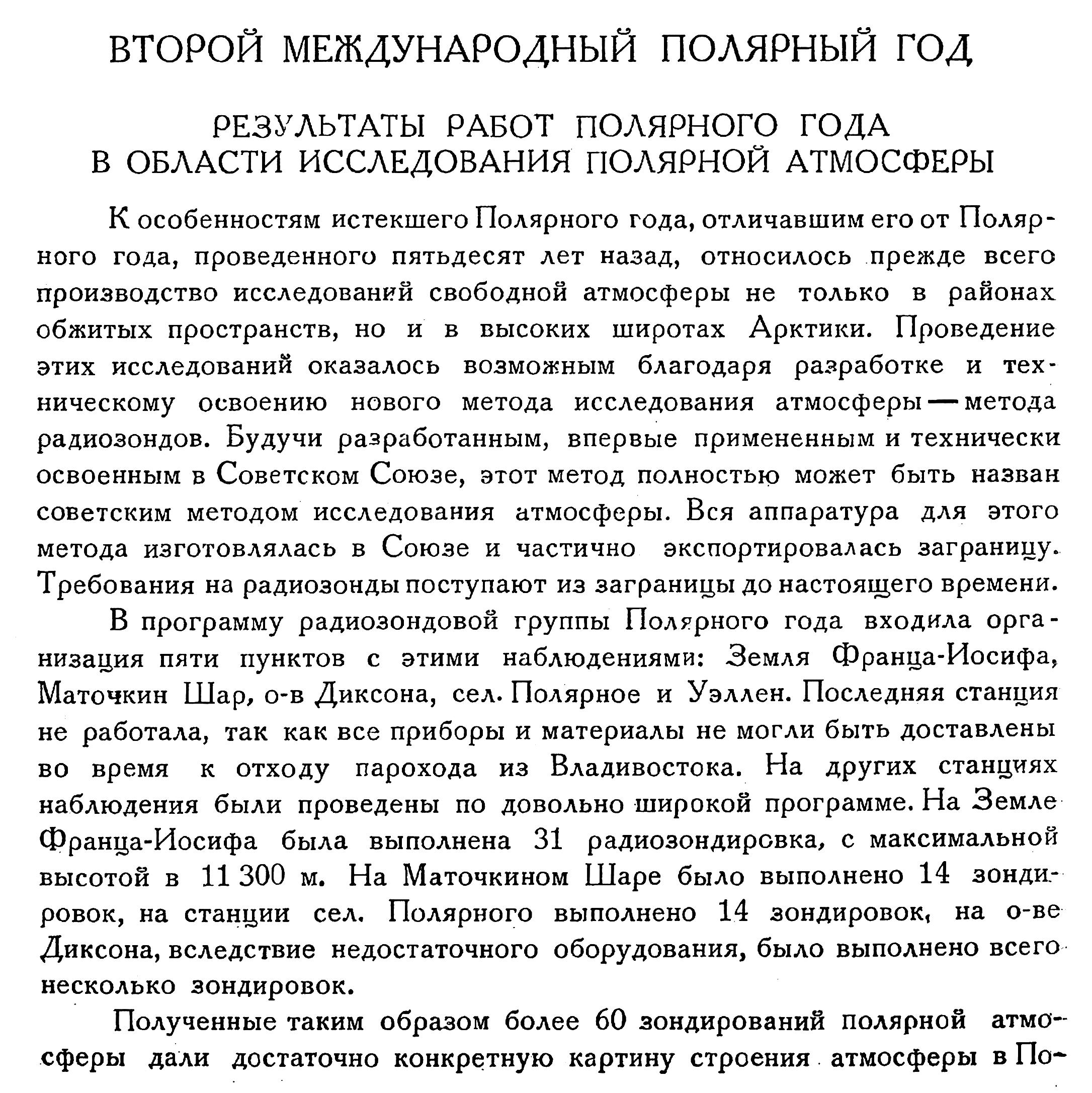

 Бюллетень Арктического института СССР. № 12.-Л., 1933, с.428-430 МПГ - 0001.jpg
ВТОРОЙ МЕЖДУНАРОДНЫЙ ПОЛЯРНЫЙ ГОД
РЕЗУЛЬТАТЫ РАБОТ ПОЛЯРНОГО ГОДА В ОБЛАСТИ ИССЛЕДОВАНИЯ ПОЛЯРНОЙ АТМОСФЕРЫ
К особенностям истекшего Полярного года, отличавшим его от Полярного года, проведенного пятьдесят лет назад, относилось прежде всего производство исследований свободной атмосферы не только в районах обжитых пространств, но и в высоких широтах Арктики. Проведение этих исследований оказалось возможным благодаря разработке и техническому освоению нового метода исследования атмосферы — метода радиозондов. Будучи разработанным, впервые примененным и технически освоенным в Советском Союзе, этот метод полностью может быть назван советским методом исследования атмосферы. Вся аппаратура для этого метода изготовлялась в Союзе и частично экспортировалась заграницу. Требования на радиозонды поступают из заграницы до настоящего времени.
В программу радиозондовой группы Полярного года входила организация пяти пунктов с этими наблюдениями: Земля Франца-Иосифа, Маточкин Шар, о-в Диксона, сел. Полярное и Уэллен. Последняя станция не работала, так как все приборы и материалы не могли быть доставлены во время к отходу парохода из Владивостока. На других станциях наблюдения были проведены по довольно широкой программе. На Земле Франца-Иосифа была выполнена 31 радиозондировка, с максимальной высотой в 11 300 м. На Маточкином Шаре было выполнено 14 зондировок, на станции сел. Полярного выполнено 14 зондировок, на о-ве Диксона, вследствие недостаточного оборудования, было выполнено всего несколько зондировок.
Полученные таким образом более 60 зондирований полярной атмосферы дали достаточно конкретную картину строения атмосферы в По-
 Бюллетень Арктического института СССР. № 12.-Л., 1933, с.428-430 МПГ - 0002.jpg
— 429 —
лярной области как в светлое, так и в темное время. Высота стратосферы определена несколько раз, при чем некоторые определения относятся к зимнему времени, когда эта высота равнялась около 8 км. Результаты наблюдений в настоящее время тщательно проверяются и в ближайшие месяцы будут опубликованы.
Кроме радиозондовых наблюдений, производились многочисленные исследования распределения ветра методом шаров-пилотов, производились тщательные облачные наблюдения и фотографирование облаков. Наиболее широкую программу работ по аэрологии провел И. Г. Гутерман в обсерватории о-ва Гукера (Земля Франца-Иосифа).
Наряду с крупными достижениями в области аэрологии, необходимо отметить ряд крупных дефектов в области снабжения. Наиболее узким местом оказались оболочки, которые удалось достать с исключительным трудом и, кроме того, только небольших размеров. Вследствие этого, высота радиозондировок оказалась значительно сниженной; Значение оболочек для высоты зондировок видно из того, что в единственном случае, когда Институт аэрологии выпустил радиозонд (18 ноября 1933 г.) на оболочках в 100 см, высота исследования составила 15 000 м. Для того, чтобы обеспечить высокий зондаж, совершенно необходимо обратить внимание на получение таких оболочек. Другим узким местом явилось качество приборов и батарей, которое оказалось ниже всякой критики. Только упорная работа наблюдателей, перед выпуском разбиравших приборы и батареи и заново их собиравших, обеспечила возможность зондировок. К сожалению, качество приборов, выпускаемых опытным заводом ЦУЕГМС, остается недопустимо низким, чем дискредитируется советское изобретение и тормозится распространение выработанной советскими учеными методики исследований. Лучшим выходом, повидимому, будет организация при Институте аэрологии собственных мастерских по изготовлению этих приборов.
П. А. МОЛЧАНОВ
АВСТРИЙСКАЯ ПОЛЯРНАЯ СТАНЦИЯ ВТОРОГО МЕЖДУНАРОДНОГО ПОЛЯРНОГО ГОДА НА ОСТРОВЕ ЯН-МАЙЕНЕ была расположена в бухте Джемссон, на юговосточном берегу острова, рядом с норвежской метеорологической станцией и в 3 милях от места австрийской станции 1882/8З г. Главной задачей станции, во главе которой стоял д-р X. Тольнер (Н. Тоliner), являлось производство геомагнитных наблюдений. Кроме того, производились метеорологические наблюдения и наблюдения над полярными сияниями. В программу работ были также включены геологические и ботанические сборы.

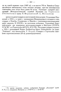

 Бюллетень Арктического института СССР. № 12.-Л., 1933, с.428-430 МПГ - 0003.jpg
— 430 —
не на самой вершине горы (1469 м), а на высоте 792 м. Зимой на Снеффелсйокуле наблюдались очень сильные штормы, при чем максимальная отмеченная сила ветра была равна 60 м/сек. Руководят станцией заведующий Метеорологической службой Исландии д-р Торкелсон (Thorkelson) и проф. П. Меркантон (P. L. Mercanton).
МЕТЕО-РАДИОСТАНЦИИ В ВОСТОЧНОЙ ГРЕНЛАНДИИ. Устроенные Норвегией в 1932 г., в связи с проведением Международного полярного года, станции в Ионсбю, Стурфьорде и Финсбю с окончанием международных работ закрыты. В 1933/34 г. на восточном побережье Гренландии будут действовать две норвежские метео-радиостанции: в Мюгбукте (73°32'N, 21°34'W)1) и в Торгильсбю (60°32'N, 43°11'W). Последняя станция устроена в 1932 г. экспедицией Norges Svalbard-og-Ishavs Undersőkelser на судне „Veslemari”, под начальством Г. Хорна. Станция в Торгильсбю снабжена коротковолновым (35 м) радиопередатчиком.
1) По другим сведениям, любезно сообщенным Редакции „Бюллетеня" д-ром: А. Хулем, координаты Мюгбукты: φ = 73°39' N и λ = 21°34' W.

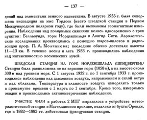

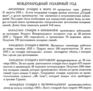

Бюллетень Арктического института СССР. № 3.-Л., 1934, с.135-137
 Бюллетень Арктического института СССР. № 3.-Л., 1934, с.135-137 МПГ - 0001.jpg
АНГЛИЙСКАЯ СТАНЦИЯ В ФОРТЕ РЭ прекратила свои работы 31 августа 1933 г. Летом сотрудники станции дважды посетили „Старый форт“, с целью производства там магнитных и астрономических наблюдений. Последние были необходимы для определения длины базы, на концах которой зимою производились синхронические фотосъемки полярных сияний. Длина базы оказалась равной 14.8 мили.
КАНАДСКАЯ СТАНЦИЯ В КОППЕРМАЙНЕ производила наблюдения по программе Второго Международного полярного года до 30 августа 1933 г. Пущено 622 шара-пилота и произведено 70 подъемов змеев. Получено 750 фотоснимков полярных сияний.
КАНАДСКАЯ СТАНЦИЯ В МИНУКЕ. Магнитные самописцы работали до конца сентября 1933 г. Пущено около 100 шаров-пилотов. 21 июля 1933 г. на станции наблюдались ночные светящиеся облака, с которых был сделан ряд фотоснимков.
КАНАДСКАЯ СТАНЦИЯ В ХОУП-ЭДВАНС функционировала до 30 сентября 1933 г. За все время деятельности станции было пущено 675 шаров-пилотов и произведено 28 подъемов метеорографов. Получено 1300 снимков полярных сияний, которые производились обычно во время появления сияний через каждые 5 минут. Сотрудники станции вернулись на правительственном ледоколе „Мс Lean“, который каждое лето крейсирует в проливе Гудзона.
КАНАДСКАЯ СТАНЦИЯ В ЧЕСТЕРФИЛЬД-ИНЛЕТ производила наблюдения до начала сентября 1933 г. Всего станцией было пущено 496 шаров-

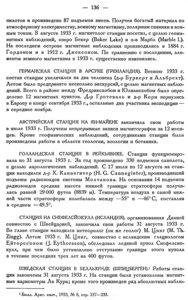

 Бюллетень Арктического института СССР. № 3.-Л., 1934, с.135-137 МПГ - 0002.jpg
— 136 —
пилотов и произведено 87 подъемов змеев. Получен богатый материал по атмосферному электричеству, земному магнетизму, полярным сияниям и земным токам. В августе 1933 г. магнитолог станции посетил, с целью геомагнитных наблюдений, озеро Бекер (Baker Lake) и о-в Марбл (Marble I.). На последнем острове магнитные наблюдения производились в 1884 г. Гордоном и в 1912 г. Джексоном. По сравнению с последними, элементы земного магнетизма к 1933 г. существенно изменились.
ГЕРМАНСКАЯ СТАНЦИЯ В АРСУКЕ (ГРЕНЛАНДИЯ). Весною 1933 г. состав станции увеличился на два человека (д-р Буркерт и Альбрехт). Летом было предпринято несколько экскурсий, с целью магнитных наблюдений. Всего в районе между Фредриксхобом и Юлиансхобом было определено 12 магнитных пунктов. Д-р Гротеваль и д-р Керн вернулись в Европу в конце сентября 1933 г., остальные два участника экспедиции — в середине ноября.
АВСТРИЙСКАЯ СТАНЦИЯ НА ЯН-МАЙЕНЕ закончила свои работы в июле 1933 г. Получены непрерывные записи магнитографов за 12 месяцев. Кроме геофизических наблюдений, сотрудниками станции были произведены работы в области геологии, зоологии и ботаники.
ГОЛЛАНДСКАЯ СТАНЦИЯ В РЕЙКЬЯВИКЕ. Станция функционировала по 31 августа 1933 г. За год произведено 330 подъемов самолета, с целью аэрологических наблюдений. С 17 июля по 12 августа на станции находился д-р X. Каннегитер (H. G. Саппegieter), производивший подъемы радиозондов системы Молчанова. На основании 14 подъемов радиозондов средняя высота нижней границы стратосферы получилась равной 29000 футов (8839 м). Температура воздуха в самой нижней части стратосферы колебалась между —55° и —46° С, составляя в среднем —49.5°.
СТАНЦИЯ НА СНЕФЕЛСЙОКУЛЛ (ИСЛАНДИЯ), организованная Данией совместно с Швейцарией, закончила свои работы 31 августа 1933 г. Во главе станции находился метеоролог (он же геолог) М. Цинг (М. Th. Zingg). Летом 1933 г. М. Цинг, совместно с исландским глациологом Ейторссоном (J. Eythorsson), обследовал ледяной купол Снефелсиокулл, при чем было установлено отступание границы этого купола в течение последних трех лет на 400 футов.
ШВЕДСКАЯ СТАНЦИЯ В БЕЛЛЬЗУНДЕ (ШПИЦБЕРГЕН).1) Работы станции закончены 31 августа 1933 г. На станции были установлены магнитные вариометры Ла Кура; кроме того произведен ряд абсолютных наблю-
1) Бюлл. Аркт. инст., 1933, № 8, стр. 237—238.
 Бюллетень Арктического института СССР. № 3.-Л., 1934, с.135-137 МПГ - 0003.jpg
— 137 —
дений над элементами земного магнетизма. В августе 1933 г. была совершена экспедиция на мыс Тордсен (место шведской станции в Первом Международном полярном году), где были выполнены геомагнитные измерения. Наблюдения над полярными сияниями велись одновременно с трех пунктов: Белльзунда, горы Норденшельда и Лонгир Сити. Аэрологические исследования производились с помощью шаров-пилотов и радиозондов проф. П. А. Молчанова; последние обычно достигали высоты 11—13 км. В течение весны и лета 1933 г. производились наблюдения над интенсивностью космических лучей.
ШВЕДСКАЯ СТАНЦИЯ НА ГОРЕ НОРДЕНШЕЛЬДА (ШПИЦБЕРГЕН).1) Станция была расположена не на вершине горы (1058 м), а на высоте около 300 м над уровнем моря. С 1 августа 1932 г. по 1 сентября 1933 г. производились наблюдения над давлением воздуха, направлением и силой ветра и над облаками. Температура и влажность воздуха измерялись только в промежутке времени с 1 марта по 1 сентября. Кроме того, измерялись осадки и производились актинометрические наблюдения.
УЧАСТИЕ ЧИЛИ в работах 2 МПГ выразилось в устройстве метеорологической станции в Магеллановом проливе, недалеко от бухты Орендж, где в 1882—1883 гг. действовала французская станция.

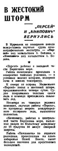

Сообщение ББК-10 » 01 Март 2021 09:39
Полярная Правда, 1932, №305, 14 декабря

В ЖЕСТОКИЙ ШТОРМ
"ПЕРСЕЙ" и "КНИПОВИЧ" ВЕРНУЛИСЬ
В Мурманск из полярного похода возвратилась научные судна океанографического института — «Персей» под начальством т. Зайцева и «Книпович» под начальством т. Белова.
«Персей» работал в западной части Баренцова моря.
Работа экспедиции проходила в невероятно тяжелых условиях, — в условиях зимних штормов, полярной ночи и низких температур.
К северу от острова Медвежьего «Персей» попал в жестокий шторм, продолжавшийся четверо суток. Судно покрывалось толстым слоем льда и команде приходилось окалывать лед.
Несмотря на тяжелые условия плавания, научные работы «Персея», по программе второго международного полярного года, выполнены полностью.
«Книпович», работая в центральной части Баренцова моря, выполнил разрез по Кольскому меридиану до 78 градусов 30 минут северной широты.
Работа «Книповича» по ледовым разведкам, проведенным им вдоль побережья Новой Земли, имеет большое значение для предстоящих экспедиций.
