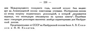

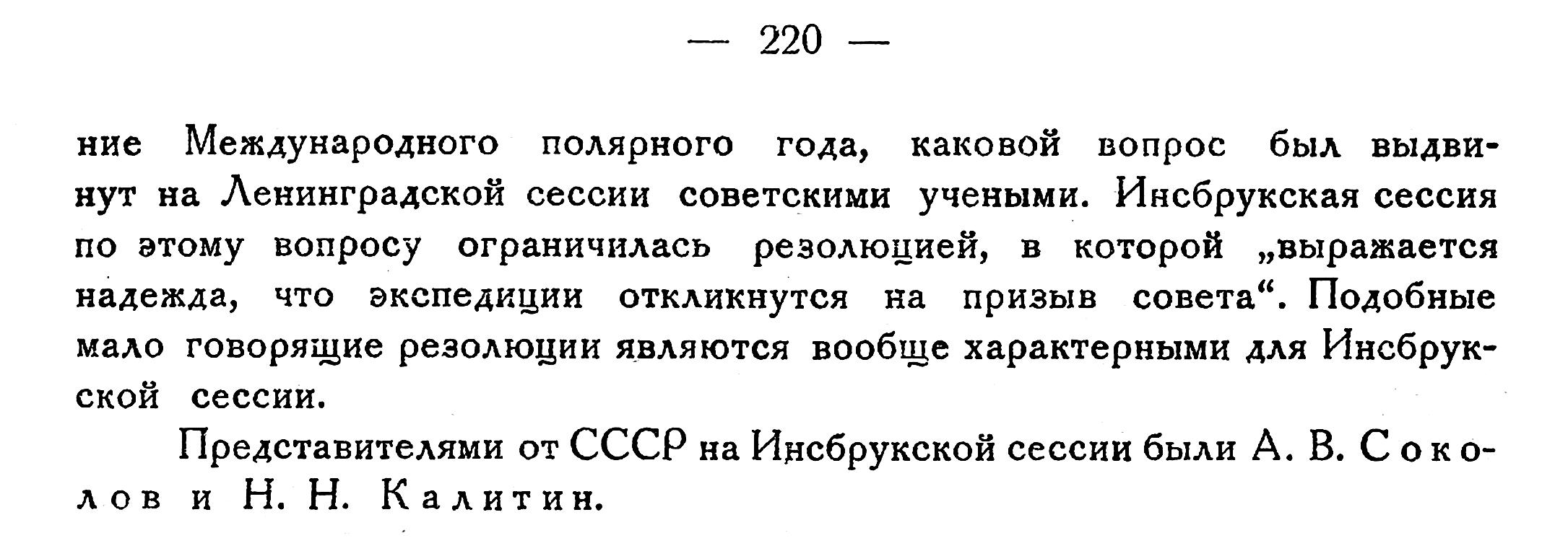

ние Международного полярного года, каковой вопрос был выдвинут на Ленинградской сессии советскими учеными. Инсбрукская сессия по этому вопросу ограничилась резолюцией, в которой „выражается надежда, что экспедиции откликнутся на призыв совета". Подобные мало говорящие резолюции являются вообще характерными для Инсбрукской сессии.
Представителями от СССР на Инсбрукской сессии были А. В. Соколов и Н. Н. Калитин.

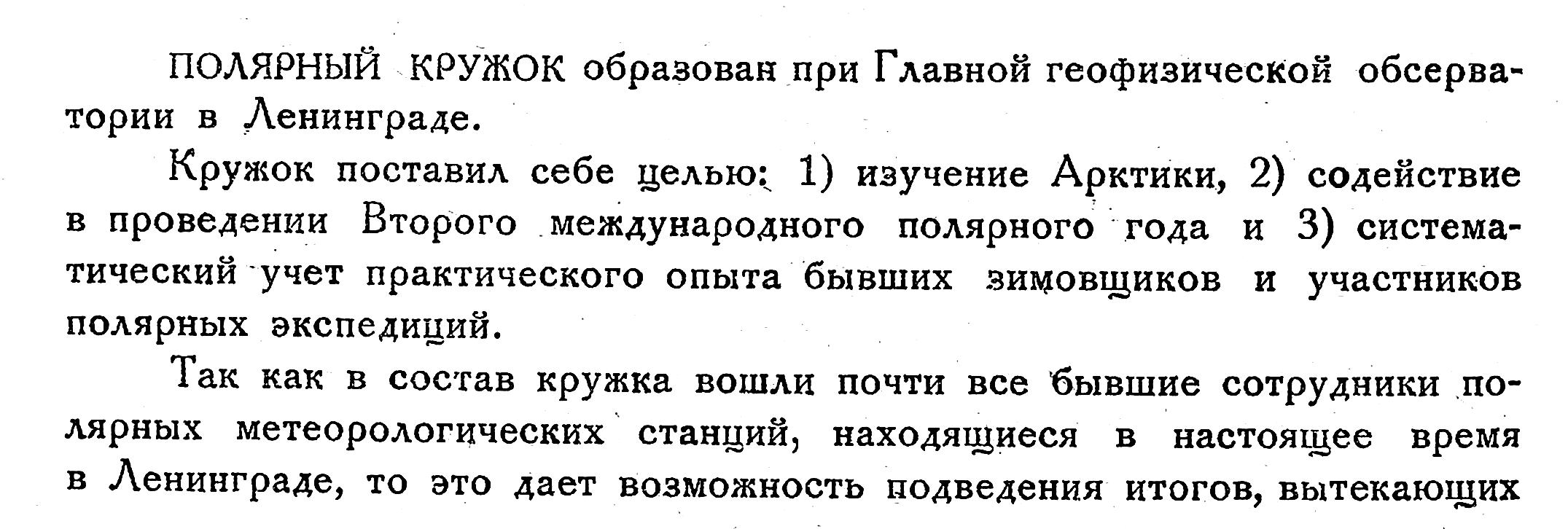

 Бюллетень Арктического института СССР. № 12.-Л., 1931, с.242-243 полярный кружок - 0001.jpg
 Бюллетень Арктического института СССР. № 12.-Л., 1931, с.242-243 полярный кружок - 0002.jpg

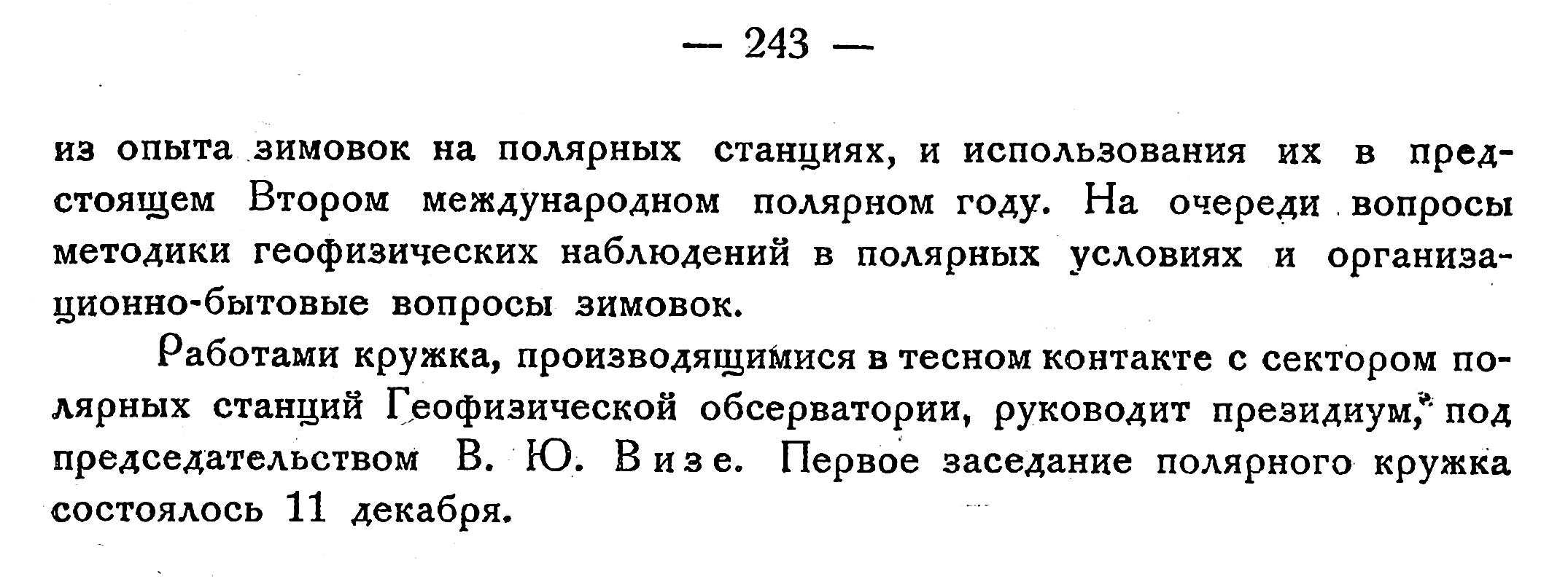

ПОЛЯРНЫЙ КРУЖОК образован при Главной геофизической обсерватории в Ленинграде.
Кружок поставил себе целью: 1) изучение Арктики, 2) содействие в проведении Второго международного полярного года и 3) систематический учет практического опыта бывших зимовщиков и участников полярных экспедиций.
Так как в состав кружка вошли почти все бывшие сотрудники полярных метеорологических станций, находящиеся в настоящее время в Ленинграде, то это дает возможность подведения итогов, вытекающих из опыта зимовок на полярных станциях, и использования их в предстоящем Втором международном полярном году. На очереди вопросы методики геофизических наблюдений в полярных условиях и организационно-бытовые вопросы зимовок.
Работами кружка, производящимися в тесном контакте с сектором полярных станций Геофизической обсерватории, руководит президиум, под председательством В. Ю. Визе. Первое заседание полярного кружка состоялось 11 декабря.

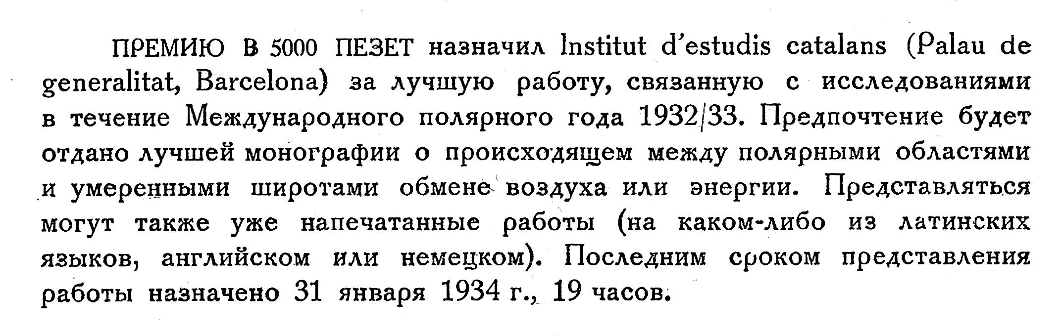

ПРЕМИЮ В 5000 ПЕЗЕТ назначил Institut d'estudis catalans (Palau de generalitat, Barcelona) за лучшую работу, связанную с исследованиями в течение Международного полярного года 1932/33. Предпочтение будет отдано лучшей монографии о происходящем между полярными областями и умеренными широтами обмене воздуха или энергии. Представляться могут также уже напечатанные работы (на каком-либо из латинских языков, английском или немецком). Последним сроком представления работы назначено 31 января 1934 г., 19 часов.

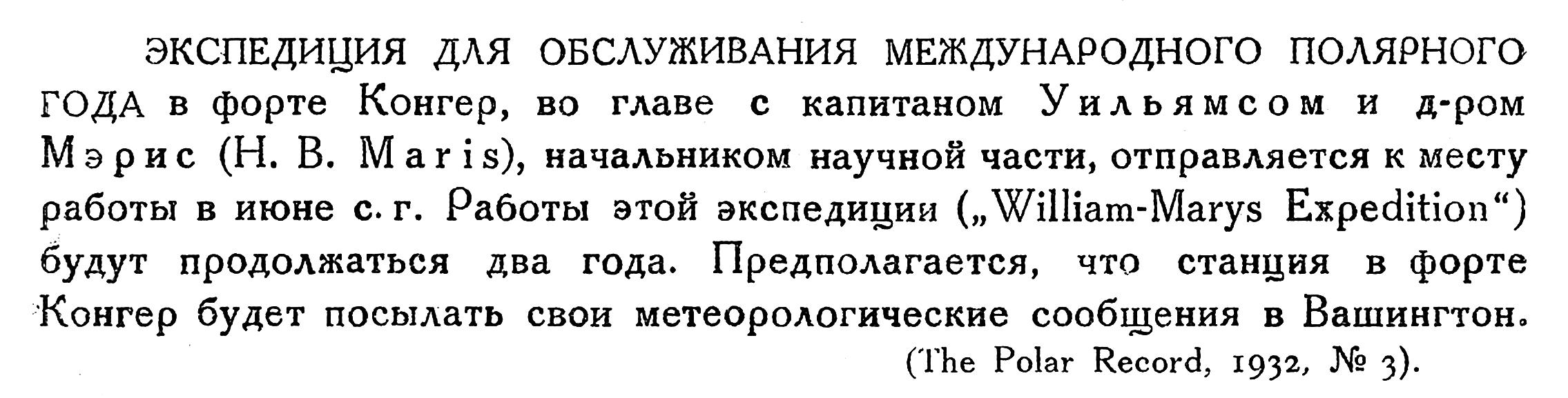

Бюллетень Арктического института СССР. № 2.-Л., 1932, с.36
ЭКСПЕДИЦИЯ ДЛЯ ОБСЛУЖИВАНИЯ МЕЖДУНАРОДНОГО ПОЛЯРНОГО ГОДА в форте Конгер, во главе с капитаном Уильямсом и д-ром Мэрис (Н. В. Maris), начальником научной части, отправляется к месту работы в июне с. г. Работы этой экспедиции („William-Marys Expedition") будут продолжаться два года. Предполагается, что станция в форте Конгер будет посылать свои метеорологические сообщения в Вашингтон.
(The Polar Record, 1932, № 3).

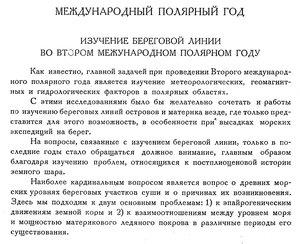

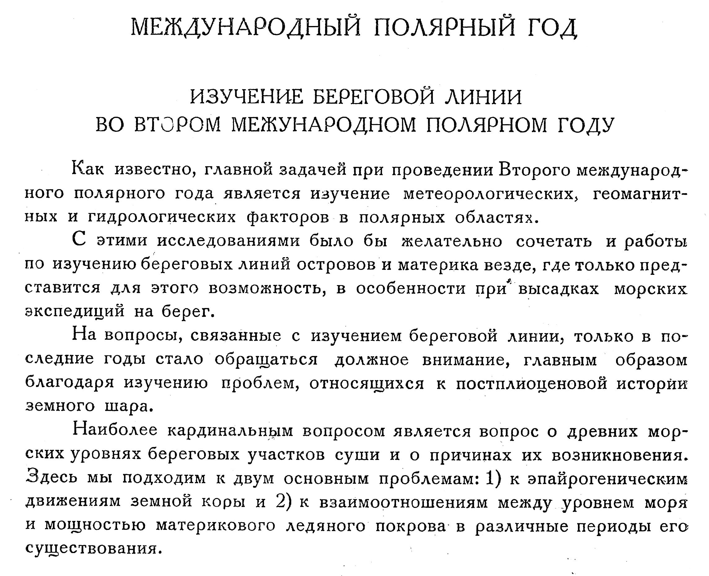

ИЗУЧЕНИЕ БЕРЕГОВОЙ ЛИНИИ ВО ВТОРОМ МЕЖДУНАРОДНОМ ПОЛЯРНОМ ГОДУ
Как известно, главной задачей при проведении Второго международного полярного года является изучение метеорологических, геомагнитных и гидрологических факторов в полярных областях.
С этими исследованиями было бы желательно сочетать и работы по изучению береговых линий островов и материка везде, где только представится для этого возможность, в особенности при высадках морских экспедиций на берег.
На вопросы, связанные с изучением береговой линии, только в последние годы стало обращаться должное внимание, главным образом благодаря изучению проблем, относящихся к постплиоценовой истории земного шара.
Наиболее кардинальным вопросом является вопрос о древних морских уровнях береговых участков суши и о причинах их возникновения. Здесь мы подходим к двум основным проблемам: 1) к эпайрогеническим движениям земной коры и 2) к взаимоотношениям между уровнем моря и мощностью материкового ледяного покрова в различные периоды его существования.

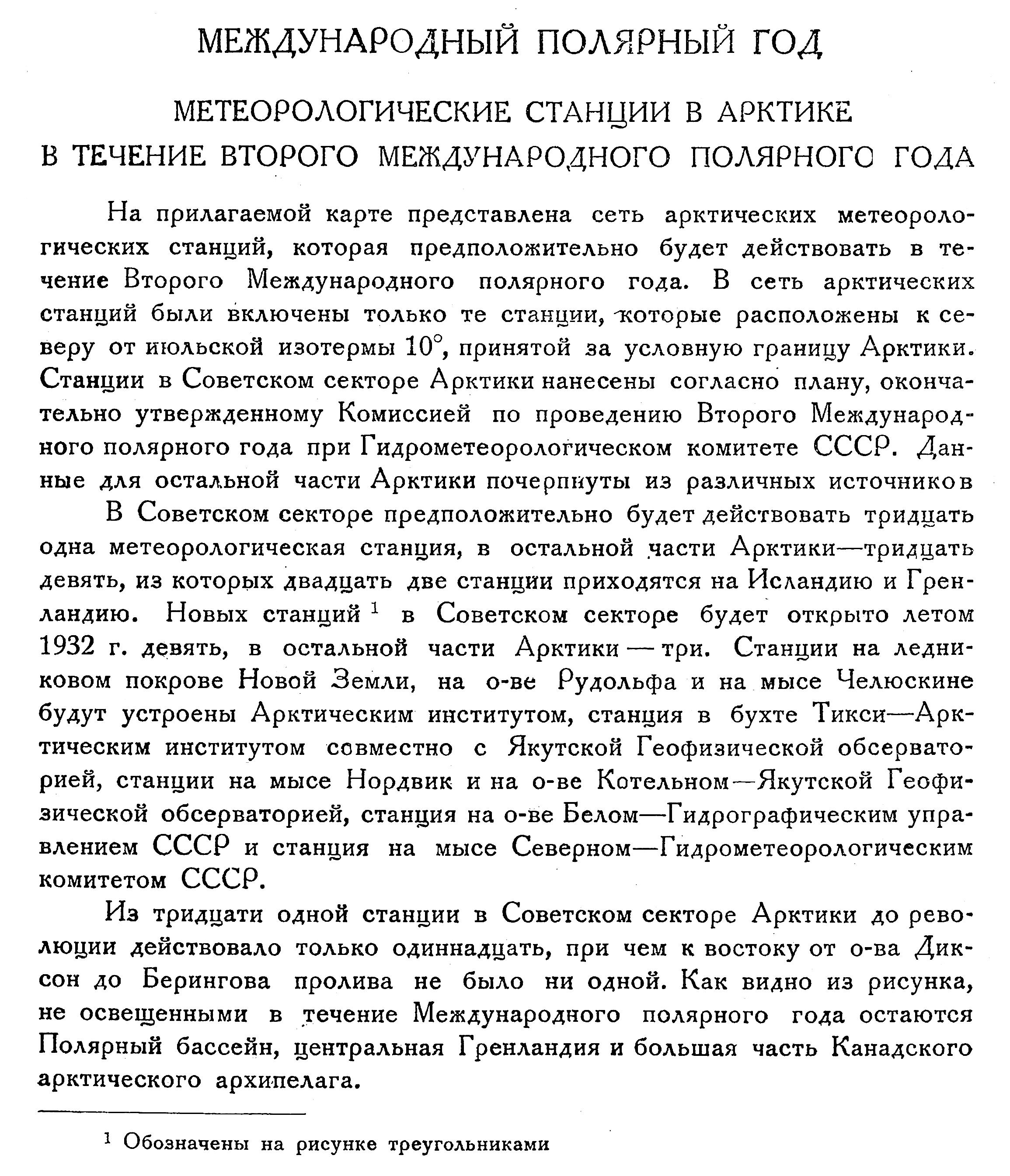

Бюллетень Арктического института СССР. № 5.-Л., 1932, с.105-106

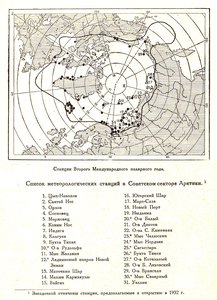

 Бюллетень Арктического института СССР. № 5.-Л., 1932, с.105-106 ПС МПГ-2 - 0001.jpg
МЕЖДУНАРОДНЫЙ ПОЛЯРНЫЙ ГОД
МЕТЕОРОЛОГИЧЕСКИЕ СТАНЦИИ В АРКТИКЕ В ТЕЧЕНИЕ ВТОРОГО МЕЖДУНАРОДНОГО ПОЛЯРНОГО ГОДА

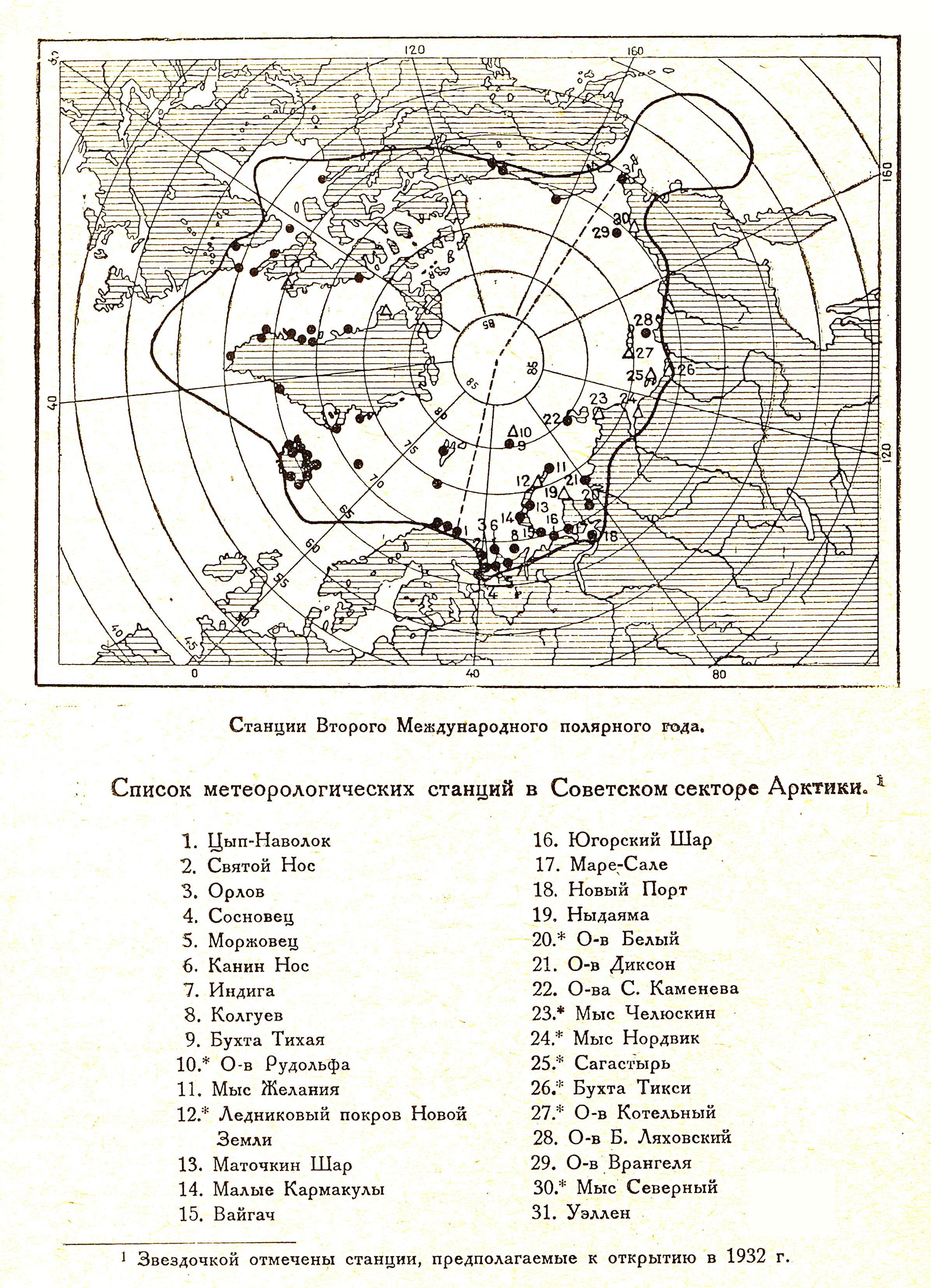

На прилагаемой карте представлена сеть арктических метеорологических станций, которая предположительно будет действовать в течение Второго Международного полярного года. В сеть арктических станций были включены только те станции, ^которые расположены к северу от июльской изотермы 10°, принятой за условную границу Арктики. Станции в Советском секторе Арктики нанесены согласно плану, окончательно утвержденному Комиссией по проведению Второго Международного полярного года при Гидрометеорологическом комитете СССР. Данные для остальной части Арктики почерпнуты из различных источников
В Советском секторе предположительно будет действовать тридцать одна метеорологическая станция, в остальной .части Арктики—тридцать девять, из которых двадцать две станции приходятся на Исландию и Гренландию. Новых станций 1) в Советском секторе будет открыто летом 1932 г. девять, в остальной части Арктики — три. Станции на ледниковом покрове Новой Земли, на о-ве Рудольфа и на мысе Челюскине будут устроены Арктическим институтом, станция в бухте Тикси—Арктическим институтом совместно с Якутской Геофизической обсерваторией, станции на мысе Нордвик и на о-ве Котельном—Якутской Геофизической обсерваторией, станция на о-ве Белом—Гидрографическим управлением СССР и станция на мысе Северном—Гидрометеорологическим комитетом СССР.
Из тридцати одной станции в Советском секторе Арктики до революции действовало только одиннадцать, при чем к востоку от о-ва Диксон до Берингова пролива не было ни одной. Как видно из рисунка, не освещенными в течение Международного полярного года остаются Полярный бассейн, центральная Гренландия и большая часть Канадского арктического архипелага.
1) Обозначены на рисунке треугольниками
 Бюллетень Арктического института СССР. № 5.-Л., 1932, с.105-106 ПС МПГ-2 - 0002.jpg
Станции Второго Международного полярного года.
Список метеорологических станций в Советском секторе Арктики.1)
1. Цып-Наволок
2. Святой Нос
3. Орлов
4. Сосновец
5. Моржовец
6. Канин Нос
7. Индига
8. Колгуев
9. Бухта Тихая
10.* О-в Рудольфа
11. Мыс Желания
12.* Ледниковый покров Новой Земли
13. Маточкин Шар
14. Малые Кармакулы
15. Вайгач
16. Югорский Шар
17. Маре-Сале
18. Новый Порт
19. Ныдаяма
20.* О-в Белый
21. О-в Диксон
22. О-ва С. Каменева
23.* Мыс Челюскин
24.* Мыс Нордвик
25.* Сагастырь
26.* Бухта Тикси
27.* О-в Котельный
28. О-в Б. Ляховский
29. О-в Врангеля
30.* Мыс Северный
31. Уэллен
1) Звездочкой отмечены станции, предполагаемые к открытию в 1932 г.

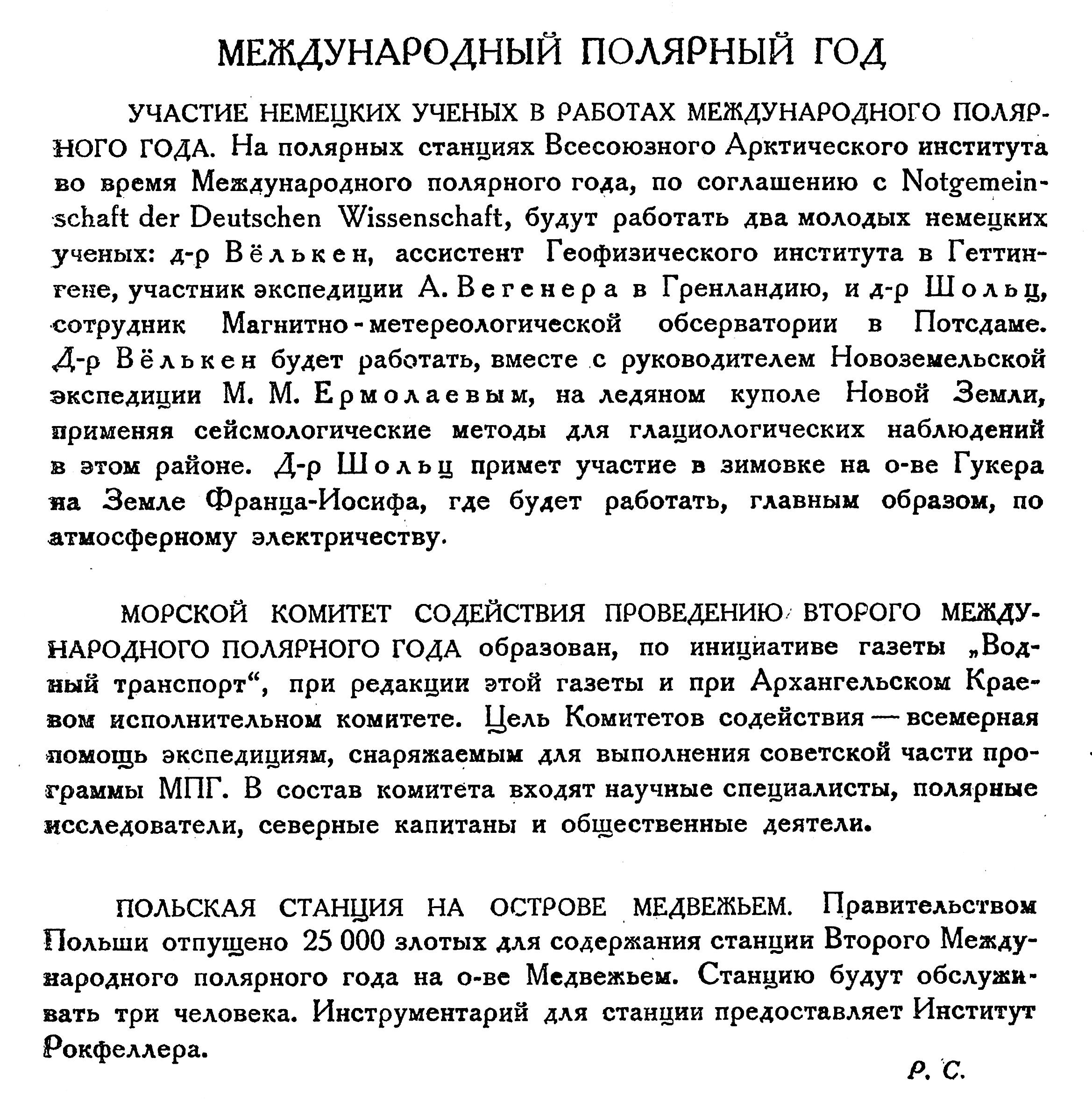

УЧАСТИЕ НЕМЕЦКИХ УЧЕНЫХ В РАБОТАХ МЕЖДУНАРОДНОГО ПОЛЯРНОГО ГОДА. На полярных станциях Всесоюзного Арктического института во время Международного полярного года, по соглашению с Notgemeinschaft der Deutschen Wissenschaft, будут работать два молодых немецких ученых: д-р Вёлькен, ассистент Геофизического института в Геттингене, участник экспедиции А. Вегенера в Гренландию, и д-р Шольц, сотрудник Магнитно-метеорологической обсерватории в Потсдаме. Д-р Вёлькен будет работать, вместе с руководителем Новоземельской экспедиции М. М. Ермолаевым, на ледяном куполе Новой Земли, применяя сейсмологические методы для гляциологических наблюдений в этом районе. Д-р Шольц примет участие в зимовке на о-ве Гукера на Земле Франца-Иосифа, где будет работать, главным образом, по атмосферному электричеству.
МОРСКОЙ КОМИТЕТ СОДЕЙСТВИЯ ПРОВЕДЕНИЮ ВТОРОГО МЕЖДУНАРОДНОГО ПОЛЯРНОГО ГОДА образован, по инициативе газеты „Водный транспорт", при редакции этой газеты и при Архангельском Краевом исполнительном комитете. Цель Комитетов содействия — всемерная помощь экспедициям, снаряжаемым для выполнения советской части программы МПГ. В состав комитета входят научные специалисты, полярные исследователи, северные капитаны и общественные деятели.
ПОЛЬСКАЯ СТАНЦИЯ НА ОСТРОВЕ МЕДВЕЖЬЕМ. Правительством Польши отпущено 25 ООО злотых для содержания станции Второго Международного полярного года на о-ве Медвежьем. Станцию будут обслуживать три человека. Инструментарий для станции предоставляет Институт Рокфеллера.

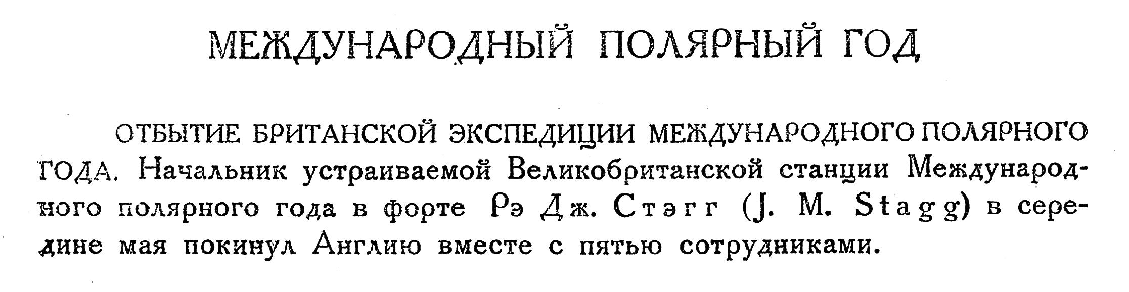

Бюллетень Арктического института СССР. № 7.-Л., 1932, с.165-166
 Бюллетень Арктического института СССР. № 7.-Л., 1932, с.165-166 МПГ-2 - 0001.jpg
ОТБЫТИЕ БРИТАНСКОЙ ЭКСПЕДИЦИИ МЕЖДУНАРОДНОГО ПОЛЯРНОГО ГОДА. Начальник устраиваемой Великобританской станции Международного полярного года в форте Рэ Д ж. Стэгг (J. М. Stagg) в середине мая покинул Англию вместе с пятью сотрудниками.

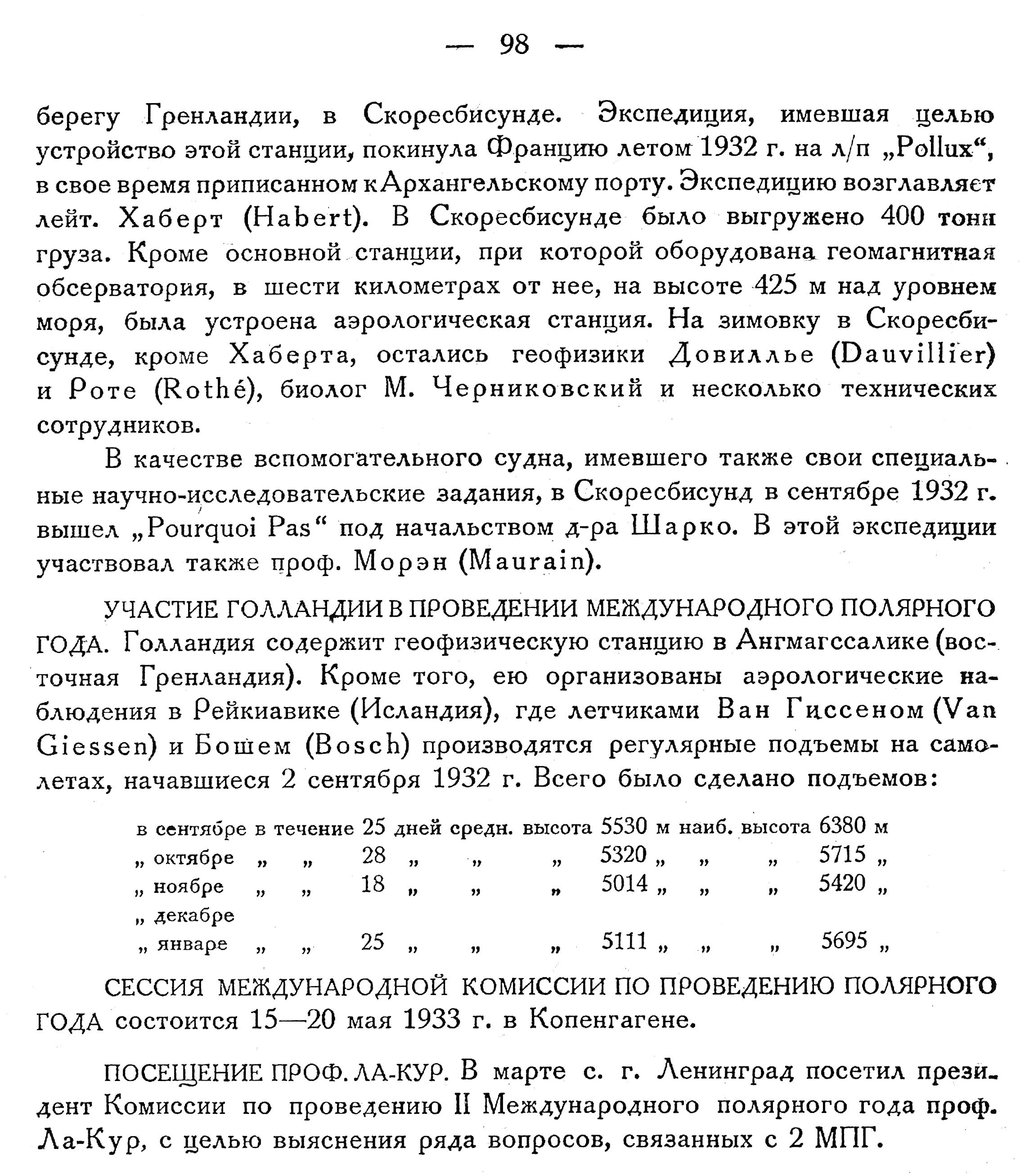

 Бюллетень Арктического института СССР. № 7.-Л., 1932, с.165-166 МПГ-2 - 0002.jpg
—166 —

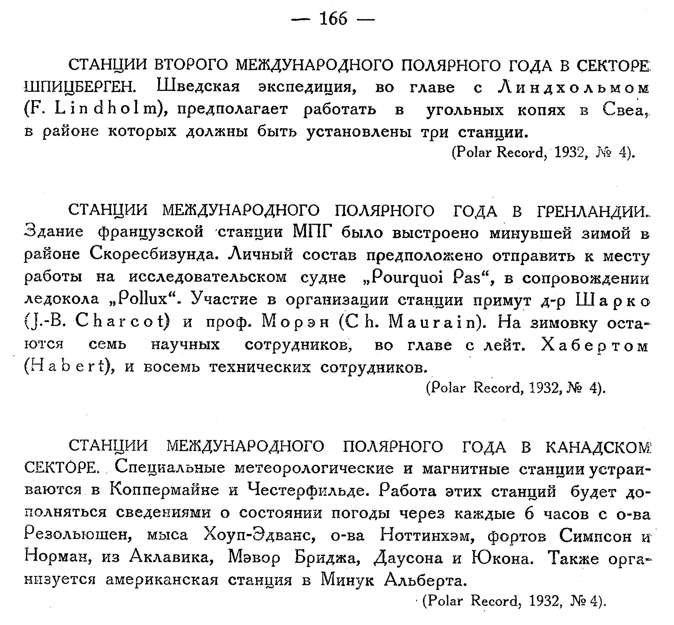

СТАНЦИИ ВТОРОГО МЕЖДУНАРОДНОГО ПОЛЯРНОГО ГОДА В СЕКТОРЕ. ШПИЦБЕРГЕН. Шведская экспедиция, во главе с Линдхольмом (F. Lindhоlm), предполагает работать в угольных копях в Свеа, в районе которых должны быть установлены три станции.
(Polar Record, 1932, № 4).
СТАНЦИИ МЕЖДУНАРОДНОГО ПОЛЯРНОГО ГОДА В ГРЕНЛАНДИИ. Здание французской станции МПГ было выстроено минувшей зимой в районе Скоресбизунда. Личный состав предположено отправить к месту работы на исследовательском судне „Pourquoi Pas“, в сопровождении ледокола „Роllix". Участие в организации станции примут д-р Шарко (J.-B. Charcot) и проф. Морэн (Ch. Maurain). На зимовку остаются семь научных сотрудников, во главе с лейт. Хабертом (Нabеrt), и восемь технических сотрудников.
СТАНЦИИ МЕЖДУНАРОДНОГО ПОЛЯРНОГО ГОДА В КАНАДСКОМ! СЕКТОРЕ. Специальные метеорологические и магнитные станции устраиваются в Коппермайне и Честерфильде. Работа этих станций будет дополняться сведениями о состоянии погоды через каждые 6 часов с о-ва Резольюшен, мыса Хоуп-Эдванс, о-ва Ноттинхэм, фортов Симпсон и Норман, из Аклавика, Мэвор Бриджа, Даусона и Юкона. Также организуется американская станция в Минук Альберта.

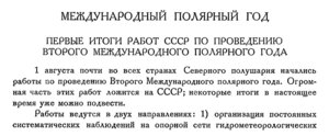

ПЕРВЫЕ ИТОГИ РАБОТ СССР ПО ПРОВЕДЕНИЮ ВТОРОГО МЕЖДУНАРОДНОГО ПОЛЯРНОГО ГОДА
1 августа почти во всех странах Северного полушария начались работы по проведению Второго Международного полярного года. Огромная часть этих работ ложится на СССР; некоторые итоги в настоящее время уже можно подвести.
Работы ведутся в двух направлениях: 1) организация постоянных систематических наблюдений на опорной сети гидрометеорологических

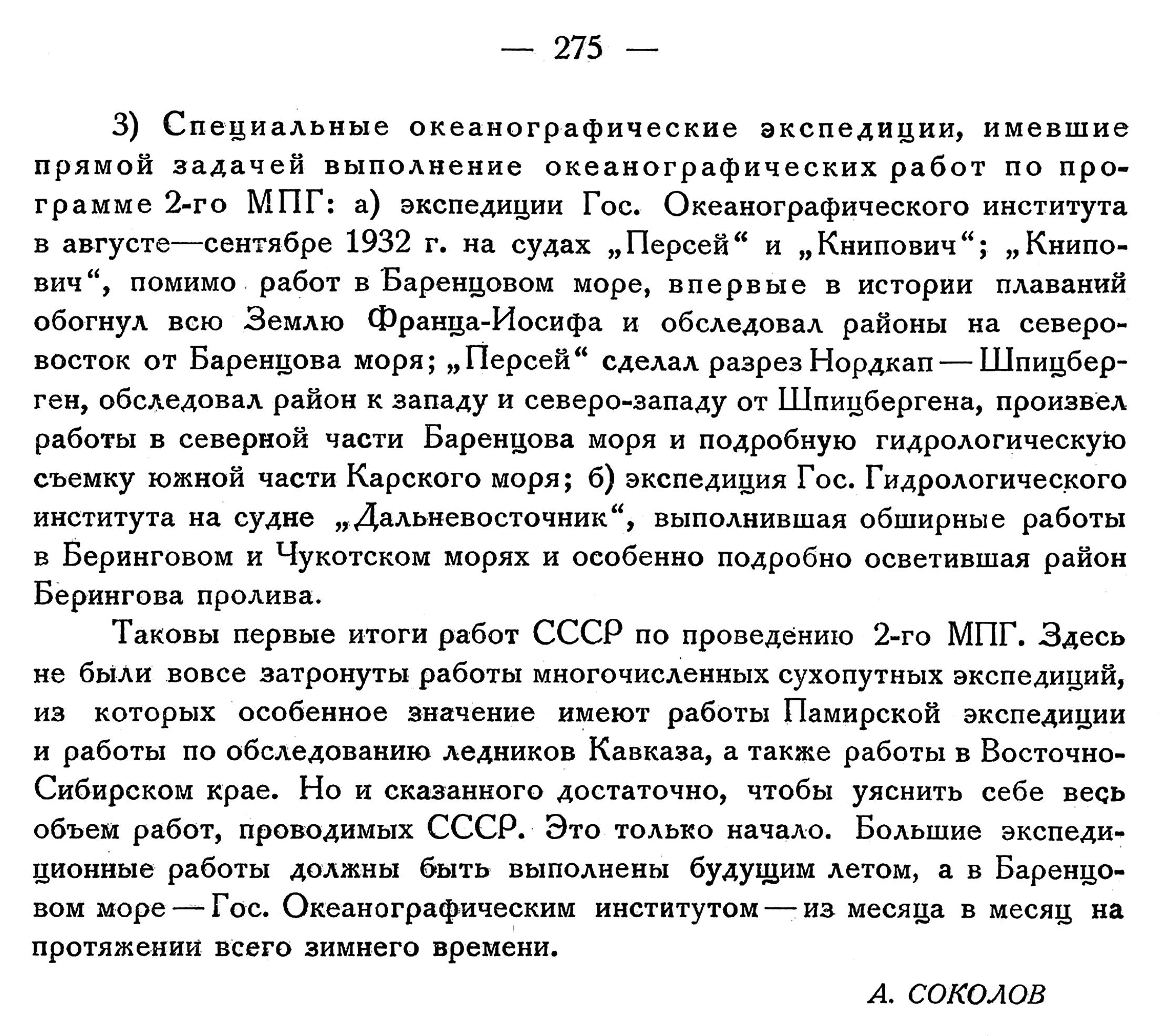

3) Специальные океанографические экспедиции, имевшие прямой задачей выполнение океанографических работ по программе 2-го МПГ: а) экспедиции Гос. Океанографического института в августе—сентябре 1932 г. на судах „Персей" и „Книпович"; „Книпович", помимо работ в Баренцовом море, впервые в истории плаваний обогнул всю Землю Франца-Иосифа и обследовал районы на северо-восток от Баренцова моря; „Персей" сделал разрез Нордкап — Шпицберген, обследовал район к западу и северо-западу от Шпицбергена, произвел работы в северной части Баренцова моря и подробную гидрологическую съемку южной части Карского моря; б) экспедиция Гос. Гидрологического института на судне „ Дальневосточник", выполнившая обширные работы в Беринговом и Чукотском морях и особенно подробно осветившая район Берингова пролива.
Таковы первые итоги работ СССР по проведению 2-го МПГ. Здесь не были вовсе затронуты работы многочисленных сухопутных экспедиций, из которых особенное значение имеют работы Памирской экспедиции и работы по обследованию ледников Кавказа, а также работы в Восточно-Сибирском крае. Но и сказанного достаточно, чтобы уяснить себе весь объем работ, проводимых СССР. Это только начало. Большие экспедиционные работы должны быть выполнены будущим летом, а в Баренцовом море — Гос. Океанографическим институтом—-из месяца в месяц на протяжений всего зимнего времени.

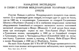

КАНАДСКИЕ ЭКСПЕДИЦИИ В СВЯЗИ С ВТОРЫМ МЕЖДУНАРОДНЫМ ПОЛЯРНЫМ ГОДОМ
(1932/33)
Участие Канады в работах Международного полярного года заключается: 1) в организации цепи станций, отстоящих друг от друга не более, чем на 1400 км, и соединяющих Гренландию со станцией Соединенных Штатов в Фербенксе (Аляска) и 2) в снабжении специальным магнитным оборудованием ближайшей от северного магнитного полюса постоянной магнитной обсерватории в Минук (Meanook). С этой целью были снаряжены три экспедиции: первая на мыс Хопс-Адванс (Hop’s Advance) в Гудзоновом заливе, находящийся в 1000 км от ближайшей станции в Гренландии, вторая в Честерфильд-Инлет (Chesterfield Inlet) на западном берегу Гудзонова залива и, наконец, в Коппер Майн (Copper Mine) в заливе Коронации, в 1500 км от Фербенкса, Аляска.
На мысе Хопс-Адванс (61° 5' N и 69° ЗЗ' W) будут производиться в течение всего года полные метеорологические наблюдения, как в приземном,

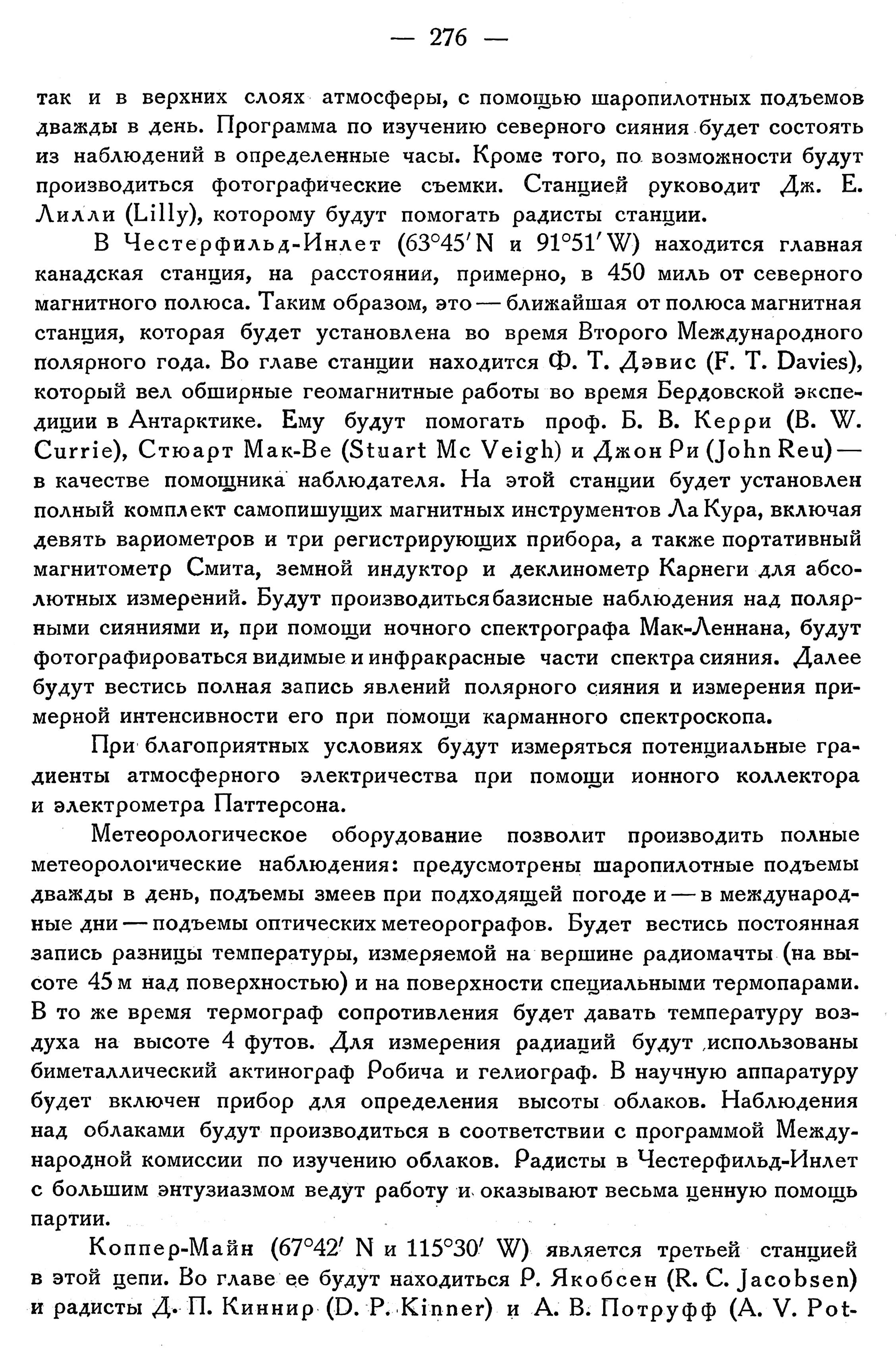

— 276 —
так и в верхних слоях атмосферы, с помощью шаропилотных подъемов дважды в день. Программа по изучению северного сияния будет состоять из наблюдений в определенные часы. Кроме того, по. возможности будут производиться фотографические съемки. Станцией руководит Дж. Е. Лилли (Lilly), которому будут помогать радисты станции.
В Честерфильд-Инлет (63°45'N и 91°51'W) находится главная канадская станция, на расстояния, примерно, в 450 миль от северного магнитного полюса. Таким образом, это — ближайшая от полюса магнитная станция, которая будет установлена во время Второго Международного полярного года. Во главе станции находится Ф. Т. Дэвис (F. Т. Davies), который вел обширные геомагнитные работы во время Бердовской экспедиции в Антарктике. Ему будут помогать проф. Б. В. Керри (В. W. Currie), Стюарт Мак-Be (Stuart Mc Veigh) и Джон Ри (John Reu) — в качестве помощника наблюдателя. На этой станции будет установлен полный комплект самопишущих магнитных инструментов Ла Кура, включая девять вариометров и три регистрирующих прибора, а также портативный магнитометр Смита, земной индуктор и деклинометр Карнеги для абсолютных измерений. Будут производиться базисные наблюдения над полярными сияниями и, при помощи ночного спектрографа Мак-Леннана, будут фотографироваться видимые и инфракрасные части спектра сияния. Далее будут вестись полная запись явлений полярного сияния и измерения примерной интенсивности его при помощи карманного спектроскопа.
При благоприятных условиях будут измеряться потенциальные градиенты атмосферного электричества при помощи ионного коллектора и электрометра Паттерсона.
Метеорологическое оборудование позволит производить полные метеорологические наблюдения: предусмотрены шаропилотные подъемы дважды в день, подъемы змеев при подходящей погоде и — в международные дни — подъемы оптических метеорографов. Будет вестись постоянная запись разницы температуры, измеряемой на вершине радиомачты (на высоте 45 м над поверхностью) и на поверхности специальными термопарами. В то же время термограф сопротивления будет давать температуру воздуха на высоте 4 футов. Для измерения радиаций будут, использованы биметаллический актинограф Робича и гелиограф. В научную аппаратуру будет включен прибор для определения высоты облаков. Наблюдения над облаками будут производиться в соответствии с программой Международной комиссии по изучению облаков. Радисты в Честерфильд-Инлет с большим энтузиазмом ведут работу и оказывают весьма ценную помощь партии.
Коппер-Майн (67°42' N и 115°30' W) является третьей станцией в этой цепи. Во главе ее будут находиться Р. Якобсен (R. С. Jacobsen) и радисты Д. П. Киннир (D. P. Kinner) и А. В. Потруфф (А. V. Pot-

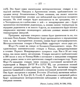

ruff). Это будет самая значительная метеорологическая станция в канадской системе. Находясь в Арктическом океане, приблизительно посредине между Атлантическим и Тихим океанами, она являет исключительно благоприятные условия для наблюдений над притоком полярного воздуха. На этой станции будет выполняться та же программа, что и в Честерфильде, но в добавление к ней — в международные дни—будут применяться молчановские радиозонды, и, помимо записи температуры на верхушке радиомачты и на высоте 4 футов, по возможности будет вестись специальное изучение охлаждающего действия длинных зимних ночей и температурных инверсий.
Программа изучения северного сияния будет фактически та же, что и на мысе Хопс-Адванс. Наблюдения будут производиться в определенные часы и, при благоприятных условиях, сияния будут фотографироваться. Метеорологическая станция в Коппер-Майн существует около двух лет.
Форт Рэ лежит на севере от Большого Невольничьего озера. Это единственная континентальная станция в Канаде, функционировавшая в течение Первого Международного полярного года. Как и 50 лет тому назад, она снова занята англичанами. Станция находится приблизительно в 300 милях к югу от Коппер-Майн и составляет с канадскими станциями весьма ценное звено в сети арктических станций в настоящем году. Через Форт Рэ канадские станции также связаны с постоянной магнитной обсерваторией в Минуке (54°37' N и W), где установлен полный комплект регистрирующих приборов Ла Кура. Эта магнитная станция является ближайшей к северному полюсу постоянной магнитной станцией. Она будет находиться в ведении Beстина (Vestine); магнитным наблюдателем будет X. Е. Кук (Н. Е. Cook). В добавление к магнитной работе будут производиться метеорологические наблюдения и наблюдения над северным сиянием.
(Nature, London, LXXX, № 3288, 1932).

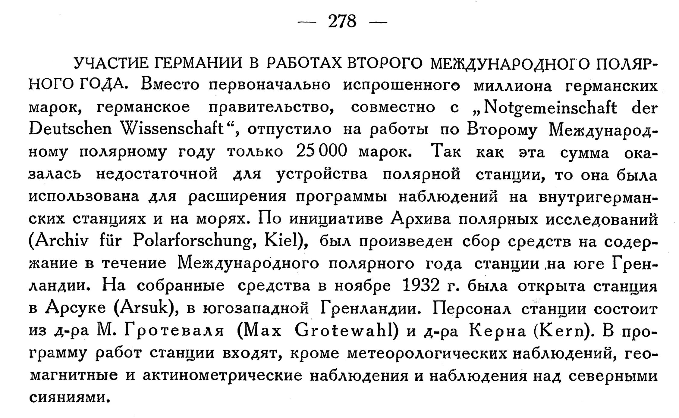

— 278 —
УЧАСТИЕ ГЕРМАНИИ В РАБОТАХ ВТОРОГО МЕЖДУНАРОДНОГО ПОЛЯРНОГО ГОДА. Вместо первоначально испрошенного миллиона германских марок, германское правительство, совместно с „Notgemeinschaft der Deutschen Wissenschaft“, отпустило на работы по Второму Международному полярному году только 25 000 марок. Так как эта сумма оказалась недостаточной для устройства полярной станции, то она была использована для расширения программы наблюдений на внутригерманских станциях и на морях. По инициативе Архива полярных исследований (Archiv fur Polarforschung, Kiel), был произведен сбор средств на содержание в течение Международного полярного года станции. на юге Гренландии. На собранные средства в ноябре 1932 г. была открыта станция в Арсуке (Arsuk), в югозападной Гренландии. Персонал станции состоит из д-ра М. Гротеваля (Max Grotewahl) и д-ра Керна (Kern). В программу работ станции входят, кроме метеорологических наблюдений, геомагнитные и актинометрические наблюдения и наблюдения над северными сияниями.

 Бюллетень Арктического института СССР. № 1-2. -Л., 1933, с.19-20 МПГ-СССР - 0001.jpg

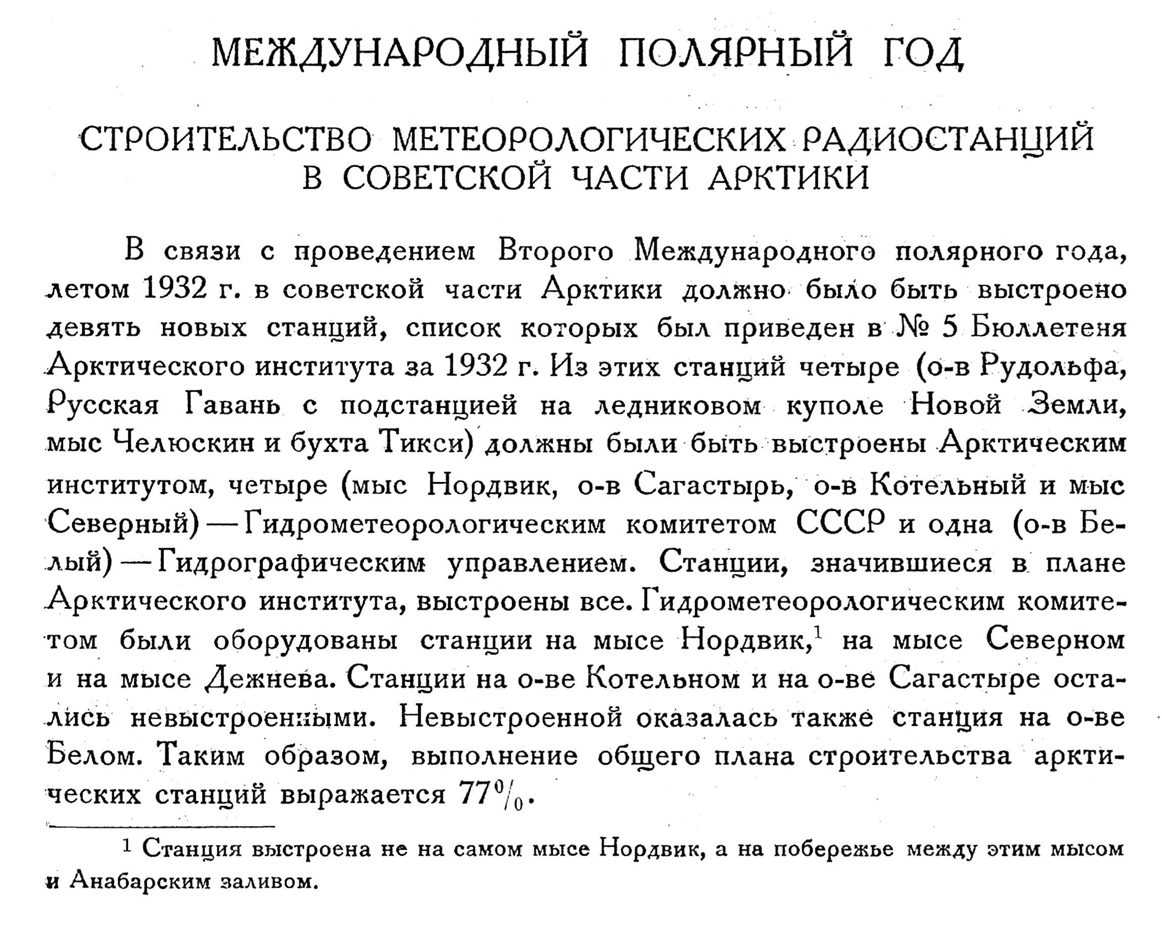

СТРОИТЕЛЬСТВО МЕТЕОРОЛОГИЧЕСКИХ РАДИОСТАНЦИЙ В СОВЕТСКОЙ ЧАСТИ АРКТИКИ
В связи с проведением Второго Международного полярного года, летом 1932 г. в советской части Арктики должно было быть выстроено девять новых станций, список которых был приведен в № 5 Бюллетеня Арктического института за 1932 г. Из этих станций четыре (о-в Рудольфа, Русская Гавань с подстанцией на ледниковом куполе Новой Земли, мыс Челюскин и бухта Тикси) должны были быть выстроены Арктическим институтом, четыре (мыс Нордвик, о-в Сагастырь, о-в Котельный и мыс Северный) — Гидрометеорологическим комитетом СССР и одна (о-в Белый) — Гидрографическим управлением. Станции, значившиеся в плане Арктического института, выстроены все. Гидрометеорологическим комитетом были оборудованы станции на мысе Нордвик, 1) на мысе Северном и на мысе Дежнева. Станции на о-ве Котельном и на о-ве Сагастыре остались невыстроенными. Невыстроенной оказалась также станция на о-ве Белом. Таким образом, выполнение общего плана строительства арктических станций выражается 77%.
1) Станция выстроена не на самом мысе Нордвик, а на побережье между этим мысом и Анабарским заливом.
 Бюллетень Арктического института СССР. № 1-2. -Л., 1933, с.19-20 МПГ-СССР - 0002.jpg
— 20 —

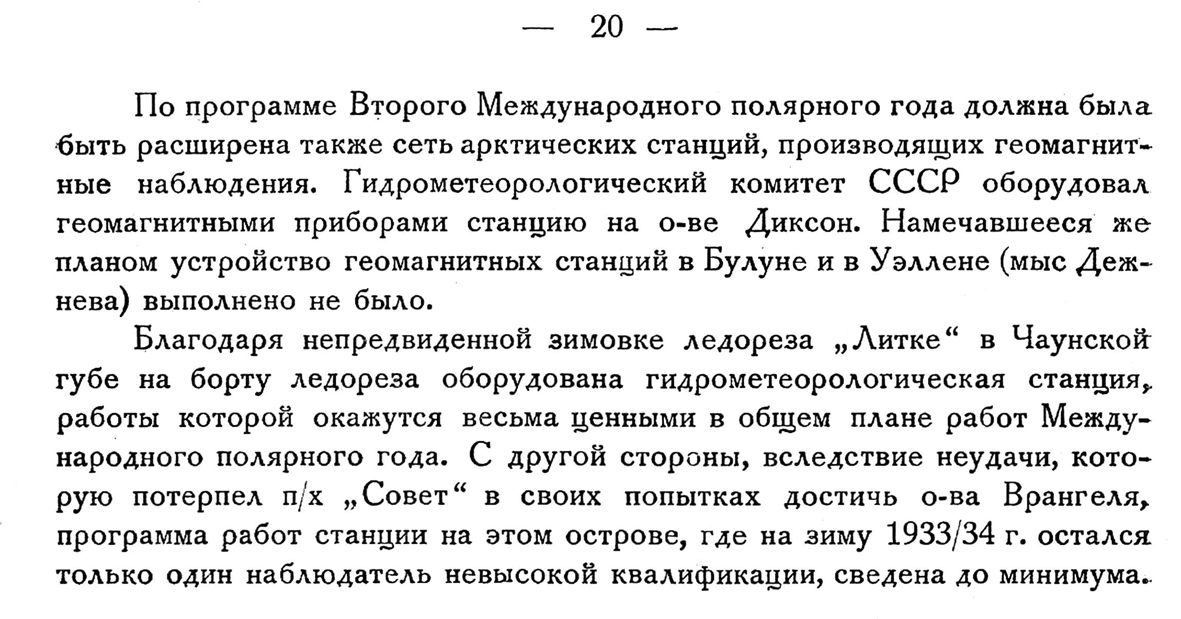

По программе Второго Международного полярного года должна была быть расширена также сеть арктических станций, производящих геомагнитные наблюдения. Гидрометеорологический комитет СССР оборудовал геомагнитными приборами станцию на о-ве Диксон. Намечавшееся же планом устройство геомагнитных станций в Булуне и в Уэллене (мыс Дежнева) выполнено не было.
Благодаря непредвиденной зимовке ледореза „Литке" в Чаунской губе на борту ледореза оборудована гидрометеорологическая станция, работы которой окажутся весьма ценными в общем плане работ Международного полярного года. С другой стороны, вследствие неудачи, которую потерпел п/х „Совет" в своих попытках достичь о-ва Врангеля, программа работ станции на этом острове, где на зиму 1933/34 г. остался только один наблюдатель невысокой квалификации, сведена до минимума.

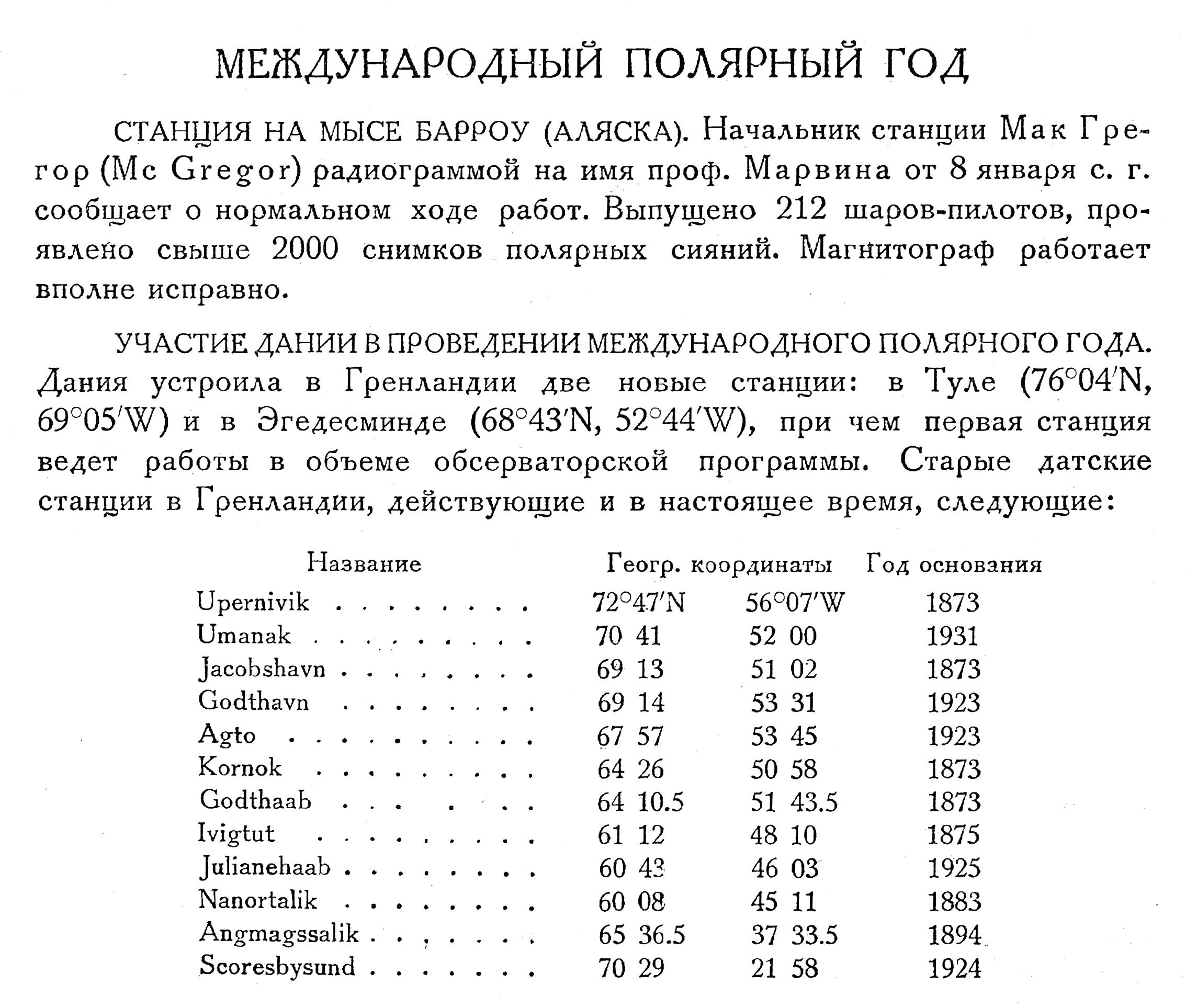

СТАНЦИЯ НА МЫСЕ БАРРОУ (АЛЯСКА). Начальник станции Мак Грегор (Mc Gregor) радиограммой на имя проф. Марвина от 8 января с. г. сообщает о нормальном ходе работ. Выпущено 212 шаров-пилотов, проявлено свыше 2000 снимков полярных сияний. Магнитограф работает вполне исправно.
УЧАСТИЕ ДАНИИ В ПРОВЕДЕНИИ МЕЖДУНАРОДНОГО ПОЛЯРНОГО ГОДА. Дания устроила в Гренландии две новые станции: в Туле (76°04'N, 69°05'W) и в Эгедесминде (68°43'N, 52°44'W), при чем первая станция ведет работы в объеме обсерваторской программы. Старые датские станции в Гренландии, действующие и в настоящее время, следующие:
Название/Геогр. координаты/Год основания
Upernivik.......72°47'N 56°07'W 1873
Umanak .........70 41 52 00 1931
Jacobshavn......69 13 51 02 1873
Godthavn .......69 14 53 31 1923
Agto............67 57 53 45 1923
Kornok..........64 26 50 58 1873
Godthaab...... 64 10. 5 51 43. 5 1873
Ivigtut.........61 12 48 10 1875
Julianehaab.... 60 43 46 03 1925
Nanortalik......60 08 45 11 1883
Angmagssalik... 65 36. 5 37 33. 5 1894
Scoresbysund... 70 29 21 58 1924
 Бюллетень Арктического института СССР. № 4. -Л., 1933, с. 96-98 МПГ - 0002.jpg

 Бюллетень Арктического института СССР. № 4. -Л., 1933, с. 96-98 МПГ - 0003.jpg
— 98 —
берегу Гренландии, в Скоресбйсунде. Экспедиция, имевшая целью устройство этой станции, покинула Францию летом 1932 г. на л/п "Pollux", в свое время приписанном к Архангельскому порту. Экспедицию возглавляет лейт. Хаберт (Habert). В Скоресбйсунде было выгружено 400 тонн груза. Кроме основной станции, при которой оборудована геомагнитная обсерватория, в шести километрах от нее, на высоте 425 м над уровнем моря, была устроена аэрологическая станция. На зимовку в Скоресбисунде, кроме Хаберта, остались геофизики Довиллье (Dauvillier) и Роте (Rothe), биолог М. Черниковский и несколько технических сотрудников.
В качестве вспомогательного судна, имевшего также свои специальные научно-исследовательские задания, в Скоресбисунд в сентябре 1932 г. вышел "Pourquoi Pas" под начальством д-ра Шарко. В этой экспедиции участвовал также проф. Морэн (Maurain).
УЧАСТИЕ ГОЛЛАНДИИ В ПРОВЕДЕНИИ МЕЖДУНАРОДНОГО ПОЛЯРНОГО ГОДА. Голландия содержит геофизическую станцию в Ангмагссалике (восточная Гренландия). Кроме того, ею организованы аэрологические наблюдения в Рейкиавике (Исландия), где летчиками Ван Гиссеном (Van Giessen) и Бошем (Bosch) производятся регулярные подъемы на самолетах, начавшиеся 2 сентября 1932 г. Всего было сделано подъемов:
в сентябре в течение 25 дней средн. высота 5530 м наиб, высота 6380 м
" октябре " " 28 " " " 5320 " " " 5715 "
" ноябре " " 18 " " " 5014 " " " 5420 "
" декабре
" январе " " 25 " " " 5111 " " " 5695 "
СЕССИЯ МЕЖДУНАРОДНОЙ КОМИССИИ ПО ПРОВЕДЕНИЮ ПОЛЯРНОГО ГОДА состоится 15—20 мая 1933 г. в Копенгагене.
ПОСЕЩЕНИЕ ПРОФ. ЛА-КУР. В марте с. г. Ленинград посетил президент Комиссии по проведению II Международного полярного года проф. Ла-Кур, с целью выяснения ряда вопросов, связанных с 2 МПГ.
