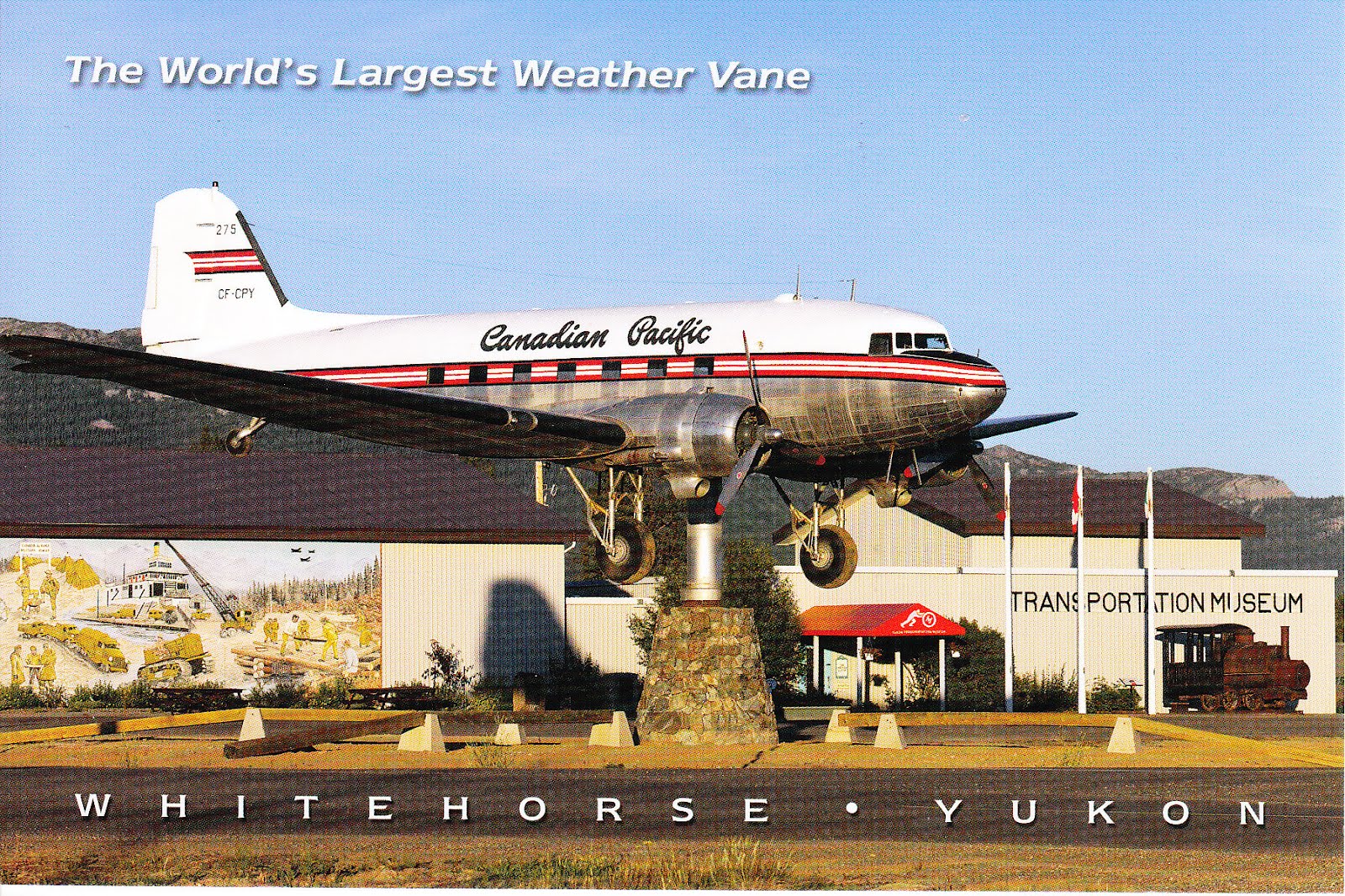

8 Т.А.П.
Сообщение Micro » 06 Январь 2013 19:41
По данным справочника издательства Air-Britain CF-CPY - 41-18541 (c/n 4666)...

8 Т.А.П.
Сообщение Dobrolet » 07 Январь 2013 14:33
А на монументе, те кто устанавливал самолет, написали № 4665.
Может им виднее было? :)
http://explorenorth.com/library/aviatio ... dc3-4.html
Сообщения: 1540
8 Т.А.П.
Сообщение Василий Гоголев » 08 Январь 2013 07:43

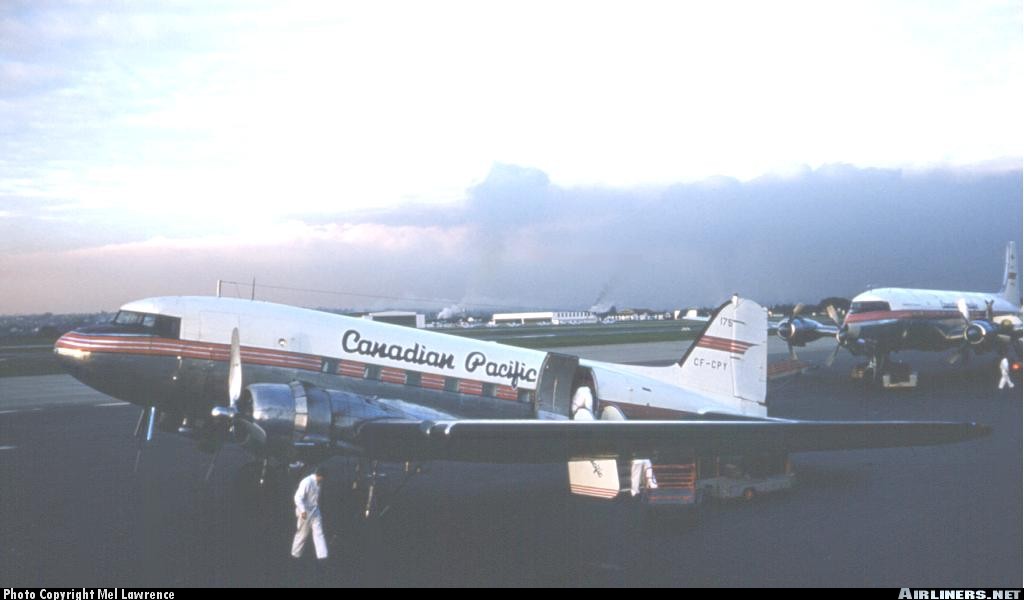

CF-CPY в 1959 г.:
airliners.net

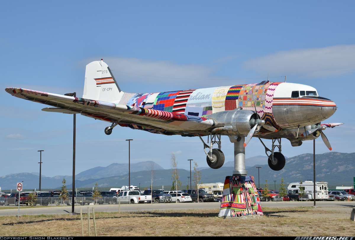

И современное состояние:
airliners.net
В обоих случаях заводской номер указан как 4666.
Трехтомник издательства Air-Britain - "Douglas DC-1, DC-2, DC-3" заслуживает очень большого доверия, в настоящий момент этот труд является самым лучшим справочником посвященном DC-3.

8 Т.А.П.
Сообщение Dobrolet » 09 Январь 2013 02:44

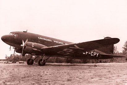

Раннее фото CF-CPY в военной ливрее.

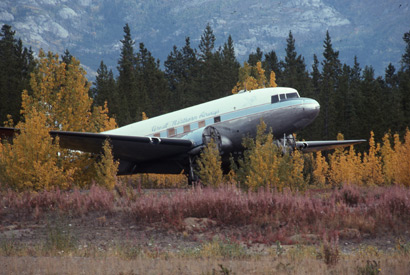

И фото самолета после списания - обратите внимание на окраску.
Есть информация, что ливрея не родная - может бортовой тоже не от этого борта?
Попался материал по реставрации борта. Канадцы упорно дают номер 4665.
http://www.douglasdc3.com/dc3vane/dc3vane.htm
Напишу им в музей - может на оригинале посмотрят какой номер.
Сообщения: 1540
8 Т.А.П.
Сообщение Василий Гоголев » 09 Январь 2013 09:31
Ух ты, так он не просто памятник, а самый большой в мире флюгер!

Сообщение Micro » 11 Январь 2013 11:17
Peter Marson от Air-Britain ответил мне следующее:
CF-CPY is not a problem. It has been discovered that the c/n should be 4666, not 4665. The tablet is wrong, I'm afraid.
This happens many times with the C-47/DC-3 I'm afraid
