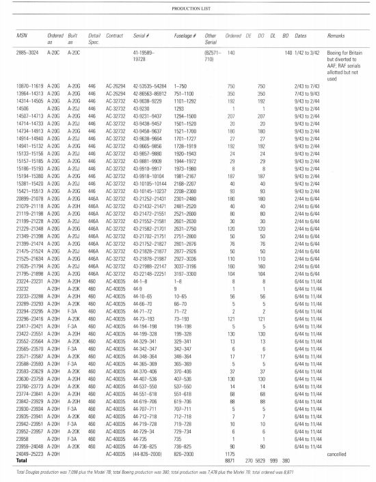

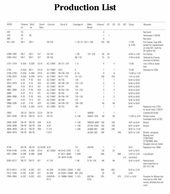

Сообщение Dobrolet » 18 Июнь 2012 17:43
Василий Гоголев пишет: иногда мелькают фотографии ленд-лизовских самолетов с трехзначными номерами в носовой части фюзеляжа. Например вот этот А-20 на трассе. Что означают эти номера?
Разобрался-таки с трехзначными номерами на носах А-20х.
Это так называемые номера фюзеляжей. В отличие от серийных номеров (ВВС-овских) - порядковых по году для всех заказанных ВВС самолетов, и заводских (MSN) - порядковых для завода, номера фюзеляжей начинались с единицы для каждой новой модификации (правда каждый заказ для англичан, при той же модификации, тоже имел новую нумерацию.
Привожу таблицу по А-20.
