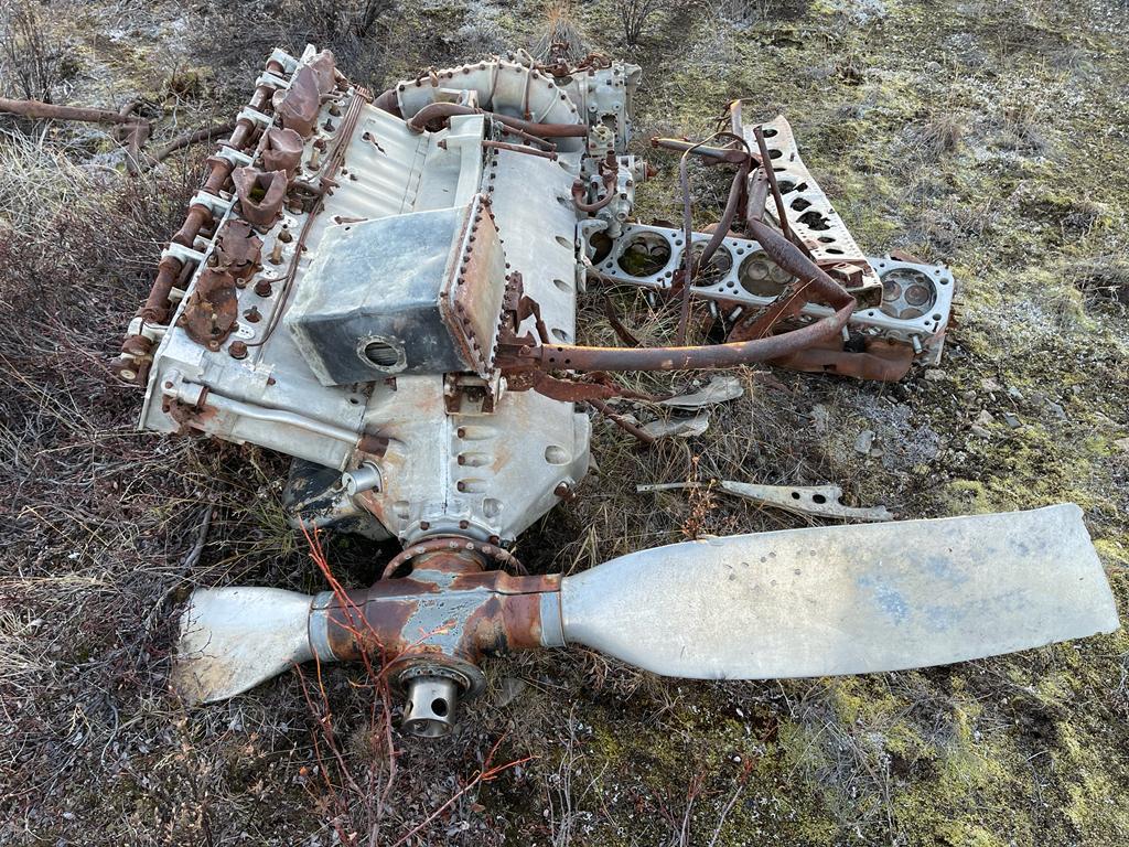

Мне прислали несколько фотографий.
Останки разбитого двухмоторного гидросамолета в районе аэродрома Кедон, река Алая (30 км), военные года.
ИМХО ТБ-1- Г-1
Куда это правильно будет разместить?

slava_zz пишет:Останки разбитого двухмоторного гидросамолета в районе аэродрома Кедон, река Алая (30 км), военные года.
ИМХО ТБ-1- Г-1
На фотографии двигатель АМ-34Н с толкающим двухлопастным винтом от самолета МП-1бис. Это также подтверждают подмоторный дюралюминиевый брус и передняя стойка. Так что Ваша версия двухмоторного гидросамолета ТБ-1/Г-1 ошибочна...
Возможно двигатель связан с найденным в прошлом году МБР-2 в Магаданской области...

я не настаиваю на модели. Просто больше двухлопастных моторов у самолетов не знал.
Автор сообщения написал про двухмоторный гидросамолет
После аварии летчики его сожгли и пешком вышли на Кедон.
Время- поздняя осень, был первый снег
Куда фотки положить? Кедон- аэродром Алсиба, Магаданская область

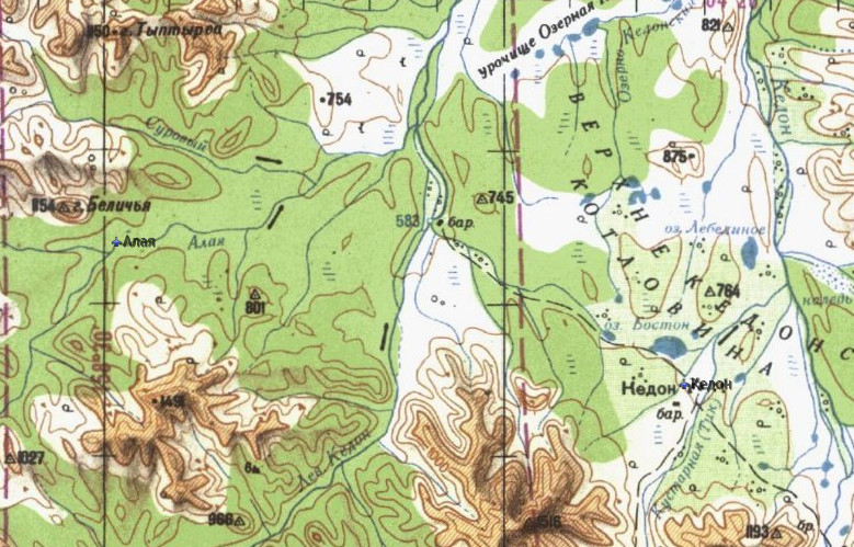

место падения гидросамолета- река Алая, рн горы Беличья
место падения* река Алая : Алая Беличий.jpg

где посмотреть визуальное отличие моторов М34 и М17 ?
На каком были двухлопастные винты, на каком- 4х лопастные?

Интересно, почему отсутствуют остальные обломки?...

slava_zz пишет:где посмотреть визуальное отличие моторов М34 и М17 ?
Главное отличие нагнетатель в задней части АМ-34Н, ну по мелочам, типа узлов крепления двигателя и т.д...

Сообщение slava_zz » 04 Октябрь 2022 22:24
Обломки сожженного самолета растаскивались много лет, железо на поделки
