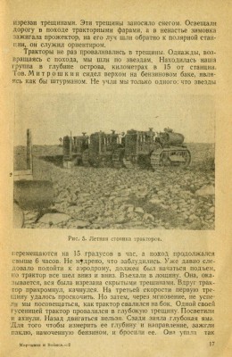

Тракторы не раз проваливались в трещины. Однажды, возвращаясь с похода, мы шли по звездам. Находилась наша группа в глубине острова, километрах в 15 от станции. Тов. Митрошкин сидел верхом на бензиновом баке, являясь как бы штурманом. Не учли мы только одного: что звезды
Рис. 5. Летняя стоянка тракторов.
перемещаются на 15 градусов в час, а поход продолжался свыше 6 часов. Не мудрено, что заблудились. Уже давно следовало подойти к аэродрому, должен был начаться подъем, но трактор все шел вниз и вниз. Въехали в лощину. Она, оказывается, вся была изрезана скрытыми трещинами. Вдруг трактор прихромнул, качнулся. На третьей скорости первую трещину удалось проскочить. Но затем, через мгновение, не успели мы посовещаться, как трактор свалился на бок. Одной своей гусеницей трактор провалился в глубокую трещину. Посветили и ахнули. Назад двигаться нельзя. Сзади зияла глубокая яма. Для того чтобы измерить ее глубину и направление, зажгли паклю, намоченную бензином, и бросили ее. Она упала так

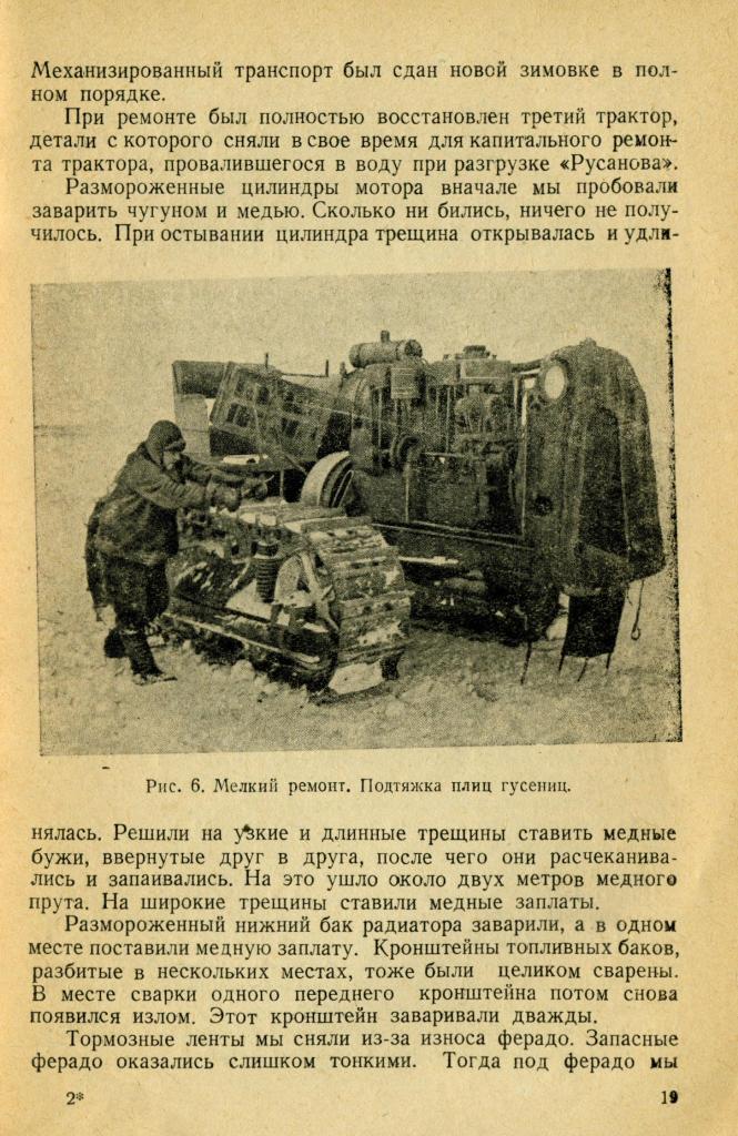

При ремонте был полностью восстановлен третий трактор, детали с которого сняли в свое время для капитального ремонта трактора, провалившегося в воду при разгрузке «Русанова».
Размороженные цилиндры мотора вначале мы пробовали заварить чугуном и медью. Сколько ни бились, ничего не получилось. При остывании цилиндра трещина открывалась и удли-
Рис. 6. Мелкий ремонт. Подтяжка плиц гусениц.
нялась. Решили на узкие и длинные трещины ставить медные бужи, ввернутые друг в друга, после чего они расчеканивались и запаивались. На это ушло около двух метров медного прута. На широкие трещины ставили медные заплаты.
Размороженный нижний бак радиатора заварили, а в одном месте поставили медную заплату. Кронштейны топливных баков, разбитые в нескольких местах, тоже были целиком сварены. В месте сварки одного переднего кронштейна потом снова появился излом. Этот кронштейн заваривали дважды.
