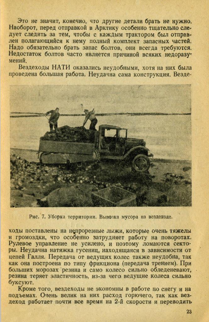

Это не значит, конечно, что другие детали брать не нужно. Наоборот, перед отправкой в Арктику особенно тщательно следует следить за тем, чтобы с каждым трактором был отправлен полагающийся к нему полный комплект запасных частей. Надо обязательно брать запас болтов, они всегда требуются. Недостаток болтов часто является причиной всяких недоразумений.
Вездеходы НАТИ оказались неудобными, хотя на них была проведена большая работа. Неудачна сама конструкция. Везде-
Рис. 7. Уборка территории. Вывозка мусора на вездеходе.
ходы поставлены на непрорезные лыжи, которые очень тяжелы и громоздки, что особенно затрудняет работу на поворотах. Рулевое управление не усилено, и поэтому ломаются секторы. Неудачна натяжка гусениц, находящаяся в зависимости от цепей Галля. Передача от ведущих колес также неудобна, так как она построена по типу фрикциона (передача трением). При больших морозах резина и само колесо сильно обледеневают, резина теряет эластичность, из-за чего ведущие колеса сильно буксуют.
Кроме того, вездеходы не экономны в работе по снегу и на подъемах. Очень велик на них расход горючего, так как вездеход работает почти все время на 2-й скорости и переводить
