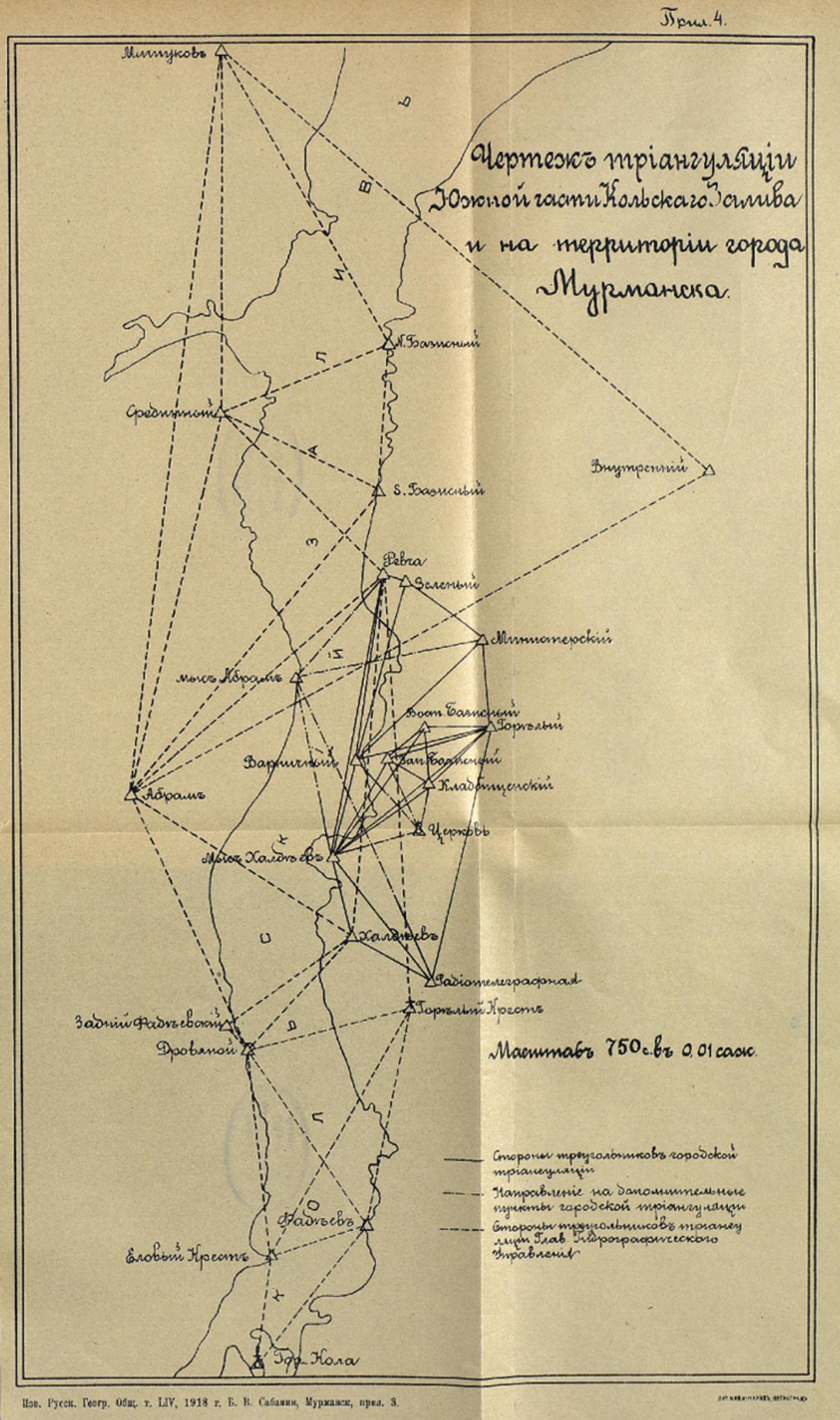

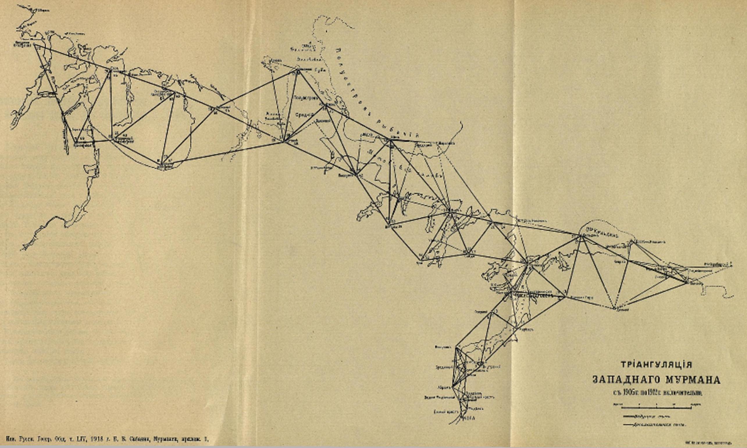

Приложение № 1. ТРIАНГУЛЯЦIЯ ЗАПАДНАГО МУРМАНА съ 1906 г. по 1912 г. включительно : ГРМП - 0001.jpg

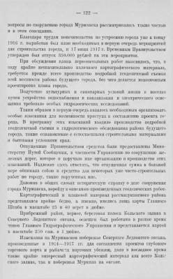

вопросы по сооружению города Мурманска рассматривались также частью и в этом совещании.
Благодаря трудам попечительства по устроению города уже к концу 1910 г. выработан был план необходимых в первую очередь мероприятий для строительства города, и 17 июня 1917 г. Временным Правительством утвержден был отпуск 350. 000 рублей на эти мероприятия.
При обсуждении плана первоначальных работ выяснилось, что, в виду крайне незначительного наличного картографического материала, требуется прежде всего производство подробной геодезической съемки всей местности района будущего города, без чего делается невозможным проектировка плана города.
Получение культурных и санитарных условий жизни в поселке путем устройства водоснабжения и канализации и электрического освещения требовало особых гидрологических исследований.
Таким образом в первую очередь являлось необходимым организовать особые изыскания для возможности приступа к составлению проекта города. В программу этих изысканий входило производство подробной геодезической съемки и гидрологического обследования района будущего города, также ознакомление с естественными строительными материалами и бытовыми условиями края.
Отпущенные Правительством средства были предоставлены Министерству Путей Сообщения, в частности Управлению по сооружению железных дорог, которое и поручило мне организацию и производство этих изысканий. Надлежит здесь отметить, что отпущенная сумма в большей мере обнимала собою и средства для некоторых уже чисто-строительных работ по городу, также порученных мне.

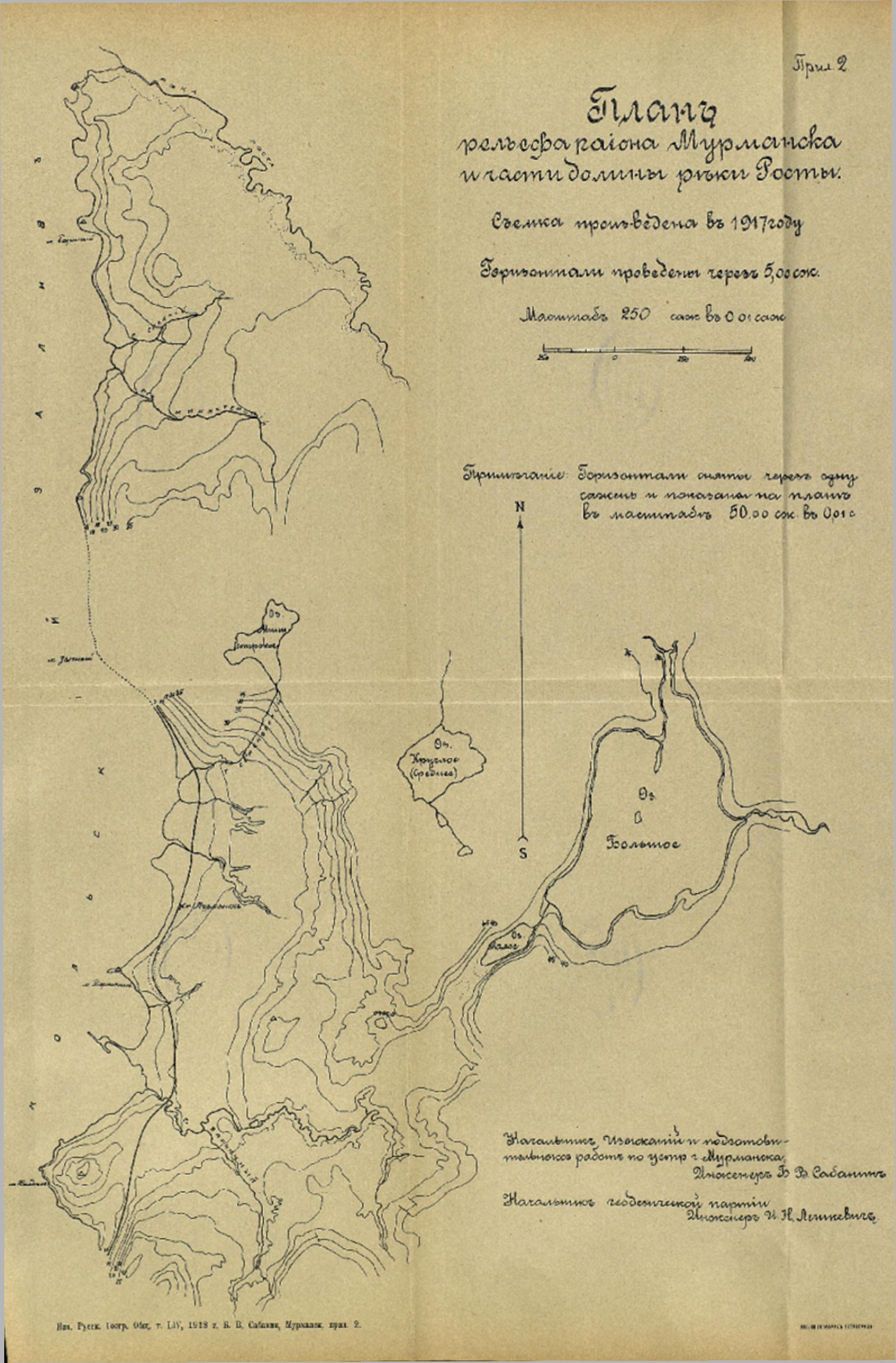

Приложение № 2. : ГРМП - 0006.jpg

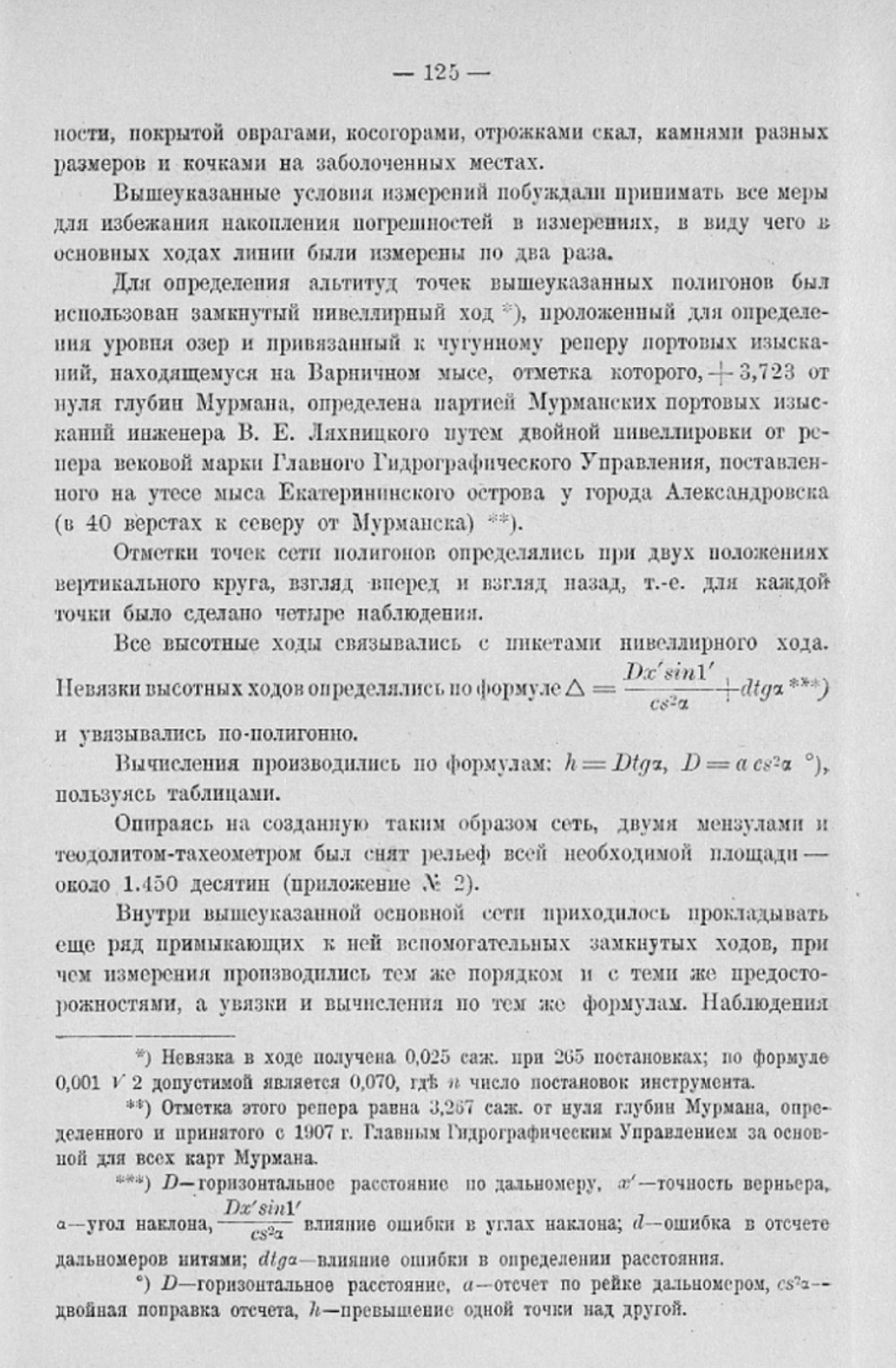

ности, покрытой оврагами, косогорами, отрожками скал, камнями разных размеров и кочками на заболоченных местах.
Вышеуказанные условия измерений побуждали принимать все меры для избежания накопления погрешностей в измерениях, в виду чего в основных ходах линии были измерены по два раза.
Для определения альтитуд точек вышеуказанных полигонов был использован замкнутый нивеллирные ход * ), проложенный для определения уровня озер и привязанный к чугунному реперу портовых изысканий, находящемуся на Варничном мысе, отметка которого, + 3, 723 от нуля глубин Мурмана, определена партией Мурманских портовых изысканий инженера В. Е. Ляхницкого путем двойной нивеллировки от репера вековой марки Главного Гидрографического Управления, поставленного на утесе мыса Екатерининского острова у города Александровска (в 40 верстах к северу от Мурманска) **).
Отметки точек сети полигонов определялись при двух положениях вертикального круга, взгляд вперед и взгляд назад, т.-е. для каждой точки было сделано четыре наблюдения.
Все высотные ходы связывались с пикетами нивелирного хода.
Невязки высотных ходов определялись но формуле Δ = Dx' Sin 1"/cs²α+d tg α ***)
и увязывались по-полигонно.
Вычисления производились но формулам: h = D tgα, D = a cs²α °), пользуясь таблицами.
Опираясь на созданную таким образом сеть, двумя мензулами и теодолитом-тахеометром был снят рельеф всей необходимой площади — около 1. 450 десятин (приложение № 2).
Внутри вышеуказанной основной сети приходилось прокладывать еще ряд примыкающих к ней вспомогательных замкнутых ходов, при чем измерения производились тем же порядком и с теми же предосторожностями, а увязки и вычисления по тем же формулам. Наблюдения
*) Невязка в ходе получена 0,025 саж. при 255 постановках; по формуле 0, 001 √2 допустимой является 0, 070, где n число постановок инструмента.
**) Отметка этого репера равна 3, 267 саж. от нуля глубин Мурмана, определенного и принятого с 1907 г. Главным Гидрографическим Управлением за основной для всех карт Мурмана.
***) D - горизонтальное расстояние по дальномеру, x' — точность верньера.
α — угол наклона, Dx' Sin 1'/cs²α влияние ошибки в углах наклона; d —ошибка в отсчете дальномеров нитями; d tgα — влияние ошибки в определении расстояния.
°) D — горизонтальное расстояние, а — отсчет по рейке дальномером, cs²α — двойная поправка отсчета, h — превышение одной точки над другой.

Одновременно со съемкой рельефа составлялась тригонометрическая сеть, каковая была поручена входящему в состав партии межевому инженеру А. В. Брейво.
Тригонометрическая сеть города Мурманска, имея своим прямым назначением дать ряд опорных пунктов для всех дальнейших геодезических и межевых работ на территории будущего города, позволю себе однако надеяться, представит собой также и материал для обще-государственной картографической работы.
Нужно заметить еще, что в той части Мурманского побережья, на которой решено строить город, уже ранее производились точные геодезические работы: все пространство Западного побережья Мурмана покрыто второклассною тригонометрическою сетью, которая связана с триангуляцией Норвегии. Работы по триангуляции Мурманского побережья выполнены под руководством генерала Бухтеева в период времени с 1905—1912 г. (приложение № 1). Означенное обстоятельство, конечно, побудило партию связать свою городскую сеть низшего разряда с точными работами генерала Бухтеева.
Итак, первой заботой триангулятора было разыскать пункты второклассной сети, расположенные в окрестности будущего города. Эта работа не представляла особенного труда в виду того, что пирамиды на пунктах сохранились до настоящего времени; но, к сожалению, на некоторых пунктах, каковы N-Базисная, S-Базисная и Халдеев, сильно пострадали наружные центры. В центрах базисных пирамид сети генерала Бухтеева сложены были кирпичные столбы около 0, 5 саж. высотою, в верхнюю грань каковых зацементированы медные квадратные пластинки, с выбитыми на них углублениями в пересечении двух взаимно перпендикулярных черт. При осмотре этих центров оказалось, что верхние ряды кирпичей у столбов сбиты, а пластинки сорваны, а у северного конца базиса кирпичный столб даже опрокинут. На каменистом грунте,
Приложение №4 : ГРМП - 0009.jpg
— 127 —

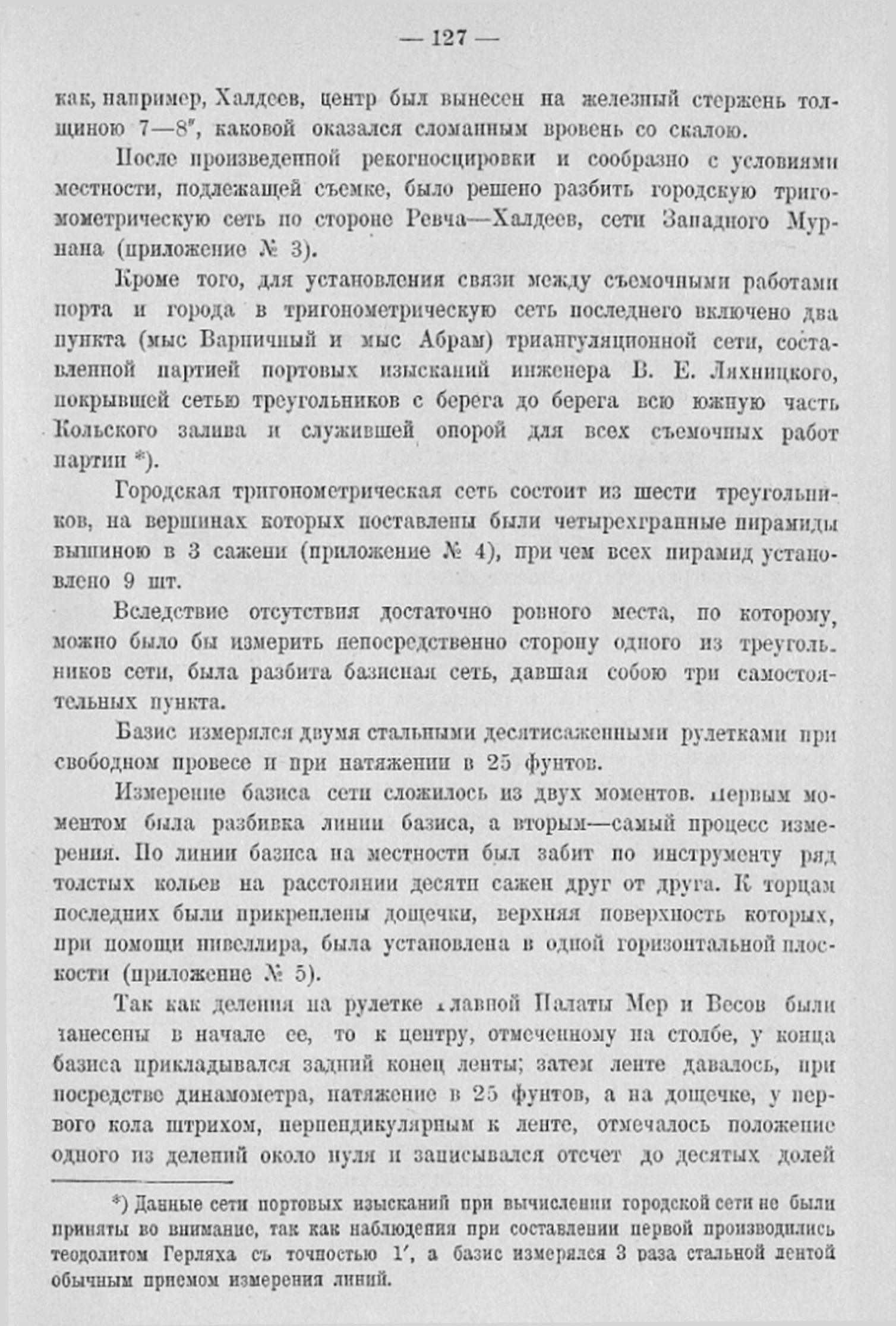

как, например, Халдеев, центр бил вынесен на железный стержень толщиною 7—8", каковой оказался сломанным вровень со скалою.
После произведенной рекогносцировки и сообразно с условиями местности, подлежащей съемке, было решено разбить городскую тригонометрическую сеть по стороне Ревча — Халдеев, сети Западного Мурмана (приложение № 3).
Кроме того, для установления связи между съемочными работами порта и города в тригонометрическую сеть последнего включено два пункта (мыс Варничный и мыс Абрам) триангуляционной сети, составленной партией портовых изысканий инженера В. Е. Ляхницкого, покрывшей сетью треугольников с берега до берега всю южную часть Кольского залива и служившей опорой для всех съемочных работ партии *).
Городская тригонометрическая сеть состоит из шести треугольников, на вершинах которых поставлены были четырехгранные пирамиды вышиною в 3 сажени (приложение № 4), при чем всех пирамид установлено 9 шт.

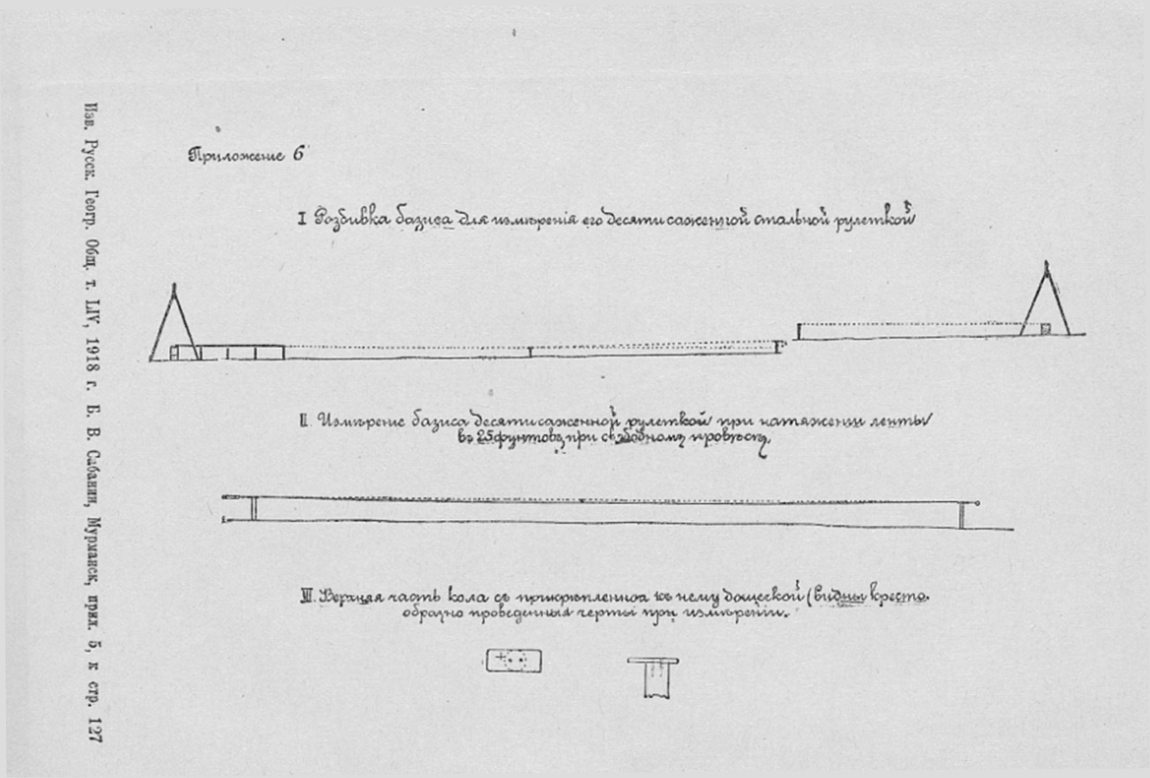

Вследствие отсутствия достаточно ровного места, по которому, можно было бы измерить непосредственно сторону одного из треугольников сети, была разбита базисная сеть, давшая собою три самостоятельных пункта.
Базис измерялся двумя стальными десятисаженными рулетками при свободном провесе и при натяжении в 25 фунтов.
Измерение базиса сети сложилось из двух моментов, первым моментом была разбивка линии базиса, а вторым — самый процесс измерения. По линии базиса на местности был забит по инструменту ряд толстых кольев на расстоянии десяти сажен друг от друга. К торцам последних были прикреплены дощечки, верхняя поверхность которых, при помощи ннвеллира, была установлена в одной горизонтальной плоскости (приложение № 5).
Так как деления на рулетке главной Палаты Мер и Весов были занесены в начале ее, то к центру, отмеченному на столбе, у конца базиса прикладывался задний конец ленты; затем ленте давалось, при посредстве динамометра, натяжение в 25 фунтов, а на дощечке, у первого кола штрихом, перпендикулярным к ленте, отмечалось положение одного из делений около нуля и записывался отсчет до десятых долей
*) Данные сети портовых изысканий при вычислении городской сети не были приняты во внимание, так как наблюдения при составлении первой производились теодолитом Герляха с точностью 1', а базис измерялся 3 раза стальной лентой обычным приемом измерения линий.
— 128 —
миллиметра; второй чертой по краю ленты отмечалось ее положение на дощечке, таким образом получались две пересекающиеся крестообразно линии, затем лента переносилась, и последнее деление заднего конца ленты прикладывалось к черте у пересечения на дощечке первого кола, а у второго, при натяжении ленты в 25 фунтов, снова делались две черты и отсчет и т. д.; следом за нерпой лентой шла вторая, затем два измерения таким же образом были сделаны в обратном порядке.
Остаток базиса или расстояние между последним колом и центром у конца базиса был измерен концевым метром по наложенной на определенном уровне доске.
Таким образом, измерение базиса свелось к непосредственному измерению отдельных промежутков между двумя соседними колами и, наконец, к суммированию отдельных результатов измерений.

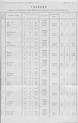

Результаты окончательного вычислении всех элементов треугольников городской сети представлены в приложенных таблицах (приложения № 6—7).

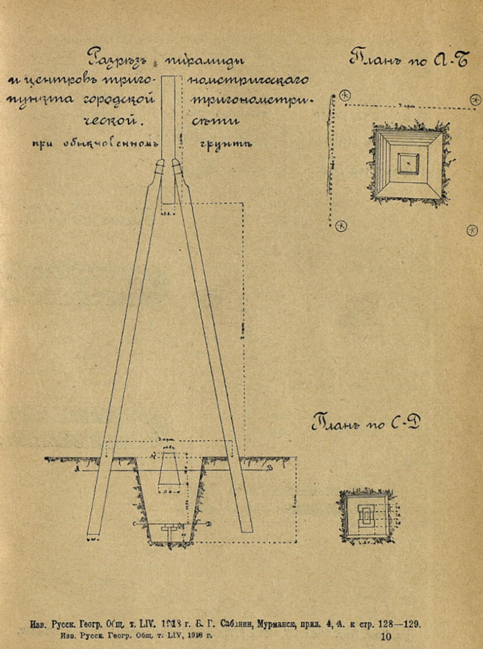

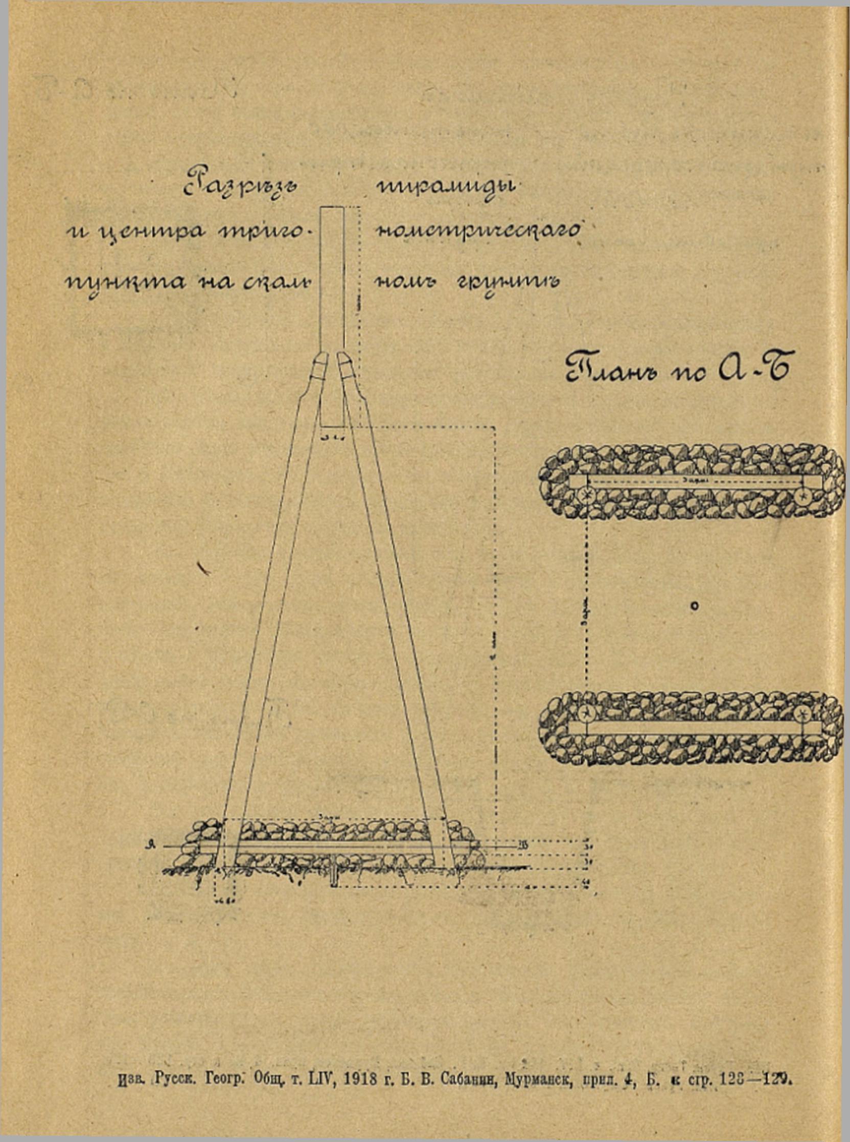

Для того, чтобы предотвратить возможность уничтожения пунктов тригонометрической сети, под пирамидами были заложены, где это позволяли условия почвы, кроме наружных центров и внутренние. Внутренние центры складывались из пяти кирпичей на глубине 1 1/2 аршин и представляют собою обычный тип центров (приложение. № 4). Наруж-
— 129 —

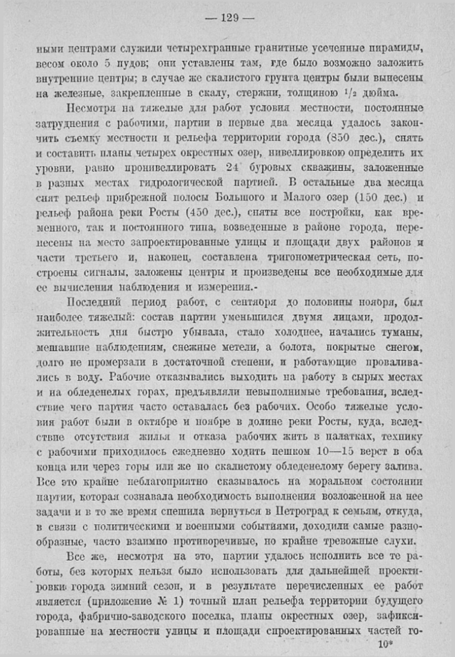

ными центрами служили четырехгранные гранитные усеченные пирамиды, весом около 5 пудов; они уставлены там, где было возможно заложить внутренние центры; в случае же скалистого грунта центры были вынесены на железные, закрепленные в скалу, стержпи, толщиною 1/2 дюйма.
Несмотря на тяжелые для работ условия местности, постоянные затруднения с рабочими, партии в первые два месяца удалось закончить съемку местности и рельефа территории города (850 дес. ), снять и составить планы четырех окрестных озер, нивеллировкою определить их уровни, равно пронивеллировать 21 буровых скважины, заложенные в разных местах гидрологической партией. В остальные два месяца снят рельеф прибрежной полосы Большого и Малого озер (150 дес. ) и рельеф района реки Росты (450 дес. ), сняты все постройки, как временного, так и постоянного типа, возведенные в районе города, перенесены на место запроектированные улицы и площади двух районов и части третьего и, наконец, составлена тригонометрическая сеть, построены сигналы, заложены центры и произведены все необходимые для ее вычисления наблюдения и измерения.
Последний период работ, с сентября до половины ноября, был наиболее тяжелый: состав партии уменьшился двумя лицами, продолжительность дня быстро убывала, стало холоднее, начались туманы, мешавшие наблюдениям, снежные метели, а болота, покрытые снегом, долго не промерзали в достаточной стенени, и работающие проваливались в воду. Рабочие отказывались выходить на работу в сырых местах и на обледенелых горах, предъявляли невыполнимые требования, вследствие чего партия часто оставалась без рабочих. Особо тяжелые условия работ были в октябре и ноябре в долине реки Росты, куда, вследствие отсутствия жилья и отказа рабочих жить в палатках, технику с рабочими приходилось ежедневно ходить пешком 10—15 верст в оба конца или через горы или же по скалистому обледенелому берегу залива. Все это крайне неблагоприятно сказывалось на моральном состоянии партии, которая сознавала необходимость выполнения возложенной на нее задачи и в то же время спешила вернуться в Петроград к семьям, откуда, в связи с политическими и военными событиями, доходили самые разнообразные, часто взаимно противоречивые, по крайне тревожные слухи.
Все же, несмотря на это, партии удалось исполнить все те работы, без которых нельзя было использовать для дальнейшей проектировки города зимний сезон, и в результате перечисленных ее работ является (приложение № 1) точный план рельефа территории будущего города, фабрично-заводского поселка, планы окрестных озер, зафиксированные на местности улицы и площади спроектированных частей го-

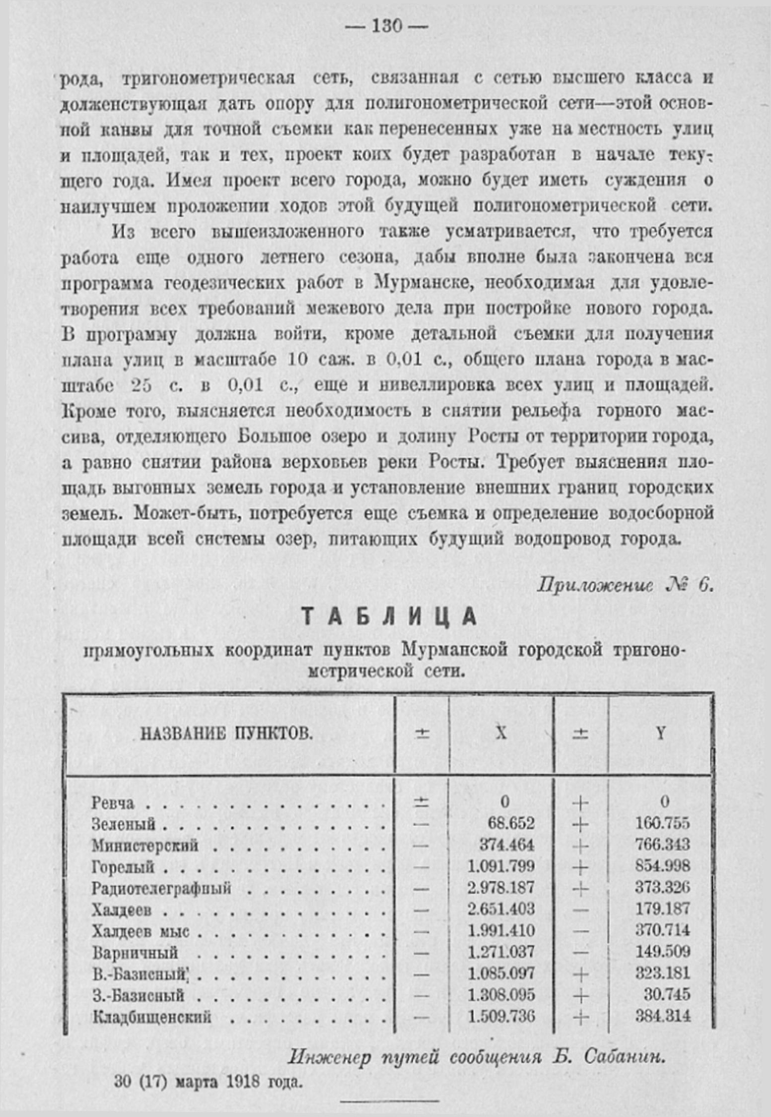

рода, тригонометрическая сеть, связанная с сетью высшего класса и долженствующая дать опору для полигонометрической сети — этой основной канвы для точной съемки как перенесенных уже на местность улиц и площадей, так и тех, проект коих будет разработан в начале текущего года. Имея проект всего города, можно будет иметь суждения о наилучшем проложении ходов этой будущей полигонометрической сети.
Из всего вышеизложенного также усматривается, что требуется работа еще одного летнего сезона, дабы вполне была закончена вся программа геодезических работ в Мурманске, необходимая для удовлетворения всех требований межевого дела при постройке нового города. В программу должна войти, кроме детальной съемки для получения плана улиц в масштабе 10 саж. в 0. 01 с., общего плана города в масштабе 25 с. в 0, 01 с., еще и нивеллировка всех улиц и площадей. Кpoмe того, выясняется необходимость в снятии рельефа горного массива, отделяющего Большое озеро и долину Росты от территории города, а равно снятии района верховьев реки Росты. Требует выяснения площадь выгонных земель города и установление внешних границ городских земель. Может-быть, потребуется еще съемка и определение водосборной площади всей системы озер, питающих будущий водопровод города.
Приложение № 6.
ТАБЛИЦА
прямоугольных координат пунктов Мурманской городской тригонометрической сети.
НАЗВАНИЕ ПУНКТОВ. X Y
Ревча..... + 0 + 0
Зеленый..... — 68.652 + 160.755
Министерский..... — 374.464 + 766.343
Горелый..... — 1.091.799 + 854.998
Радиотелеграфный..... — 2.978.187 + 373.326
Халдеев..... — 2.651.403 — 179.187
Халдеев мыс..... — 1.991.410 — 370.714
Варничный..... — 1.271.037 — 149.509
В. -Базисный..... — 1.085.097 + 323.181
З. -Базисный..... — 1.308.095 + 30.745
Кладбищенский..... — 1.509.736 + 384.314
