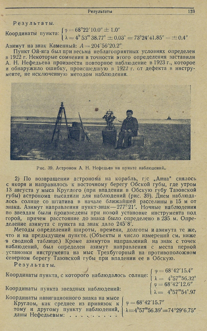

2) По возвращении астронома на корабль, г/с „Анна" снялось с якоря и направилось к восточному берегу Обской губы, где утром 13 августа у мыса Круглого (при впадении в Обскую губу Тазовской губы) астронома высадили для наблюдений (рис. 39). Днем наблюдалось солнце со штатива в начале ближайшей расселины в 15 м от знака. Азимут направления пункт-знак — 277°21'. Ночные наблюдения по звездам были произведены при новой установке инструмента под горой, причем расстояние до знака было определено в 235 м. Определение азимута с пункта на знак дало 245°8'.
Методы определений широты, времени, долготы и азимута те же, что и на предыдущем пункте. (Объекты и число измерений см. ниже в сводной таблице. ) Кроме азимутов направлений на знак с точек наблюдений, был определен азимут направления с места первой установки инструмента на мыс Трехбугорный на противоположном северном берегу Тазовской губы при впадении ее в Обскую.
    Результаты.
    Координаты пункта, с которого наблюдалось солнце:
    φ = 68°42'15.4"
    λ = 4h 57m 56.32s
    Координаты пункта звездных наблюдений:
    φ = 68°42'12.6"
    λ = 4h 57m 54s.97
    Координаты навигационного знака на мысе Круглом, как среднее из привязок к тому и другому пункту наблюдений, даны Нефедьевым: ......... φ = 68°42'15.7"
    λ = 4h 57m 56.39s = 74°29'6.75"

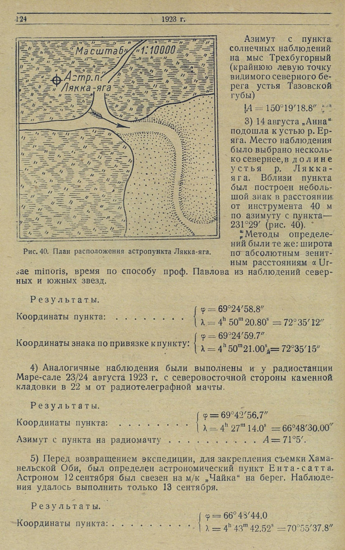

3) 14 августа „Анна" подошла к устью р. Ер-яга. Место наблюдения было выбрано несколько севернее, в долине устья р. Лякка-яга. Вблизи пункта был построен небольшой знак в расстоянии, от инструмента 40 м по азимуту с пункта — 231°29' (рис. 40).
Методы определений были те же: широта по абсолютным зенитным расстояниям ? Ursае minoris, время по способу проф. Павлова из наблюдений северных и южных звезд.
    Результаты.
    Координаты пункта:
    φ = 69°24'58.8"
    λ = 4h 50m 20.80s = 72°35'12"
    Координаты знака по привязке к пункту:
    φ = 69°24'59.7"
    λ = 4h 50m 21.00s = 72°35'15"

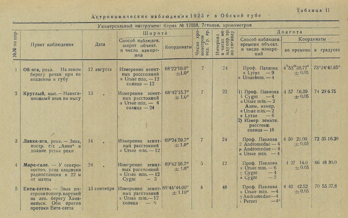

Таблица 11
Астрономические наблюдении 1923 г в Обской губе
[125]
Подробные данные по определениям астрономических пунктов в 1923 г. приведены в упомянутой статье Нефедьева „Сигналы времени и их применение к определению долгот", помещенной в „Записках по гидрографии.
Здесь мы ограничимся приведением сводной таблицы, дающей в краткой форме характеристику работ (стр. 125).
