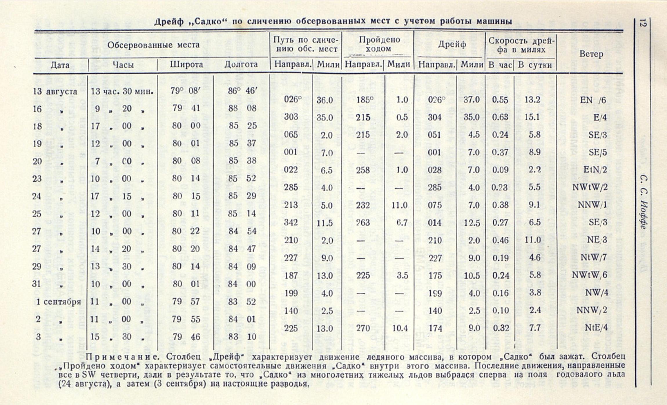

Результаты обсервации нас крайне озадачили. Оказалось, нас несло на север с большой скоростью: с 13-го по 16 августа — 13 миль в сутки в среднем, а с 16 по 18 августа — более 15 миль. 16 августа мы оказались на расстоянии около 29 миль западнее о-вов Сергея Каменева. Подсчеты Е. С. Гернет показали, что с 13 ч. 30 мин. 13 августа по 9 час. 20 мин. 16 августа нас отнесло на север на 36 миль.
Этот дрейф казался загадочным. Ледовая служба Диксона сомневалась в точности наших обсерваций; сомневалась в этом также и экспедиция «Седова».
В самом деле, нас несло по румбу норд-норд-ост. Среднее направление ветра в это время было E-ENE силой в 6, 6 метра в секунду. Это направление ветра было перпендикулярно береговой линии Северной Земли. Таким образом ветровой дрейф должен был быть примерно NWtW (учитывая обычный угол отклонения ветрового дрейфа от среднего направления ветра).
Определение постоянного течения, произведенное «Седовым» в 1930 г. в этом районе, дает направление течения на норд и скорость 1. 8 мили в сутки.
Таким образом сложение этих сил дает среднее направление дрейфа в нордвестовой четверти. Между тем обсервации показывали неуклонный дрейф на норд-норд-ост.

Дрейф "Садко" по сличению обсервованных мест с учетом работы машиных.
Примечание. Столбец "Дрейф" характеризует движение ледяного массива, в котором "Садко" был зажат. Столбец "Пройдено ходом" характеризует самостоятельные движения "Садко" внутри этого массива. Последние движения, направленные все в SW четверти, дали в результате то, что "Садко" из многолетних тяжелых льдов выбрался сперва на поля годовалого льда (24 августа), а затем (3 сентября) на настоящие разводья.
