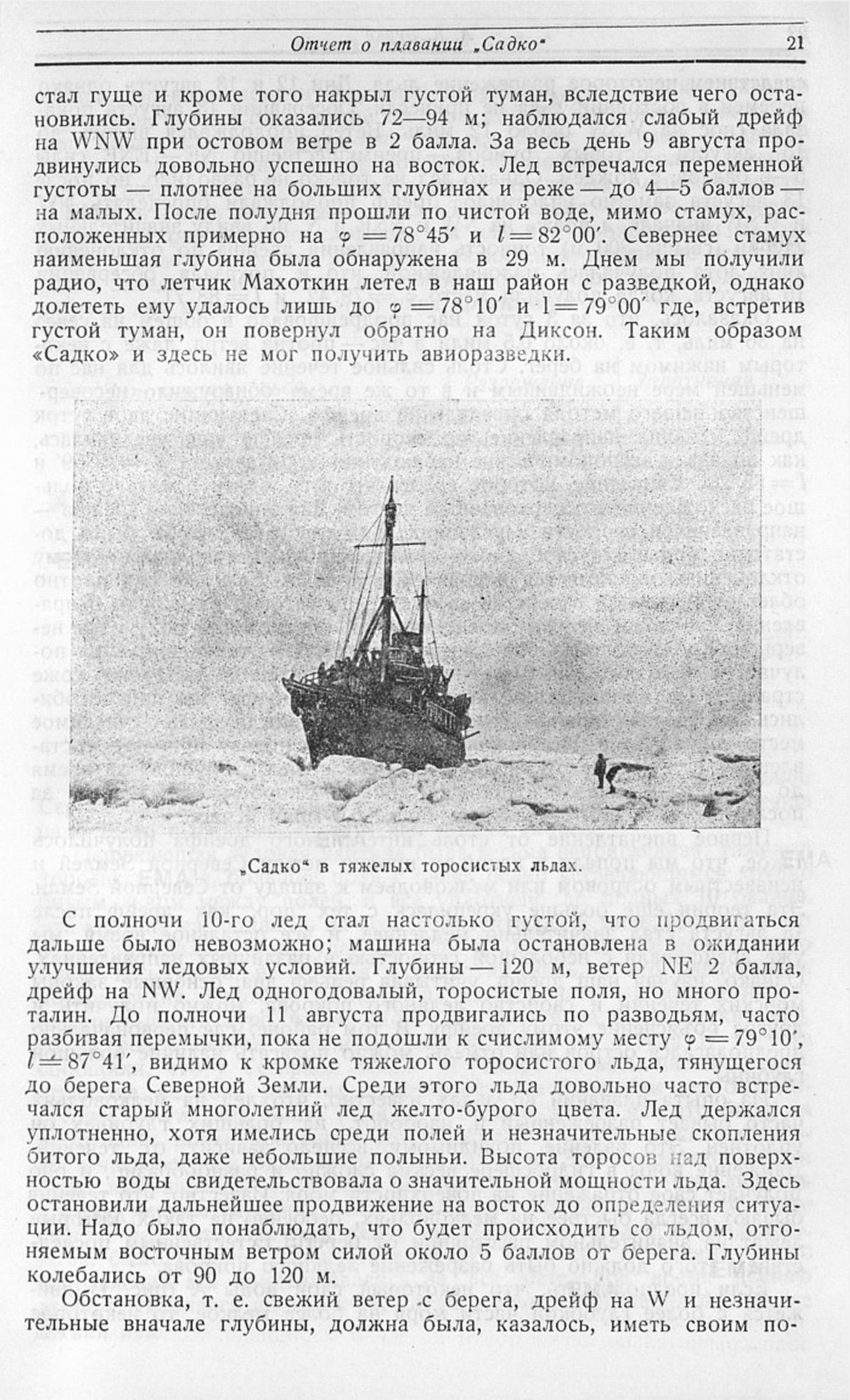

стал гуще и кроме того накрыл густой туман, вследствие чего остановились. Глубины оказались 72—94 м; наблюдался слабый дрейф на WNW при остовом ветре в 2 балла. За весь день 9 августа продвинулись довольно успешно на восток. Лед встречался переменной густоты — плотнее на больших глубинах и реже — до 4—5 баллов — на малых. После полудня прошли по чистой воде, мимо стамух, расположенных примерно на φ = 78°45' и l = 82°00'. Севернее стамух наименьшая глубина была обнаружена в 29 м. Днем мы получили радио, что летчик Махоткин летел в наш район с разведкой, однако долететь ему удалось лишь до φ =78°10' и l = 79°00' где, встретив густой туман, он повернул обратно на Диксон. Таким образом «Садко» и здесь не мог получить авиоразведки.
С полночи 10-го лед стал настолько густой, что продвигаться дальше было невозможно; машина была остановлена в ожидании улучшения ледовых условий. Глубины — 120 м, ветер NE 2 балла, дрейф на NW. Лед одногодовалый, торосистые поля, но много проталин. До полночи 11 августа продвигались по разводьям, часто разбивая перемычки, пока не подошли к счислимому месту φ =79°10', I = 87°41', видимо к кромке тяжелого торосистого льда, тянущегося до берега Северной Земли. Среди этого льда довольно часто встречался старый многолетний лед желто-бурого цвета. Лед держался уплотненно, хотя имелись среди полей и незначительные скопления битого льда, даже небольшие полыньи. Высота торосов лад поверхностью воды свидетельствовала о значительной мощности льда. Здесь остановили дальнейшее продвижение на восток до определения ситуации. Надо было понаблюдать, что будет происходить со льдом, отгоняемым восточным ветром силой около 5 баллов от берега. Глубины колебались от 90 до 120 м.
Обстановка, т. е. свежий ветер. с берега, дрейф на W и незначительные вначале глубины, должна была, казалось, иметь своим по-

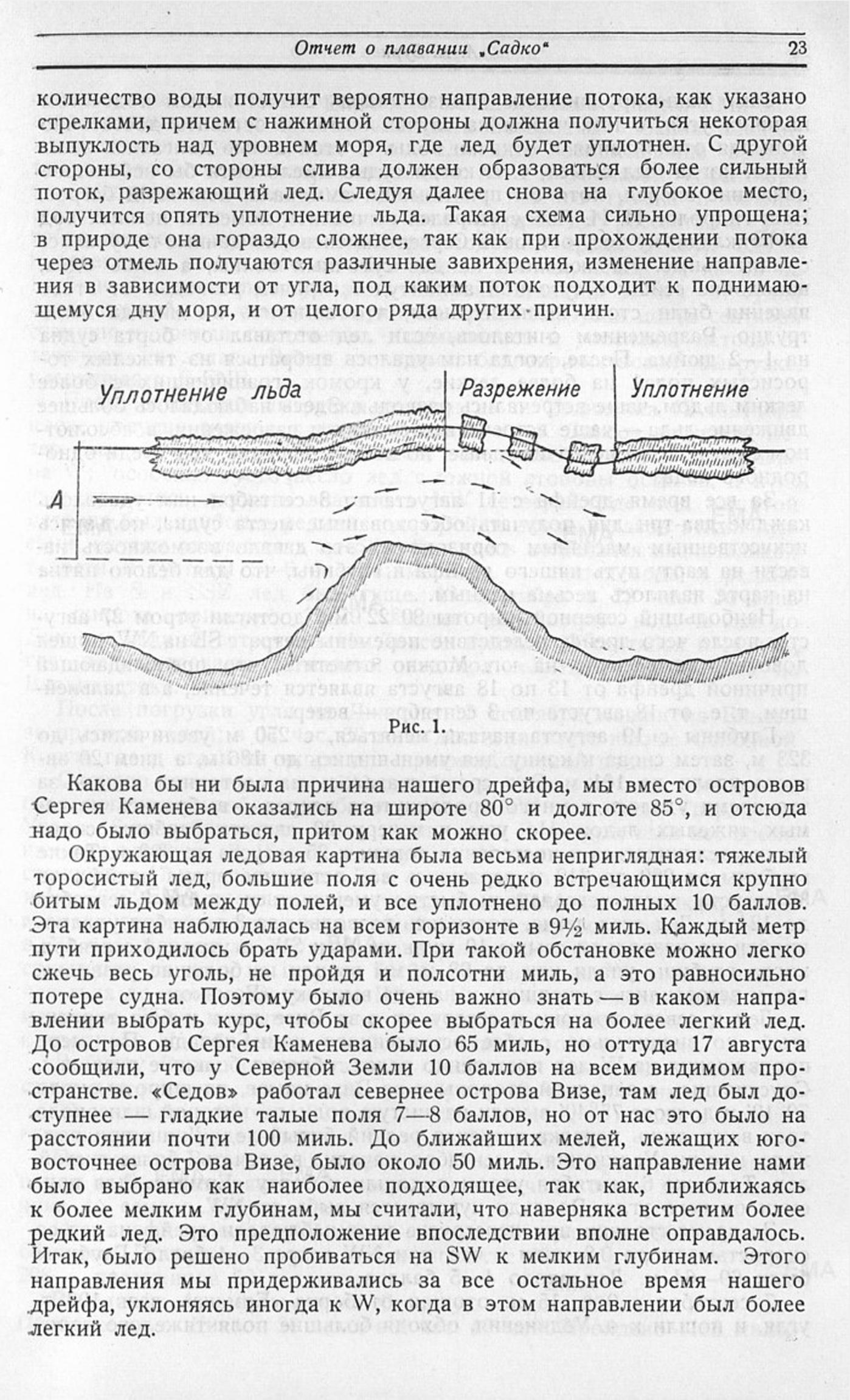

Если предположить, что некоторый слой воды А (рис. 1) движется с более глубокой части моря на более мелкое, то некоторое
[23]
количество воды получит вероятно направление потока, как указано стрелками, причем с нажимной стороны должна получиться некоторая выпуклость над уровнем моря, где лед будет уплотнен. С другой стороны, со стороны слива должен образоваться более сильный поток, разрежающий лед. Следуя далее снова на глубокое место, получится опять уплотнение льда. Такая схема сильно упрощена; в природе она гораздо сложнее, так как при прохождении потока через отмель получаются различные завихрения, изменение направления в зависимости от угла, под каким поток подходит к поднимающемуся дну моря, и от целого ряда других причин.
Какова бы ни была причина нашего дрейфа, мы вместо островов Сергея Каменева оказались на широте 80° и долготе 85°, и отсюда надо было выбраться, притом как можно скорее.
Окружающая ледовая картина была весьма неприглядная: тяжелый торосистый лед, большие поля с очень редко встречающимся крупно битым льдом между полей, и все уплотнено до полных 10 баллов. Эта картина наблюдалась на всем горизонте в 9 1/2 миль. Каждый метр пути приходилось брать ударами. При такой обстановке можно легко сжечь весь уголь, не пройдя и полсотни миль, а это равносильно потере судна. Поэтому было очень важно знать — в каком направлении выбрать курс, чтобы скорее выбраться на более легкий лед. До островов Сергея Каменева было 65 миль, но оттуда 17 августа сообщили, что у Северной Земли 10 баллов на всем видимом пространстве. «Седов» работал севернее острова Визе, там лед был доступнее — гладкие талые поля 7—8 баллов, но от нас это было на расстоянии почти 100 миль. До ближайших мелей, лежащих юго-восточнее острова Визе, было около 50 миль. Это направление нами было выбрано как наиболее подходящее, так как, приближаясь к более мелким глубинам, мы считали, что наверняка встретим более редкий лед. Это предположение впоследствии вполне оправдалось. Итак, было решено пробиваться на SW к мелким глубинам. Этого направления мы придерживались за все остальное время нашего дрейфа, уклоняясь иногда к W, когда в этом направлении был более легкий лед.
