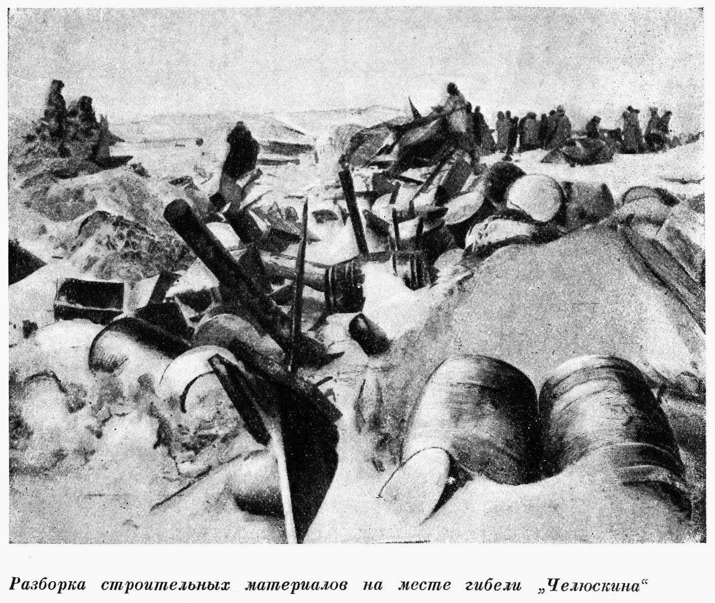

Кругом в беспорядке разбросаны ящики, мешки, тюфяки, фанера, чемоданы, войлок, палатки, кирпич, одежда, печи, уголь, консервные банки из разбитых ящиков, рассыпанные в спешке продукты. На
[31]
Месте аварий — груды бревен и досок, бочки с керосином, бензином и нефтью, дрова, люковицы трюмов и шлюпки, перемешанные с глыбами льда. Весь этот палубный груз, освобожденный от креплений, всплыл после гибели судна.
Челюскинцы собрались. Короткая поверка личного состава; я проверяю строителей — все они на льду.

Утром следующего дня до чая я прошел на место гибели "Челюскина" и ориентировочно подсчитал наличие стройматериалов, годных для строительства лагеря. После короткого доклада начальнику экспедиции был утвержден план строительства. В первую очередь было решено построить барак на 50 человек и камбуз. Участок для постройки был выбран по совету капитана в ста метрах от места аварии, чтобы сократить расстояние по доставке стройматериалов, которые еще нужно было вытащить из ледяной каши.

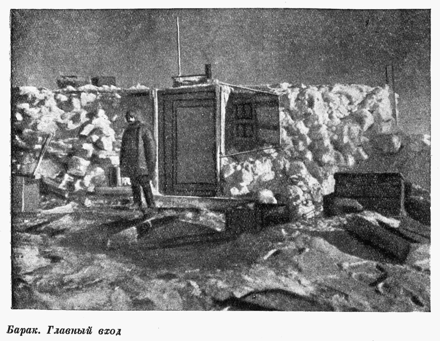

Работа по постройке первого сооружения на льду — барака — началась с 12 часов дня. Шесть плотников и два печника начали выравнивать место для укладки бревен нижней обвязки по контуру сооружения.
Барак имел в ширину шесть метров, в длину — пятнадцать. По нижней, лежащей на льду обвязке были поставлены стойки через три метра по длине барака. Стойки были соединены верхними насадками из брусьев 20x20 сантиметров, и на них укладывались балки потолка.
Образовавшийся и раскрепленный досчатыми раскосами каркас с добавлением промежуточных стоек из брусков через один метр был обшит тесом, частично шпунтованным. Кровля была устроена из досок (толщиной в четыре сантиметра), укрепленных на балках из брусьев 15 X 18 сантиметров, лежащих через полтора метра друг от друга на верхней обвязке. Затем плоская кровля была покрыта слоем брезента, удерживаемого деревянными, прибитыми к настилу рейками.

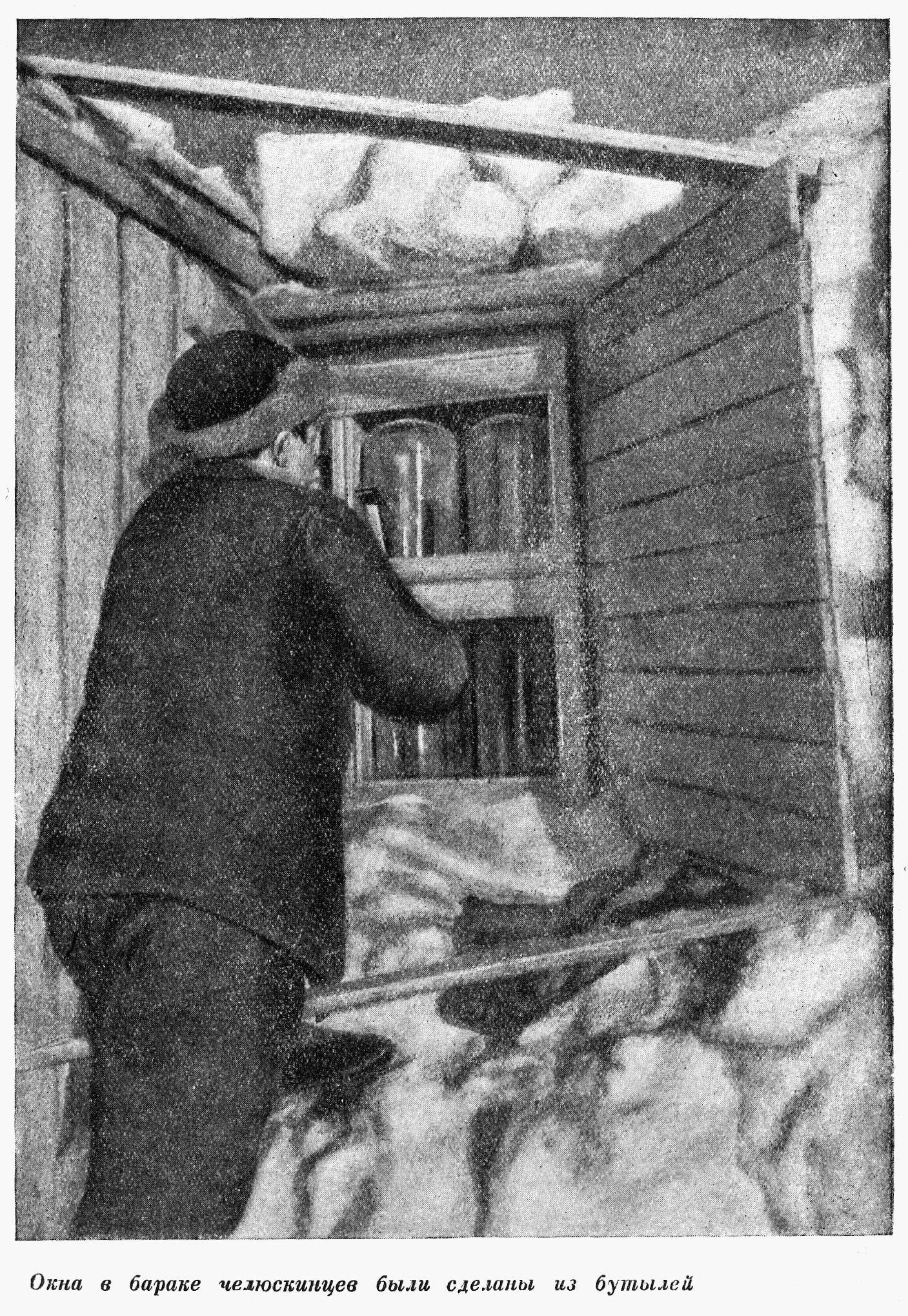

Барак имел две двери в каждой из торцовых стен; из них одна была запасной на случай ледовых подвижек. Действующая дверь имела наружный тамбур. В каждой из торцовых стен было также окно, сделанное из четырех пятилитровых бутылей, размером примерно 50 X 80 сантиметров. Высота барака — 1,8 метра. Для устойчивости в поперечном направлении каркас был охвачен досчатыми раскосами, идущими от балок потолка к стойкам каркаса через три метра по длине барака с каждой стороны. Чтобы балки не обрушивались при подвижках льда, они были нарублены на обвязке стен с таким расчетом, чтобы в случае появления трещины под Зданием каждая из секций стен могла оставаться самостоятельной, а сооружение расходилось не над трещиной, а в месте соединения бревен по длине. Балки потолка своими концами выходили за пределы барака на 80 сантиметров в каждую сторону, опираясь на снеговую засыпку стен. Толщина этой засыпки была в среднем около метра.
[34]
Пол из брусков был настлан только для женщин и детей. Остальные приносили с собой из палаток и укладывали на снег слой фанеры и войлока, покрывая их еще одним слоем фанеры или тюфяком. Фанера и войлок были нормированы, так как на всех их едва хватило.
В первый день работ была уложена нижняя обвязка, поставлены стойки и сделана верхняя обвязка одной стороны. На следующий день каркас был закончен, стены обшиты тесом и кровля покрыта досками и брезентом.
В тот же день были изготовлены и установлены на место две железные печи; на это пошли бочки из-под бензина. Третий день работ был использован на вставку окон, дверей, устройство пола и засыпку барака снегом. Вечером печи были затоплены, и помещение "просушивалось" в течение ночи. Потолок и стены за это время освободились ото льда, наросшего на бревнах и досках во время пребывания их в воде. Утром следующего дня было произведено заселение. Это сильно разгрузило палатки.
Каждому было выделено спальное место шириной в 60 сантиметров, длиной в 200 сантиметров. Места располагались в два ряда у стен. В середине оставался проход общего пользования, где стояли два стола, две печи, шкаф врача (у окна в конце барака) и радиоаппаратура второго приемника. Печи отоплялись смесью нефти с керосином, текущей по трубке из бачка на толстое полено, где эта смесь сгорала. Расход топлива при минус 30° снаружи, плюс 1-3° внутри у пола и плюс 10-15° вверху составлял в сутки 50 литров на обе печи.

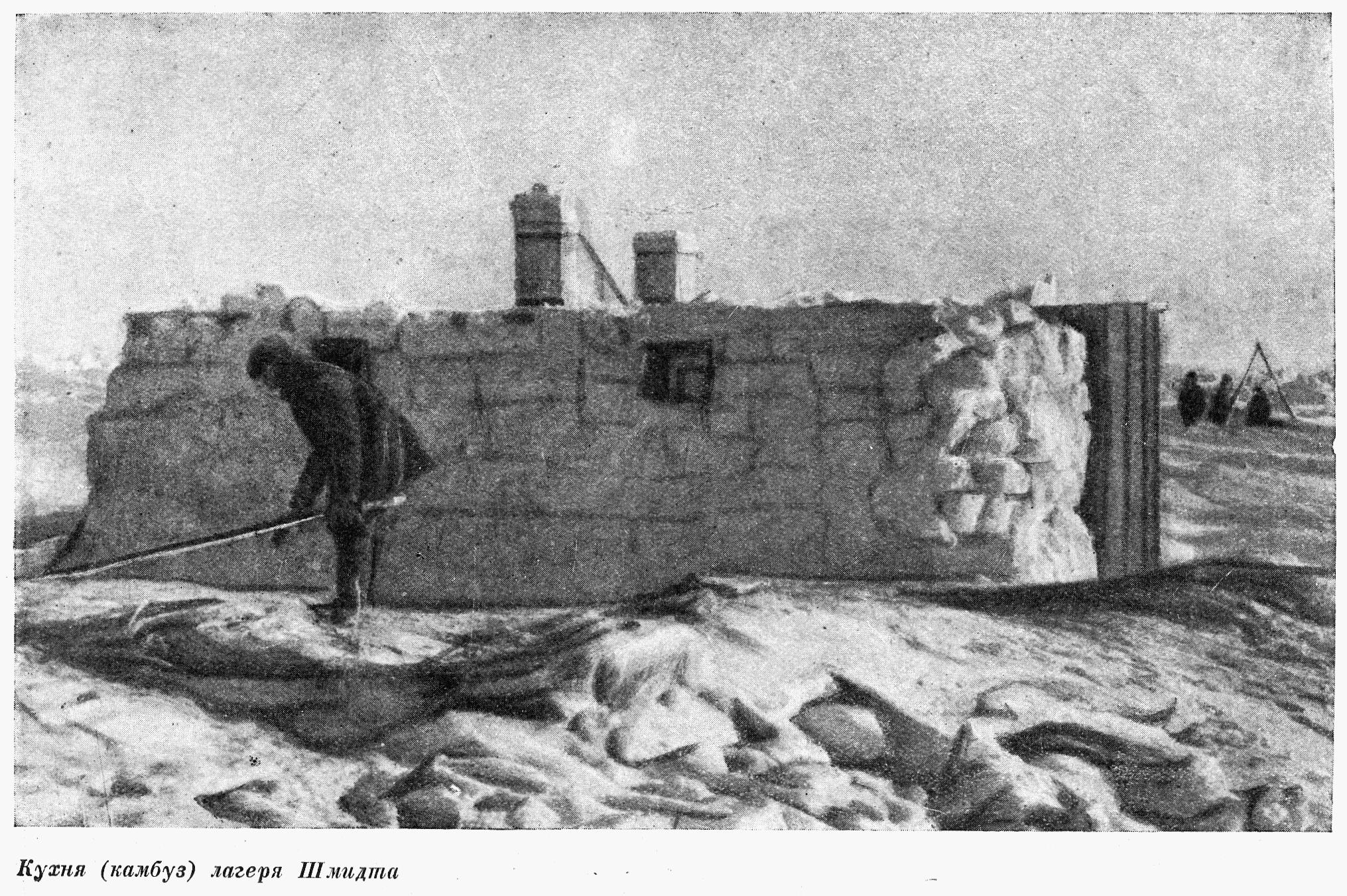

Почти одновременно велась постройка камбуза (кухни). К этой работе приступили с утра 15 февраля три плотника. Камбуз строился по типу барака: ширина его три метра, длина шесть метров. Он состоял из трех отделений: камбуза, где готовили обед, с самостоятельным выходом на улицу и окном из двух бутылей; пекарни с выходом в камбуз; умывальной с самостоятельным входом и окном.
Довольно трудно было построить печи. Кирпича, выгруженного в последнюю очередь, оказалось только 150 штук, из них 30% боя. Глины было три бочки, песку -одна бочка. Печь для варки пиши была сделана из бочки из-под бензина, с верхнего торца которой было вырублено отверстие по размеру медного камбузного котла. С одной боковой стороны были вырублены топка и поддувало, с другой-отверстие для выхода дыма. Печь была сделана без обмуровки кирпичом. Кирпичом выложили только стены поддувальной коробки,
[36]
на которую были положены изготовленные из железной полосы колосники. Горячие газы, обогрев котел, направлялись в установку для льдотаяния, состоявшую из вмазанной в кирпичную обделку оцинкованной бочки из-под бензина с вынутым дном. Загрузка льда могла производиться или снаружи камбуза, по желобу, или изнутри. Печь выходила частью в камбуз, частью в умывальную; умывающиеся могли получать воду с помощью специального черпака прямо из льдотаялки.
Камбуз начал работать 16 февраля с 12 часов дня. Это сильно сократило расход топлива — до одной трети кубометра в день — и облегчило труд поваров. На следующий день стены камбуза были утеплены снегом.

После окончания срочных работ начали работу по улучшению палаток. К сожалению, досок и теса осталось очень мало, так что каждый раз приходилось искать материалы на месте аварии, вынимая их из воды и вырубая изо льда.

21 февраля лагерь развело на две части, причем трещина прошла под утлом здания камбуза. За целость его при наличии сплошной, лишенной стыков нижней бревенчатой обвязки мы не опасались до сильного сжатия, которое последовало только 8 апреля. В этот день сжатием камбуз был раздавлен. После этого камбуз был
[38]
построен на другом месте, где пришлось готовить обед только два раза.
