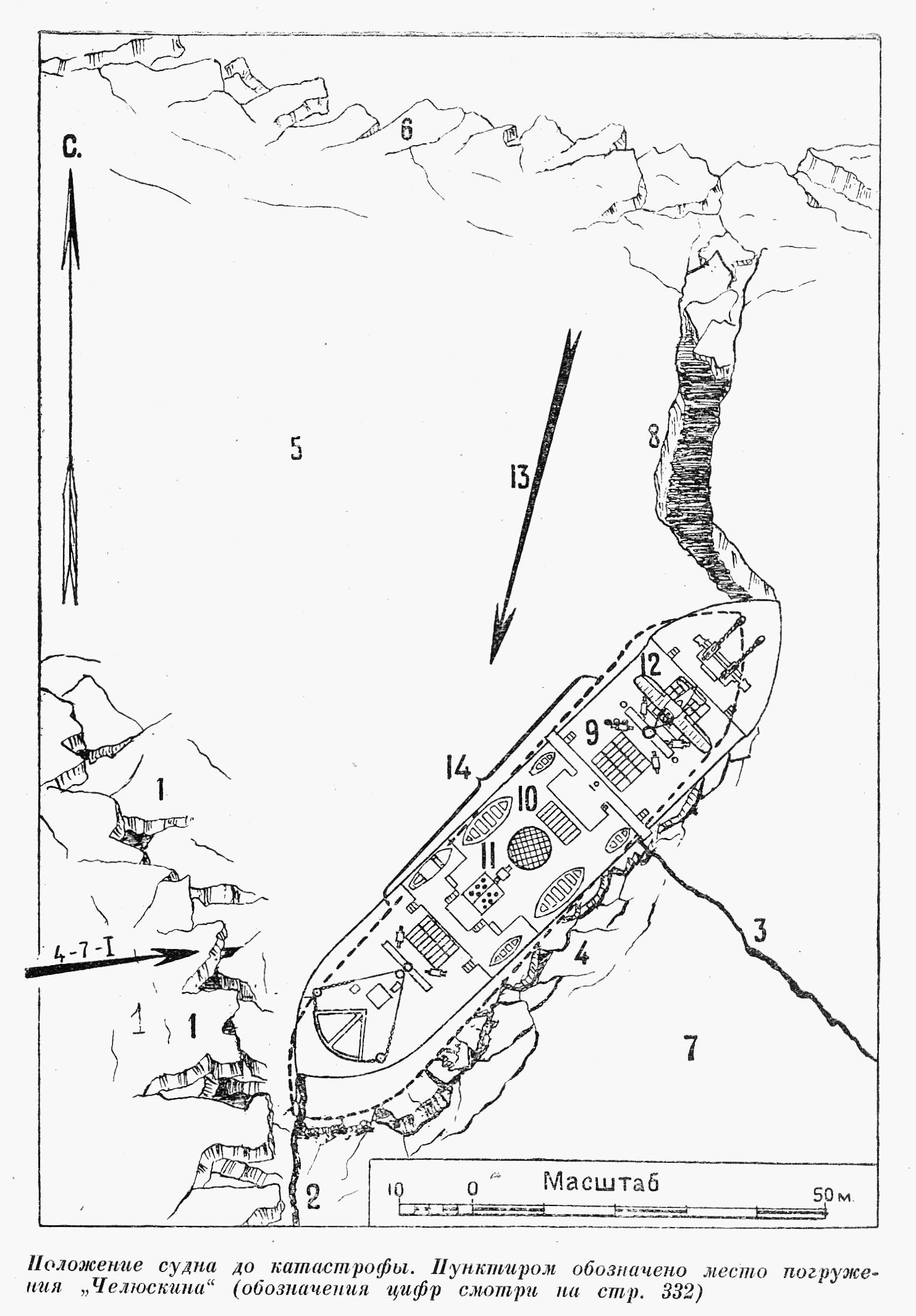

    Разводье, образовавшееся 1 декабря, скоро закрылось, оставив на неровностях снова сошедшихся полей замкнутые полыньи, быстро Затянувшиеся молодым льдом. Понятно, эта зона закрывшегося громадного разводья, замерзшая так поздно, была слабым местом, и 4 января вблизи судна появилась трещина, по которой уже на следующий день началось сжатие, продолжавшееся порывами три дня (смотри рисунок на стр. 333, обозначение 1). 7 января оно

    Обозначения к чертежу на стр. 333:
    1- гряда торосов, образовавшихся во время сжатия льдов 4-7 января 1934 года; 2 -трещина во льду, прошедшая 7 января от кормы и от носа; 3 -трещина, образовавшаяся 3 февраля; 4 — лед, подмятый под правый борт во время сжатия 13 февраля; 5 — режущая левый борт наступающая часть поля; 6 — гряда торосов, надвигавшаяся на судно; 7 — неподвижная часть поля с правого борта судна; 8- трещина, раскрывшаяся во время сжатия 13 февраля (она же обозначение 2); 9 -трюм №2; 10 — бункер; 11 — котельное и машинное отделения; 12 — трюм №1; 13 — направление движущегося льда; 14 — место пробоины,

    Накануне катастрофы с утра, как и в предыдущие дни, дул северо-северо-западный ветер силой в три балла. Дрейф, прекратившийся еще четыре дня назад, не возобновлялся до восьми часов. Началом для него послужил ветер, перешедший в северный. Его сила к вечеру возросла до шести баллов. В девять часов вечера скорость дрейфа при уже переменившемся северо-северо-восточном ветре достигла одной трети мили в час. Часа через два справа от борта (смотри рисунок, обозначение 3) и под носом судна лед лопнул по старым трещинам.
    13 февраля дрейф продолжался, замедляясь до одной десятой мили в час. Ветер крепчал. Положение становилось тревожным. В 13 часов "Челюскин" содрогнулся от сильного удара. Дрейф хотя и ослабел, но еще продолжался. В слабом месте, в полумиле к северу от судна, началось сильное торошение. На месте полыньи, открывшейся 10 дней назад и смятой лишь 9 февраля, быстро нагромождались торосы невиданных еще нами размеров.
    Поле, находившееся слева от судна (смотри рисунок, обозначение 5), все уменьшалось за счет нагромождавшихся друг на друга громадных глыб льда (смотри рисунок, обозначение б). Гряда торосов высотой в шесть метров с грохотом, заглушаемым свистом ветра, приближалась к беспомощному судну. Ей оставалось до "Челюскина" менее ста метров, когда через 20 минут после первого толчка внезапно дрейф прекратился и лед, находившийся справа от судна (смотри рисунок, обозначение 7), остановился. Зато слева лед продолжал двигаться (смотри рисунок, обозначение 13), отходя по носовой трещине (смотри рисунок, обозначение 8), образовавшейся еще 7 января и возобновившейся прошедшей ночью.
    Сначала судно тоже подалось назад, скользя правым бортом по неподвижной части льда, поднимая кормой сильно раздробленный предыдущими сжатиями лед. Вдоль всего левого борта лед выпирало наверх. С правого борта, наоборот, лед подминался судном (смотри рисунок, обозначение 4).
    Судно, подаваясь назад, смягчало напор льдов, оказывало еще сопротивление неудержимому натиску. Но как только через 10 минут корма уперлась в прочный лед, судно было мгновенно смято. При давлении льда на подводную часть судна обшивка левого борта не выдержала растяжения, и в надводной части борт разорвало более чем на 30 метров. Длинная брешь прошла по стыку листов,
    [334]
    сорвав заклепки. Местами лопнули и сами листы. Вслед за этим был прорван левый борт и в подводной части судна; вскрылись второй трюм (смотри рисунок, обозначение 9), бункер (смотри рисунок, обозначение 10), котельное и машинное отделения (смотри рисунок, обозначение 11). Вода и обломки льда стали быстро заполнять судно.
    В половине третьего, когда исковерканный "Челюскин" уже постепенно погружался в воду, наступило новое сжатие, увеличившее имевшиеся уже пробоины и разорвавшее борт у первого трюма (смотри рисунок, обозначение 12).
    Сделав свое дело, льды остановились. Величина пробоины достигла 45 метров (смотри рисунок, обозначение 14). После этого погружение пошло очень быстро. Стиснутый еще льдами, "Челюскин" опускался рывками. Наконец в четыре часа, высоко задрав корму, "Челюскин" стремительно пошел ко дну.
