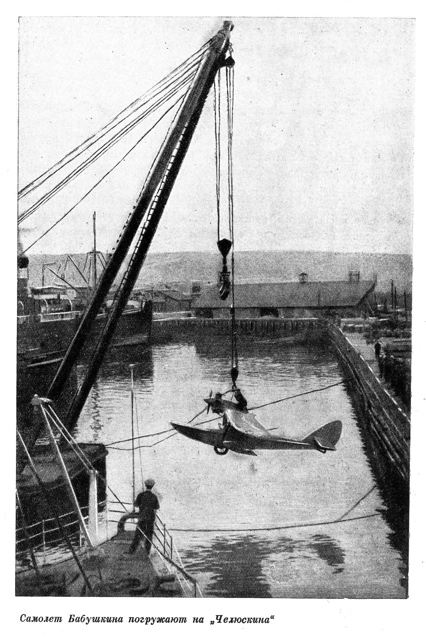

    Грузовые устройства судна состояли из четырех грузовых стрел, четырех пятитонных лебедок для обслуживания трюмов № 1 и 2, двух стрел и двух лебедок для обслуживания люка № 3. Для подъема тяжеловесов имелись две стрелы: одна 20-тонная носовая, вторая 10-тонная кормовая.
