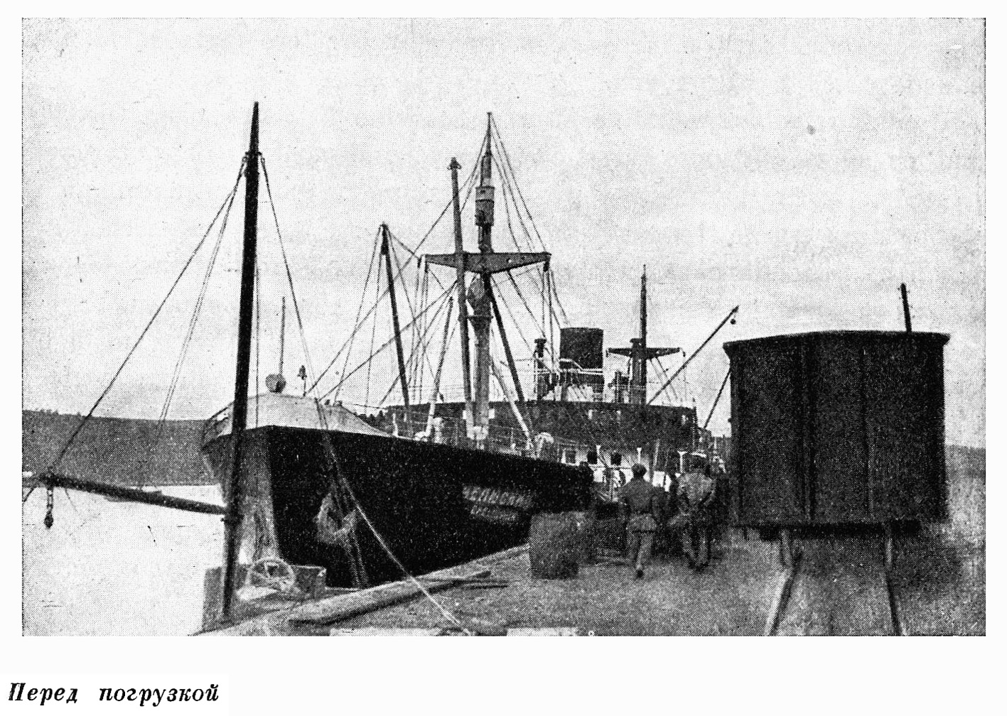

    Как я упоминал, "Челюскин" прибыл в Ленинград совершенно "голый", без какого бы то ни было внутреннего оборудования, инвентаря, запасных частей. К тому же сравнительно с намеченным планом он опоздал на целый месяц. Нам пришлось буквально в пятнадцать дней снабдить корабль всем необходимым. То, чего мы не успели сделать в Ленинграде, мы доделали впоследствии в Мурманске, куда направляли многие грузы.
    Вопросы снаряжения корабля и экспедиции не менее существенны, чем вопросы продовольствия и одежды. Сюда входит также немало наименований. Нужно иметь всевозможное походное оборудование: лыжи, нарты, охотничьи принадлежности. Так как промышленность наша многие предметы никогда не изготовляла, приходилось налаживать их изготовление кустарным способом, в кратчайший срок осваивать производство этих предметов, организовывать мастерские, нанимать рабочих и пр.
    Далее нужны были в довольно значительном количестве аммонал, термит (вещество, служащее для плавки льда), уголь, нефть, бензин, керосин, примусы, керосинки, иголки для примусов. Шутка ли: амплитуда от примусной иголки до теодолита! Все это шло для "Челюскина" со всех концов великой нашей страны. Мы получали грузы из Сибири, Украины, Вологды, Архангельска, Омска, Москвы. Мы посылали представителей во все концы Союза, чтобы ускорять выполнение заказов и их продвижение по железным дорогам. В подготовке экспедиции участвовали все наркоматы. Наркомлес был представлен например разборным домом, предназначенным для острова Врангеля и изготовленным в Ленинграде в течение двадцати дней.
    Далее надо было обеспечить корабль достаточным количеством угля. "Челюскин" погрузил всего около трех тысяч тонн угля, притом угля высококачественного. При погрузке надо было учесть случаи самовозгорания угля. Учли. И вое же в пути приходилось часто проветривать, перебирать уголь. Весьма рискованна также операция по приемке на борт горючего. Мы имели дело с большим количеством бензина, предназначенного как для нужд самой экспедиции, так и для острова Врангеля. Горючее приходится хранить на верхней палубе, чтобы в случае необходимости немедленно выбросить
    [58]
    [59илл]
    его за борт. Мы имели на падубе в общей сложности свыше 300 бочек нефти, бензина, керосина. С этим "катастрофическим" хозяйством требуется сугубая осторожность. Тут надо до тонкости учесть его расположение на палубе, предвидеть заранее все грозящие ему опасности. Одна искра — и нет ни экспедиции, пи корабля, ни людей... Немало затруднений испытали мы с научными приборами. Надо сказать, что заводы Треста точной механики снабдили нас целым рядом приборов очень быстро -по первому нашему требованию. Так мы получили у них бинокли, томповские фотоаппараты, метеорологические приборы, анемометры, теодолиты и пр. Кое-какие из приборов, которые у нас не изготовляются, мы получили в Академии наук при любезном содействии академика Волгина. Факидов изготовил часть нужных ему приборов в физико-технических мастерских института академика Иоффе. Кое-что пришлось выписать из-за границы. Для форсирования изготовления приборов на наших фабриках и заводах приходилось посылать специальные бригады научных

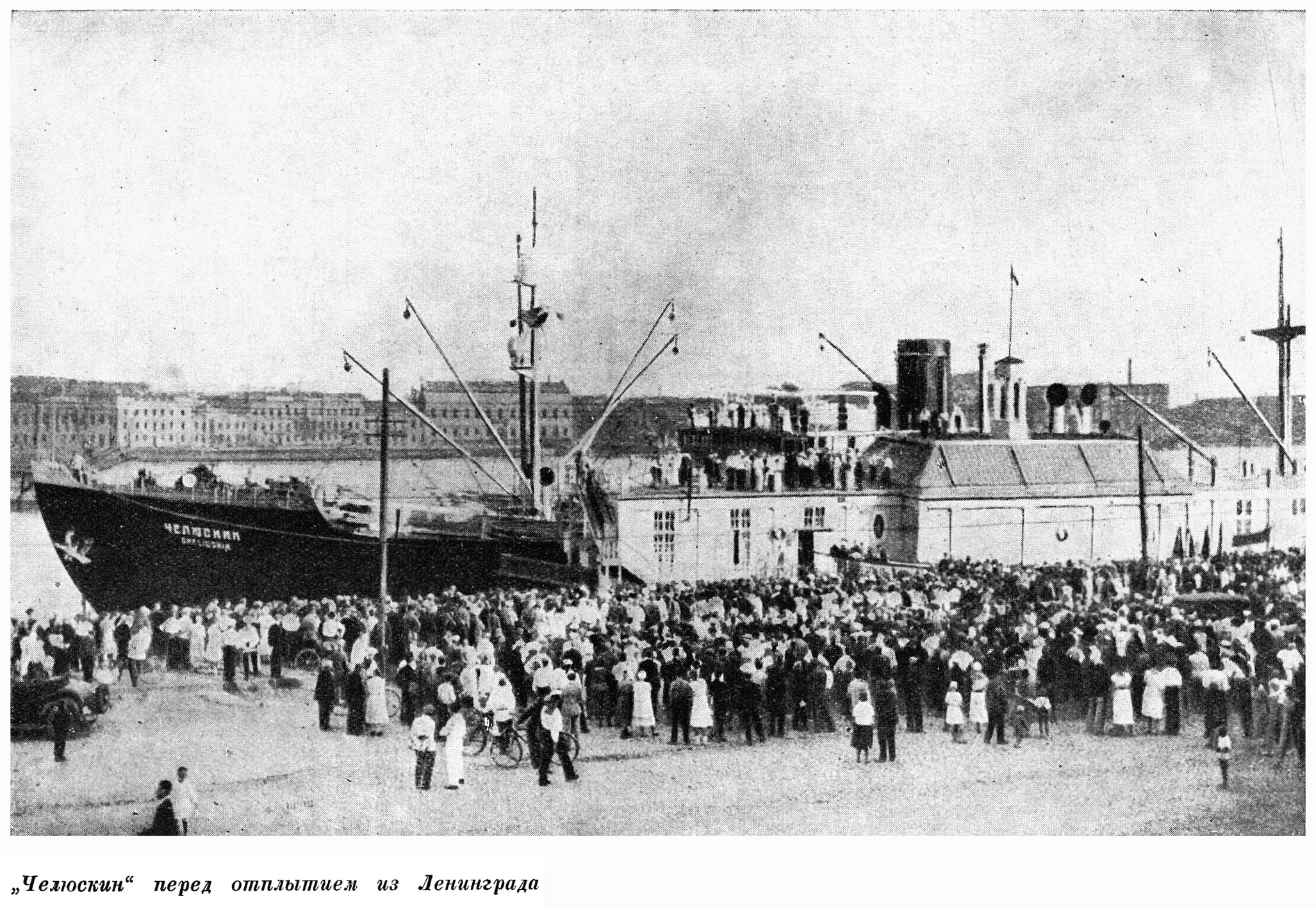

    13 июля "Челюскин" отплыл из Ленинграда, имея 800 тонн груза, 3 500 тонн угля и свыше ста участников плавания.
