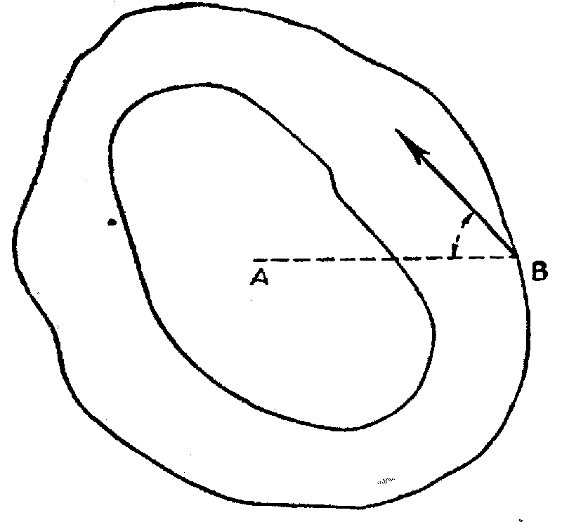

Предположим, что в какой-нибудь точке А на земной поверхности по тем или другим причинам создалось пониженное давление атмосферы; проведем около этой точки изобары, т.е. линии, соединяющие точки земной поверхности, где давление атмосферы одинаково. Такая система распределения, давления называется циклонической. Изобары, очерченные вокруг центра повышенного давления, образуют антициклоническую систему.
В точке В на нашем рисунке давление атмосферы будет больше, чем в точке А, и, следовательно, воздух тяжелее. Поэтому для восстановления равновесия воздух должен стремиться от точки В к точке А по направлению так называемого градиента давления. Но как только начнется движение частиц воздуха в этом направлении, сейчас же возникнут и начнут действовать еще две силы: сила Кориолиса и сила трения частиц воздуха между собой и о земную поверхность. В результате действия трения и силы Кориолиса, как показывают непосредственные наблюдения, движение частиц воздуха у земной поверхности или, другими словами, ветер над ровными земными поверхностями умеренных и высоких широт северного полушария отклоняется от линии АН, т.е.; от градиента давления, градусов на 50 — 60 вправо.
Из этого примера видно, как сильно сказывается сила Кориолиса на направлении ветра даже у поверхности Земли. Замечательно, что в этом же циклоне ветер в более высоких слоях атмосферы, где трение меньше, все больше и больше отклоняется от градиента давления и, начиная с высоты около 500 м, становится ему перпендикулярным.

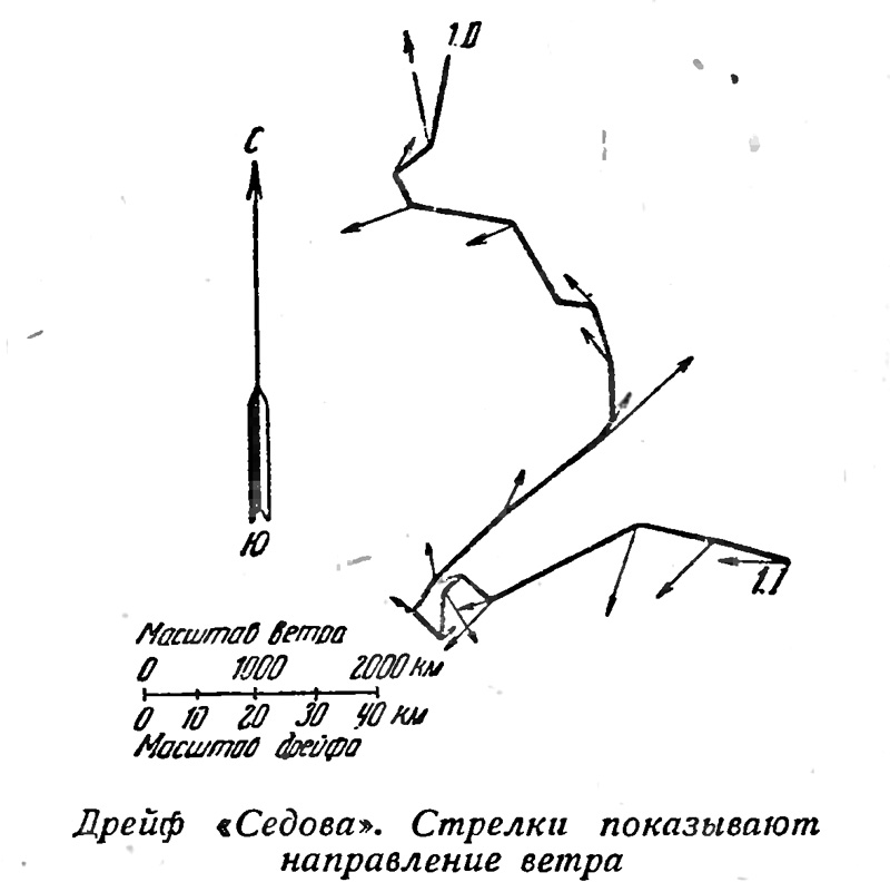

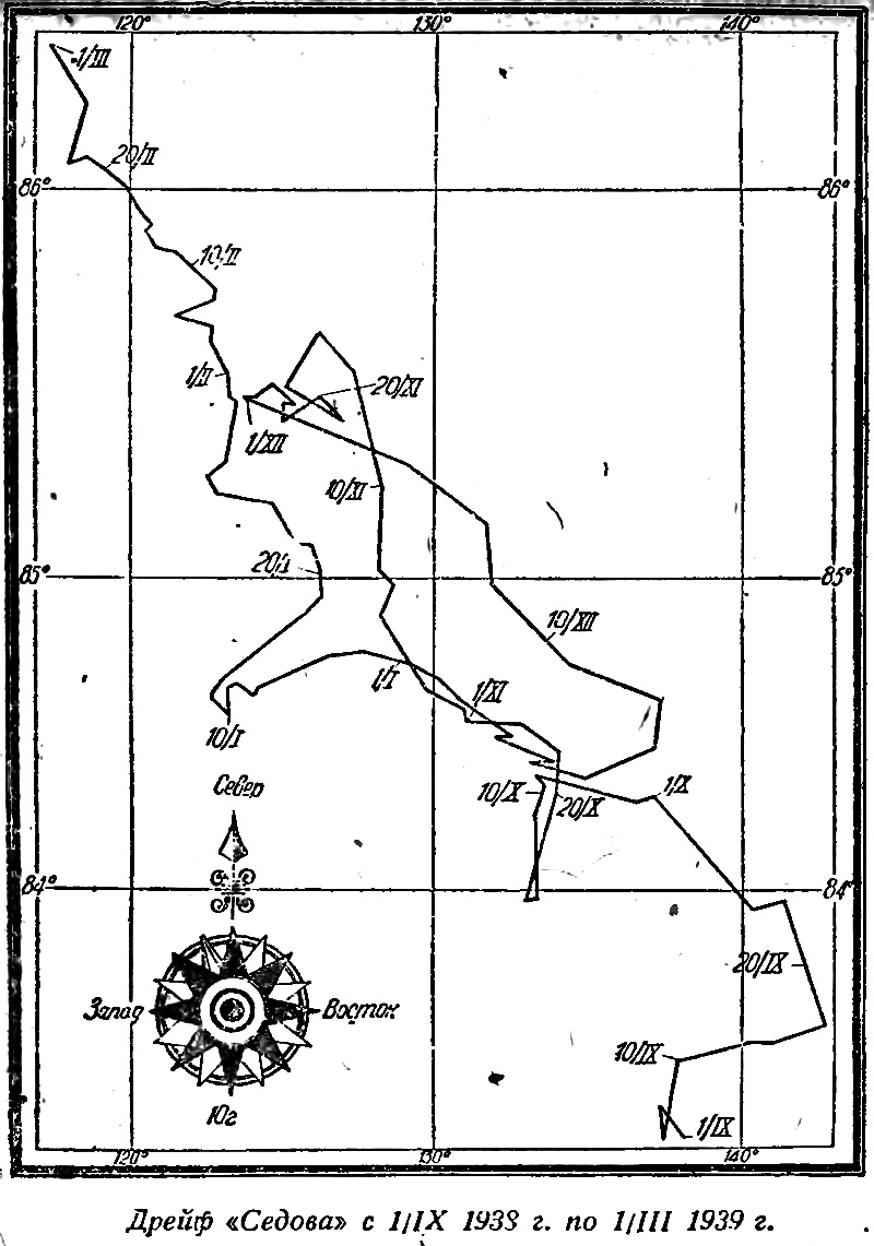

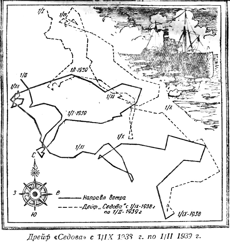

На нашем рисунке (см. стр. 19) изображен дрейф «Седова» с 1 января по 1 февраля 1939 г., а рядом показаны стрелками соответствующее направление и относительная сила ветра между отдельными отрезками дрейфа. Масштаб скорости дрейфа и скорости ветра принят согласно второму правилу Нансена (т. е. скорость дрейфа в 50 раз меньше скорости ветра). Из рисунка видно, насколько хорошо оба правила Нансена подтверждаются дрейфом «Седова». При каждом изменении ветра немедленно изменяется в соответствующую сторону и направление дрейфа «Седова». Неудивительно поэтому, что дрейф «Седова», подобно всем предыдущим дрейфам со льдами, не проходит и не будет проходить прямолинейно. «Седов» то идет в одном направлении, то возвращается обратно, то описывает причудливые петли* и зигзаги, и все это связано с соответствующими изменениями в направлении и скорости ветра. Если в некоторых точках дрейфа и получаются некоторые расхождения с правилами Нансена, то это надо скорее объяснить неточностью наблюдений, вернее, неполнотой дошедших до нас сведений, чем существом дела.
