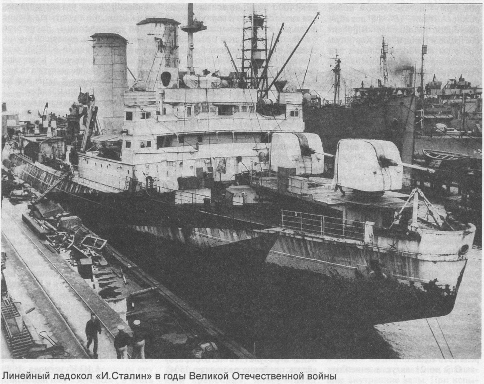

Наиболее опасным участком пути ледоколов и транспортов было горло Белого моря. Именно здесь в январе 1942 года попал под бомбовый удар авиации противника ледокол «И. Сталин», получивший повреждения и имевший жертвы среди личного состава.

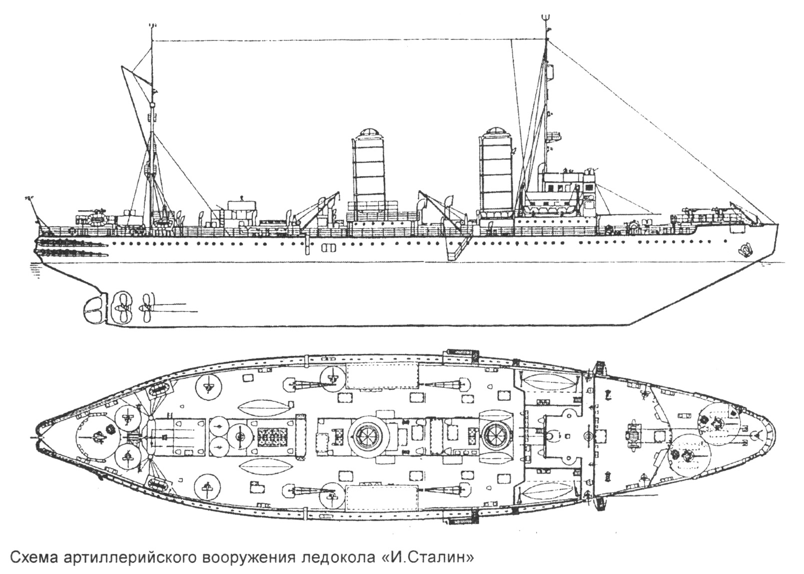

В августе 1941 года Нарком Военно-Морского Флота Н. Г. Кузнецов и начальник Главсевморпути И. Д. Папанин приняли специальное решение о вооружении ледоколов и о задачах их использования в военное время. Предусматривалась установка современного артиллерийского вооружения на всех ледоколах и ледокольных судах, а также его замена или дополнительная установка на тех судах, где орудия и пулеметы по своим тактико-техническим характеристикам не удовлетворяли требованиям сложившейся военной обстановки на Белом и Баренцевом морях.
По распоряжению заместителя наркома судостроительной промышленности А. М. Редькина я, как начальник проектного сектора ЦКБ-4, занимавшегося до войны выпуском рабочих чертежей и обеспечением постройки ледоколов типа «И. Сталин», а также модернизацией действующих ледоколов, был в начале октября 1941 года назначен руководителем проектно-конструкторских и заводских работ по установке вооружения на ледоколах «И. Сталин» (капитан П. А. Пономарев, позднее В. И. Воронин), «Ленин» (капитан Н. И. Хромцов), ледокольных судах «Федор Литке» (капитан Ю. К. Хлебников) и «Георгий Седов» (капитан Э. Г. Румке).
К работе по вооружению этих ледоколов и ледокольных судов привлекались конструкторы и рабочие завода № 402, а также экипажи ледоколов.
От Главного управления кораблестроения был командирован инженер-капитан 2 ранга И. М. Короткие, обеспечивавший непосредственную поставку вооружения. В состав группы конструкторов ЦКБ-4 входили специалисты: по корпусу и артиллерийским подкреплениям — Е. Ф. Годиновский, по оборудованию и устройствам — В. М. Ляшенко, по электротехнике и корабельным приборам — Д. В. Люш и К. К. Воробьев.
Командование поставило условие: проводить установку вооружения, не выводя ледоколы из морских операций по проводке транспортов через крайне тяжелые в ту зиму льды Белого моря; с особо большой нагрузкой работал ледокол «Ленин».
Это условие оказалось очень тяжелым. Работы выполнялись не только на заводе № 402, но иногда и в походах, в море, нередко параллельно на двух-трех ледоколах. Рабочие, конструкторы и военные моряки были распределены на них соответственно объему и характеру работ. Вооружение, приборы и необходимое оборудование, поступавшее по линии ВМФ, грузились на ледоколы и ледокольные суда в местах их кратковременных стоянок. Устанавливались они по эскизам и под руководством конструкторов, с привлечением представителей ВМФ. на заранее подготовленные места (с частичным использованием материалов мобилизационных проектов). Для этого ликвидировались легкие переборки, зашивки, часть надстроек и мостиков, а на их места ставились стальные конструкции, орудия, пулеметы, кранцы и броневые обносы.
Нередко только что установленные орудия и пулеметы сразу использовались для отражения атак самолетов и участникам работ приходилось на себе испытывать боевые тревоги.
Всего на четырех ледоколах и ледокольных судах в период с октября 1941 года по март 1942 года было установлено около 80 стволов зенитной артиллерии калибров 100, 76, 45 и 37 мм. а также 12,7-мм пулеметов. Так. ледокол «И. Сталин» получил четыре 100-мм универсальных установки Б-34, 8 37-мм автоматов 70К и 12 12.7-мм пулеметов ДШК. На других судах вооружение было близким по количеству стволов.

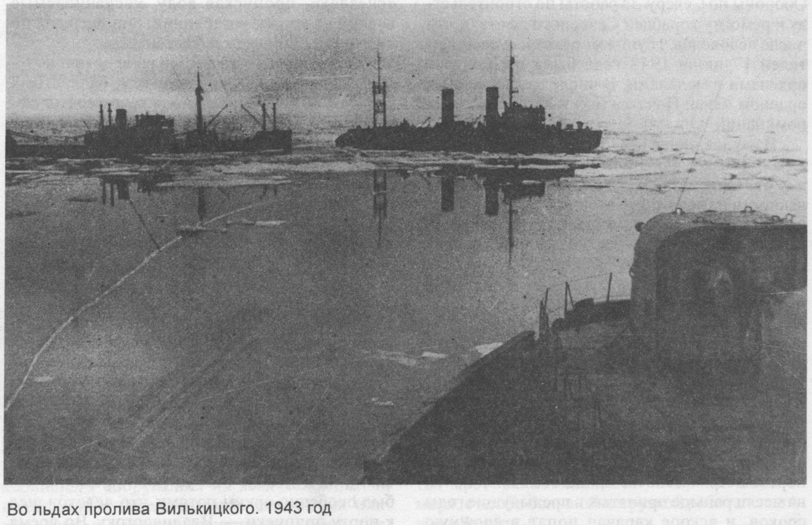

Ледокол «Красин» вышел из Архангельска 17 июня 1943 года вместе с ледоколом «Микоян» и ледокольным судном «Федор Литке», ведя за собой большой караван транспортов в различные порты Арктического побережья. Из-за большого скопления транспортов в Архангельске пришлось выйти почти на месяц раньше принятых в предыдущие годы сроков, и вскоре караван попал в сложную ледовую обстановку.
До Карских Ворот дошли благополучно в охранении военных кораблей. Трижды встретили плавающие мины, которые расстреляли из крупнокалиберных пулеметов. У пролива Карские Ворота появились плавающие льды, переходящие дальше по всему пути в ледяные поля с редкими разводьями, а местами — в тяжелый торосистый лед.
Началась напряженная работа ледоколов. «Красин» часто попадал в очень трудные положения, пробивая ледяные перемычки получал вмятины и даже трещины в корпусе. Однажды особо тяжелую перемычку ледокол пробивал трое суток, ведя за собой три транспортных судна: «Моссовет», «Уралмаш» и «Беломорканал». Появились течи, которые в Восточно-Сибирском море дошли до опасного предела (в междудонных, балластных и дифферентных цистернах).
На протяжении всего рейса первый помощник капитана Н. А. Мерт, старший механик П. П. Чукур и я бдительно следили за состоянием корпуса. Приходилось часто лазать в протекающие и периодически осушаемые насосами цистерны с целью установления мест и характера течи. Там, где это было возможно, с ними боролись, ставя так называемые «цементные ящики». Условия работы были тяжелыми —теснота, водяной туман и струи воды под забортным давлением. Кроме того, при работе в цистернах мы обнаружили, что довольно много заклепок оборжавело или ослабло от трения во льдах и свободно двигается в своих «гнездах», пропуская воду. Раскачиваемые волной на уровне ватерлинии, они щелкали по наружной обшивке как кастаньеты.
Когда течи (местами сильные) появились в почти половине междудонных и балластных цистерн, об исключительно тяжелом состоянии корпуса ледокола мы доложили И. Д. Папанину и получили ответ: «Буду в Амбарчике, поговорим о ремонте». Но встреча состоялась позднее — 14 сентября 1943 года в бухте Провидения. А до нее ледокол продолжал работать во льдах, пробивая дорогу транспортам. Команда знала, конечно, о серьезности положения ледокола, но продолжала самоотверженно работать.
