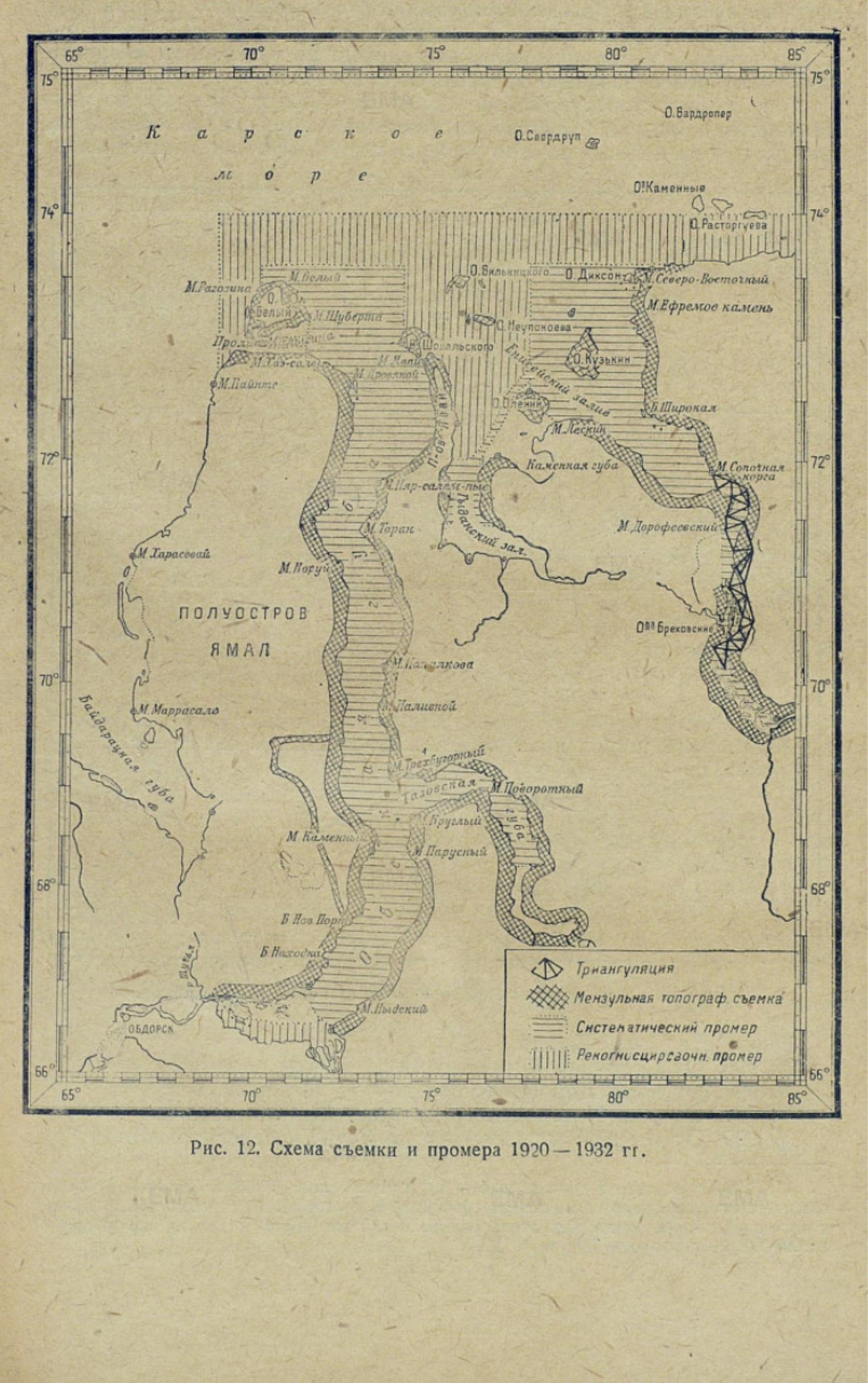

По устьям рр. Оби, Таза, Енисея и Пясины к 1933 г. имелись следующие карты и лоции, составленные по результатам работ 1920—1932 гг. (рис. 12).

Рис. 12. Схема съемки и промера 1920 — 1932 гг.[27]

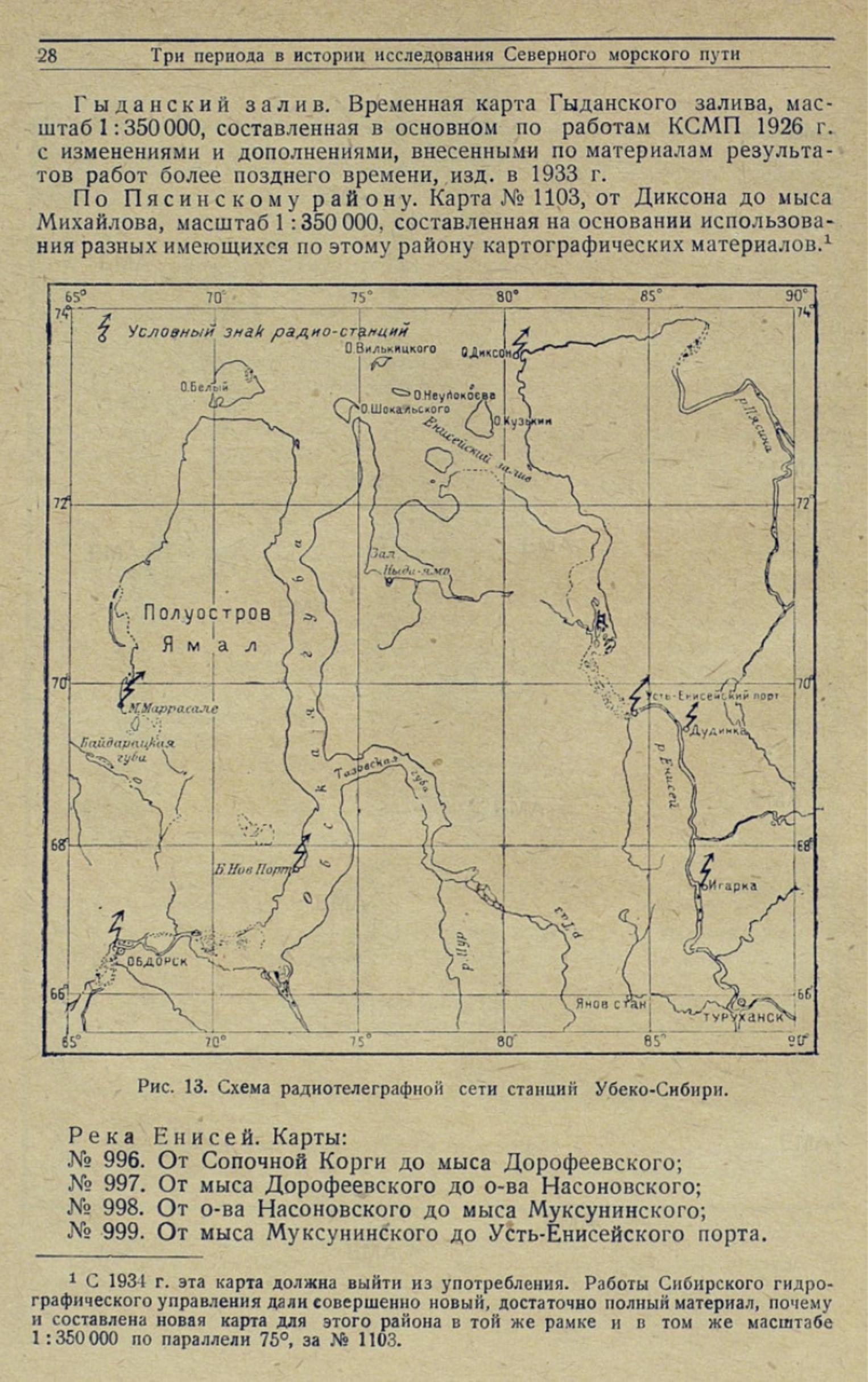

Гыданский залив. Временная карга Гыданского залива, масштаб 1: 350000, составленная в основном по работам КСМП 1926 г. с изменениями и дополнениями, внесенными по материалам результатов работ более позднего времени, изд. в 1933 г.
По Пясинскому району. Карта № 1103, от Диксона до мыса Михайлова, масштаб 1: 350 000, составленная на основании использования разных имеющихся по этому району картографических материалов. {1}

Навигационная обстановка. В результате практической работы Убеко-Сибири по навигационному обслуживанию мореплавания путь в западно-сибирские рр. Обь и Енисей стали торной дорогой. Навигационная обстановка и маячное оборудование пути в Обской губе, Енисейском заливе и по р. Енисею до порта Игарки, лежащего приблизительно в 700 км от моря (параллели о-ва Диксона), достигли степени, удовлетворяющей основным требованиям нормального плавания, правда в рамках еще примитивной техники обеспечения его.
Сеть радиостанций (рис. 13) расширена оборудованием радиостанции в Усть-Енисейском порту (построена в 1922 г. ) и радиостанции на берегу бухты Нового порта, вблизи устья р. Шунько-яга. Открывшая свое действие в первую навигацию своего существования (в 1923 г.) в палатке, радиостанция теперь представляется целым поселком. Кроме того, в радиосеть Убеко-Сибири до 1930 г. входила радиостанция в сел. Обдорском на р. Оби (рис. 14). В 1929 г. была оборудована на средства Комитета Северного морского пути радиостанция в порту Игарке.

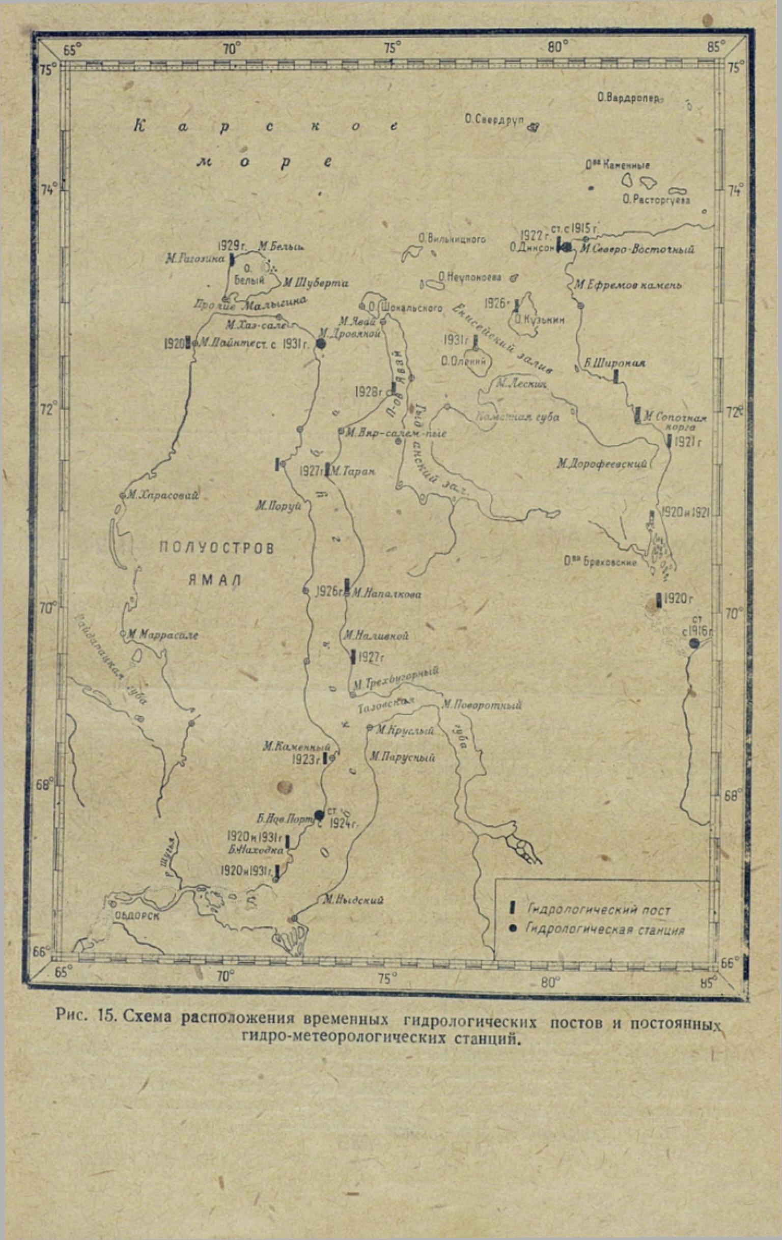

Рис. 15. Схема расположения временных гидрологических постов и постоянных гидро-метеорологических станций.[31]

До 1920 г. в Обь-Енисейском полярном бассейне существовала одна гиместанция Гидрографического управления на о-ве Диксона, ш. 73°30.4', д. 80°24.3'.

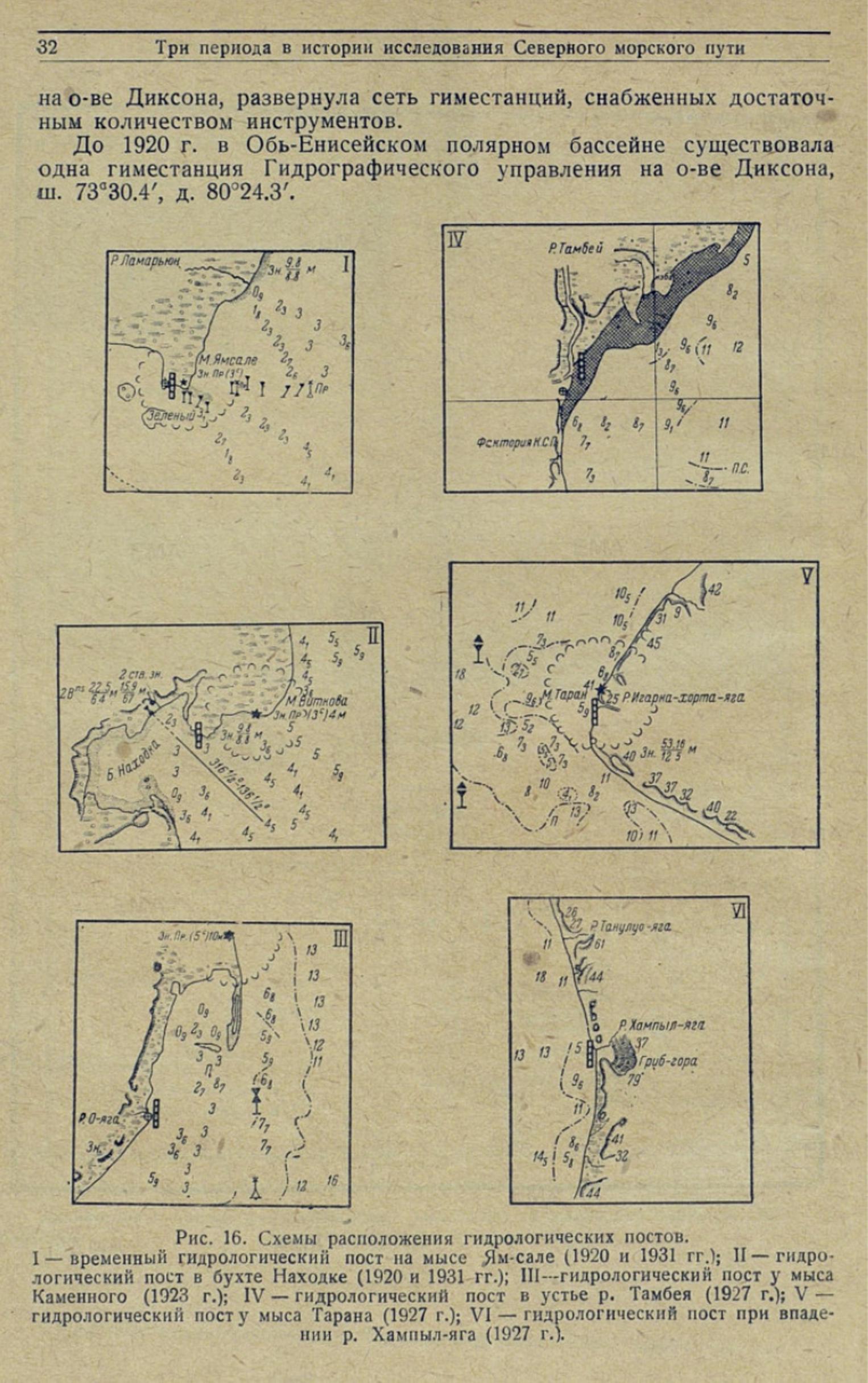

Рис. 16. Схемы расположения гидрологических постов.1—временный гидрологический пост на мысе Ям-сале (1920 и 1931 гг.); II—гидрологический пост в бухте Находке (1920 и 1931 гг.); III—гидрологический пост у мыса Каменного (1923 г.); IV — гидрологический пост в устье р. Тамбея (1927 г.); V — гидрологический посту мыса Тарана (1927 г.); VI — гидрологический пост при впадении р. Хампыл-яга (1927 г.).
[32]

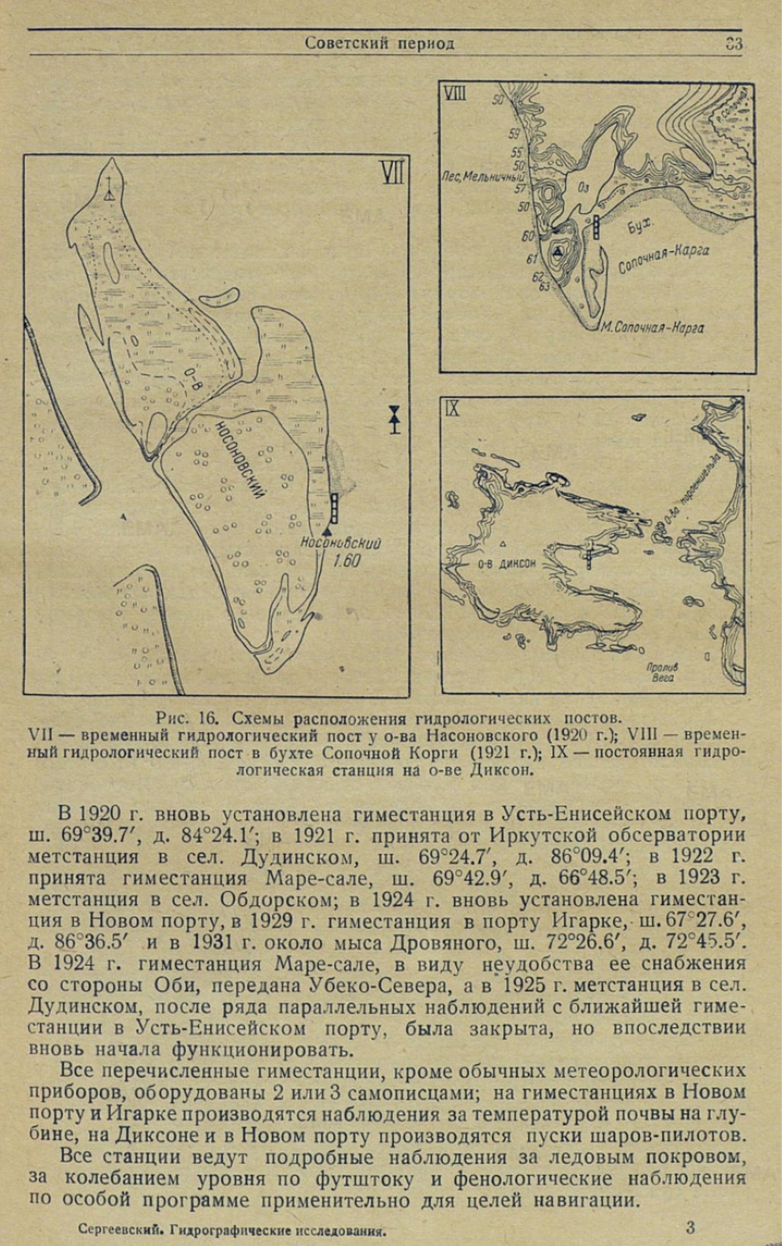

VII — временный гидрологический пост у о-ва Насоновского (1920 г.); VIII — временный гидрологический пост в бухте Сопочной Корги (1921 г.); IX — постоянная гидрологическая станция на о-ве Диксон.
В 1920 г. вновь установлена гиместанция в Усть-Енисейском порту, ш. 69° 39.7', д. 84° 24.1'; в 1921 г. принята от Иркутской обсерватории метстанция в сел. Дудинском, ш. 69°24.7', д. 86°09.4'; в 1922 г. принята гиместанция Маре-сале, ш. 69° 42.9', д. 66° 48.5'; в 1923 г. метстанция в сел. Обдорском; в 1924 г. вновь установлена гиместанция в Новом порту, в 1929 г. гиместанция в порту Игарке, ш. 67° 27. 6', д. 86° 36.5' и в 1931 г. около мыса Дровяного, ш. 72° 26.6', д. 72° 45.5'. В 1924 г. гиместанция Маре-сале, в виду неудобства ее снабжения со стороны Оби, передана Убеко-Севера, а в 1925 г. метстанция в сел. Дудинском, после ряда параллельных наблюдений с ближайшей гиместанции в Усть-Енисейском порту, была закрыта, но впоследствии вновь начала функционировать.
Все перечисленные гиместанции, кроме обычных метеорологических приборов, оборудованы 2 или З самописцами; на гиместанциях в Новом порту и Игарке производятся наблюдения за температурой почвы на глубине, на Диксоне и в Новом порту производятся пуски шаров-пилотов.
Все станции ведут подробные наблюдения за ледовым покровом, за колебанием уровня по футштоку и фенологические наблюдения по особой программе применительно для целей навигации.

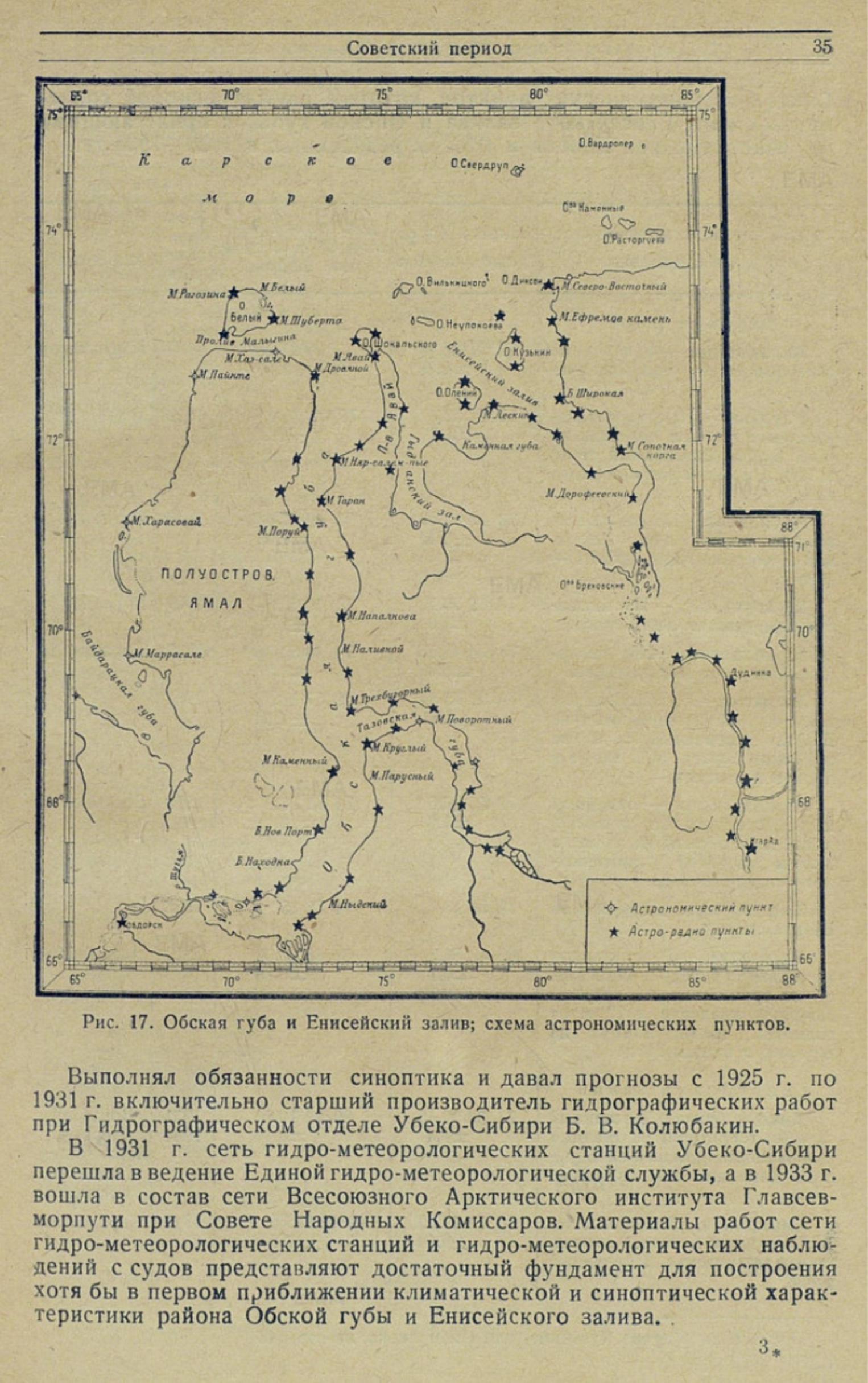

Рис. 17. Обская губа и Енисейским залив; схема астрономических пунктов.Выполнял обязанности синоптика и давал прогнозы с 1925 г. по 1931 г. включительно старший производитель гидрографических работ при Гидрографическом отделе Убеко-Сибири Б. В. Колюбакин.
