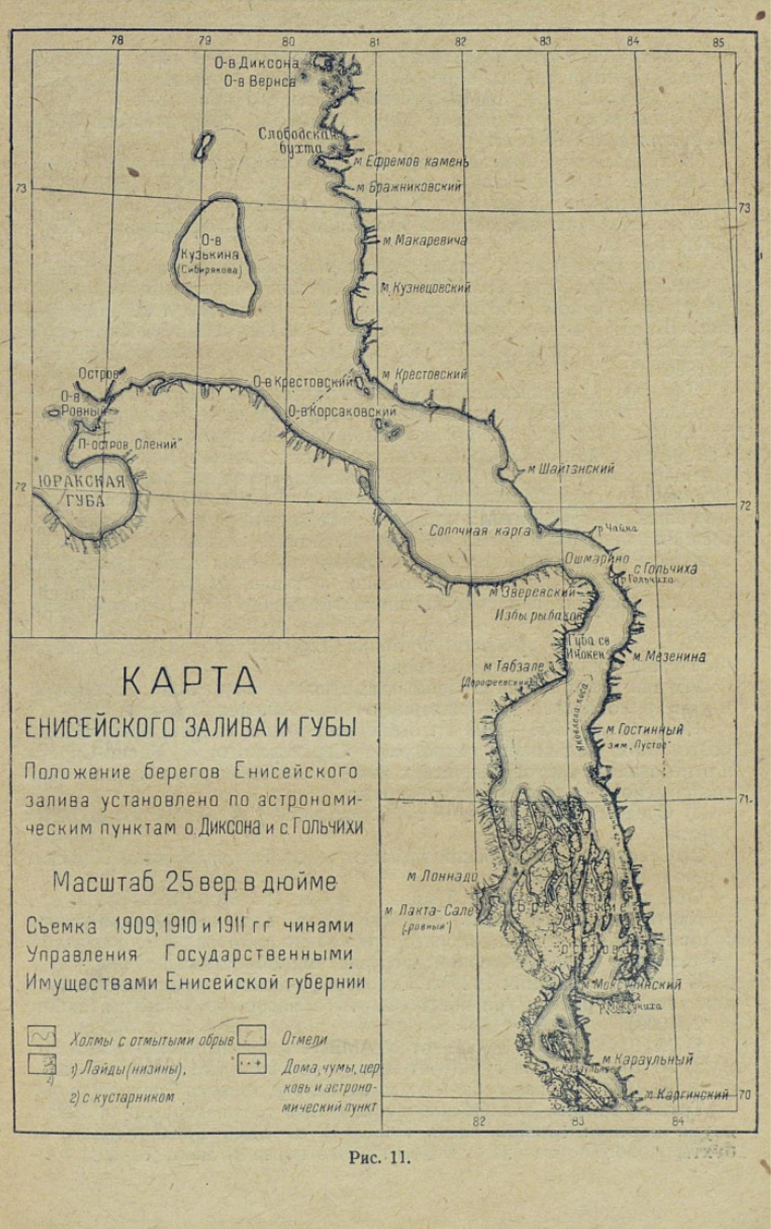

Берега Енисейского залива и р. Енисея были положены на этих картах, кроме карты № 1001 (Диксон), по съемке Управления государственных имуществ Енисейской губернии (землемеры Мезенин и Солдатов) (рис. 11), которая сама по себе положена была на карту на основе всего двух астрономических пунктов, определенных экспедицией А. И. Вилькицкого 1894—1896 гг., Гальчиха и Диксон (рис. 11). Поэтому эти карты не имели удовлетворительной картографической основы. Искажения в расстояниях и, главное, в направлениях, что особенно имеет значение для мореплавания, были значительны. Берега были нанесены настолько неверно, что не было возможности пользоваться обычными методами определений места судна при постановке ограждения. Особенно были затруднены определения по навигационным знакам на разных берегах залива, так как взаимной увязки берегов не было. Поэтому пришлось в дальнейшем произвести мензульную съемку берегов на основе сети астрономических, определенных уже с применением радио, и тригонометрических пунктов, а также ча-

Рис. 11.
КАРТА ЕНИСЕЙСКОГО ЗАЛИВА И ГУБЫ
Положение берегов Енисейского залива установлено по астрономическим пунктам о. Диксона и с. Гольчихи
Масштаб 25 вер. в дюйме
Съемка 1909, 1910 и 1911 гг. чинами Управления Государственными Имуществами Енисейской губернии
