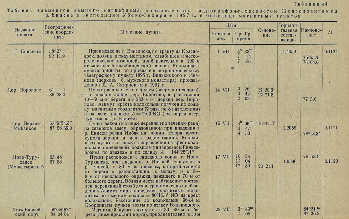

Таблица 44
Таблица элементов земного магнетизма, определенных гидрографом-геодезистом Жонголовичем на р. Енисее в экспедиции Убеко-Сибири в 1927 г., и описание магнитных пунктов
    Название пункта/Географиче­ские коорди­наты/Описание пункта/Дата(Число и мес./Ср. Гр. время)/Склоне­ние/Горизонтальная составляющая/Наклоне­ние/Μ
    г. Енисейск 58°27.11' 92°11.9' При выезде из г. Енисейска по тракту на Красно­ярск, поляна между мостиком, кладбищем и метео­рологической станцией, приблизительно в 100 м от мостика и кладбищенской церкви. Координаты пункта приняты по привязке к астрономическому телеграфному пункту 1895 г. Вилькицкого и Ива­нова (церковь б. мужского монастыря), произве­денной Д. А. Смирновым в 1901 г. 11 VII 5h 38m 7h 14m 7h 36m 1.4359 75º55.4' 76º04.0' 0.1124
    Дер. Ворогово 61°1.4' 89°38.0' Пункт расположен в верхнем (вверх по течению), т. е. южном конце дер. Ворогово, в расстоянии 40—50 м от берега и в 283 м от церкви дер. Воро­гово. Азимут креста колокольни получен по солн­цу магнитным теодолитом (2 раза по 8 наведениям) и оказался равным: А = 2°00 NO (см. опред. астр, пунктов на р. Енисее) 14 VII 0h 26m 0h 42m 2h 03m 12°20.6' 12°21.8' 77º5.0'
    Дер. Верхне- Имбацкое 63°9'54.3" 87°56'59.0" Пункт находится ниже деревни (по течению реки) на северном мысу, образованном при впадении в р. Енисей речки Имбак на линии створа креста купола церкви и мачты радиостанции. Коорди­наты пункта и азимут направления на крест коло­кольни определены большим универсалом Гильде­бранда по звездам и по солнцу A = 144°25'11" 16 VII 3h 06m 3h 47m 4h 53m 16°11.3' 1.2058 78°18.8' 0.1121
    Ново-Туруханск (Монастырское) 65°48' 87°58' Пункт расположение западного конца г. Ново-Турханска, при впадении р. Нижней Тунгузски в р. Енисей, в 80 м за оврагом, который тянется от берега к радиостанции, к западу, и в 6—8 м от небольшого овражка, лежащего в 70 м от большого оврага. Вблизи места наблюдений постав­лен деревянный столб для астрономических наблю­дений. Азимут миры определен магнитным теодо­литом по высотам солнца = 80°15.6' NO на крест колокольни. Расстояние до колокольни 964.4 м. 17 VII 10h 54m 12h 04m 12h 50m 20°21.1' 1.0346 79°53.1' 0.1120
    Усть-Енисей­ский порт 69°39'57" 84°24'04" Координаты пункта взяты по атласу Вилькицкого. Магнитный пункт находится в 30—40 м от бе­рега (ниже пристани порта), приблизительно в 30 м 22 VII 3h 43m 4h05m 84°2l.8' 81°26.2'

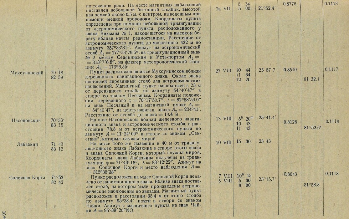

    [242]
    по течению реки. На месте магнитных наблюдений поставлен небольшой бетонный столбик, высотой над землей около 0.5 м, с центром, выведенным при помощи медной проволоки. Координаты пункта определены при помощи небольшой триангуляции от астрономического пункта, расположенного у знака Вихмана № 1, находящегося на высоком бе­регу вблизи мачты радиостанции. Расстояние от астрономического пункта до магнитного 422 м по азимуту 357°33'31". Азимут на астрономический столб A1 = 177°33'29.6", на триангуляционный знак № 2 между Селякинским и Усть-Портом А2= = 313°7'6.8", на флюгер метеорологической стан­ции A3 = 179°6.55' 24 VII 5h34m 5h00m 21°52.4' 0.8776 0.1118
    Муксунинский 70°18' 82°59' Пункт расположен на мысе Муксунинском вблизи деревянного навигационного знака. Около знака поставлен деревянный столб для астрономических наблюдений. Магнитный пункт расположен в 23 м от деревянного столба по азимуту 54°40'47" в створе со знаком Песчаным. Координаты положе­ния деревянного φ = 70°17'50.7", λ = 82°58'59.0" на знак Песчаный и на магнитный пункт А1 = = 54°40'47", на центр навигац, знака А2 = 234°41'. Расстояние от столба до знака = 13.4 м 27 VIII 10h44m 11h34m 12h20m 23°57.7' 0.8510 81°32.1' 0.1117
    Насоновский 70°53' 83°15' На о-ве Насоновском вблизи железного навига­ционного знака и астрономического столба, в рас­стоянии 78.8 м от астрономического пункта по азимуту А = 11°24'09" в створе со знаком "Сек­стана", который служил мирой/ 13 VIII 5h 20m 10 h43m 11h43m 25°41.4' 0.8128 81 °52.6' 0.1118
    Лабазкин 71°13' 83°12' На мысе того же названия в 40 м от триангу­ляционного знака Лабазкина в створе этого знака и знака Сопочной Корги, который служил мирой. Координаты знака Лабазкина получены из триан­гуляции φ = 71°43'18", λ = 83°12'22". Азимут на знак Сопочной Корги и место наблюдения А = = 315°38'38" 10 VIII 15 30 23°43'
    Сопочная Корга 71°53' 82°42' Пункт расположен на мысе Сопочной Корги неда­леко от навигационного знака. Вблизи знака постав­лен столб, на котором были произведены астроно­мические наблюдения по звездам. Магнитный пункт расположен в расстоянии 35.4 м от этого столба по азимуту 95°33.4' почти в створе со знаком Чайки. Азимут с магнитного пункта на знак Чай­ки A = 95°39'20" ΝΟ 7 VIII 8 VIII 10h 45m 5h 30m 8h 00m 25° 15.7' 0.8043 81°58.8' 0.1118

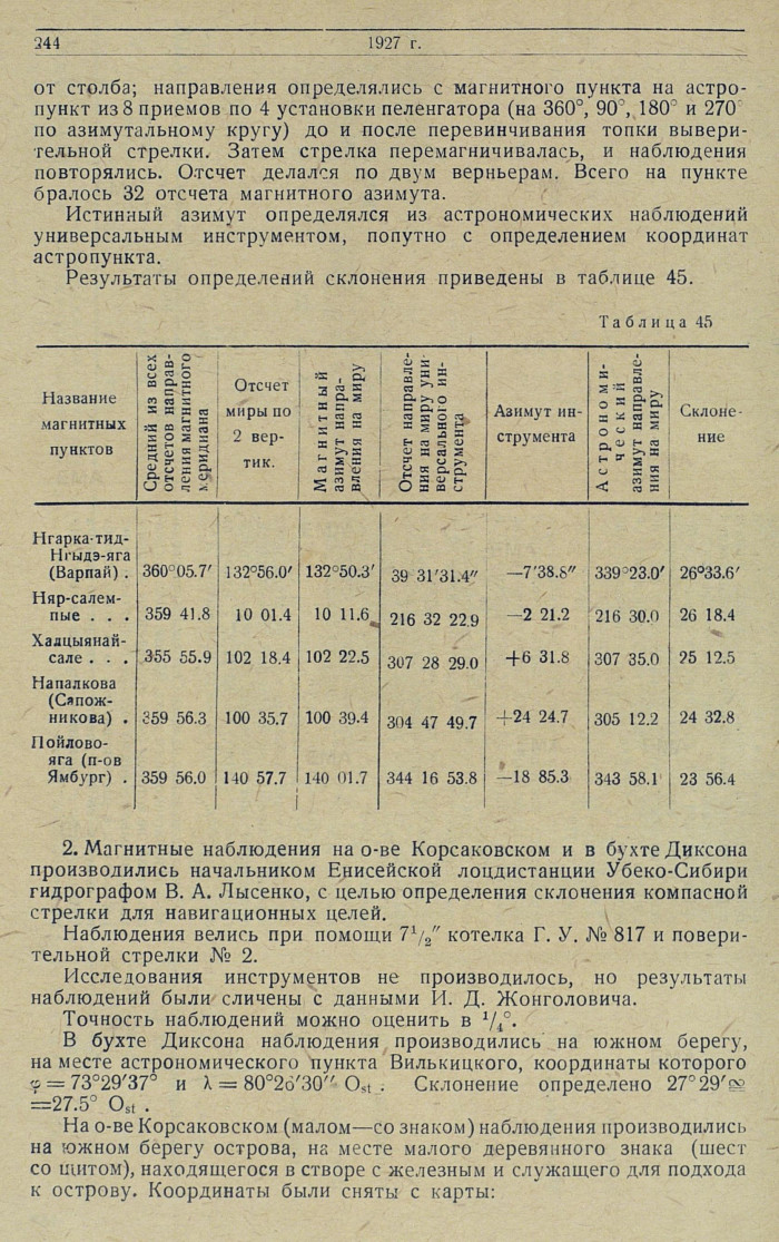

от столба; направления определялись с магнитного пункта на астропункт из 8 приемов по 4 установки пеленгатора (на 360°, 90°, 180° и 270° по азимутальному кругу) до и после перевинчивания топки выверительной стрелки. Затем стрелка перемагничивалась, и наблюдения повторялись. Отсчет делался по двум верньерам. Всего на пункте бралось 32 отсчета магнитного азимута.
Истинный азимут определялся из астрономических наблюдений универсальным инструментом, попутно с определением координат астропункта.
Результаты определений склонения приведены в таблице 45.
    Таблица 45
    Название магнитных пунктов/Средний из всех отсчетов направления магнитного мериднана/Отсчет миры по 2 вертик./Магнитный азимут направления на миру/Отсчет направления на миру универсальною инструмента/Азимут инструмента/Астрономический азимут направления на миру/Склонение
    Нгарка-тид-Нгыдэ-яга (Варпай) ... 360°05.7' 132°56.0' 132°50.3' 39 31'31.4" —7'38.8" 339°23.0' 26°33.6'
    Няр-салем-пые ... 359°41.8' 10°01.4' 10°11.6' 216°32 22.9' —2°21.2' 216°30.0' 26°18.4'
    Халцыянай-сале... 355°55.9' 102°18.4' 102°22.5' 307°28 29.0' +6°31.8' 307°35.0' 25°12.5'
    Напалкова (Сапожникова)... 359°56.3' 100°35.7' 100°39.4' 304°47 49.7' +24°24.7' 305°12.2' 24°32.8'
    Пойлово-яга (п-ов Ямбург)... 359°56.0' 140°57.7' 140°01.7' 344°16 53.8' —18°35.3' 343°58.1' 23°56.4'
2. Магнитные наблюдения на о-ве Корсаковском и в бухте Диксона производились начальником Енисейской лоцдистанции Убеко-Сибири гидрографом В. А. Лысенко, с целью определения склонения компасной стрелки для навигационных целей.
Наблюдения велись при помощи 7 1/2" котелка Г. У. № 817 и поверительной стрелки № 2.
Исследования инструментов не производилось, но результаты наблюдений были сличены с данными И. Д. Жонголовича.
Точность наблюдений можно оценить в 1/4°.
В бухте Диксона наблюдения производились на южном берегу, на месте астрономического пункта Вилькицкого, координаты которого φ = 73°29'37" и λ = 80°26'30" Ost . Склонение определено 27°29'∞ =27.5° Ost .
На о-ве Корсаковском (малом — со знаком) наблюдения производились на южном берегу острова, на месте малого деревянного знака (шест со щитом), находящегося в створе с железным и служащего для подхода к острову. Координаты были сняты с карты:
[244]
φ = 72º13'.5 и λ = 81º07' Ost. Склонение 24º03 = 24º Ost . Поправка хронометра определялась в обоих случаях после наблюдений, по сигналам Бордо и Науэна. Моменты замечались непосредственно по хронометру.
