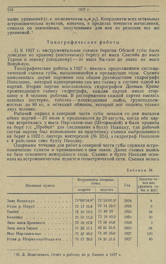

Топографические работы
1) К 1927 г. инструментальная съемка берегов Обской губы была доведена по правому (восточному) берегу от мыса Сантиба до мыса Тарана и левому (западному) — от мыса Ям-сале до знака на мысе Венуй-еуо.
Топографические работы в 1927 г. явились продолжением систематической съемки губы, выполнявшейся в предыдущие годы. Съемка выполнялась двумя партиями под общим руководством гидрографа Напалкова, который одновременно сам вел съемку в составе одной из партий. Вторая партия возглавлялась гидрографом Деевым. Кроме производящего съемку гидрографа, каждая партия имела старшину и 8 человек рабочих. В распоряжении каждой партии имелась шлюпка шестерка, Тоболка — плоскодонная лодка, грузоподъемностью до 80 кг, и остяцкий облосок, который мог поднять только двух человек.
Рабочий период в северной части губы начался со дня высадки обеих партий — 23 июля и продолжался до 23 августа, когда обе партии встретились у мыса Няр-салем-пые (Штормовой) и были приняты на борт г/с „Прибой“ для следования в бухту Находку, где рабочий состав партии был использован на подготовку съемки выброшенного на берег в 1922 г. лихтера мастерской (№ 324), а гидрограф Напалков с 4 рабочими снял бухту Находку.
Опорными точками для работ в северной части губы служили астрономические пункты и привязанные к ним знаки. Далее съемка велась на базе основного мензульного хода. Съемка в бухте Находке основана на астрономическом пункте и геометрической сети. Съемка велась
    Таблица 38
    Название пункта/Координаты опорных точек широта долгота/Год/Высоты точек над уровнем губы в фут.
    Знак Венуй-еуо... 71°09'54.9" 72°24'07.5" 1924 8
    Устье р. Няруй... 71 12 16.8 72 14 22.0 1924 9
    Тамбей... 71 30 19.5 71 49 28 1924 44
    Болотная... 71 50 11.0 72 19 03.0 1924 30
    Знак мыса Дровяного... 72 39 07.8 72 56 43.8 1924 3
    Знак мыса Тарана... 71 25 17.1 33 01 31.0 1924 98
    Мыс Няр-салем-пые... 71 47 46.0 73 30 25.0 1927 120
    Устье р. Нгарка-тид-нгыдэ-яга... 71 57 29.5 74 20 51.0 1927 45

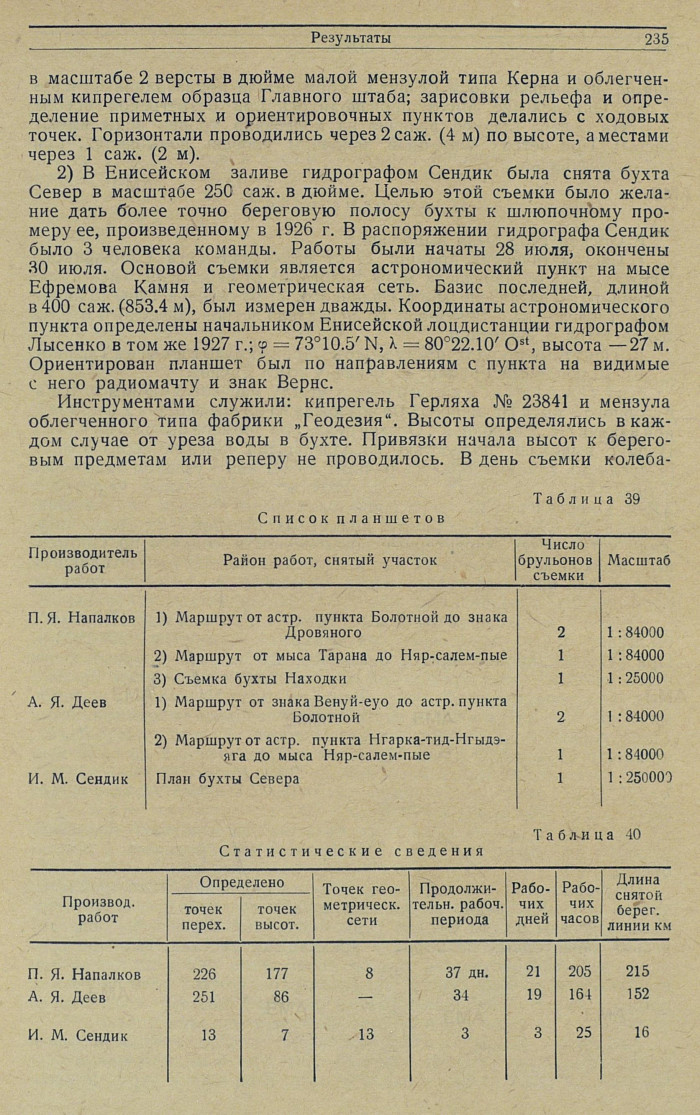

в масштабе 2 версты в дюйме малой мензулой типа Керна и облегченным кипрегелем образца Главного штаба; зарисовки рельефа и определение приметных и ориентировочных пунктов делались с ходовых точек. Горизонтали проводились через 2 саж. (4 м) по высоте, а местами через 1 саж. (2 м).
2) В Енисейском заливе гидрографом Сендик была снята бухта Север в масштабе 25С саж. в дюйме. Целью этой съемки было желание дать более точно береговую полосу бухты к шлюпочному промеру ее, произведенному в 1926 г. В распоряжении гидрографа Сендик было 3 человека команды. Работы были начаты 28 июля, окончены 30 июля. Основой съемки является астрономический пункт на мысе Ефремова Камня и геометрическая сеть. Базис последней, длиной в 400 саж. (853.4 м), был измерен дважды. Координаты астрономического пункта определены начальником Енисейской лоцдистанции гидрографом Лысенко в том же 1927 г.; φ = 73°10.5' N, λ = 80 22.10' Ost, высота — 27 м. Ориентирован планшет был по направлениям с пункта на видимые с него радиомачту и знак Вернс.
Инструментами служили: кипрегель Герляха № 23841 и мензула облегченного типа фабрики „Геодезия". Высоты определялись в каждом случае от уреза воды в бухте. Привязки начала высот к береговым предметам или реперу не проводилось. В день съемки колеба-
    Таблица 39
    Список планшетов
    Производитель работ/Район работ, снятый участок/Число брульонов съемки/Масштаб
    П. Я. Напалков ]) Маршрут от астр, пункта Болотной до знака Дровяного 2 1 :84000
      2) Маршрут от мыса Тарана до Няр-салем-пые 1 1:84000
      3) Съемка бухты Находки 1 1:25000
    А. Я. Деев 1) Маршрут от знака Венуй-еуо до астр, пункта Болотной 2 1:84000
      2) Маршрут от астр, пункта Нгарка-тид-Нгыдэ-яга до мыса Няр-салем-пые 1 1:84000
    И. М. Сендик План бухты Севера 1 1 :250000
    Таблица 40
    Статистические сведения
    Произвол. работ/Определено точек (точек перех. точек высот.)/Точек геометрическ. сети/Продолжительн. рабоч. периода/ Рабочих дней/Рабочих часов/Длина снятой берег, линии км
    П. Я. Напалков 226 177 8 37 дн. 21 205 215
    А. Я. Деев 251 86 - 34 19 161 152
    И. М. Сендик 13 7 13 3 3 25 16
[235]
ния не превышали 0.6 м (2 фут.). Горизонтали производились через 2 саж. Определение высот производилось при безветреной погоде (в бухте Севера главное влияние на колебания уровня воды имеют ветры). При ветрах West-овой половины уровень повышается, при Ost-овой понижается.
