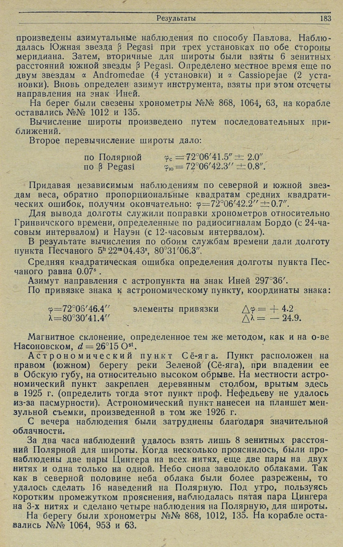

Сначала инструмент был установлен по Полярной и было взято 6 зенитных расстояний Полярной для широты и азимут Полярной (6 наведений). Затем наблюдения были прерваны, так как более чем на час небо закрылось облаками. По очищении неба от облаков были
[182]
произведены азимутальные наблюдения по способу Павлова. Наблюдалась Южная звезда β Pegasi при трех установках по обе стороны меридиана. Затем, вторичные для широты были взяты 6 зенитных расстояний южной звезды β Pegasi. Определено местное время еще по двум звездам α Andromedae (4 установки) и α Cassiopejae (2 установки). Вновь определен азимут инструмента, взяты при этом отсчеты направления на знак Иней.
На берег были свезены хронометры №№ 868, 1064, 63, на корабле оставались №№ 1012 и 135.
Вычисление широты произведено путем последовательных приближений.
Второе перевычисление широты дало:
    по Полярной φс = 72°06'41.5" ± 2.0"
    по β Pegasi φю = 72°06'42.3" ± 0.8";
Придавая независимым наблюдениям по северной и южной звездам веса, обратно пропорциональные квадратам средних квадратических ошибок, получим окончательно: φ = 72°06'42.2" ± 0.7".
Для вывода долготы служили поправки хронометров относительно Гринвичского времени, определенные по радиосигналам Бордо (с 24-часовым интервалом) и Науэн (с 12-часовым интервалом).
В результате вычисления по обоим службам времени дали долготу пункта Песчаного 5h 22m04.43S, 80°31'06.3".
Средняя квадратическая ошибка определения долготы пункта Песчаного равна 0.07s.
Азимут направления с астропункта на знак Иней 297°36'.
По привязке знака к астрономическому пункту, координаты знака:
    φ = 72°0δ'46.4" элементы привязки Δφ = + 4.2
    λ = 80°30'41.4" Δλ = — 24.9.
Магнитное склонение, определенное тем же методом, как и на о-ве Насоновском, δ = 26°15 Ost.
Астрономический пункт Сё-яга. Пункт расположен на правом (южном) берегу реки Зеленой (Се-яга), при впадении ее в Обскую губу, на относительно высоком обрыве. На местности астрономический пункт закреплен деревянным столбом, врытым здесь в 1925 г. (определить тогда этот пункт проф. Нефедьеву не удалось из-за пасмурности). Астрономический пункт нанесен на планшет мензульной съемки, произведенной в том же 1926 г.
С вечера наблюдения были затруднены благодаря значительной облачности.
За два часа наблюдений удалось взять лишь 8 зенитных расстояний Полярной для широты. Когда несколько прояснилось, были пронаблюдены две пары Цингера на всех нитях, еще две пары на двух нитях и одна только на одной. Небо снова заволокло облаками. Так как в северной половине неба облака были более разрежены, то удалось сделать 16 наведений на Полярную. Под утро, пользуясь коротким промежутком прояснения, наблюдалась пятая пара Цингера на 3-х нитях и сделано четыре наблюдения на Полярную, для широты.
На берегу были хронометры №№ 868, 1012, 135. На корабле оставались №№ 1064, 953 и 63.
[183]
Широта вычислялась путем последовательного приближения. По данным 28 наведений на Полярную окончательное перевычисление широты дало: 70°09'29.4".
Средняя квадратическая ошибка определения широты, по вычислению Воробьева, равна ± 0.6".
Для вывода долгот служили поправки хронометров по отношению к Гринвичскому времени, полученные по приему радиосигналов времени Бордо и Науэн. Вычисления были произведены по радиосигналам Бордо с двухсуточным и еще раз с односуточным интервалом между приемами и по радиосигналам Науэена с односуточным интервалом.
Вычисленная по экстраполированным данным Бордо и Науэна долгота: λ = 4h 50m 16.97s
Средняя квадратическая ошибка определения местного времени по наблюдениям пяти пар Цингера получена равной 0.06s.
Таким образом координаты астропункта у Сё-яга имеем:
    φ = 70°09'29.4" ± 0.6"
    λ = 72°34'14.6" ± 0.9".
