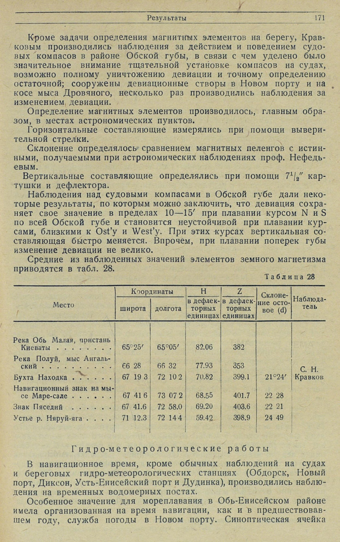

Работы по определению элементов земного магнетизма производились начальником картографической части Убеко-Сибири С. Н. Кравковым, который, за неимением специальных приборов (магнитного теодолита и инклинатора), пользовался исключительно навигационным сухим котелком с выверительной стрелкой, дефлектором и пр.
[170]
Кроме задачи определения магнитных элементов на берегу, Кравковым производились наблюдения за действием и поведением судовых компасов в районе Обской губы, в связи с чем уделено было значительное внимание тщательной установке компасов на судах, возможно полному уничтожению девиации и точному определению остаточной; сооружены девиационные створы в Новом порту и на косе мыса Дровяного, несколько раз производились наблюдения за изменением девиации.
Определение магнитных элементов производилось, главным образом, в местах астрономических пунктов.
Горизонтальные составляющие измерялись при помощи выверительной стрелки.
Склонение определялось сравнением магнитных пеленгов с истинными, получаемыми при астрономических наблюдениях проф. Нефедьевым.
Вертикальные составляющие определялись при помощи 7 1/2" картушки и дефлектора.
Наблюдения над судовыми компасами в Обской губе дали некоторые результаты, по которым можно заключить, что девиация сохраняет свое значение в пределах 10—15' при плавании курсом N и S по всей Обской губе и становится неустойчивой при плавании курсами, близкими к Ost’y и West’y. При этих курсах вертикальная составляющая быстро меняется. Впрочем, при плавании поперек губы изменение девиации не велико.
Средние из наблюденных значений элементов земного магнетизма приводятся в табл. 28.
    Таблица 28
    Место/Координаты широта долгота/Н в дефлекторных единицах/Ζ в дефлекторных единицах/Склонение остовое (d)/Наблюдатель {С. Н. Кравков}
    Река Обь Малая, пристань Киеваты... 65°25' 65°05' 82.06 382 -
    Река Полуй, мыс Ангальский... 66°28' 66°32' 77.93 353 -
    Бухта Находка... 67°19.3' 72°10.2' 70.82 399.1 21°24'
    Навигационный знак на мысе Маре-сале... 67°41.6' 73°07.2' 68.55 401.7 22°28'
    Знак Пяседий... 67°41.6' 72°58.0' 69.20 403.6 22°21'
    Устье р. Няруй-яга... 71°12.3' 72°14.4' 59.42 398.9 24°49 '
