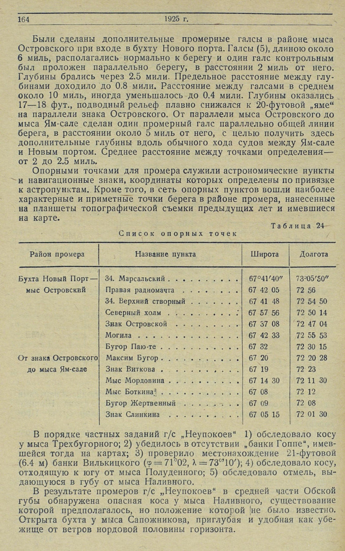

Были сделаны дополнительные промерные галсы в районе мыса Островского при входе в бухту Нового порта. Галсы (5), длиною около 6 миль, располагались нормально к берегу и один галс контрольным был проложен параллельно берегу, в расстоянии 2 миль от него. Глубины брались через 2.5 мили. Предельное расстояние между глубинами доходило до 0.8 мили. Расстояние между галсами в среднем около 10 миль, иногда уменьшалось до 0.4 мили. Глубины оказались 17—18 фут., подводный рельеф плавно снижался к 20-футовой „яме" на параллели знака Островского. От параллели мыса Островского до мыса Ям-сале сделан один промерный галс параллельно общей линии берега, в расстоянии около 5 миль от него, с целью получить здесь дополнительные глубины вдоль обычного хода судов между Ям-сале и Новым портом. Среднее расстояние между точками определения — от 2 до 2.5 миль.
Опорными точками для промера служили астрономические пункты и навигационные знаки, координаты которых определены по привязке к астропунктам. Кроме того, в сеть опорных пунктов вошли наиболее характерные и приметные точки берега в районе промера, нанесенные на планшеты топографической съемки предыдущих лет и имевшиеся на карте.
          Таблица 24
          Список опорных точек
          Район промера/Название пункта/Широта/Долгота
          Бухта Новый Порт — мыс Островский
            34. Марсальский.......... 67°41'40" 73°05'50"
            Правая радиомачта ........ 67 42 05 72 56
            34. Верхний створный...... 67 41 48 72 54 50
            Северный холм......... 67 57 56 72 50 14
            Знак Островской.......... 67 37 08 72 47 04
            Могила.............. 67 42 33 72 55 53
            Бугор Паю-те........... 67 32 72 30 15
          От знака Островского до мыса Ям-сале
            Максим Бугор ........... 67 20 72 20 28
            Знак Виткова....... 67 19 72 23
            Мыс Мордовина.......... 67 14 30 72 11 30
            Мыс Боткина........... 67 08 72 12
            Бугор Жертвенный........ 67 09 72 08
            Знак Слинкина .......... 67 05 15 72 01 30
В порядке частных заданий г/с „Неупокоев" 1) обследовало косу у мыса Трехбугорного; 2) убедилось в отсутствии „банки Гоппе", имевшейся тогда на картах; 3) проверило местонахождение 21-футовой (6.4 м) банки Вилькицкого (φ = 71°02, λ = 73°10'); 4) обследовало косу, отходящую к югу от мыса Полуденного; 5) обследовало отмель, выдающуюся в губу от мыса Наливного.
В результате промеров г/с „Неупокоев" в средней части Обской губы обнаружена опасная коса у мыса Наливного, существование которой предполагалось, но положение которой не было известно. Открыта бухта у мыса Сапожникова, приглубая и удобная как убежище от ветров нордовой половины горизонта.

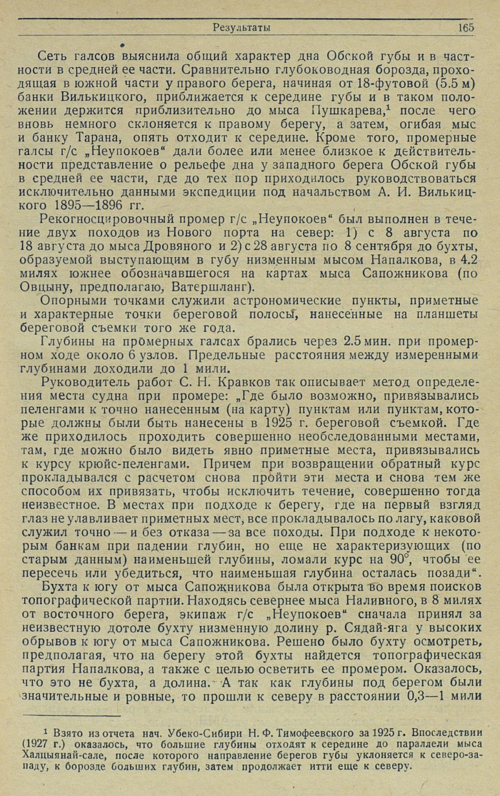

Сеть галсов выяснила общий характер дна Обской губы и в частности в средней ее части. Сравнительно глубоководная борозда, проходящая в южной части у правого берега, начиная от 18-футовой (5.5 м) банки Вилькицкого, приближается к середине губы и в таком положении держится приблизительно до мыса Пушкарева,{1} после чего вновь немного склоняется к правому берегу, а затем, огибая мыс и банку Тарана, опять отходит к середине. Кроме того, промерные галсы г/с „Неупокоев" дали более или менее близкое к действительности представление о рельефе дна у западного берега Обской губы в средней ее части, где до тех пор приходилось руководствоваться исключительно данными экспедиции под начальством А. И. Вилькицкого 1895—1896 гг.
Рекогносцировочный промер г/с „Неупокоев" был выполнен в течение двух походов из Нового порта на север: 1) с 8 августа по 18 августа до мыса Дровяного и 2) с 28 августа по 8 сентября до бухты, образуемой выступающим в губу низменным мысом Напалкова, в 4.2 милях южнее обозначавшегося на картах мыса Сапожникова (по Овцыну, предполагаю, Ватершланг).
Опорными точками служили астрономические пункты, приметные и характерные точки береговой полосы, нанесенные на планшеты береговой съемки того же года.
Глубины на промерных галсах брались через 2.5 мин. при промерном ходе около 6 узлов. Предельные расстояния между измеренными глубинами доходили до 1 мили.
Руководитель работ С. Н. Кравков так описывает метод определения места судна при промере: „Где было возможно, привязывались пеленгами к точно нанесенным (на карту) пунктам или пунктам,которые должны были быть нанесены в 1925 г. береговой съемкой. Где же приходилось проходить совершенно необследованными местами, там, где можно было видеть явно приметные места, привязывались к курсу крюйс-пеленгами. Причем при возвращении обратный курс прокладывался с расчетом снова пройти эти места и снова тем же способом их привязать, чтобы исключить течение, совершенно тогда неизвестное. В местах при подходе к берегу, где на первый взгляд глаз не улавливает приметных мест, все прокладывалось по лагу, каковой служил точно — и без отказа — за все походы. При подходе к некоторым банкам при падении глубин, но еще не характеризующих (по старым данным) наименьшей глубины, ломали курс на 90°, чтобы ее пересечь или убедиться, что наименьшая глубина осталась позади".
Бухта к югу от мыса Сапожникова была открыта во время поисков топографической партии. Находясь севернее мыса Наливного, в 8 милях от восточного берега, экипаж г/с „Неупокоев" сначала принял за неизвестную дотоле бухту низменную долину р. Сядай-яга у высоких обрывов к югу от мыса Сапожникова. Решено было бухту осмотреть, предполагая, что на берегу этой бухты найдется топографическая партия Напалкова, а также с целью осветить ее промером. Оказалось, что это не бухта, а долина. А так как глубины под берегом были значительные и ровные, то прошли к северу в расстоянии 0,3—1 мили
{1} Взято из отчета нач. Убеко-Сибири Н. Ф. Тимофеевского за 1925 г. Впоследствии (1927 г.) оказалось, что большие глубины отходят к середине до параллели мыса Халцыянай-сале, после которого направление берегов губы уклоняется к северо-западу, к борозде больших глубин, затем продолжает итти еще к северу.

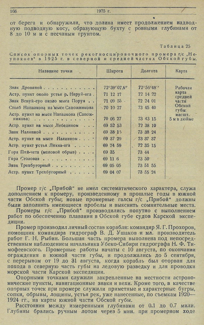

[165]
от берега и обнаружили, что долина имеет продолжением надводную подводную косу, образующую бухту с ровными глубинами от 8 до 10 м и с песчаным грунтом.
    Таблица 25
    Список опорных точек рекогносцировочного промера г/с "Неупокоев" в 1925 г. в северной и средней частях Обской губы.
    Название точки/Широта/Долгота/Карта
    {Рабочая карта средней части Обской губы масшт. 5 м в дюйме}
    Знак Дровяной... 72° 39'07.8" 72°56'48"
    Астр, пункт около устья р. Няруй-яга... 71 12 17 72 14 22
    Знак Венуй-еуо около мыса Поруя... 71 09 55 72 24 01
    Столб Напалкова на мысе Сапожникова... 70 10 27 73 45 40
    Астр, пункт на мысе Напалкова (Сапожникова)... 70 06 27 73 43 15
    Астр, пункт на мысе Лебедином ... 69 52 53 72 38 10
    Знак Наливной... 69 38 15 73 38 24
    Астр, пункт на мысе Наливном... 69 37 29 73 37 37
    Астр, пункт устья Лякка-яга... 69 24 59 72 35 15
    Гора Пяй-чета (меловой обрыв)... 69 35 73 44
    Гора Столовая... 69 11 6 73 50
    Знак Трехбугорный... 69 05 05 73 51 55
    Астр, пункт Трехбугорный... 69 04 07 73 55 24
Промер г/с „Прибой" не имел систематического характера, служа дополнением к промеру, произведенному в прошлые годы в южной части Обской губы; новые промерные галсы г/с „Прибой" должны были заполнить имеющиеся пробелы и выяснить сомнительные места.
Промеры г/с „Прибой“ производились попутно с выполнением работ по обеспечению плавания в Обской губе судов Карской экспедиции.
Промер производил личный состав корабля: командир Я. Г. Прохоров, помощник командира гидрограф В.Д. Ушаков и мл. производитель работ Г.Н. Рыбин. Большая часть промера выполнена под непосредственным наблюдением начальника Убеко-Сибири гидрографа Н.Ф. Тимофеевского. Промерные работы начаты с 10 августа, по окончании ограждения в южной части губы, и продолжались до 5 сентября, с перерывом от 19 до 31 августа, когда корабль был оторван для похода в северную часть губы на ледовую разведку и для проводки морской части Карской экспедиции.
Опорными точками служили закрепленные на местности астрономические пункты, навигационные знаки и вехи. Кроме того, в качестве опорных точек при промере служили приметные и характерные бугры, сопки, обрывы, лощины, устья рек, уже нанесенные, по съемкам 1920—1924 гг., на карты южной части Обской губы.
Расстояния между измеренными глубинами от 0.1 до 0.7 мили. Глубины брались ручным лотом через 5 мин. при промерном ходе

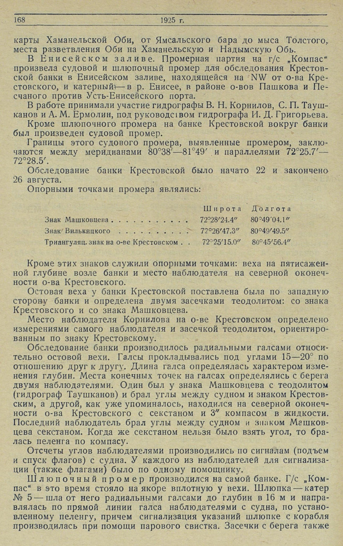

карты Хаманельской Оби, от Ямсальского бара до мыса Толстого, места разветвления Оби на Хаманельскую и Надымскую Обь.
В Енисейском заливе. Промерная партия на г/с „Компас" произвела судовой и шлюпочный промер для обследования Крестовской банки в Енисейском заливе, находящейся на NW от о-ва Крестовского, и катерный) — в р. Енисее, в районе о-вов Пашкова и Песчаного против Усть-Енисейского порта.
В работе принимали участие гидрографы В.Н. Корнилов, С.П. Таушканов и А. М. Ермолин, под руководством гидрографа И.Д. Григорьева.
Кроме шлюпочного промера на банке Крестовской вокруг банки был произведен судовой промер.
Границы этого судового промера, выявленные промером, заключаются между меридианами 80°38' — 81°49' и параллелями 72°25.7' — 72°28.5'.
Обследование банки Крестовской было начато 22 и закончено 26 августа.
Опорными точками промера являлись:
    Широта Долгота
    Знак Машковцева... 72°28'24.4" 80°49'04.1"
    Знак Вилькицкого... 72°26'47.3" 80°49'49.5"
    Триангуляц. знак на о-ве Крестовском... 72'25'15.0" 80°45'56.4"
Кроме этих знаков служили опорными точками: веха на пятисаженной глубине возле банки и место наблюдателя на северной оконечности о-ва Крестовского.
Остовая веха у банки Крестовской поставлена была по западную сторону банки и определена двумя засечками теодолитом: со знака Крестовского и со знака Машковцева.
Место наблюдателя Корнилова на о-ве Крестовском определено измерениями самого наблюдателя и засечкой теодолитом, ориентированным по знаку Крестовскому.
Обследование банки производилось радиальными галсами относительно остовой вехи. Галсы прокладывались под углами 15—20 по отношению друг к другу. Длина галса определялась характером изменения глубин. Места конечных точек на галсах определялись с берега двумя наблюдателями. Один был у знака Машковцева с теодолитом (гидрограф Таушканов) и брал углы между судном и знаком Крестовским, а другой, как уже упоминалось, находился на северной оконечности о-ва Крестовского с секстаном и 3" компасом в жидкости. Последний наблюдатель брал углы между судном и знаком Машковцева секстаном. Когда же секстаном нельзя было взять угол, то бралась пеленга по компасу.
Отсчеты углов наблюдателями производились по сигналам (подъем и спуск флагов) с судна. У каждого из наблюдателей для сигнализации (также флагами) было по одному помощнику.
Шлюпочный промер производился на самой банке. Г/с „Компас“ в это время стояло на якоре вплотную у вехи. Шлюпка — катер № 5—шла от него радиальными галсами до глубин в 16 м и направлялась по прямой линии галса наблюдателями с судна, по установленному пеленгу, причем сигнализация указаний шлюпке с корабля производилась при помощи парового свистка. Засечки с берега также

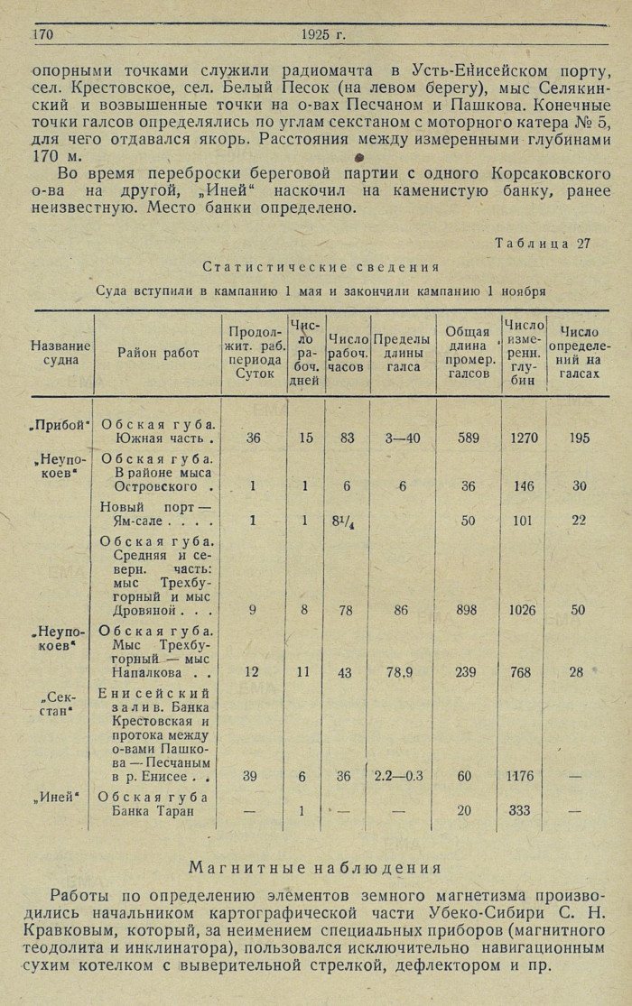

опорными точками служили радиомачта в Усть-Енисейском порту, сел. Крестовское, сел. Белый Песок (на левом берегу), мыс Селякинский и возвышенные точки на о-вах Песчаном и Пашкова. Конечные точки галсов определялись по углам секстаном с моторного катера N° 5, для чего отдавался якорь. Расстояния между измеренными глубинами 170 м.
Во время переброски береговой партии с одного Корсаковского о-ва на другой, „Иней" наскочил на каменистую банку, ранее неизвестную. Место банки определено.
        Таблица 27
        Статистические сведения
        Суда вступили в кампанию 1 мая и закончили кампанию 1 ноября
        Название судна/Район работ/Продолжит. раб. периода Суток/Число рабоч. дней/Число рабоч. часов/Пределы длины галса/Общая длина промер. галсов/Число измеренн. глубин/Число определений на галсах.
        "Прибой" Обская губа. Южная часть 36 15 83 3-40 589 1270 195
        "Неупокоев" Обская губа. В районе мыса Островского 1 1 6 6 36 146 30
        Новый порт — Ям-сале 1 1 8 1/4 - 50 101 22
        Обская губа. Средняя и северн. часть: мыс Трехбугорный и мыс Дровяной 9 8 78 86 898 1026 50
        "Неупокоев" Обская губа. Мыс Трехбугорный — мыс Напалкова 12 11 43 78.9 239 768 28
        "Секстан" Енисейский залив. Банка Крестовская и протока между о-вами Пашкова — Песчаным в р. Енисее 39 6 36 2.2—0.3 60 1176 -
        "Иней" Обская губа Банка Таран 1 - 1 - - 20 333 -
