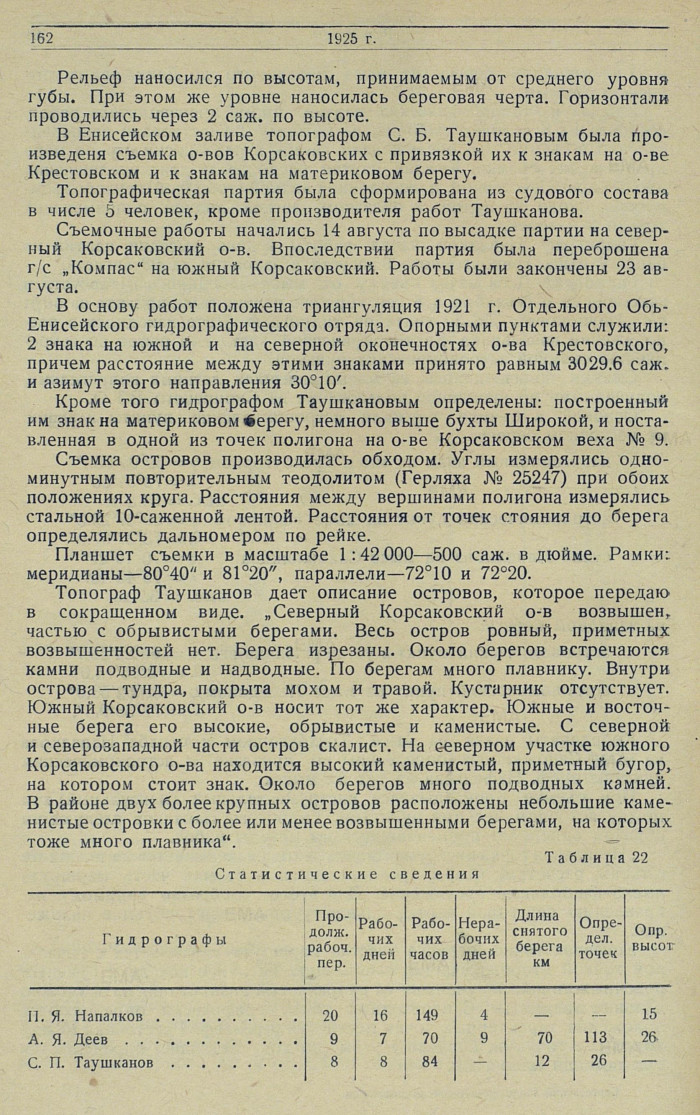

Топографические работы по съемке берегов в 1925 г. проводились как в Обской губе, так и в Енисейском заливе.
В Обской губе эти работы велись в средней части ее и являлись продолжением систематической съемки побережья губы в целях обеспечения в дальнейшем.
Съемка произведена: 1) на восточном берегу Обской губы от мыса Трехбугорного до мыса Сапожникова топографом Напалковым
[160]
и 2) на западном берегу от мыса Лебединого до Лякка-яга гидрографом Деевым.
Каждая из топографических партий, кроме производителя работ, состояла из 8 человек рабочих, из которых 3 участвовали непосредственно в съемке, а 5 обслуживали лагерь и переброску его по мере продвижения съемки. Каждая партия располагала для передвижения вдоль берега шестеркой, плоскодонной лодкой (тоболкой) грузоподъемностью около 25 пудов, и обласком, легкой лодкой, поднимающей только 2 человек.
Гидрограф Напалков начал работы в день высадки партии на берег у мыса Трехбугорного 9 августа и закончил их 28 августа.
Гидрограф Деев начал съемку от мыса Лебединого 31 августа и закончил ее 6 сентября, а 8 сентября его партия была принята на борт г/с „Неупокоев". До 30 сентября гидрограф Деев находился в распоряжении начальника Картографической части для работ по закреплению съемкой астрономических пунктов.
Съемки производились на малых мензулах легкими кипрегелями, полученными во временное пользование из Сибирского В.Т.О.
Основой в съемке служили астрономические пункты и знаки: на восточном берегу:
    навигационный знак на мысе Трехбугорном φ = 69°05'05.1"
    λ = 73°51'55" выс. = 34,5 м
    астрономический пункт на мысе Наливном φ = 69°37'29.3"
    λ = 73°37'37.0"
    столб Напалкова на мысе Сапожникова φ = 70°10'27"
    λ = 73°45'40" выс. = 35 м.
    на западном берегу:
    астрономический пункт в устье р. Лякка-яга φ = 69°24'59.7"
    λ=72°35'Ί5.0"
    астрономический пункт на мысе Лебедином φ = 69°52'53.0"
    λ = 72°38'9.4".
Координаты знака на мысе Трехбугорном и столба Напалкова на мысе Сапожникова определены по привязке к астрономическим пунктам проф. Нефедьева на тех же мысах.
При съемке прокладывался инструментальный (мензульный) ход между астрономическими пунктами. Гидрограф Напалков следующим образом описывает применявшиеся им методы работ.
„Начальная точка инструментального хода накалывается на планшете с таким расчетом, чтобы предполагаемая к съемке часть маршрута имела наибольшее протяжение. Для этого, сообразно видимому направлению береговой черты, планшету придается требуемое положение.
Конечная точка первого участка маршрута связывается с начальной точкой второго участка с помощью не менее как двух ориентировочных линий, полученных от направлений визирования на возможно дальние предметы. С переходных точек графически определяются положения характерных точек местности и рельеф. Расстояния между ходовыми точками, а равно и углы (по ходу лежащие) определяются при помощи кипрегеля.
[161]
Рельеф наносился по высотам, принимаемым от среднего уровня губы. При этом же уровне наносилась береговая черта. Горизонтали проводились через 2 саж. по высоте.
В Енисейском заливе топографом С. Б. Таушкановым была произведена съемка о-вов Корсаковских с привязкой их к знакам на о-ве Крестовском и к знакам на материковом берегу.
Топографическая партия была сформирована из судового состава в числе 5 человек, кроме производителя работ Таушканова.
Съемочные работы начались 14 августа по высадке партии на северный Корсаковский о-в. Впоследствии партия была переброшена г/с „Компас" на южный Корсаковский. Работы были закончены 23 августа.
В основу работ положена триангуляция 1921 г. Отдельного Обь-Енисейского гидрографического отряда. Опорными пунктами служили: 2 знака на южной и на северной оконечностях о-ва Крестовского, причем расстояние между этими знаками принято равным 3029.6 саж. и азимут этого направления 30°10'.
Кроме того гидрографом Таушкановым определены: построенный им знак на материковом берегу, немного выше бухты Широкой, и поставленная в одной из точек полигона на о-ве Корсаковском веха № 9.
Съемка островов производилась обходом. Углы измерялись одноминутным повторительным теодолитом (Герляха № 25247) при обоих положениях круга. Расстояния между вершинами полигона измерялись стальной 10-саженной лентой. Расстояния от точек стояния до берега определялись дальномером по рейке.
Планшет съемки в масштабе 1:42 000 — 500 саж. в дюйме. Рамки: меридианы — 80°40" и 81°20", параллели — 72°10 и 72°20.
Топограф Таушканов дает описание островов, которое передаю в сокращенном виде. „Северный Корсаковский о-в возвышен, частью с обрывистыми берегами. Весь остров ровный, приметных возвышенностей нет. Берега изрезаны. Около берегов встречаются камни подводные и надводные. По берегам много плавнику. Внутри острова — тундра, покрыта мохом и травой. Кустарник отсутствует. Южный Корсаковский о-в носит тот же характер. Южные и восточные берега его высокие, обрывистые и каменистые. С северной и северозападной части остров скалист. На северном участке южного Корсаковского о-ва находится высокий каменистый, приметный бугор, на котором стоит знак. Около берегов много подводных камней. В районе двух более крупных островов расположены небольшие каменистые островки с более или менее возвышенными берегами, на которых тоже много плавника".
    Таблица 22
    Статистические сведения
    Гидрографы/Продолж. рабоч. пер./Рабочих дней/Рабочих часов/Нерабочих дней/Длина снятого берега км/Определ. точек/Опр. высот
    П. Я. Напалков.......... 20 16 149 4 — — 15
    А. Я. Деев 9 7 70 9 70 113 26
    С. П. Таушканов......... 8 8 84 — 12 26 -

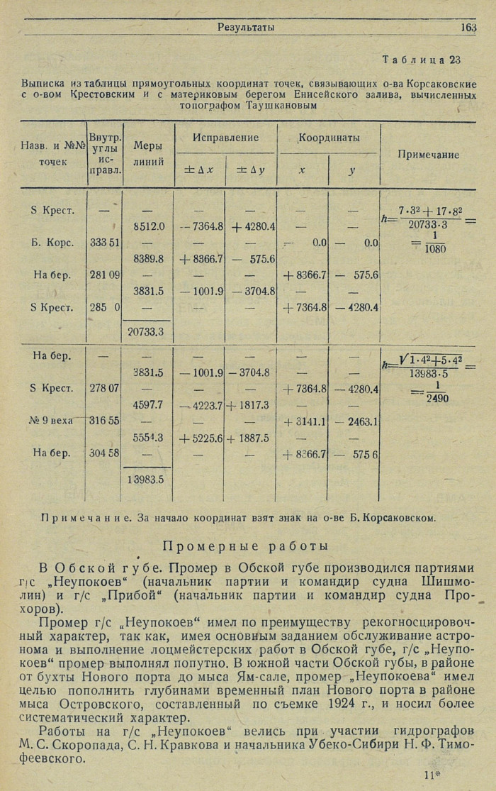

      Таблица 23
      Выписка из таблицы прямоугольных координат точек, связывающих о-ва Корсаковские с о-вом Крестовским и с материковым берегом Енисейского залива, вычисленных
      тонографом Таушкановым
    Примечание. За начало координат взят знак на о-ве Б. Корсаковском.
