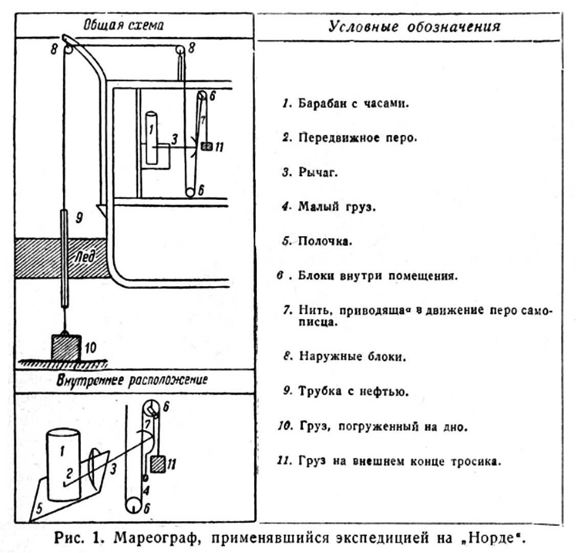

Для наблюдения над колебанием уровня воды решено было установить мареограф. Специального прибора экспедиция не имела, а поэтому выполнение работы целиком зависело от изобретательности гидрографа и механиков. После не долгих исканий основная идея прибора была найдена и осуществлена.
Трос от груза, лежащего на дне, проходил через лед по трубе, наполненной керосином, затем через два блока (на шлюпбалке и мачте) и вентилятор в салон, где вращал блок, тонкая ось которого соединялась с пером самописца. Для последнего был использован барабан барографа. Судно вместе со льдом под влиянием приливов и отливов поднималось или опускалось, и на ленте получалась запись колебания уровня воды, уменьшенная в 10 раз. Прибор этот переконструировался в течение первого месяца десятки раз; усложнялся, упрощался, снова изменялся. Гидрограф так заинтересовал всех членов экспедиции работой этого прибора, что рационализаторские предложения стали поступать ежедневно.
