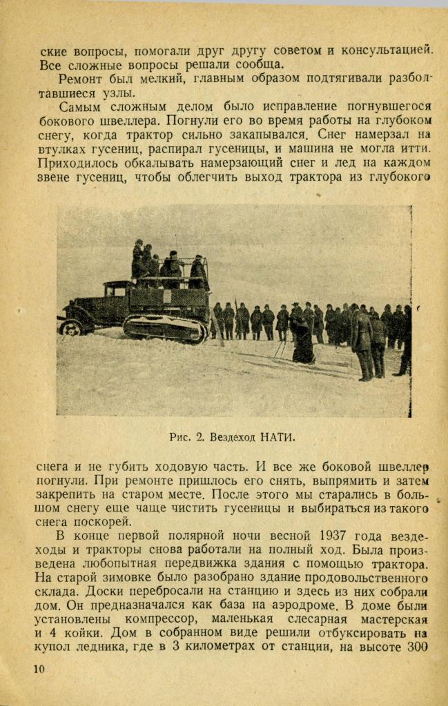

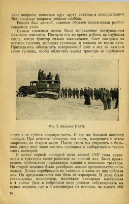

Самым сложным делом было исправление погнувшегося бокового швеллера. Погнули его во время работы на глубоком снегу, когда трактор сильно закапывался. Снег намерзал на втулках гусениц, распирал гусеницы, и машина не могла итти. Приходилось обкалывать намерзающий снег и лед на каждом звене гусениц, чтобы облегчить выход трактора из глубокого
Рис. 2. Вездеход НАТИ.
снега и не губить ходовую часть. И все же боковой швеллер погнули. При ремонте пришлось его снять, выпрямить и затем закрепить на старом месте. После этого мы старались в большом снегу еще чаще чистить гусеницы и выбираться из такого снега поскорей.
