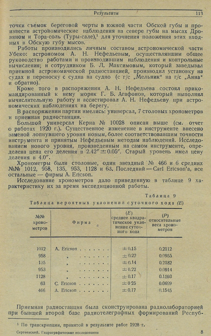

точки съемок береговой черты в южной части Обской губы и про­извести астрономические наблюдения на севере губы на мысах Дро­вяном и Тора-соль (Туры-сале), {1} для уточнения положения этих вход­ных в Обскую губу мысов.
Работы производились личным составом астрономической части Убеко: астрономом А. Н. Нефедьевым, осуществлявшим общее руководство работами и производившим наблюдения и контрольные вычисления; и сотрудником Б. Л. Максимовым, который заведывал приемной астрономической радиостанцией, производил установку на судах и переноску с судна на судно (с г/с „Мельник" на г/с „Анна" и обратно).
Кроме того в распоряжении А. Н. Нефедьева состоял прико­мандированный к нему моряк Г. Б. Агафонов, который выполнял вычислительную работу и ассистировал А. Н. Нефедьеву при астро­номических наблюдениях на берегу.
В распоряжении партии имелись: универсал, 7 столовых хронометров и приемная радиостанция.
Большой универсал Керна № 10028 описан выше (см. отчет о работах 1920 г. ). Существенное изменение в инструменте внесено заменой лопнувшего уровня новым, более соответствовавшим точности инструмента и принятым Нефедьевым методам наблюдений. Исследо­ванием нового уровня, произведенным на самом инструменте, опре­делена цена его деления в 2. 42" ±0. 05". Старый уровень имел цену деления в 4. 0".
Хронометры были столовые, один звездный № 466 и 6 средних №№ 1012, 958, 135, 953, 1128 и 63. Последний — Carl Ericson’a, все остальные — фирмы A. Ericson.
Исследование хронометров дало приведенную в таблице 9 ха­рактеристику их за время экспедиционной работы.
      Таблица 9
      Таблица вероятных уклонений суточного хода (Е)
      №№ хроно­метров Фирма (Е) среднее квадра­тическое укло­нение суточ­ного хода (Р) относительные веса хроно­метров
      1012 A. Ericson ...... ± 0.15 0.2112
      958 " ...... ±0.22 0.0955
      135 " ...... ±0.14 0.2182
      953 " ...... ±0.22 0.0914
      1128 " ...... ±0.17 0.1593
      63 С. Ericson ...... ±0.25 0.0699
      466 A. Ericson ...... ±0.17 0.1545
Приемная радиостанция была сконструирована радиолабораторией при бывшей второй базе радиотелеграфных формирований Респуб-
{1} По транскрипции, принятой в результате работ 1928 г.
[113]

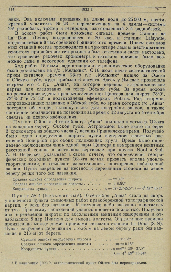

лики. Она включала: приемник на длине волн до 25000 м, шести­кратный усилитель № 23 с переключением на 4 лампы — системы 2-й радиобазы, тригер и гетеродин, изготовленный 3-й радиобазой.
В основу работ были положены сигналы времени станции на La Doua (Lyon), подававшиеся в 20 час., и станции Lafayette, подававшиеся в 8 час. среднего Гринвичского времени. Прием сигналов этих станций всегда производился на три-четыре лампы шестикратного усилителя при действии гетеродина и был отчетлив и силен настолько, что сравнение рабочего хронометра и сигналов времени было воз­можно даже в некотором удалении от телефона.
Ход работ. 15 июля радиостанция и астрономическое оборудование были доставлены на г/с „Мельник". С 16 июля начат систематический прием сигналов времени. 23-го г/с „Мельник" вышло из Омска в Обскую губу, куда прибыло 6 августа. Здесь у Ям-сале произошла встреча его с г/с „Анна", на которое перешла астрономическая партия для следования на север Обской губы. За время похода по рекам произведены предвычисления пар Цингера для широт: 73°0', 72° 45. 0' и 72° 30' и подготовлены эфемериды Polaris. Ряд штормов, сопровождавших плавание в Обской губе, во время которых г/с „Анна" потеряло оба якоря, шлюпку и лес для постройки знаков, а также состояние облачности не позволили за время с 12 августа по 4 сентября сделать ни одного наблюдения.
Пункт Ой-яга. 4 сентября г/с „Анна" подошло к устью р. Ой-яга на западном берегу Обской губы. Астрономом было взято на берег 3 хронометра из общего числа 7, несших Гринвичское время. Получено было одно определение широты путем измерения зенитных рас­стояний Полярной при обоих положениях круга. Время было опре­делено наблюдением лишь одной пары Цингера и измерением зенитных расстояний солнца в восточном вертикале при кругах Nord и Sud. А. Н. Нефедьев указывает в своем отчете, что определения геогра­фических координат пункта Ой-яга нельзя признать вполне удовле­творительными, и отмечает желательность повторения наблюдений на нем. Пункт закреплен на местности деревянным столбом на левом берегу речки того же названия.
    Средняя ошибка определения широты = ±0.3"
    Средняя ошибка определения долготы = ±0.53"
    Координаты пункта φ = 68° 22' 45,5", λ = 4h 53m 40.4s
Пункт № 4 (Безымянный). 10 сентября „Анна" стала на якорь у конечного пункта съемочных работ правобережной топографической партии, у реки без названия. К полуночи небо внезапно очистилось от туч. Программу наблюдений удалось провести полностью. Получено два определения широты по абсолютным зенитным измерениям и отнаблюдено 8 пар Цингера для вывода долготы. Определение времени произведено между двумя приемами сигналов станции La Doua (S N). Пункт закреплен деревянным столбом на левом берегу реки без наз­вания в 213 м от берега.
    Средняя ошибка определения широты = ± 0.3"
    Средняя ошибка определения долготы = ±0.15"
    Координаты пункта ср = 67° 58' 27.0"
    λ = 4h 59 m 16.845
{1} В навигацию 1923 г. астрономический пункт Ой-яга был переопределен.
[114]

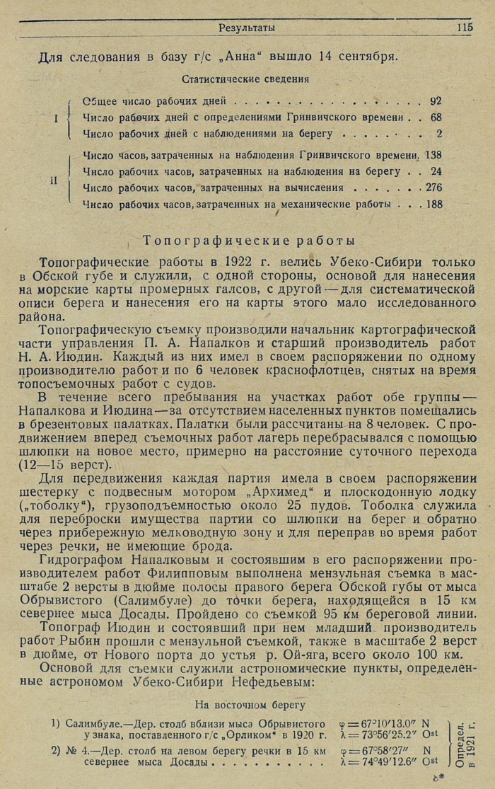

Для следования в базу г/с „Анна" вышло 14 сентября.
    Статистические сведения
    I
    Общее число рабочих дней... 92
    Число рабочих дней с определениями Гринвичского времени... 68
    Число рабочих дней с наблюдениями на берегу... 2
    II
    Число часов, затраченных на наблюдения Гринвичского времени... 138
    Число рабочих часов, затраченных на наблюдения на берегу... 24
    Число рабочих часов, затраченных на вычисления... 276
    Число рабочих часов, затраченных на механические работы... 188
