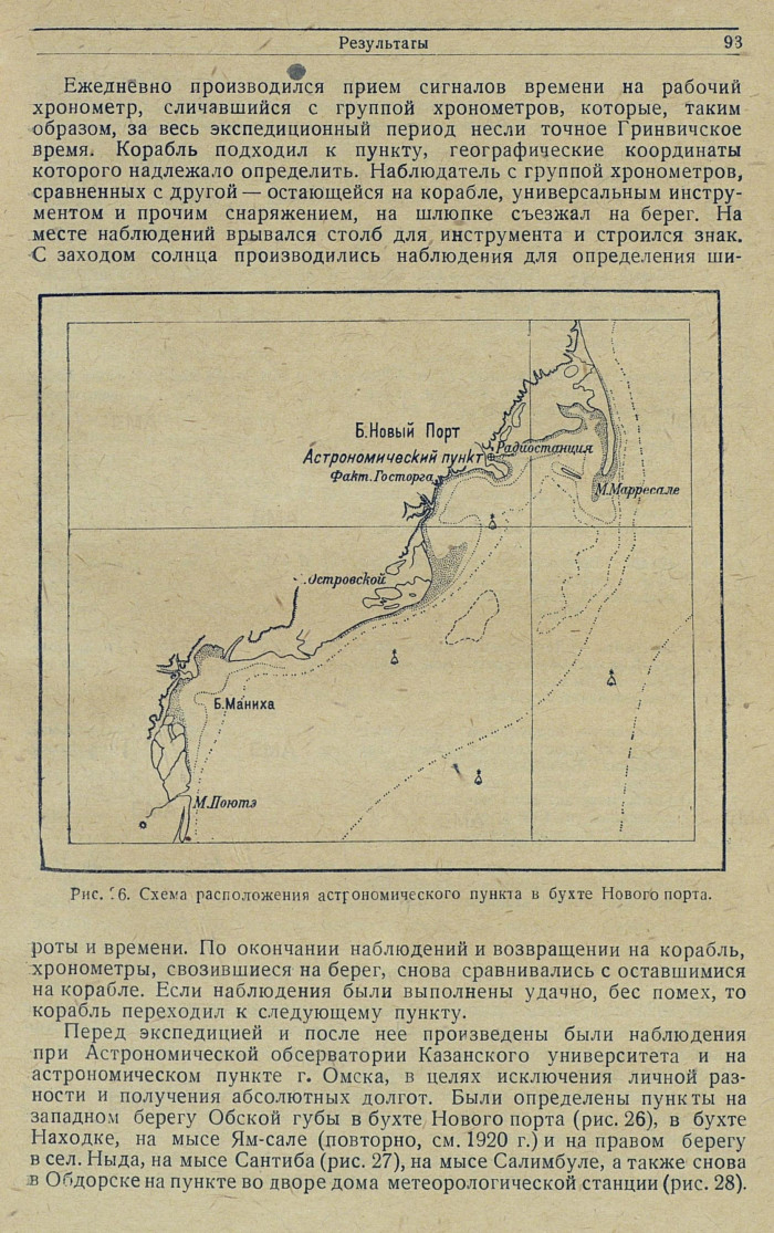

Ежедневно производился прием сигналов времени на рабочий хронометр, сличавшийся с группой хронометров, которые, таким образом, за весь экспедиционный период несли точное Гринвичское время. Корабль подходил к пункту, географические координаты которого надлежало определить. Наблюдатель с группой хронометров, сравненных с другой — остающейся на корабле, универсальным инструментом и прочим снаряжением, на шлюпке съезжал на берег. На месте наблюдений врывался столб для инструмента и строился знак. С заходом солнца производились наблюдения для определения широты и времени. По окончании наблюдений и возвращении на корабль, хронометры, свозившиеся на берег, снова сравнивались с оставшимися на корабле. Если наблюдения были выполнены удачно, бес помех, то корабль переходил к следующему пункту.

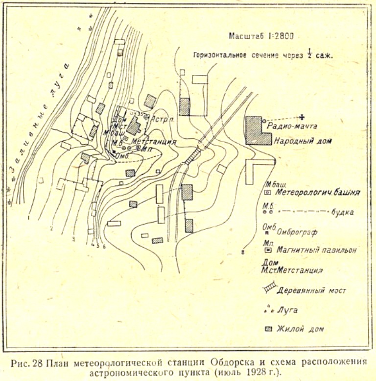

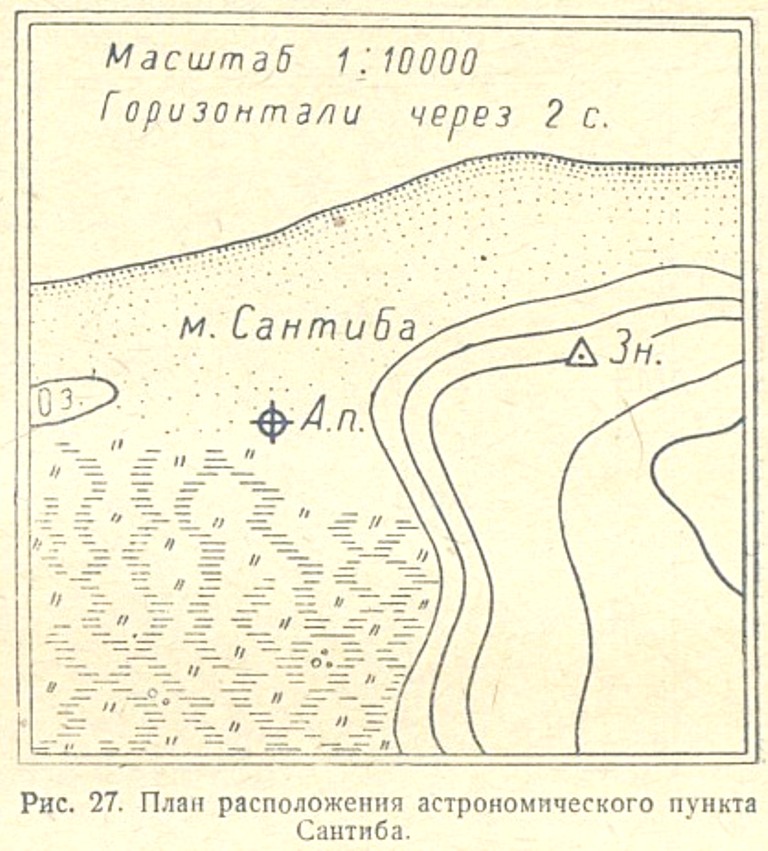

Перед экспедицией и после нее произведены были наблюдения при Астрономической обсерватории Казанского университета и на астрономическом пункте г. Омска, в целях исключения личной разности и получения абсолютных долгот. Были определены пункты на западном берегу Обской губы в бухте Нового порта (рис. 26),
в бухте Находке, на мысе Ям-сале (повторно, см. 1920 г.) и на правом берегу в сел. Ныда, на мысе Сантиба (рис. 27), на мысе Салимбуле, а также снова в Обдорске на пункте во дворе дома метеорологической станции (рис. 28).
