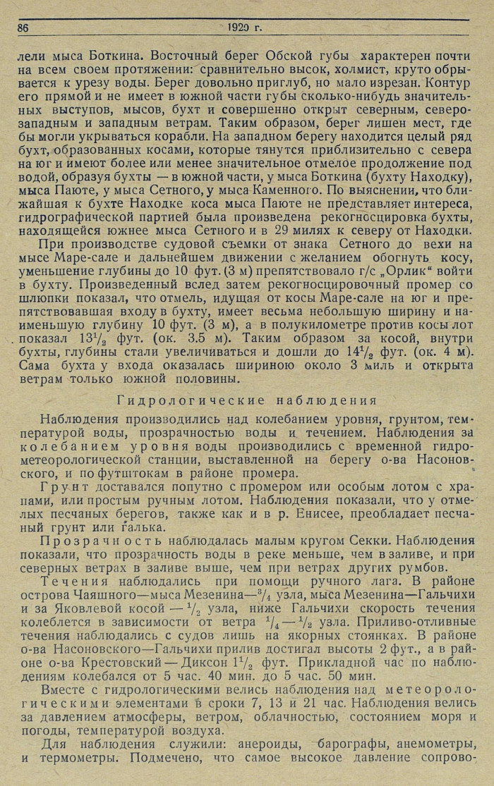

Гидрологические наблюдения
Наблюдения производились над колебанием уровня, грунтом, температурой воды, прозрачностью воды и течением. Наблюдения за колебанием уровня воды производились с временной гидрометеорологической станции, выставленной на берегу о-ва Насоновского, и по футштокам в районе промера.
Грунт доставался попутно с промером или особым лотом с храпами, или простым ручным лотом. Наблюдения показали, что у отмелых песчаных берегов, также как и в р. Енисее, преобладает песчаный грунт или галька.
Прозрачность наблюдалась малым кругом Секки. Наблюдения показали, что прозрачность воды в реке меньше, чем в заливе, и при северных ветрах в заливе выше, чем при ветрах других румбов.
Течения наблюдались при помощи ручного лага. В районе острова Чаяшного — мыса Мезенина — 3/4 узла, мыса Мезенина — Гальчихи и за Яковлевой косой —1/2 узла, ниже Гальчихи скорость течения колеблется в зависимости от ветра 1/4— 1/2 узла. Приливо-отливные течения наблюдались с судов лишь на якорных стоянках. В районе о-ва Насоновского — Гальчихи прилив достигал высоты 2 фут., а в районе о-ва Крестовский — Диксон 1 1/2 фут. Прикладной час по наблюдениям колебался от 5 час. 40 мин. до 5 час. 50 мин.
Вместе с гидрологическими велись наблюдения над метеорологическими элементами в сроки 7, 13 и 21 час. Наблюдения велись за давлением атмосферы, ветром, облачностью, состоянием моря и погоды, температурой воздуха.
Для наблюдения служили: анероиды, барографы, анемометры, и термометры. Подмечено, что самое высокое давление сопрово-
[86]

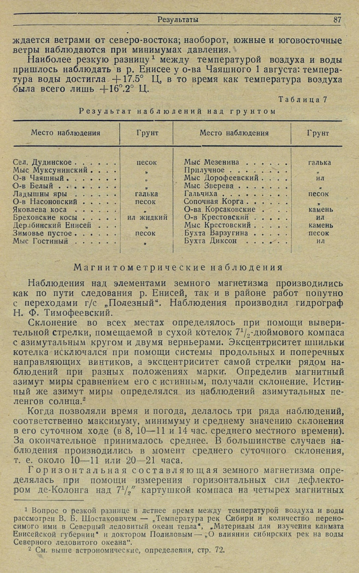

ждается ветрами от северо-востока; наоборот, южные и юговосточные ветры наблюдаются при минимумах давления.
Наиболее резкую разницу {1} между температурой воздуха и воды пришлось наблюдать в р. Енисее у о-ва Чаяшного 1 августа: температура воды достигла +17. 5° Ц, в то время как температура воздуха была всего лишь +16°. 2° Ц.
          Таблица 7
          Результат наблюдений над грунтом
          Место наблюдения Грунт Место наблюдения Грунт
          Сел. Дудинское...... песок Мыс Мезенина...... галька
          Мыс Муксунинский.... » Прилучное ........ »
          О-в Чаяшный » Мыс Дорофеевский.... ил
          О-в Белый » Мыс Зверева....... »
          Ладышны яры...... галька Гальчиха ......... песок
          О-в Насоновский ..... песок Сопочная Корга ...... »
          Яковлева коса ...... » О-ва Корсаковские... камень
          Бреховские косы ..... ил жидкий О-в Крестовский..... ил
          Дерябинский Енисей... » Мыс Крестовский..... камень
          Зимовье пустое ...... песок Бухта Варзугина ..... песок
          Мыс Гостиный...... » Бухта Диксон...... ил
{1} Вопрос о резкой разнице в летнее время между температурой воздуха и воды рассмотрен В. Б. Шостаковичем — "Температура рек Сибири и количество перено­симого ими в Северный ледовитый океан тепла", "Материалы для изучения климата Енисейской губернии" и доктором Полиловым — "О влиянии сибирских рек на воды Северного ледовитого океана".
