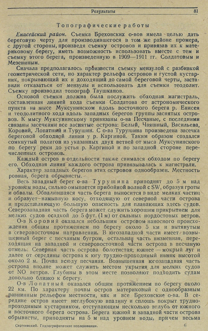

Енисейский район. Съемка Бреховских о-вов имела целью дать береговую черту для производившегося в том же районе промера, с другой стороны, произведя съемку островов и привязав их к материковому берегу, иметь возможность использовать вместе с тем и съемку этого берега, произведенную в 1909—1911 гг. Солдатовым и Мезениным.
Сначала предполагалось произвести съемку мензулой с разбивкой геометрической сети, но характер рельефа островов и густой кустарник, покрывающий их и доходящий до самой береговой черты, заставили отказаться от мензулы и использовать для съемки теодолит. Съемку производил топограф Таушканов.
Основой съемки должна была послужить обходная магистраль, составленная линией хода съемки Солдатова от астрономического пункта на мысе Муксунинском вдоль восточного берега р. Енисея и теодолитного хода вдоль западных берегов группы заснятых островов. К мысу Муксунинскому привязаны о-ва Песчаные, с последними связаны засечками все заснятые острова: Белый, Чаяшный, Васильева, Коровий, Лопатный и Турушин. С о-ва Турушина произведена засечка береговой обходной линии у р. Каргиной. Таким образом создался сомкнутый полигон из указанных двух ветвей от мыса Муксунинского по берегу реки до устья р. Каргиной и по западной стороне перечисленных островов.
Каждый остров в отдельности также снимался обходом по берегу его. Обходная линия каждого острова привязывалась к магистрали.
Характер западных берегов этих островов однообразен. Местность ровная, берега обрывисты.
Весь западный берег о-ва Турушина приподнят до 5 м над уровнем воды, сильно омывается прибойной волной с SW, образуя гроты и обвалы. Обвалившаяся часть берега выносится в виде мелких частиц и образует намывную косу, отходящую от северной части острова и представляющую большую опасность для плавающих здесь судов. Северозападная часть берега может служить хорошим прикрытием для мелких судов осадкой до 5 фут. (1 м) от сильных нордостовых ветров.
О-в Коровий оказался небольшим островом наносного происхождения общим протяжением по берегу около 5 км и вытянутым в северовосточном направлении. В югозападной части имеет возвышенный берег с песчаным бугром, остальная часть низменная, переходящая на западной и северовосточной части острова в песчаную отмель. Северная часть острова болотистая; южнее — мокрый луг и далее от середины острова к югу трудно-проходимый ивняк высотой около 2 м. Почва всюду песчаная. Возвышенная югозападная часть острова вполне может служить местом укрытия для мелких судов от NO ветров. Глубины в этом месте позволяют подходить судам довольно близко к берегу.
О-в Лопатный оказался общим протяжением по берегу около 22 км. По характеру почвы остров материковый с однообразным равнинным рельефом местности, как и все Бреховские о-ва. В середине остров имеет неглубокую впадину и сплошь покрыт труднопроходимым кустарником, отступающим несколько вглубь от южного и восточного берега острова. Берега южной и западной части острова обрывисты, приподняты на 5 м над уровнем воды, причем весьма

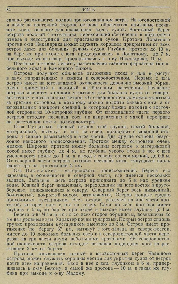

сильно размываются волной при югозападном ветре. На юговосточной и далее на восточной стороне острова образуются намывные песчаные косы, опасные для плавающих здесь судов. Восточный берег острова пологий с юго-запада, переходящий постепенно в подводную отмель и недоступный для приставания судов. Протока Лопатного против о-ва Никандрика может служить хорошим прикрытием от всех ветров даже для больших речных судов. Глубина протоки до 10 м, на баре же при входе с юга, придерживаясь к Лопатному, до 7 м, при выходе же на север, придерживаясь к о-ву Никандрика, 10 м.
Песчаные острова лежат у разветвления главного фарватера (корабельного хода) и Каменного Енисея.
Острова получают обильное отложение песка и ила и растут в двух направлениях: в южном и северовосточном. Первый с юга остров имеет на югозападной оконечности довольно высокий обрыв, очень приметный и видимый на большом расстоянии. Песчаные острова являются хорошим укрытием для больших судов от северо-восточных и югозападных ветров. От северовосточных можно укрыться за третьим островом, к которому можно подойти близко с юга, а от югозападных прикроет средний, к которому можно подойти с восточной стороны на 10-метровой глубине. От югозападной части первого острова отходит песчаная коса по направлению к малой переправе на расстоянии почти полукилометра.
О-ва Гусиные. Первый остров этой группы, самый большой, материковый, вытянут с юга на север, приподнят с западной стороны и сильно размывается в этой части. Два другие острова безусловно наносного происхождения. Протоки между островами очень мелкие. Широкая протока между большим островом и материковой косой имеет глубину до 4 м, но глубина узкого входа в нее с юга уменьшается почти до 1 м, а выход к северу совсем мелкий, до 0, 5 м. От северной части острова отходит песчаная коса, тянущаяся вдоль фарватера на протяжении 2 км.
О-в Васильева — материкового происхождения. Берега его изрезаны, в особенности в северной части, где имеется несколько заливов. Западная часть острова приподнята до 5 м над уровнем воды. Южный берег низменный, переходящий на юго-восток в крутобережье, понижающееся к северу. Северный берег весь низменный, болотистый, покрытый мохом, затопляемый. Остров покрыт трудно проходимым кустарником. Весь остров разделен на две части протокой, которая идет с юга на север. Сама по себе протока имеет глубину в 5 м, но бар ее при входе и выходе имеет глубину до 1 м.
Берега о-ва Чаяшного со всех сторон обрывисты, возвышены до 4 м над уровнем воды. Характер почвы тундровый. Покрыт остров сплошь трудно проходимым кустарником высотою до 3 м. Остров имеет протяжение по берегу 37 км, вытянут с юго-запада на северо-восток, имеет до 10 довольно больших озер и в северовосточной части перерезан на три части двумя небольшими протоками. От северовосточной оконечности острова отходит песчаная подводная коса на расстоянии 3 км от берега.
Протока, омывающая южный и юговосточный берег Чаяшного острова, может служить хорошим местом для укрытия судов от ветров почти всех направлений. Вход в нее с юга глубиною в 6 м, придерживаясь к о-ву Белому, в самой же протоке —10 м, и такая же глубина при выходе к о-ву Малому.

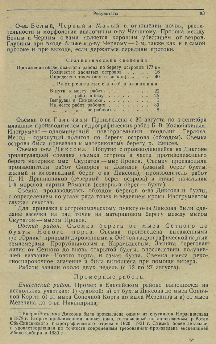

О-ва Белый, Черный и Малый в отношении почвы, растительности и морфологии аналогичны о-ву Чаяшному. Протока между Белым и Черным о-вами является хорошим убежищем от ветров. Глубины при входе ближе к о-ву Черному — 6 м, также как и в самой протоке и при выходе, если держаться середины протоки.
    Статистические сведения
    Протяжение обследованного района по берегу островов 177 км
    Количество заснятых островов...... 16
    Определено точек (вех и знаков)..... 40
    Распределение дней в плавании
    В пути к месту работ....................22
    „ с работ в базу..................25
    Выгрузка в Енисейске....................6
    На месте работ рабочих..................39
    „ „ „ не рабочих................8
Съемка о-ва Гальчихи. Произведена с 30 августа по 4 сентября младшим производителем гидрографических работ Б. В. Колюбакиным. Инструмент — одноминутный повторительный теодолит Герляха. Метод — сомкнутый полигон по берегу острова (обходом). Съемка острова была привязана к материковому берегу р. Енисея.
Съемка о-ва Диксона. {1} Попутно с производившейся на Диксоне триангуляцией сделана съемка острова и части противолежащего берега материка: мыс Скуратов — мыс Провен. Съемку производили производители работ Сидоров и Демидов (южный берег бухты, южный и югозападный берег о-ва Диксона), производитель работ П. И. Дранишников (северный берег острова) и лично начальник 1-й морской партии Романов (северный берег — бухта).
Съемка производилась обходом берегов о-ва Диксона и бухты, с определением по углам ряда точек и ведением кроки. Инструментом служил секстан.
Для привязки к астрономическому пункту о-ва Диксона были сделаны засечки на ряд точек на материковом берегу между мысом Скуратов — мысом Провен.
Обский район. Съемка берега от мыса Сетного до бухты Нового порта. Съемка произведена высаженными г/с „Орлик“ прикомандированными к Обской гидрографической партии землемерами Прорубщиковым и Карамышевым. Заснята береговая линия от Сетного до вновь открытой бухты, впоследствии получившей название Нового порта, и самая бухта. Съемка имела рекогносцировочное значение и была выполнена при помощи эккера.
Работы заняли около двух недель (с 12 по 27 августа).
{1} Впервые съемка Диксона была произведена одним из спутников Норденшельда в 1878 г. Вторым приближением явился план, составленный по описываемым работам Обь-Енисейского гидрографического отряда в 1920—1921 г. Съемка более детальная и удовлетворяющая по точности современным требованиям произведена экспедицией Убеко-Сибири в 1930 г.
