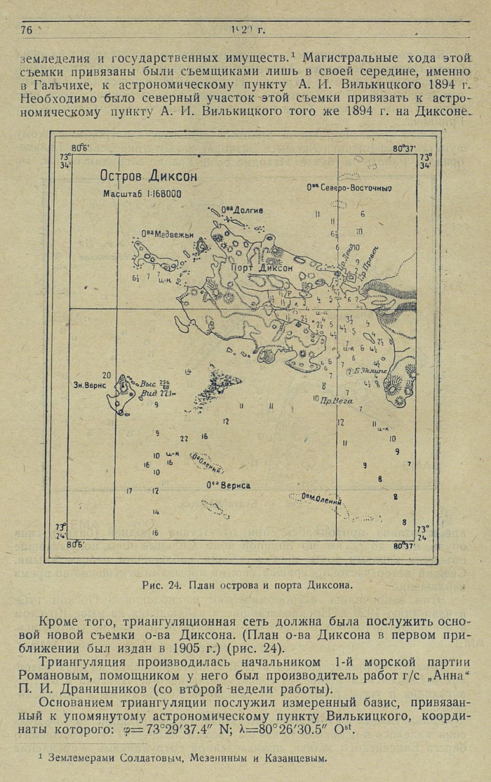

Триангуляция на о-ве Диксона. Задачей триангуляции на о-ве Диксона являлась в основном привязка съемки 1909—1913 гг. восточного берега Енисейского залива, произведенной сотрудниками Управления
[75]
земледелия и государственных имуществ.{1} Магистральные хода этой съемки привязаны были съемщиками лишь в своей середине, именно в Гальчихе, к астрономическому пункту А. И. Вилькицкого 1894 г. Необходимо было северный участок этой съемки привязать к астрономическому пункту А. И. Вилькицкого того же 1894 г. на Диксоне.
Кроме того, триангуляционная сеть должна была послужить основой новой съемки о-ва Диксона. (План о-ва Диксона в первом приближении был издан в 1905 г.) (рис. 24).
Триангуляция производилась начальником 1-й морской партии Романовым, помощником у него был производитель работ г/с „Анна" П. И. Дранишников (со второй недели работы).
Основанием триангуляции послужил измеренный базис, привязанный к упомянутому астрономическому пункту Вилькицкого, координаты которого: φ= 73°29'37.4" N; λ=80°26'30.5" Оst.
{1} Землемерами Солдатовым, Мезениным и Казанцевым.

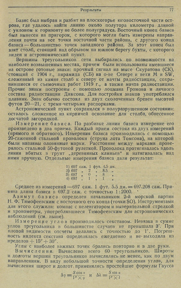

Базис был выбран и разбит на плоскогорье юговосточной части острова, где удалось найти линию около полутора километра длиной с уклоном к горизонту не более полуградуса. Восточный конец базиса был вынесен на пригорок, с которого могли быть измерены направления почти на все точки восточной части района, с другого конца базиса — большинство точек западного района. За этот конец был взят столб, стоящий над обрывом на южном берегу бухты, с которого виден и астрономический пункт.
Вершины треугольников сети выбирались по возможности на наиболее возвышенных местах, причем были использованы имевшиеся на острове готовые знаки: прочный сигнал на мысе Скуратова (СК), стоящий с 1904 г., пирамида (СБ) на о-ве Севере и вехи М и SW, сложенный из камня столб к северу от мачты радиостанции, сохранившиеся от съемочных работ 1919 г., а также мачта радиостанции. Прочие знаки построены с помощью лоцмана Громова и личного состава радиостанции Диксона. Для постройки знаков употреблялся плавник. Знак обычно состоял из двух сколоченных бревен высотой футов 20—21, с тремя-четырьмя распорками.
Астрономический пункт сохранился в полуразрушенном состоянии: осталось сложенное из кирпичей основание для столба, обнесенное досчатой загородкой.
Измерение базиса. По разбивке линии базиса измерение его произведено в два приема. Каждый прием состоял из двух измерений (прямого и обратного). Измерения базиса производились с помощью 20-саженной стальной проволоки (струна лота Томсона), на которой были напаяны оловянные марки. Расстояние между марками проверялось стальной 50-футовой рулеткой. Проволока протягивалась вдоль линии вбитых в грунт "деревянных клиньев" и натягивалась над ними вручную. Отдельные измерения базиса дали результат:
    1) 697 саж. 1 фут. 4.5 дм.
    2) 697 „ 2 „ 8.5 „
    3) 697 „ 0 „ 8
    4) 697 „ 1 „ 1
    Среднее из измерений — 697 саж. 1 фут. 5.5 дм. = 697.208 саж. Принята длина базиса в 697.2 саж. с точностью 1:2000.
Азимут базиса определен начальником 2-й морской партии Н. Ф. Тимофеевским с восточного его конца (точки SO). Инструментами для этого служили: компас с пеленгатором и выверительной стрелкой и хронометры, употреблявшиеся Тимофеевским для астрономических наблюдений (см. выше).
Измерение углов производилось секстаном. Невязка в сумме углов треугольника в большинстве случаев не превышала 3'. При плохой видимости отсчеты делались с точностью до 1'. Погрешность индекса секстана определялась ежедневно и не выходила из пределов + 15" + 30".
Углы с наиболее важных точек брались повторно и в две руки.
Вычисления. Вычислено всего 60 треугольников. Широты и долготы вершин треугольников вычислялись не менее, как по двум направлениям. В виду небольшой точности определения углов, для вычисления широт и долгот, применялись простейшие формулы Гаусса
    Δφ= (S cos α)/(1" х φ) и Δλ=(S sin α)/(1" х l)
[77]

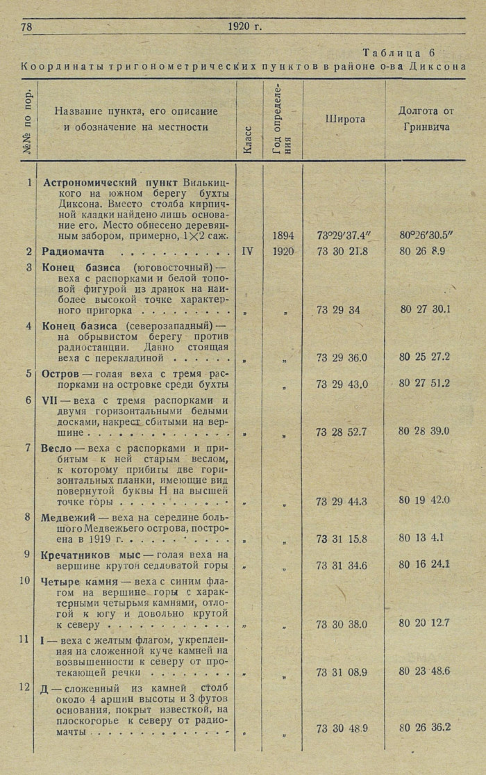

Таблица 6
Координаты тригонометрических пунктов в районе о-в а Диксона
    №№ по пор. Название пункта, его описание и обозначение на местности. Класс. Год определения. Широта. Долгота от Гринвича.
    1 Астрономический пункт Вилькицкого на южном берегу бухты Диксона. Вместо столба кирпичной кладки найдено лишь основание его. Место обнесено деревянным забором, примерно, 1х2 саж. 1894 73°29' 37.4" 80°26'30.5"
    2 Радиомачта IV 1920 73 30 21.8 80 26 8.9
    3 Конец базиса (юговосточный) — веха с распорками и белой топовой фигурой из дранок на наиболее высокой точке характерного пригорка „ „ 73 29 34 80 27 30.1
    4 Конец базиса (северозападный) — на обрывистом берегу против радиостанции. Давно стоящая веха с перекладиной „ „ 73 29 36.0 80 25 27.2
    5 Остров — голая веха с тремя распорками на островке среди бухты „ „ 73 29 43.0 80 27 51.2
    6 VII — веха с тремя распорками и двумя горизонтальными белыми досками, накрест сбитыми на вершине „ „ 73 28 52.7 80 28 39.0
    7 Весло — веха с распорками и прибитым к ней старым веслом, к которому прибиты две горизонтальных планки, имеющие вид повернутой буквы Н на высшей точке горы „ „ 73 29 44.3 80 19 42.0
    8 Медвежий — веха на середине большого Медвежьего острова, построена в 1919 г. „ „ 73 31 15.8 80 13 4.1
    9 Кречатников мыс — голая веха на вершине крутой седловатой горы „ „ 73 31 34.6 80 16 24.1
    10 Четыре камня — веха с синим флагом на вершине горы с характерными четырьмя камнями, отлогой к югу и довольно крутой к северу „ „ 73 30 38.0 80 20 12.7
    11 I — веха с желтым флагом, укрепленная на сложенной куче камней на возвышенности к северу от протекающей речки „ „ 73 31 08.9 80 23 48.6
    12 Д — сложенный из камней столб около 4 аршин высоты и 3 футов основания, покрыт известкой, на плоскогорье к северу от радиомачты „ „ 73 30 48 9 80 26 36.2

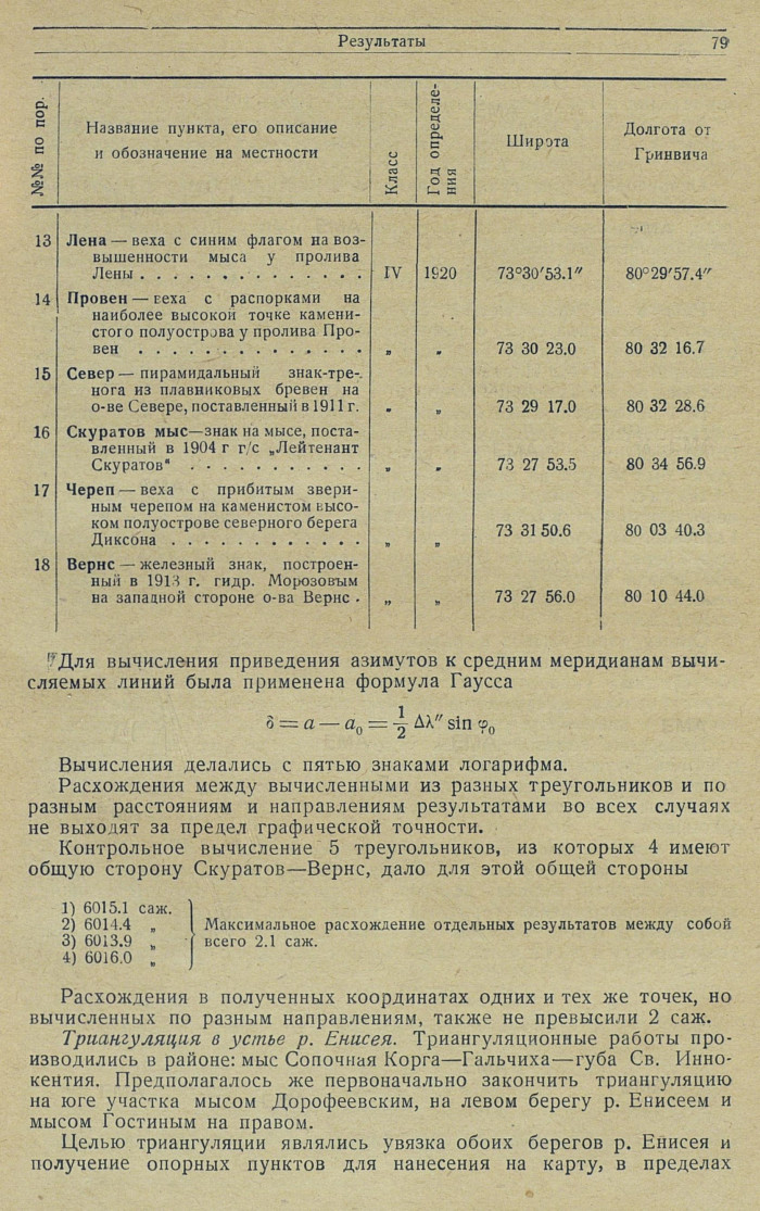

    13 Лена — веха с синим флагом на возвышенности мыса у пролива IV 1920 73°30'53.1" 80°29'57.4"
    14 Провен — веха с распорками на наиболее высокой точке каменистого полуострова у пролива Провен „ „ 73 30 23.0 80 32 16.7
    15 Север — пирамидальный знак-тренога из плавниковых бревен на о-ве Севере, поставленный в 1911 г. „ „ 73 29 17.0 80 32 28.6
    16 Скуратов мыс — знак на мысе, поставленный в 1904 г г/с „Лейтенант Скуратов" „ „ 73 27 53.5 80 34 56.9
    17 Череп — веха с прибитым звериным черепом на каменистом высоком полуострове северного берега Диксона „ „ 73 31 50.6 80 03 40.3
    18 Вернс — железный знак, построенный в 1914 г. гидр. Морозовым на западной стороне о-ва Вернс „ „ 73 27 56.0 80 10 44.0
Для вычисления приведения азимутов к средним меридианам вычисляемых линий была применена формула Гаусса
    δ = α — α0 = 1/2 Δλ" Sin φ0
Вычисления делались с пятью знаками логарифма.
Расхождения между вычисленными из разных треугольников и по разным расстояниям и направлениям результатами во всех случаях не выходят за предел графической точности.
Контрольное вычисление 5 треугольников, из которых 4 имеют общую сторону Скуратов — Вернс, дало для этой общей стороны
    1) 6015. 1 саж.
    2) 6011. 4 „ Максимальное расхождение отдельных результатов между собой всего 2. 1 саж
    3) 6013. 9 „
    4) 6016. 0 „
Расхождения в полученных координатах одних и тех же точек, но вычисленных по разным направлениям, также не превысили 2 саж.
Триангуляция в устье р. Енисея. Триангуляционные работы производились в районе: мыс Сопочная Корга — Гальчиха — губа Св. Иннокентия. Предполагалось же первоначально закончить триангуляцию на юге участка мысом Дорофеевским, на левом берегу р. Енисеем и мысом Гостиным на правом.
Целью триангуляции являлись увязка обоих берегов р. Енисея и получение опорных пунктов для нанесения на карту, в пределах

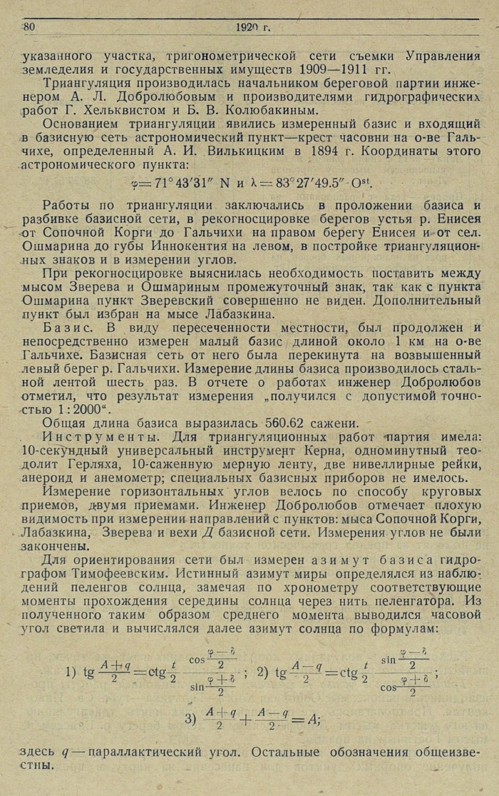

указанного участка, тригонометрической сети съемки Управления земледелия и государственных имуществ 1909—1911 гг.
Триангуляция производилась начальником береговой партии инженером А. Л. Добролюбовым и производителями гидрографических работ Г. Хельквистом и Б. В. Колюбакиным.
Основанием триангуляции явились измеренный базис и входящий в базисную сеть астрономический пункт — крест часовни на о-ве Гальчихе, определенный А. И. Вилькицким в 1894 г. Координаты этого астрономического пункта:
    φ =71°43'31" N и λ = 83°27'49. 5" Ost
Работы по триангуляции заключались в проложении базиса и разбивке базисной сети, в рекогносцировке берегов устья р. Енисея от Сопочной Корги до Гальчихи на правом берегу Енисея и от сел. Ошмарина до губы Иннокентия на левом, в постройке триангуляционных знаков и в измерении углов.
При рекогносцировке выяснилась необходимость поставить между мысом Зверева и Ошмариным промежуточный знак, так как с пункта Ошмарина пункт Зверевский совершенно не виден. Дополнительный пункт был избран на мысе Лабазкина.
Базис. В виду пересеченности местности, был продолжен и непосредственно измерен малый базис длиной около 1 км на о-ве Гальчихе. Базисная сеть от него была перекинута на возвышенный левый берег р. Гальчихи. Измерение длины базиса производилось стальной лентой шесть раз. В отчете о работах инженер Добролюбов отметил, что результат измерения „получился с допустимой точностью 1: 2000".
Общая длина базиса выразилась 560. 62 сажени.
Инструменты. Для триангуляционных работ партия имела: 10-секундный универсальный инструмент Керна, одноминутный теодолит Герляха, 10-саженную мерную ленту, две нивеллирные рейки, анероид и анемометр; специальных базисных приборов не имелось.
Измерение горизонтальных углов велось по способу круговых приемов, двумя приемами. Инженер Добролюбов отмечает плохую видимость при измерении направлений с пунктов: мыса Сопочной Корги, Лабазкина, Зверева и вехи Д базисной сети. Измерения углов не были закончены.
Для ориентирования сети был измерен азимут базиса гидрографом Тимофеевским. Истинный азимут миры определялся из наблюдений пеленгов солнца, замечая по хронометру соответствующие моменты прохождения середины солнца через нить пеленгатора. Из полученного таким образом среднего момента выводился часовой угол светила и вычислялся далее азимут солнца по формулам:
    1) tg (A+q)/2 = ctg (t/2)*(cos((φ-δ)/2)/sin((φ+δ)/2));
    2) tg (A-q)/2 = ctg (t/2)*(sin((φ-δ)/2)/(cos((φ+δ)/2));
    3) (A+q)/2+(A-q)/2 = A
здесь q — параллактический угол. Остальные обозначения общеизвестны.
