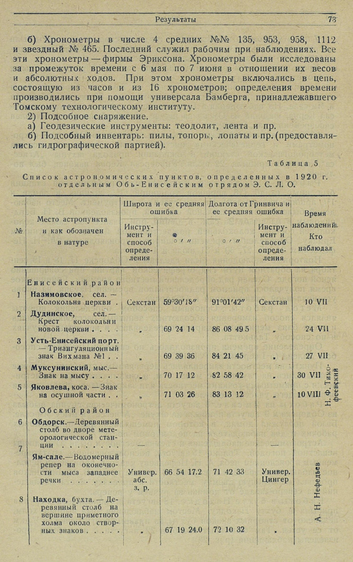

б) Хронометры в числе 4 средних №№ 135, 953, 958, 1112 и звездный № 465. Последний служил рабочим при наблюдениях. Все эти хронометры — фирмы Эриксона. Хронометры были исследованы за промежуток времени с 6 мая по 7 июня в отношении их весов и абсолютных ходов. При этом хронометры включались в цепь, состоящую из часов и из 16 хронометров; определения времени производились при помощи универсала Бамберга, принадлежавшего Томскому технологическому институту.
2) Подсобное снаряжение.
а) Геодезические инструменты: теодолит, лента и пр.
б) Подсобный инвентарь: пилы, топоры, лопаты и пр. (предоставлялись гидрографической партией).
Таблица 5
Список астрономических пунктов, определенных в 1920 г. отдельным Обь - Енисейским отрядом Э. С. Л. О.
[73]

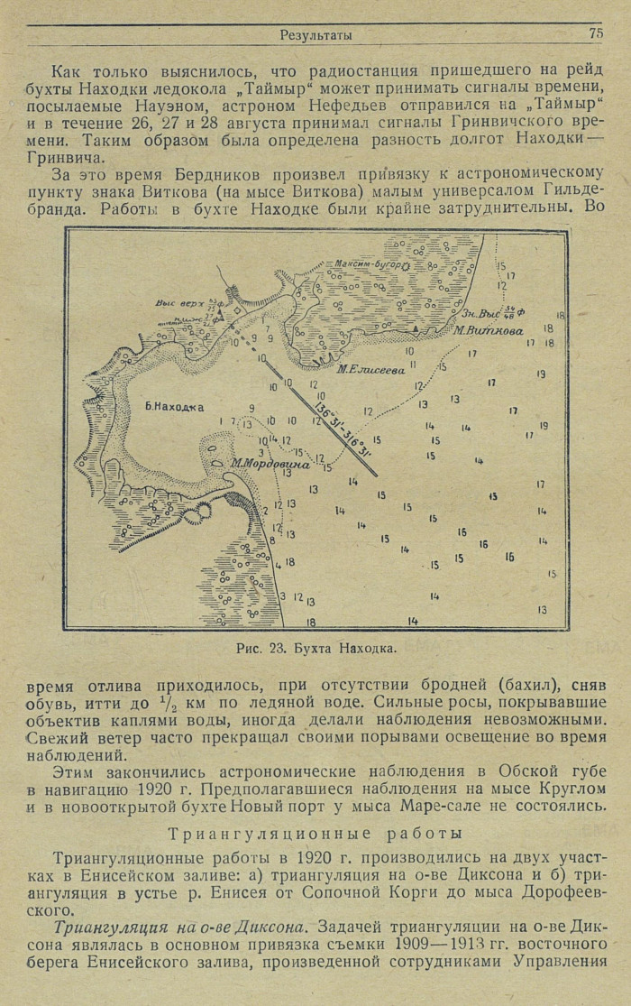

Работы в бухте Находке. 18 августа астрономическая группа прибыла в бухту Находку. Местом наблюдения был выбран холм, недалеко от створных знаков бухты, на правом берегу речки, в 1/2 км от ее устья. Там был врыт столб, и 22 августа с него были произведены наблюдения (рис. 23).
[74]
Как только выяснилось, что радиостанция пришедшего на рейд бухты Находки ледокола „Таймыр" может принимать сигналы времени, посылаемые Науэном, астроном Нефедьев отправился на „Таймыр" и в течение 26, 27 и 28 августа принимал сигналы Гринвичского времени. Таким образом была определена разность долгот Находки — Гринвича.
За это время Бердников произвел привязку к астрономическому пункту знака Виткова (на мысе Виткова) малым универсалом Гильдебранда. Работы в бухте Находке были крайне затруднительны. Во время отлива приходилось, при отсутствии бродней (бахил), сняв обувь, итти до 1/2 км по ледяной воде. Сильные росы, покрывавшие объектив каплями воды, иногда делали наблюдения невозможными. Свежий ветер часто прекращал своими порывами освещение во время наблюдений.
Этим закончились астрономические наблюдения в Обской губе в навигацию 1920 г. Предполагавшиеся наблюдения на мысе Круглом и в новооткрытой бухте Новый порт у мыса Маре-сале не состоялись.
