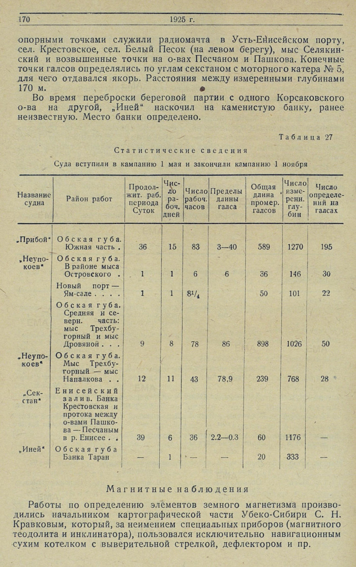

опорными точками служили радиомачта в Усть-Енисейском порту, сел. Крестовское, сел. Белый Песок (на левом берегу), мыс Селякинский и возвышенные точки на о-вах Песчаном и Пашкова. Конечные точки галсов определялись по углам секстаном с моторного катера N° 5, для чего отдавался якорь. Расстояния между измеренными глубинами 170 м.
Во время переброски береговой партии с одного Корсаковского о-ва на другой, „Иней" наскочил на каменистую банку, ранее неизвестную. Место банки определено.
Таблица 27
Статистические сведения
Суда вступили в кампанию 1 мая и закончили кампанию 1 ноября
Название судна/Район работ/Продолжит. раб. периода Суток/Число рабоч. дней/Число рабоч. часов/Пределы длины галса/Общая длина промер. галсов/Число измеренн. глубин/Число определений на галсах.
"Прибой"	Обская губа. Южная часть	36	15	83	3-40	589	1270	195
"Неупокоев"	Обская губа. В районе мыса Островского	1	1	6	6	36	146	30
	Новый порт — Ям-сале	1	1	8 1/4	-	50	101	22
	Обская губа. Средняя и северн. часть: мыс Трехбугорный и мыс Дровяной	9	8	78	86	898	1026	50
"Неупокоев"	Обская губа. Мыс Трехбугорный — мыс Напалкова	12	11	43	78.9	239	768	28
"Секстан"	Енисейский залив. Банка Крестовская и протока между о-вами Пашкова — Песчаным в р. Енисее		39	6	36	2.2—0.3	60	1176	-
"Иней" 	Обская губа Банка Таран 1	-	1	-	-	20	333	-
