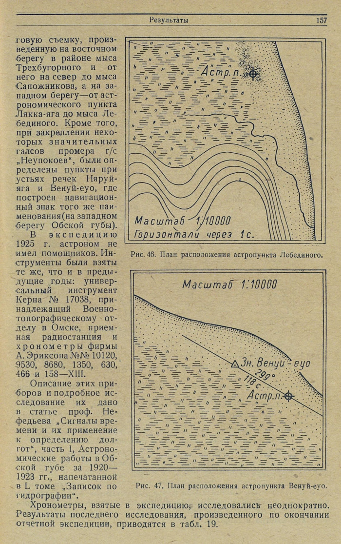

Астрономические работы 1925 г. являлись естественным продолжением работ, произведенных в районе Обской губы за прежние годы. Программа работ исходила из необходимости закрепить бере-
[156]
говую съемку, произведенную на восточном берегу в районе мыса Трехбугорного и от него на север до мыса Сапожникова, а на западном берегу — от астрономического пункта Лякка-яга до мыса Лебединого. Кроме того, при закреплении некоторых значительных галсов промера г/с „Неупокоев", были определены пункты при устьях речек Няруй-яга и Венуй-еуо, где построен навигационный знак того же наименования (на западном берегу Обской губы).
В экспедицию 1925 г. астроном не имел помощников. Инструменты были взяты те же, что и в предыдущие годы: универсальный инструмент Керна № 17038, принадлежащий Военнотопографическому отделу в Омске, приемная радиостанция и хронометры фирмы А. Эриксона №№ 10120, 9530, 8680, 1350, 630, 466 и 158—XIII.
Описание этих приборов и подробное исследование их дано в статье проф. Нефедьева „Сигналы времени и их применение к определению долгот", часть I, Астрономические работы в Обской губе за 1920—
1923 гг., напечатанной в L томе „Записок по гидрографии".
Хронометры, взятые в экспедицию, исследовались неоднократно. Результаты последнего исследования, произведенного по окончании отчетной экспедиции, приводятся в табл. 19.
[157]

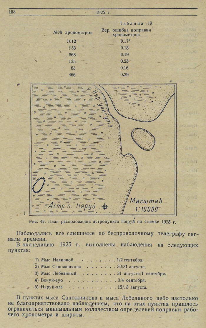

Наблюдались все слышимые по беспроволочному телеграфу сигналы времени.
В экспедицию 1925 г. выполнены наблюдения на следующих пунктах:
            1) Мыс Наливной.........1/2 сентября.
            2) Мыс Сапожникова .......30/31 августа.
            3) Мыс Лебединый ........31 августа/1 сентября.
            4) Венуй-еуо ...........3/4 сентября.
            5) Няруй-яга ...........12/13 августа.
В пунктах мыса Сапожникова и мыса Лебединого небо настолько не благоприятствовало наблюдениям, что на этих пунктах пришлось ограничиться минимальным количеством определений поправки рабочего хронометра и широты.

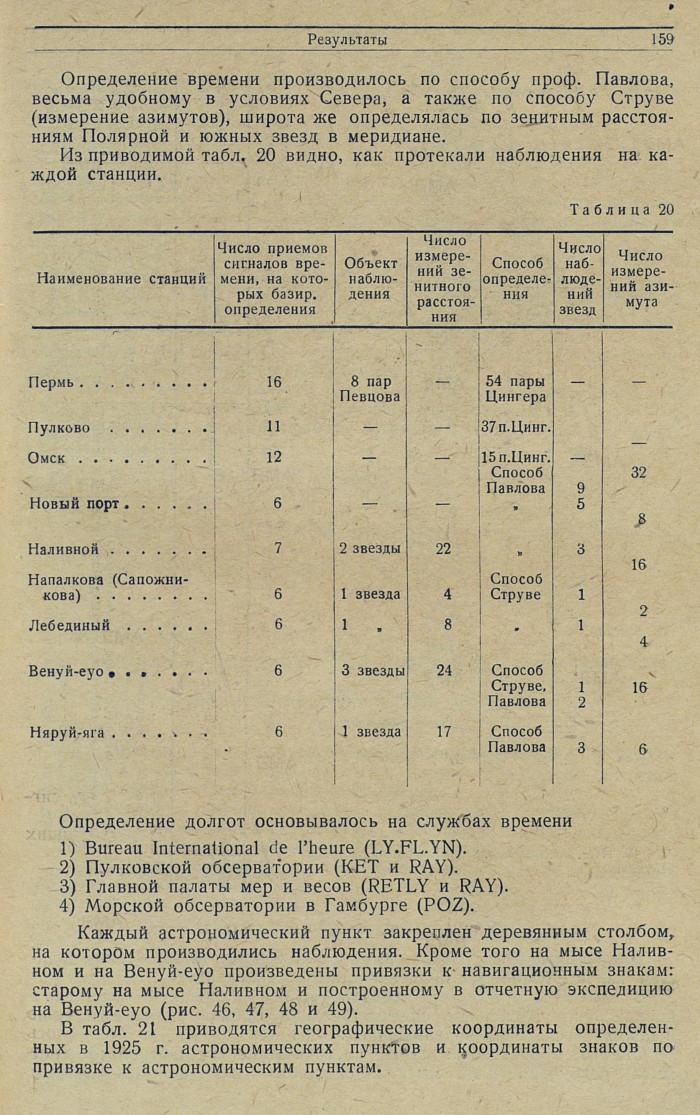

Определение времени производилось по способу проф. Павлова, весьма удобному в условиях Севера, а также но способу Струве (измерение азимутов), широта же определялась по зенитным расстояниям Полярной и южных звезд в меридиане.
Из приводимой табл. 20 видно, как протекали наблюдения на каждой станции.
          Таблица 20
          Пермь 16 8 пар Певцова — 54 пары Цингера — —
          Пулково 11 — — 37п.Цинг. —
          Омск 12 — — 15п.Цинг. —
          Способ Павлова 9 32
          Новый порт 6 — — * 5 8
          Наливной 7 2 звезды 22 * 3 16
          Напалкова (Сапожникова) 6 1 звезда 4 Способ Струве 1 2
          Лебединый ...... 6 1 * 8 * 1 4
          Венуй-еуо 6 3 звезды 24 Способ Струве. 1 16
          Павлова 2
          Няруй-яга 6 1 звезда 17 Способ Павлова 3 6
Определение долгот основывалось на службах времени
1) Bureau International de I’heure (LY.FL.YN).
2) Пулковской обсерватории (КЕТ и RAY).
3) Главной палаты мер и весов (RETLY и RAY).
4) Морской обсерватории в Гамбурге (POZ).

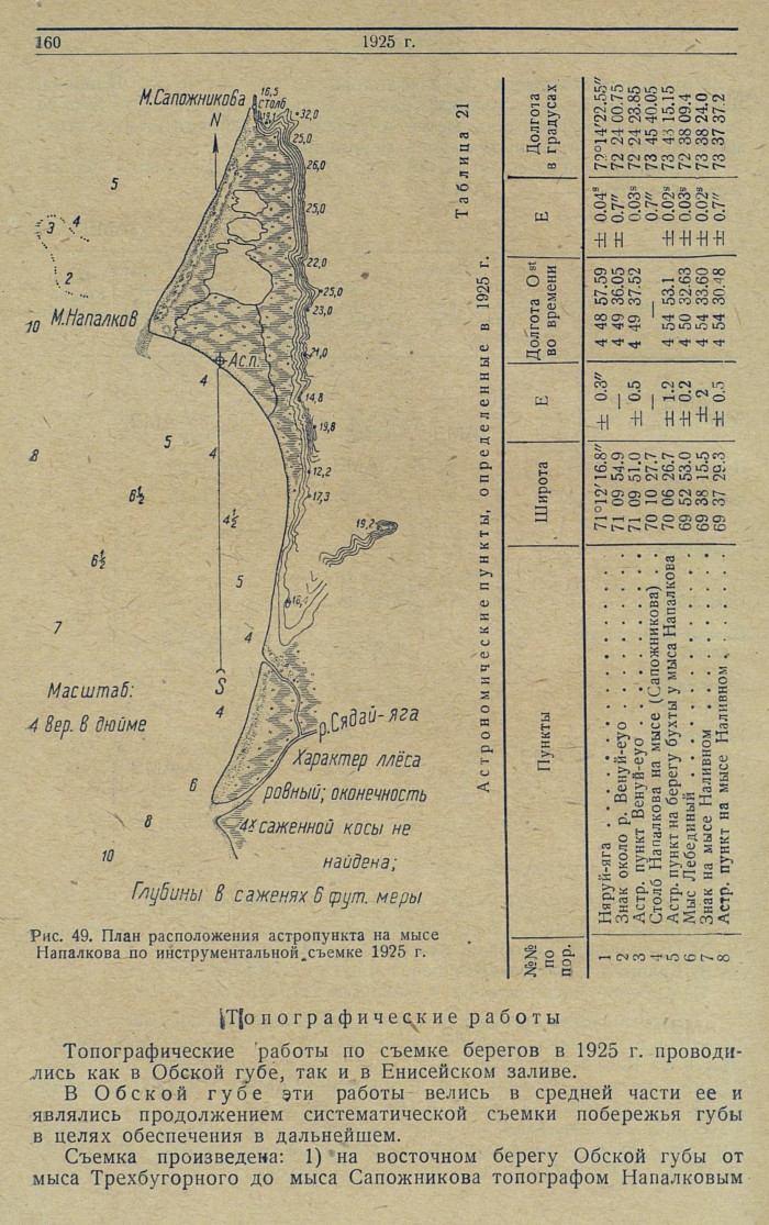

Каждый астрономический пункт закреплен деревянным столбом, на котором производились наблюдения. Кроме того на мысе Наливном и на Венуй-еуо произведены привязки к навигационным знакам: старому на мысе Наливном и построенному в отчетную экспедицию на Венуй-еуо (рис. 46, 47, 48 и 49).

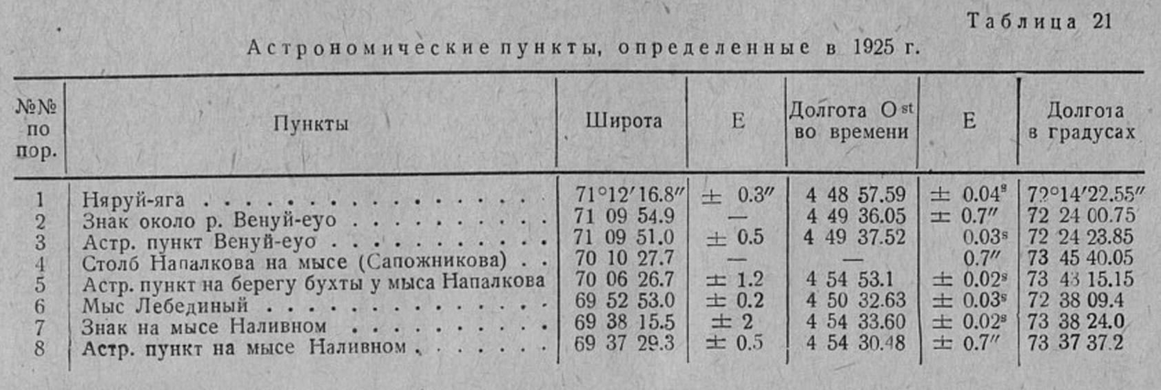

В табл. 21 приводятся географические координаты определенных в 1925 г. астрономических пунктов и координаты знаков по привязке к астрономическим пунктам.
[159]
    Таблица 21
    Астрономические пункты, определенные в 1925 г.
    №№ по пор./Пункты/Широта/Е/Долгота Оst во времени/Е/Долгота в градусах
    1 Няруй-яга 71°12'16.8" ± 0.3" 4 48 57.59 ± 0.04s 72°14'22.55"
    2 Знак около р. Венуй-еуо 71 09 54.9 — 4 49 36.05 ± 0.7" 72 24 00.75
    3 Астр. пункт Венуй-еуо 71 09 51.0 ± 0.5 4 49 37.52 0.03s 72 24 23.85
    4 Столб Напалкова на мысе (Сапожникова) 70 10 27.7 - - 0.7" 73 45 40.05
    5 Астр. пункт на берегу бухты у мыса Напалкова 70 06 26.7 ± 1.2 4 54 53.1 ± 0.02s 73 43 15.15
    6 Мыс Лебединый 69 52 53.0 ± 0.2 4 50 32.63 ± 0.03s 72 38 09.4
    7 Знак на мысе Наливном 69 38 15.5 ± 2 4 54 33.60 ± 0.02s 73 38 24.0
    8 Астр. пункт на мысе Наливном 69 37 29.3 ± 0.5 4 54 30.48 ± 0.7" 73 37 37 2
