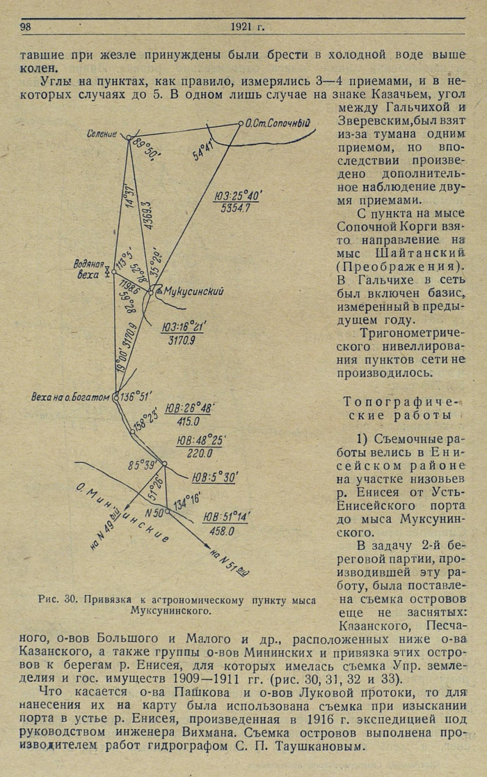

1) Съемочные работы велись в Енисейском районе на участке низовьев р. Енисея от Усть-Енисейского порта до мыса Муксунинского.

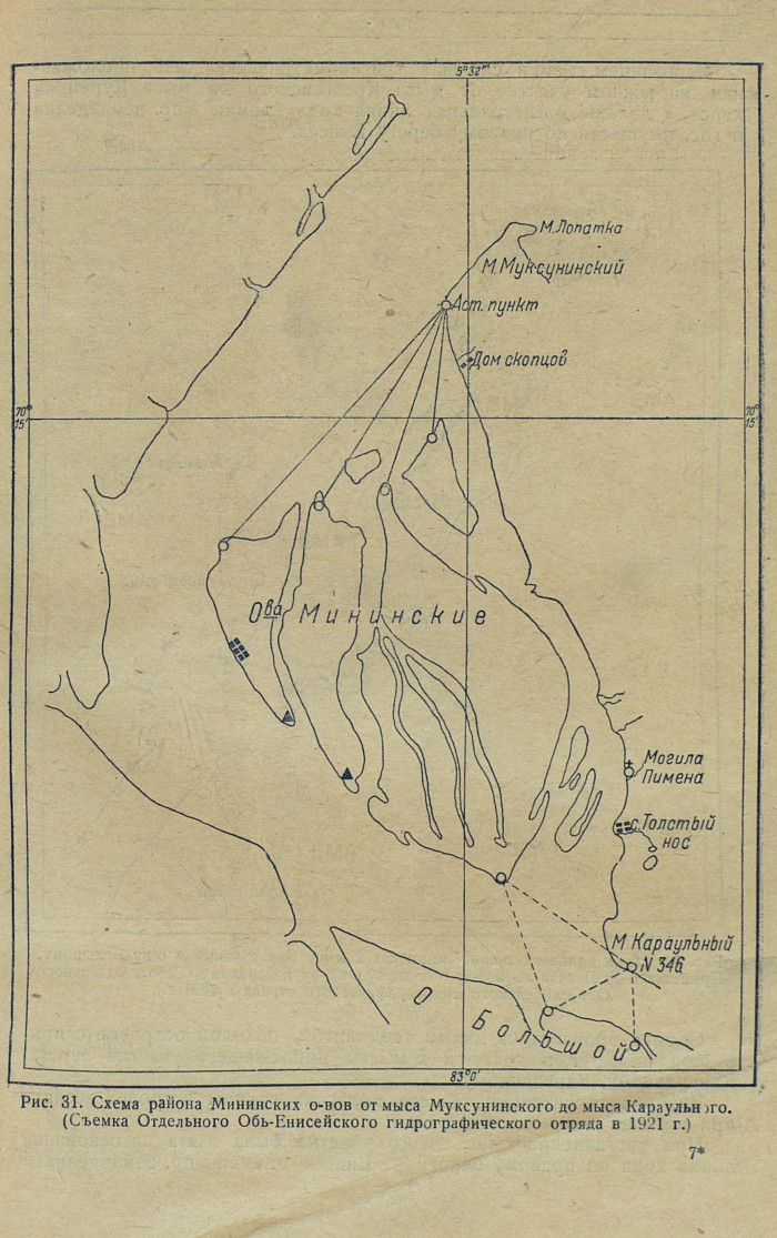

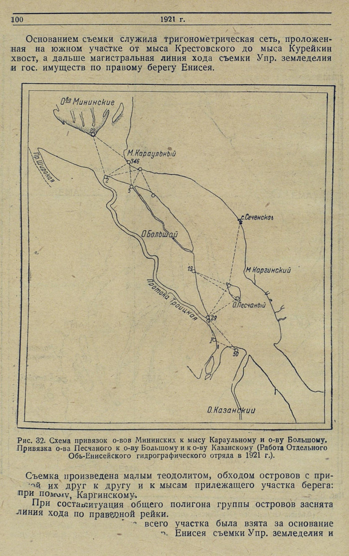

В задачу 2-й береговой партии, производившей эту работу, была поставлена съемка островов еще не заснятых: Казанского, Песчаного, о-вов Большого и Малого и др., расположенных ниже о-ва Казанского, а также группы о-вов Мининских и привязка этих островов к берегам р. Енисея, для которых имелась съемка Упр. земледелия и гос. имуществ 1909—1911 гг. (рис. 30,31,32 и 33).
Что касается о-ва Пашкова и о-вов Луковой протоки, то для нанесения их на карту была использована съемка при изыскании порта в устье р. Енисея, произведенная в 1916 г. экспедицией под руководством инженера Вихмана. Съемка островов выполнена производителем работ гидрографом С. П. Таушкановым.

Рис. 31. Схема района Мининских о-вов от мыса Муксунинского до мыса Караульного. (Съемка Отдельного Обь-Енисейского гидрографического отряда в 1921 г.)

Рис. 32. Схема привязок о-вов Мининских к мысу Караульному и о-ву Большому. Привязка о-ва Песчаного к о-ву Большому и к о-ву Казанскому (Работа Отдельного Обь-Енисейского гидрографического отряда в 1921 г. ).
Основанием съемки служила тригонометрическая сеть, проложенная на южном участке от мыса Крестовского до мыса Курейкин хвост, а дальше магистральная линия хода съемки Упр. земледелия и гос. имуществ по правому берегу Енисея.
Съемка произведена малым теодолитом, обходом островов с привязкой их друг к другу и к мысам прилежащего участка берега: ... [не распознано 5 строк - брак сканирования] ... Енисея съемки Упр. земледелия и
