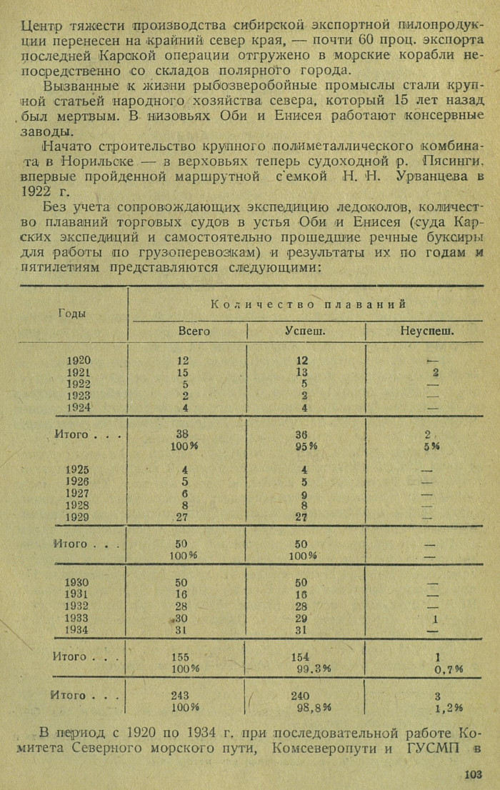

ЗА ПЯТНАДЦАТЬ ЛЕТ   Со времени организации первой советской Карской экспедиции прошло 15 лет. Итоги работы над проблемой внешнеторговых сообщений Сибири через устья Оби и Енисея за этот отрезок времени совершенно несравнимы с результатами 44-летней деятельности капитализма.
   Установление регулярных грузовых сообщений через устья Оби и Енисея повлекло огромные сдвиги в экономической жизни районов, тяготеющих к освоенному пути. Север Красноярского края буквально шагнул через века от натурального хозяйства кочевых племен к социалистической индустриализации, первенцем которой явились лесопильные заводы, порт и город Игарка.
[102]
 Центр тяжести производства сибирской экспортной пилопродукции перенесен на крайний север края, — почти 60 проц, экспорта последней Карской операции отгружено в морские корабли непосредственно со складов полярного города.
   Вызванные к жизни рыбозверобойные промыслы стали крупной статьей народного хозяйства севера, который 15 лет назад был мертвым. В низовьях Оби и Енисея работают консервные заводы.
   Начато строительство крупного полиметаллического комбината в Норильске — в верховьях теперь судоходной р. Пясины, впервые пройденной маршрутной с емкой Н. Н. Урванцева в 1922 г.
   Без учета сопровождающих экспедицию ледоколов, количество плаваний торговых судов в устья Оби и Енисея (суда Карских экспедиций и самостоятельно прошедшие речные буксиры для работы по грузоперевозкам) и результаты их по годам и пятилетиям представляются следующими:
Годы     Количество плаваний
         Всего Успеш. Неуспеш.
1920           12    12	 -
1921           15    13	 2
1922            5    5      -
1923            2    2      -
1924            4    4      -
Итого...       38    36     2
                100% 95%    5%
1925            4    4      -
1926            5    5      -
1927            6    9      -
1928            8    8      -
1929           27    27     -
Итого...       50    50     -
                100% 100%   -
1930           50    50     -
1931           16    16     -
1932           28    28     -
1933           30    29     1
1934           31    31     -
Итого...       155   154    1
               100%  99.З%  0.7%
Итого...       243   240    3
               100%  98,8%  1,2%
   В период с 1920 по 1934 г. при последовательной работе Комитета Северного морского пути, Комсеверопути и ГУСМП в
[103]
 карских операциях, не считая обслуживающих ледоколов, участвовало 243 морских торговых парохода и имел место всего лишь один случай, когда корабль не прошел к устьям сибирских рек: пароход «Райбурн» в 1931 г. Обстоятельства таковы: «Судно это, отправившись из Роттердама в Карское море с грузом импортного металла погибло с последним у берегов Норвегии.

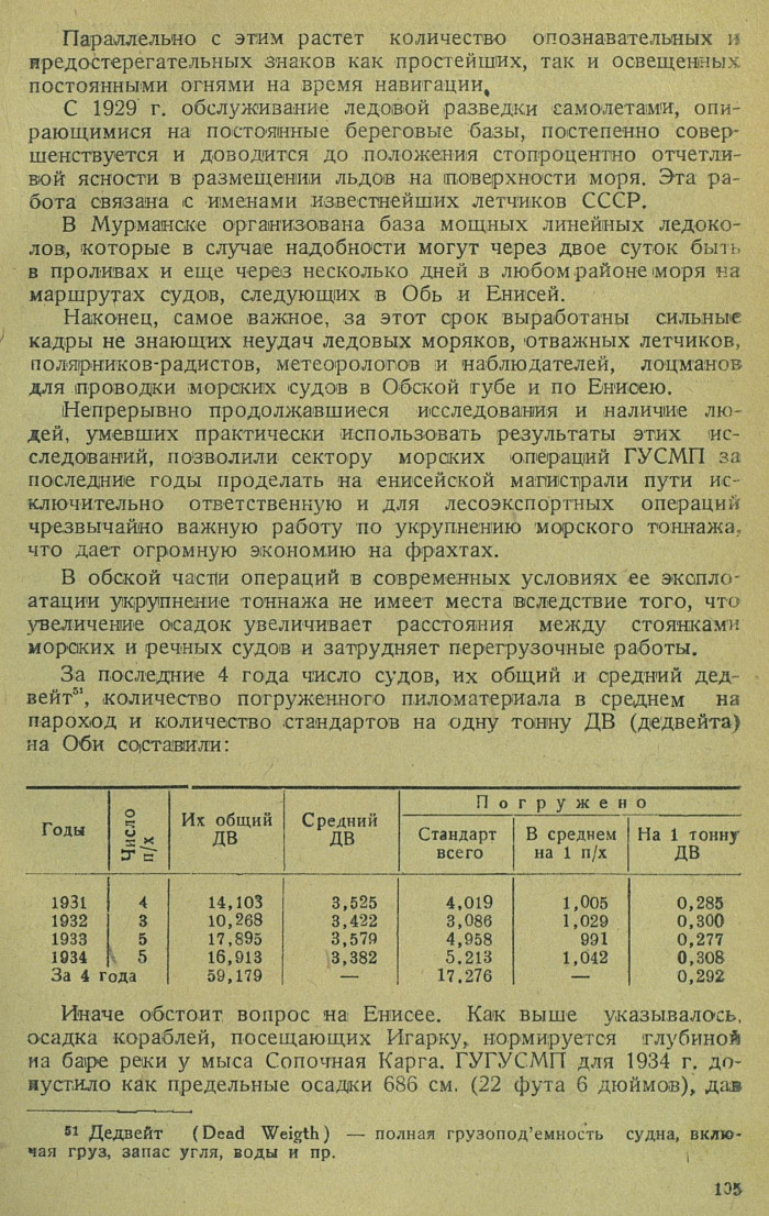

 Параллельно с этим растет количество опознавательных и предостерегательных знаков как простейших, так и освещенных постоянными огнями на время навигации.
   С 1929 г. обслуживание ледовой разведки самолетами, опирающимися на постоянные береговые базы, постепенно совершенствуется и доводится до положения стопроцентно отчетливой ясности в размещении льдов на поверхности моря. Эта работа связана с именами известнейших летчиков СССР.
   В Мурманске организована база мощных линейных ледоколов, которые в случае надобности могут через двое суток быть в проливах и еще через несколько дней в любом районе моря на маршрутах судов, следующих в Обь и Енисей.
   Наконец, самое важное, за этот срок выработаны сильные кадры не знающих неудач ледовых моряков, отважных летчиков, полярников-радистов, метеорологов и наблюдателей, лоцманов для проводки морских судов в Обской губе и по Енисею.
  Непрерывно продолжавшиеся исследования и наличие людей, умевших практически использовать результаты этих исследований, позволили сектору морских операций ГУСМП за последние годы проделать на енисейской магистрали пути исключительно ответственную и для лесоэкспортных операций чрезвычайно важную работу по укрупнению морского тоннажа, что дает огромную экономию на фрахтах.
   В обской части операций в современных условиях ее эксплоатации укрупнение тоннажа не имеет места вследствие того, что увеличение осадок увеличивает расстояния между стоянками морских и речных судов и затрудняет перегрузочные работы.
      За последние 4 года число судов, их общий и средний дедвейт {51}, количество погруженного пиломатериала в среднем на пароход и количество стандартов на одну тонну ДВ (дедвейта) на Оби составили:
Годы. Число п/х. Их общий ДВ. Средний ДВ. Погружено:Стандарт всего/В среднем на 1 п/х/На 1 тонну ДВ
1931     4  14,103  3,525   4,019 1,005 0,285
1932     3  10,268  3,422   3,086 1,029 0,300
1933     5  17,895  3,579   4,958 0,991 0,277
1934     5  16,913  3,382   5,213 1,042 0,308
За 4 года   59,179  -      17,276 -     0,292

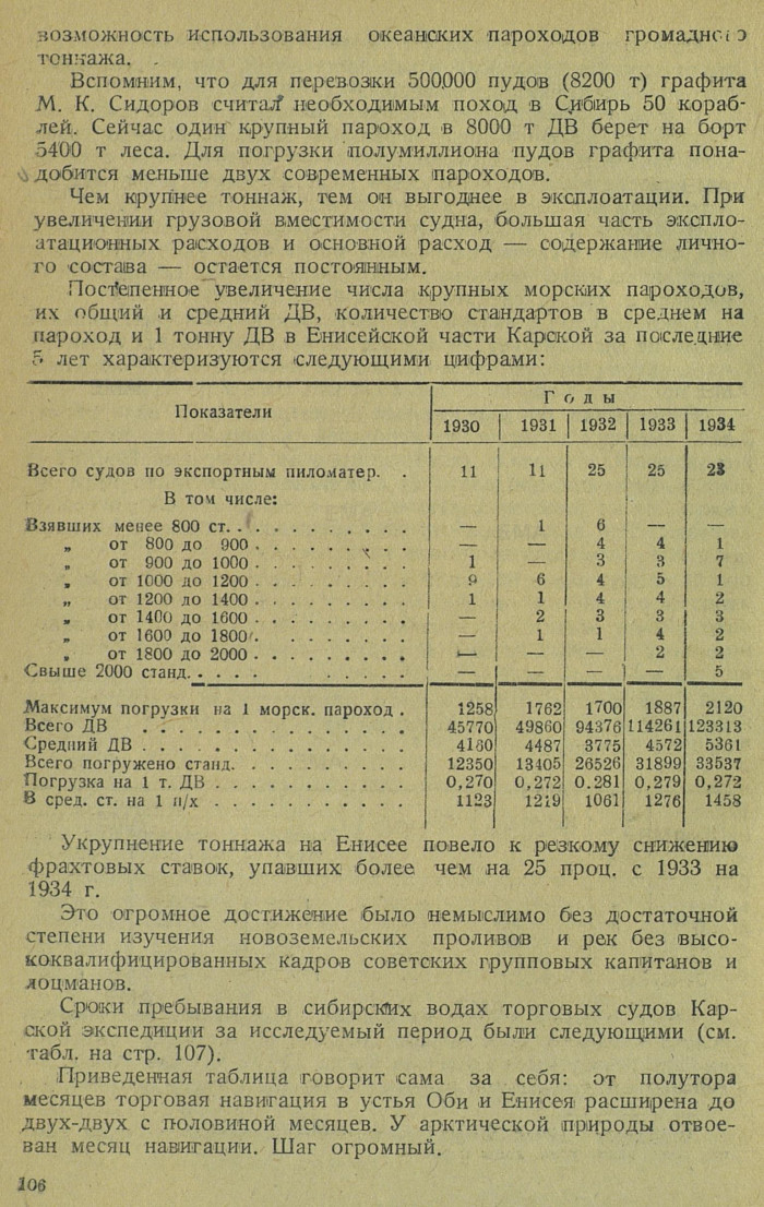

   Иначе обстоит вопрос на Енисее. Как выше указывалось, осадка кораблей, посещающих Игарку, нормируется глубиной на баре реки у мыса Сопочная Карга. ГУГУСМП для 1934 г. допустило как предельные осадки 686 см. (22 фута 6 дюймов), дав
{51} Дедвейт (Dead Weight) — полная грузоподъемность судна, включая груз, запас угля, воды и пр.[105]
 возможность использования океанских пароходов громадного тоннажа.
   Вспомним, что для перевозки 500000 пудов (8200 т) графита М. К. Сидоров считал необходимым поход в Сибирь 50 кораблей. Сейчас один крупный пароход в 8000 т ДВ берет на борт 5400 т леса. Для погрузки. полумиллиона пудов графита понадобится меньше двух современных пароходов.
   Чем крупнее тоннаж, тем он выгоднее в эксплоатации. При увеличении грузовой вместимости судна, большая часть эксплоатационных расходов и основной расход — содержание личного состава — остается постоянным.
   Постепенное увеличение числа крупных морских пароходов, их общий и средний ДВ, количество стандартов в среднем на пароход и 1 тонну ДВ в Енисейской части Карской за последние
5 лет характеризуются следующими цифрами:
             Показатели					Годы
  						1930	1931	1932	1933	1934
Всего судов по экспортным пиломатер.	11	11	25	25	23
В том числе:
Взявших менее 800 ст...			-	1	6	-	-
" от 800 до 900...				-	-	4	4	1
" от 900 до 1000...				1	-	3	3	7
" от 1000 до 1200...			9	6	4	5	1
" от 1200 до 1400...			1	1	4	4	2
" от 1400 до 1600...			-	2	3	3	3
" от 1600 до 1800...			-	1	1	4	2
" от 1800 до 2000...			-	-	-	2	2
Свыше 2000 станд...				-	-	-	-	5
Максимум погрузки на 1 морск. пароход	1258	1762	1700	1887	2120
Всего ДВ ...............              	45770	49860	94376	114261	123313
Средний ДВ... ............			4180	4487	3775	4572	5361
Всего погружено станд..........		12350	13405	26526	31899	33537
Погрузка на 1 т. ДВ...........		0,270	0,272 	0,281 	0,279 	0,272
В сред. ст. на 1 п/х...........		1123	1219	1061	1276	1458
  Укрупнение тоннажа на Енисее повело к резкому снижению фрахтовых ставок, упавших более чем па 25 проц. с 1933 на 1934 г.
   Это огромное достижение было немыслимо без достаточной степени изучения Новоземельских проливов и рек без высококвалифицированных кадров советских групповых капитанов и лоцманов.
   Сроки пребывания в сибирских водах торговых судов Карской экспедиции за исследуемый период были следующими (см. табл. на стр. 107).
   Приведенная таблица говорит сама за себя: от полутора месяцев торговая навигация в устья Оби и Енисея расширена до двух - двух с половиной месяцев. У арктической природы отвоеван месяц навигации. Шаг огромный.

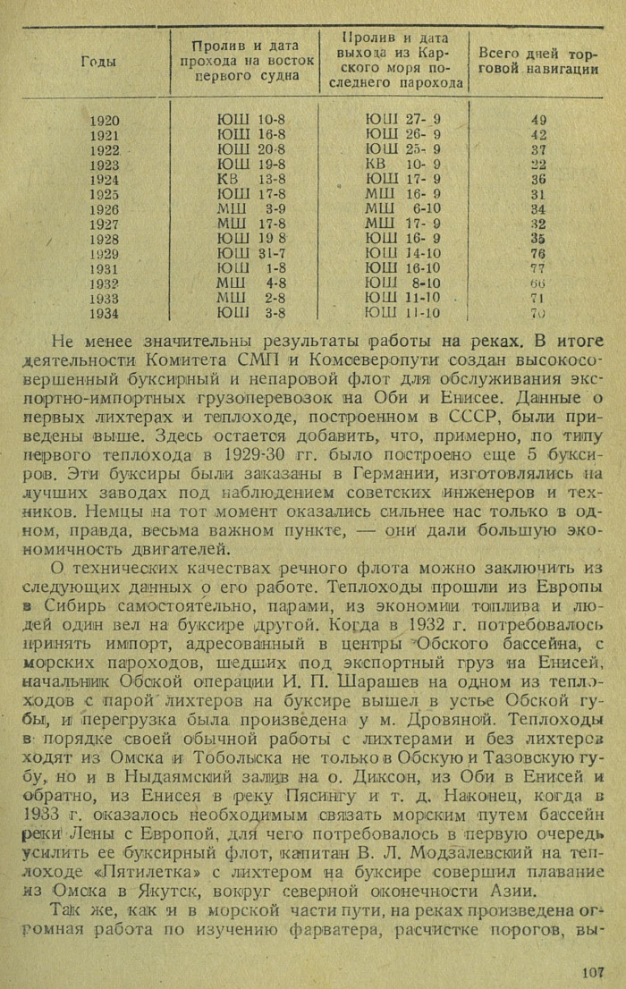

 Годы   Пролив и дата     Пролив и дата   Всего дней тор¬
     прохода на восток  выхода из Кар¬   говой навигации
       первого судна    ского моря по¬
                       следнего парохода
1920      ЮШ 10-8          ЮШ 27-9            49
1921      ЮШ 16-8          ЮШ 26-9            42
1922      ЮШ 20-8          ЮШ 25-9            37
1923      ЮШ 19-8          КВ 10-9            22
1924      КВ 13-8          ЮШ 17-9            36
1925      ЮШ 17-8          МШ 16-9            31
1926      МШ  3-9          МШ  6-10           34
1927      МШ 17-8          МШ 17-9            32
1928      ЮШ 19-8          ЮШ 16-9            35
1929      ЮШ 31-7          ЮШ 14-10           76
1931      ЮШ  1-8          ЮШ 16-10           77
1932      МШ  4-8          ЮШ  8-10           66
1933      МШ  2-8          ЮШ 11-10           71
1934      ЮШ  3-8          ЮШ 11-10           70
   Не менее значительны результаты работы на реках. В итоге деятельности Комитета СМП и Комсеверопути создан высокосовершенный буксирный и непаровой флот для обслуживания экспортно-импортных грузоперевозок на Оби и Енисее. Данные о первых лихтерах и теплоходе, построенном в СССР, были приведены выше. Здесь остается добавить, что, примерно, по типу первого теплохода в 1929-30 гг. было построено еще 5 буксиров. Эти буксиры были заказаны в Германии, изготовлялись на лучших заводах под наблюдением советских инженеров и техников. Немцы на тот момент оказались сильнее нас только в одном, правда, весьма важном пункте, — они дали большую экономичность двигателей.
   О	технических качествах речного флота можно заключить из следующих данных о его работе. Теплоходы прошли из Европы в Сибирь самостоятельно, парами, из экономии топлива и людей один вел на буксире другой. Когда в 1932 г. потребовалось принять импорт, адресованный в центры Обского бассейна, с морских пароходов, шедших под экспортный груз на Енисей, начальник Обской операции И. П. Шарашев на одном из теплоходов с парой лихтеров на буксире вышел в устье Обской губы, и перегрузка была произведена у м. Дровяной. Теплоходы в порядке своей обычной работы с лихтерами и без лихтеров ходят из Омска и Тобольска не только в Обскую и Тазовскую губу, но и в Ныдаямсмий залив на о. Диксон, из Оби в Енисей и обратно, из Енисея в реку Пясингу и т. д. Наконец, когда в 1933 г. оказалось необходимым связать морским путем бассейн реки Лены с Европой, для чего потребовалось в первую очередь усилить ее буксирный флот, капитан В. Л. Модзалевский на теплоходе «Пятилетка» с лихтером на буксире совершил плавание из Омска в Якутск, вокруг северной оконечности Азии.
   Так же, как и в морской части пути, на реках произведена огромная работа по изучению фарватера, расчистке порогов, вы-
[107]

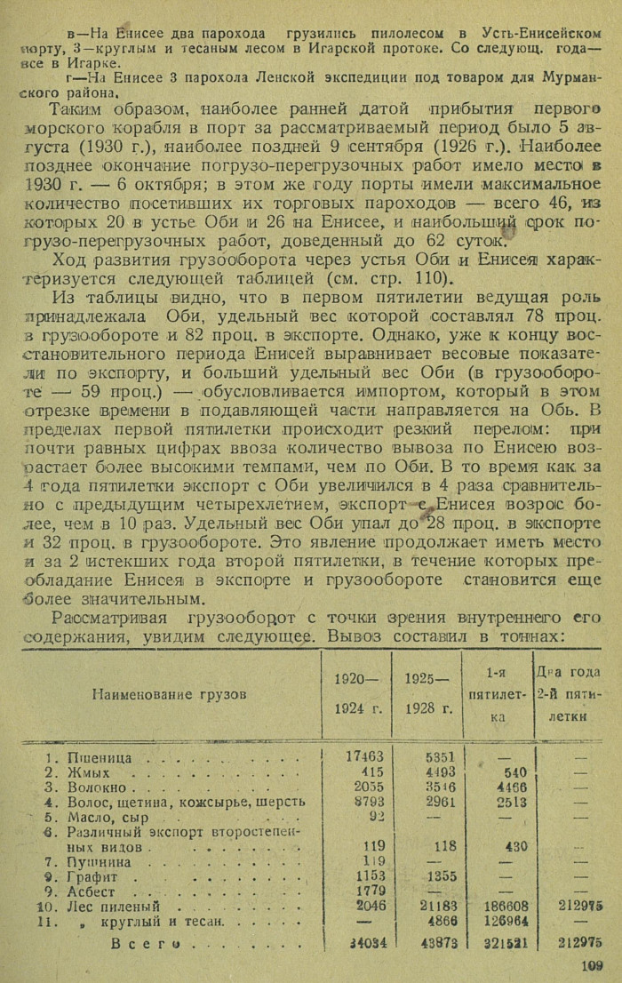

   Таким образом, наиболее ранней датой прибытия первого морского корабля в порт за рассматриваемый период было 5 августа (1930 г.), наиболее поздней 9 сентября (1926 г.). -Наиболее позднее окончание погрузо-перегрузочных работ имело место в 1930 г. — 6 октября; в этом же году порты имели максимальное количество посетивших их торговых пароходов — всего 46, из которых 20 в устье Оби и 26 на Енисее, и наибольший срок погрузо-перегрузочных работ, доведенный до 62 суток.

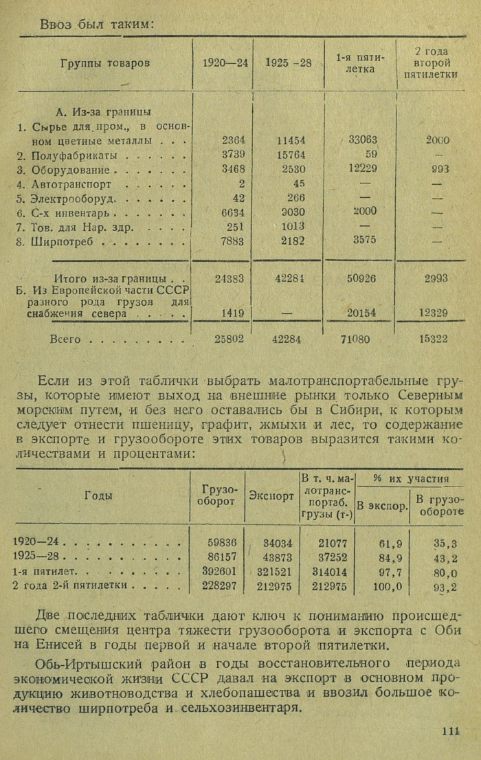

   Ход развития грузооборота через устья Оби и Енисея характеризуется следующей таблицей (см. стр. 110).
   Из таблицы видно, что в первом пятилетии ведущая роль принадлежала Оби, удельный вес которой составлял 78 проц.
в	грузообороте и 82 проц. в экспорте. Однако, уже к концу восстановительного периода Енисей выравнивает весовые показатели по экспорту, и больший удельный вес Оби (в грузообороте — 59 проц.) — обусловливается импортом, который в этом отрезке времени в подавляющей части направляется на Обь. В пределах первой пятилетки происходит резкий перелом: при почти равных цифрах ввоза количество вывоза по Енисею возрастает более высокими темпами, чем по Оби. В то время как за
4	года пятилетки экспорт с Оби увеличился в 4 раза сравнительно с предыдущим четырехлетием, экспорт с Енисея возрос более, чем в 10 раз. Удельный вес Оби упал до 28 проц. в экспорте и 32 проц. в грузообороте. Это явление продолжает иметь место и за 2 истекших года второй пятилетки, в течение которых преобладание Енисея в экспорте и грузообороте становится еще более значительным.
  Рассматривая грузооборот с точки зрения внутреннего его содержания, увидим следующее. Вывоз составил в тоннах:
Наименование грузов 1920-1924 г. 1925-1928 г. 1-я пятилетка. Два года 2-й пятилетки
 1. Пшеница...					17463	5351	-	-
 2. Жмых...						415	4493	540	-
 3. Волокно...					2055	3546	4466	-
 4. Волос, тетина, кожсырье, шерсть...		8793	2961	2513	-
 5. Масло, сыр...					92	-	-	-
 6. Различный экспорт второстепенных видов...	119	118	430	-
 7. Пушнина...					119	-	-	-
 9. Графит...						1153	1355	-	-
 9. Асбест...						1779	-	-	-
10. Лес пиленый...					2046	21183	186608	212975
11. Лес кругл. и тесан....				-	4866	126964	-     Всего...						34034	43873	321521	212975

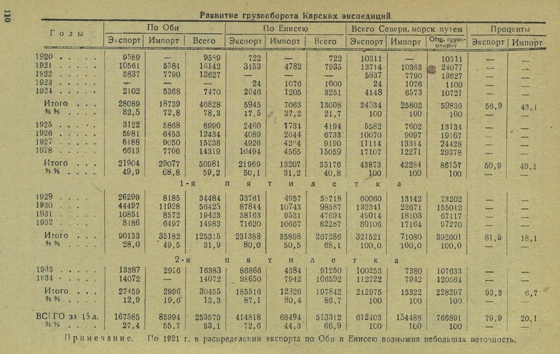

 Развитие грузооборота Карских экспедицийГоды/	По Оби/	По Енисею/	ВсегоСеверн, морск. путем/	Проценты
Экспорт Импорт Всего Экспорт Импорт Всего Экспорт Импорт Общ. грузооборот Экспорт Импорт
1920	9589	-	9589	722	-	722	10311	-	10311	-	-
1921	10561	5581	16142	3153	4782	7935	13714	10363	24077	-	-
1922	5837	7790	13627	-	-	-	5837	7790	13627	-	-
1923	-	-	24	1076	1000	24	1076	1100	-	-	-
1924	2102	5368	7470	2046	1205	3251	4148	6573	10721	-	-
Итого	28089	18739	46828	5945	7063	13008	34034	25802	59836	56,9 43,1
%%	82,5	72,8	78,3	17,5	27,2	21,7	100	100	100	-	-
1925	3122	5868	8990	2460	1734	4194	5582	7602	13131	-	-
1926	5981	6453	12434	4089	2644	6733	10070	9097	19167	-	-
1927	6188	9050	15238	4926	4284	9190	11114	13314	24428	-	-
1928	6613	7706	14319	10494	4565	15059	17107	12271	29378	-	-
Итого	21904	29077	50981	21969	13207	35176	43873	42284	86157	50,9 49,1
%%	49,9	68,8	59,2	50,1	31,2	40,8	100	100	100	-	-
                             1-я пятилетка
1929	26299	8185	34484	33761	4957	З8718	60060	13142	73202	-	-
1930	44497	11928	56425	87844	10743	98587	132341	22671	155012	-	-
1931	10851	8572	19423	38163	9531	47694	49014	18103	67117	-	-
1932	8486	6497	14983	71620	10067	82287	80106	17164	97270	-	-
Итого	90133	35182	125315	231388	35898	267286	321521	71080	392601	81,9 18,1
%%	28,0	49,5	31,9	80,0	50,5	68,1	100,0	100,0	100,0	-	-
                            2-я пятилетка
1933	13387	2986	16383	86866	4384	91250	100253	7380	107633	-	-
1934	14072	-	14072	98650	7942	106592	112722	7942	120664	-	-
Итого	27459	2996	30455	185516	12326	197842	212975	15322	228297	93,3	6,7
%%	12,9	19,6	13,3	87,1	80,4	86,7	100	100	100	- 	-
ВСЕГО за 15 л.	167585	85994	253579	414818	68494	513312	612103	154488	766891	79,9	20,1
%%	27,4	55,7	33,1	72,6	44,3	66,9	100	100	100	-	-
Примечание. По 1921 г. в распределении  экспорта по Оби и  Енисею возможна небольшая неточность.

  Ввоз был таким:
Группы товаров 1920-24 1925-28 1-я пятилетка 2 года второй пятилетки
А. Из-за границы
2. Полуфабрикаты...		3739	15704	59	-
3. Оборудование...		3468	2530	12229	993
4. Автотранспорт...		2	45	-	-
5. Электрооборуд...		42	266	-	-
6. С-х инвентарь...		6034	9030	2000	-
7. Тов. для Нар. здр....	251	1013	-	-
8. Ширпотреб...		7883	2182	3575	-
Итого из-за границы...	24383	42284	50926	2993
Б. Из Европейской части СССР
разного рода грузов для
снабжения севера...		1419	-	20154	12329                                                   Всего...			25802	42284	71080	15322
   Если из этой таблички выбрать малотранспортабельные грузы, которые имеют выход на внешние рынки только Северным морским путем, и без него оставались бы в Сибири, к которым следует отнести пшеницу, графит, жмыхи и лес, то содержание в экспорте и грузообороте этих товаров выразится такими количествами и процентами:
Годы Грузооборот Экспорт В т. ч. малотранспортаб.грузы(т) %их участия
В экспор. В грузообороте
1920-24...			59836	34034	21077		61,9	35,3
1925-28...			80157	43873	37252		84,9	43,2
1-я пятилетка...		392601	321521	314014		97,7	80,0
2 года 2-й пятилетки...	228297	212975	212975		100,0	93,2
