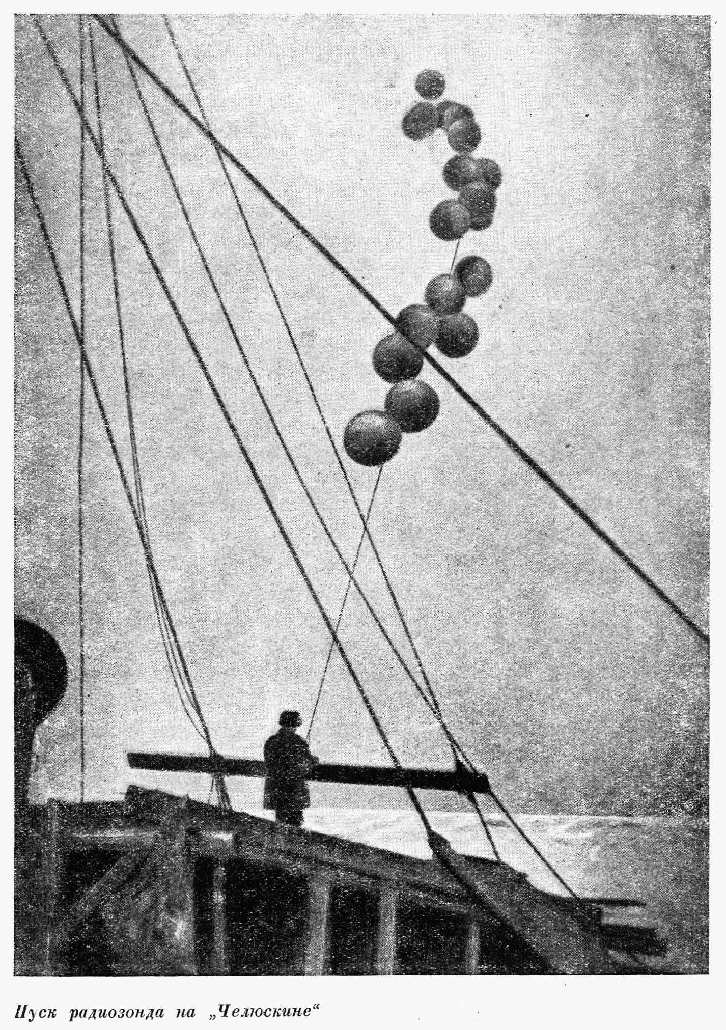

Рабочие-строители выстроили из фанеры в кормовой части средней палубы сарай. В нем производилось наполнение водородом шаров-пилотов и шаров для подъема радиозонда. Сам выпуск производился обычно с кормы. Сигналы радиозонда принимались приемником судовой радиостанции. Моими постоянными добровольными помощниками-консультантами были тот же радист Иванюк и инженер Ремов. Метеорологические наблюдения производили наблюдатели-метеорологи Комовы, отправлявшиеся на зимовку на остров Врангеля. Охотно помогали выпуску радиозонда, если это требовалось, и другие челюскинцы. Как только намечалась благоприятная для выпуска радиозонда погода — отсутствие осадков, сильного ветра, качки, — в нашей каюте открывалась мастерская.

Все готово. Погода благоприятная. Сговорился со старшим радистом Кренкелем о времени, удобном для выпуска радиозонда, чтобы Это не мешало работе судовой радиостанции. Заранее с Ремовым перетащили на корму в сараи три-четыре баллона водорода. Проверили работу кранов, наличие водорода. Обычная причина утечки водорода — недостаточно тщательная пригонка заводом кранов для выпуска газа. Ремов наспециализировался быстро наполнять оболочки водородом: я только успеваю привязывать шар к шнуру, а у него уже готов следующий. Все же наполнение от 13 до 20 оболочек занимает больше часа. Даже при небольшом ветре шары тянут сильно. С навязыванием шаров одному не всегда удается справиться, но помощники находятся всегда.
Все шары наполнены, вереница их, красивой гирляндой поблескивая на солнце, качается за кормой. Идем в каюту. Проверяем напряжения, устанавливаем аккумуляторы, собираем прибор, спаиваем все контакты, прицепляем пропеллер. Он вращает при подъеме систему контактов, соединяющих передатчик с перьями термографа и барографа, замыкая различные комбинации их при различных положениях перьев. Иванюк в радиорубке налаживает приемник.
Прибор собран, выносишь его на корму "выдерживаться", т.е. принять температуру окружающего воздуха. Прибор "выдержался", перья барографа и термографа не меняют положения при постукивании. Записаны положения перьев, метеорологические данные, У Иванюка тоже все готово. Присоединяем антенну, замыкаем передатчик. Бегу в радиорубку.
Ремов с большим напряжением удерживает прибор с шарами на сильном ветре. Кто-нибудь из присутствующих вращает пропеллер радиозонда, замыкает сигналы радиопередатчика. В радиорубке Иванюк слушает сигналы: слышимость хорошая.
Иду в кормовую часть спардека, даю сигнал Ремову выпускать
[256]радиозонд и в этот момент включаю секундомер. Бегом в радиорубку - Иванюк уже настроился и протягивает мне одно "ухо" телефона.
Записываю сигналы, время от времени подстраиваю радиоприемник. Средняя продолжительность приема сигналов около часа. Обычная причина окончания наблюдения — это остановка пропеллера из-за прекращения подъема радиозонда вверх. Воздух разрежается, шары раздуваются. Наступает предел прочности растягивающейся резины. В зависимости от величины первоначального раздутия шара разрыв происходит чаще всего на высоте около 10 километров. Часть шаров лопается. Теряется необходимая подъемная сила, радиозонд останавливается или падает вниз. Прием сигналов окончен. Обрабатываю результаты, по полученным данным расчерчиваю графики изменения температуры и давления.
